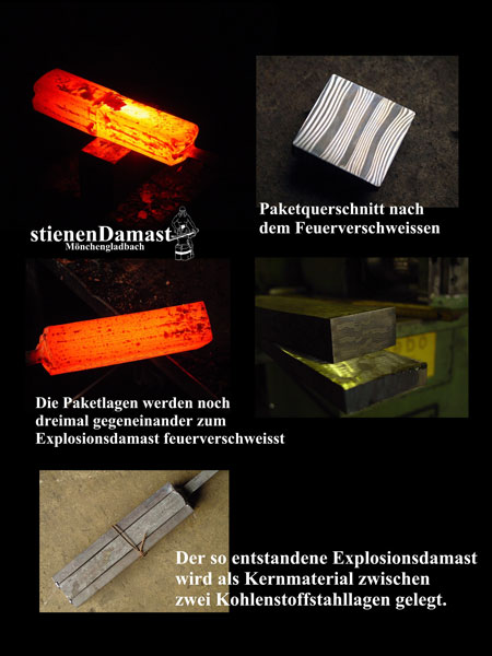

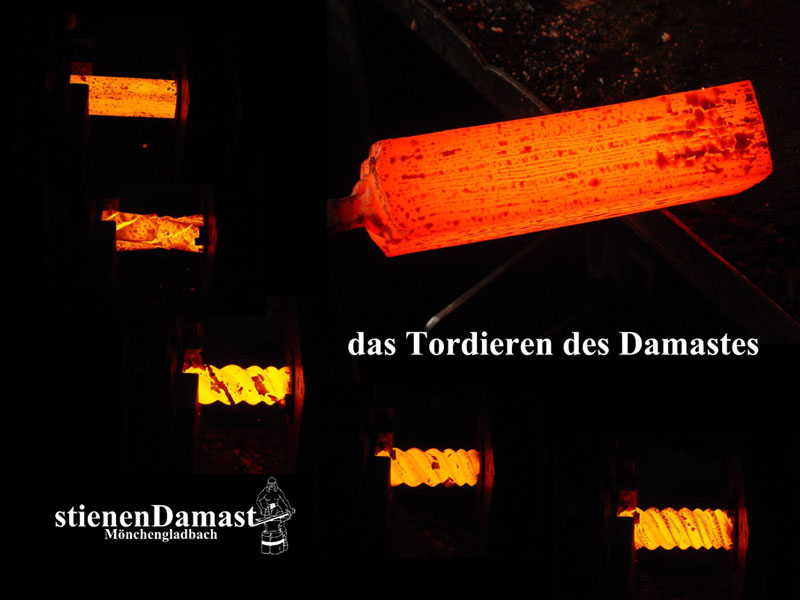

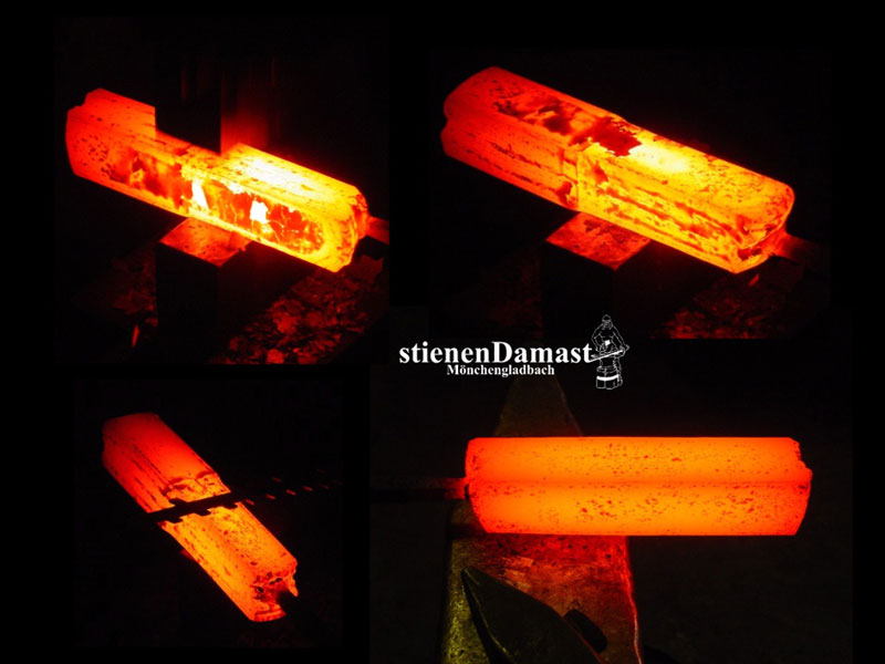

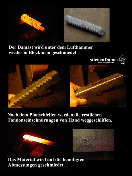

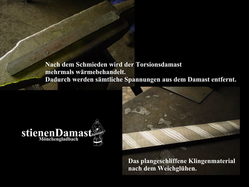

Ich habe noch die Bilder vom Schmiedewerdegang gefunden.
Das glühende Material ist "Haudegen's späteres Taschenmesser":p
Gruß aus der Schmiede,
Peter
