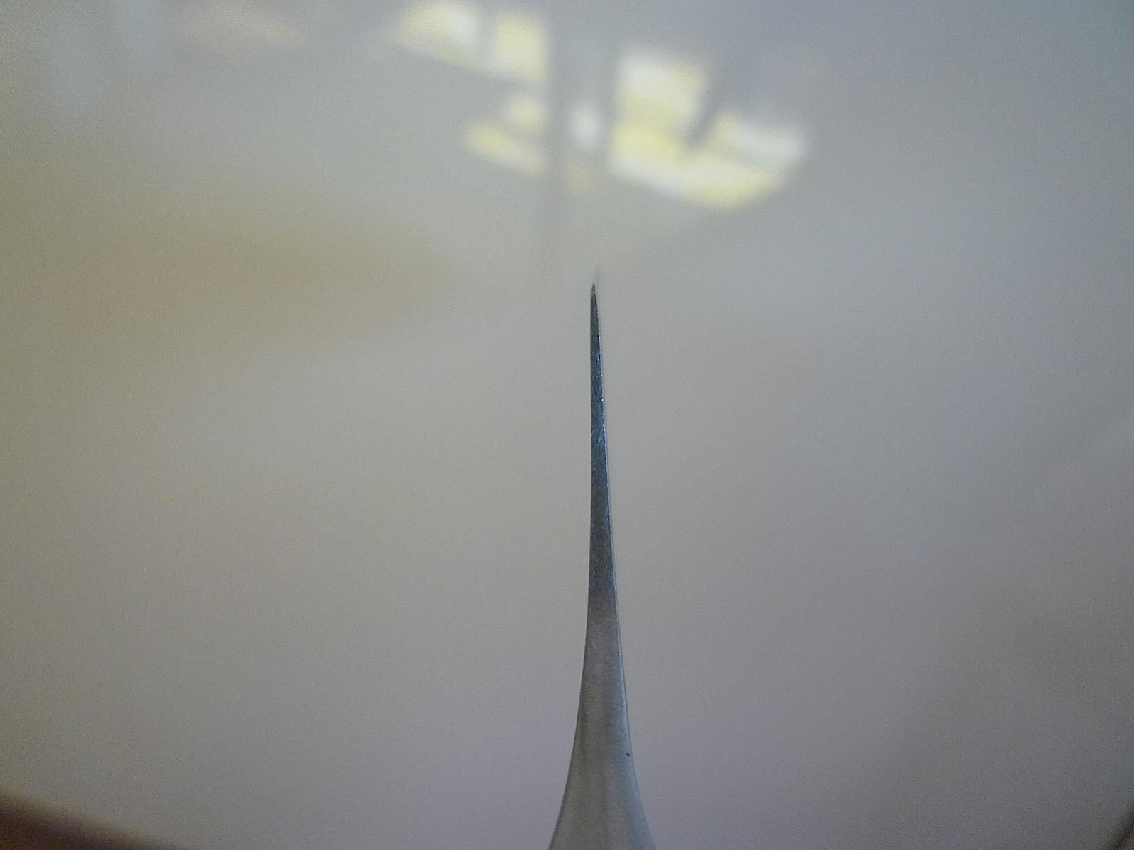

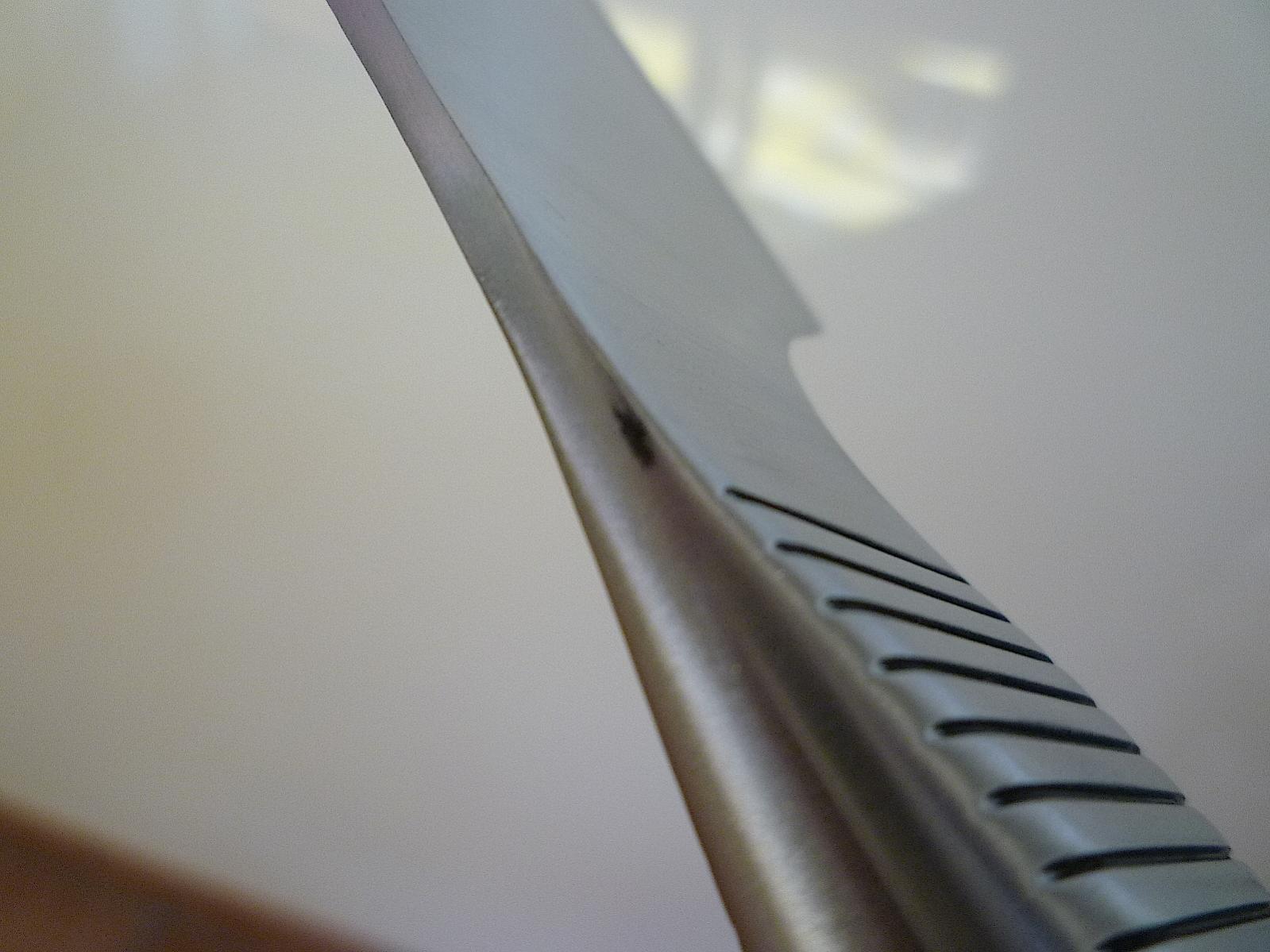

Könntest du vielleicht ein Bild des Kehls hier einstellen, damit man sieht, wie dünn oder dick die Klingen sind?
Viele Grüße
Uli

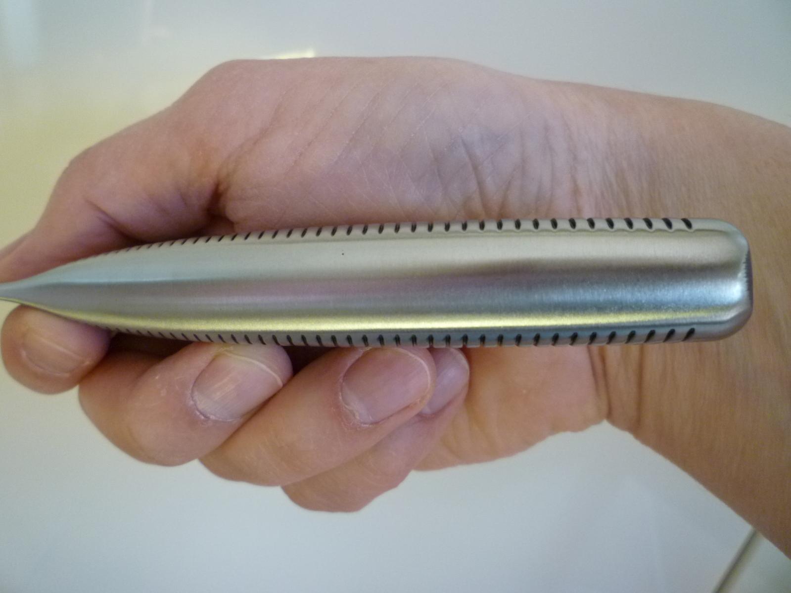

Wie angenehm ist der Metall Griff? Wird es da rutschig bei Benutzung ggf feuchten Händen?
Ich habe noch eines der alten kleinen Kochmesser mit Gummi Griff. Vlt wäre es an der Zeit es zu ersetzen :)

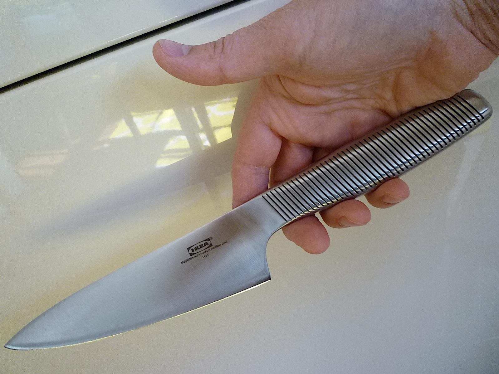

ich habe heute das kleinere (160mm) mal aus Interesse eingesackt.
Hier mal im Telegrammstil:

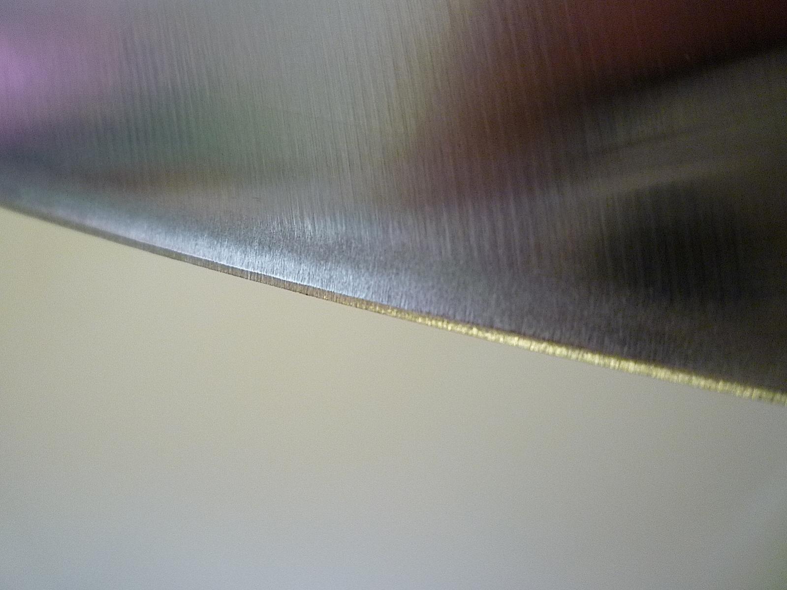

Karton/Blisterverpackung, etwas grobes Finish, sauberer Schliff, grobe, offene Schneide, satter Griff, Balancepunkt 30mm hinter dem Kehl, der Anschliff erinnert deutlich an ein Global, wie auch die Grundform, nur ist hier alles gröber ausgeführt. Der Klingenrücken ist nicht gebrochen, der Kehl ist ohne Schärfe, Grip am Griff ist gut, besser als an einem polierten Global.
Grundschliff ist vorhanden wenn auch nicht berauschend, eine Hausfrau spült das Ding ab und legt los. :D
Eine Möhre habe ich geschnitten, geht gar nicht mal schlecht. Ordentlich geschärft macht das Teil wahrscheinlich noch einen Sprung nach vorne, für Dünnschleifer ein feines Messer zum Pimpen.
Preis: 15,99,-
Bilder:
Noch Fragen, dann fragen! :D
Gruß, güNef

Sind die Spalten im Griff eigentlich mit Gummi gefüllt oder sammelt sich da der Dreck?
nein, kein Gummi und ja, da kann sich gut Dreck sammeln. Ein altes Zahnbürstel zur Spüle legen und gut ist. :steirer:

Ich hatte neulich die Gelegenheit bei einem Freund die komplette Gnistra-Serie zu sehen und beim gemeinsamen Kochen zu nutzen.
Fazit: Recht solide, aber nichts besonderes.
Dank des verschenkten roten Rubin gut scharf. Langzeiterfahrung? Fehlanzeige-seufz!

Ich hab mal flott vor meinem Obstmüsli, das kleine Kochmesser je Seite 10 x über den Honyama gezogen, der liegt neben meinem Schneidbrett, seit ich die Kamo's habe.
Und schwupp, das geht ganz gut durch den Apfel, halt mit etwas Druck, was aber weniger an der Geometrie zu liegen scheint, als an den glatten Flanken. Die Schnittflächen kleben an der Klinge, wie bei vielen anderen Messern auch, aber gespalten wird der Apfel nicht. Mit etwas Schleiferei lässt sich sicher deutlich was verbessern, aber ich tu mir das nicht an.
Ich werde das Messerchen ordentlich schärfen und dann bekommt es meine Tochter, dort sind robuste Messer erwünscht!:D
