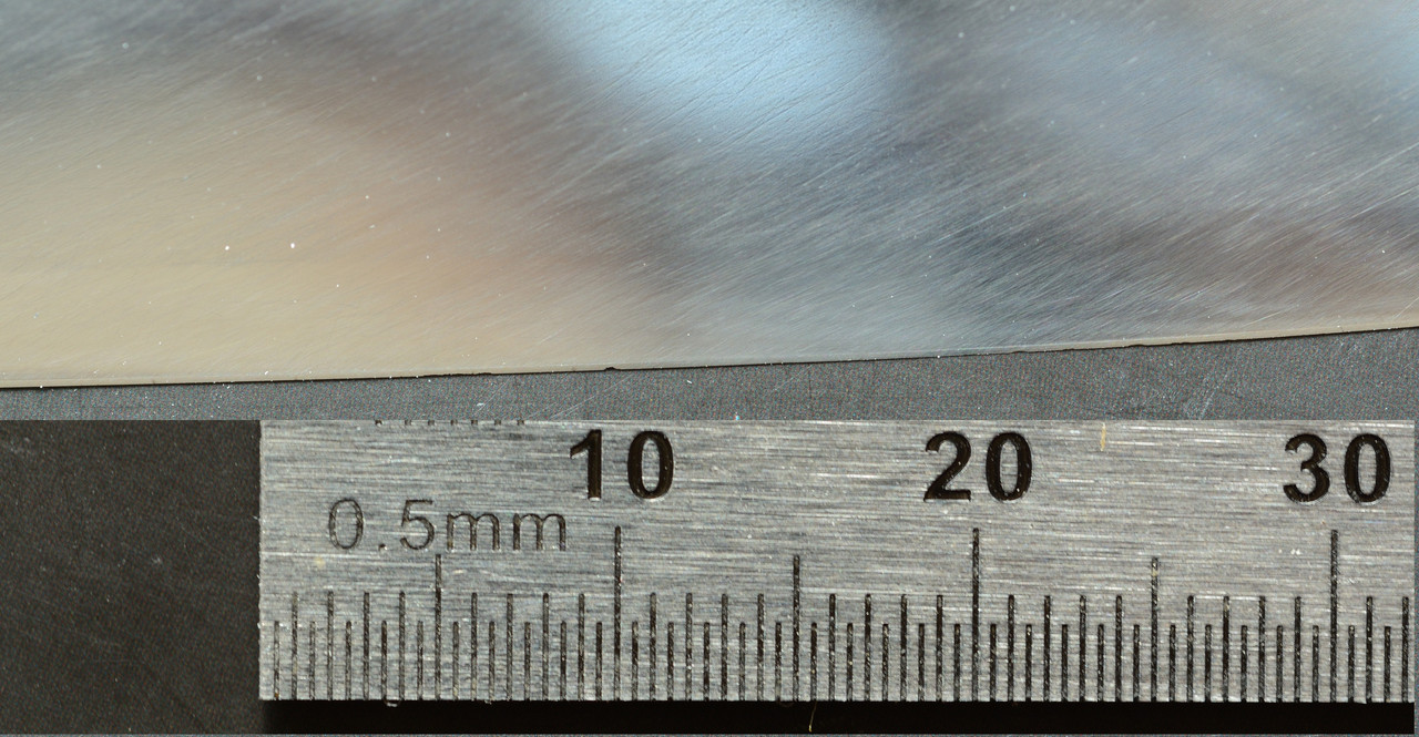

Ich musste erst herausfinden, wie das mit den Bildern funktioniert...
Ich habe in gleichem Maßstab ein Lineal mit eingebaut. Die Ausbrüche, die man sieht sind etwa 0.05-0.1 mm hoch.

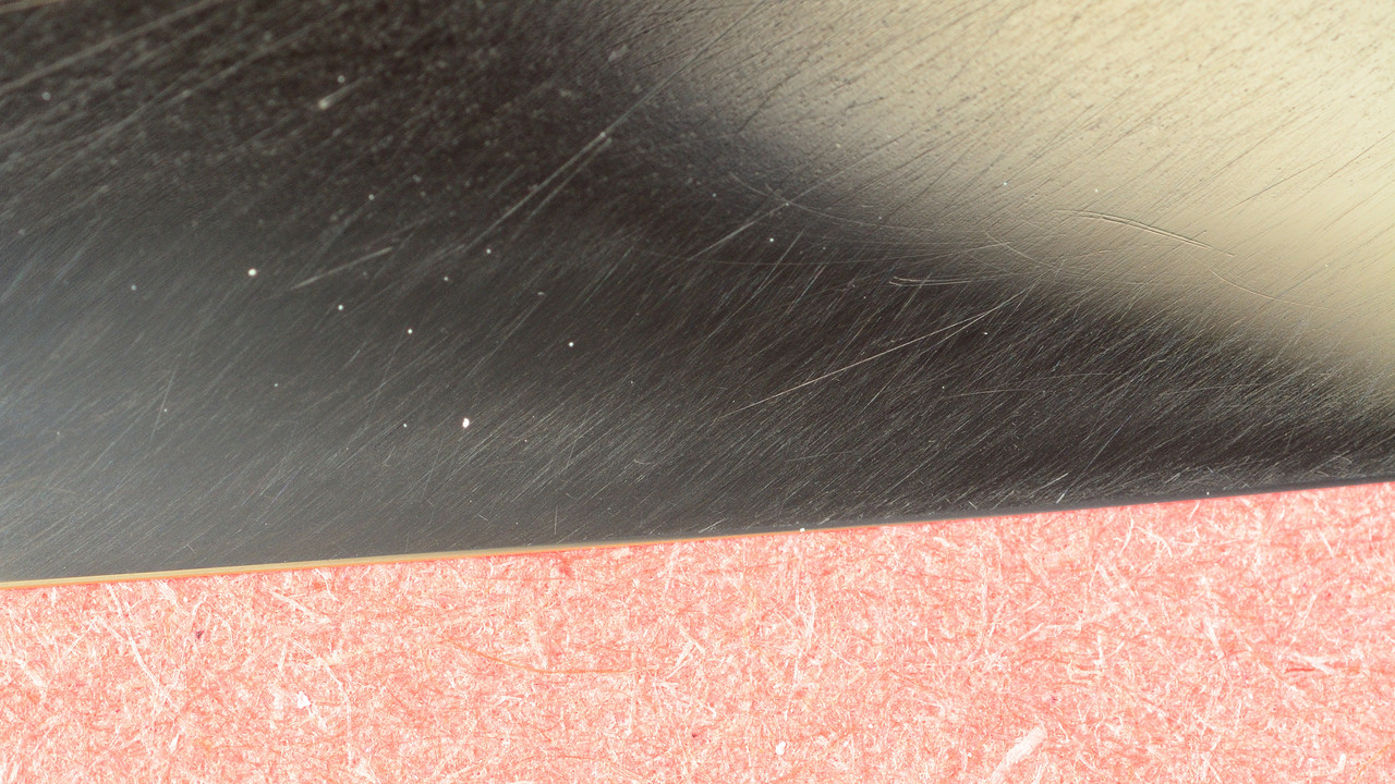

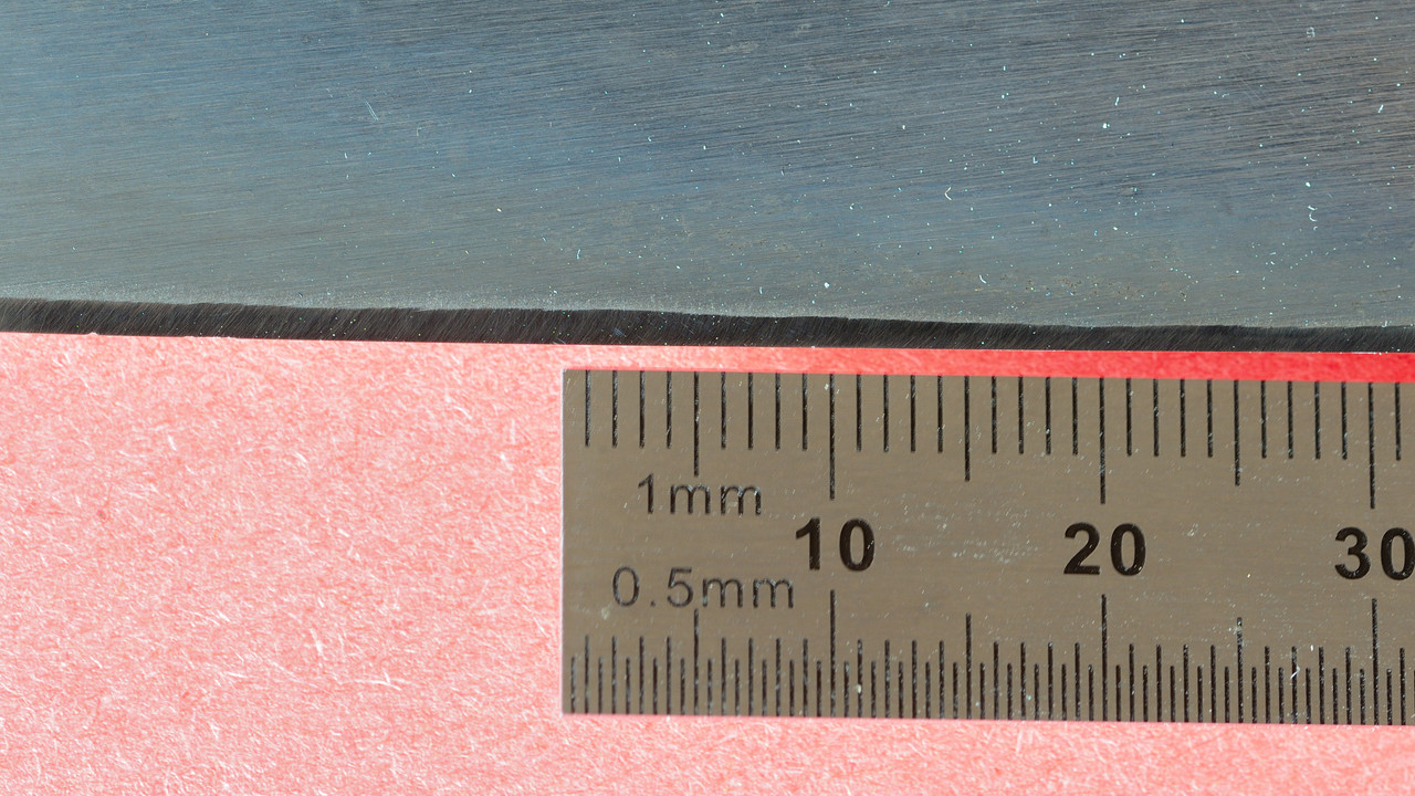

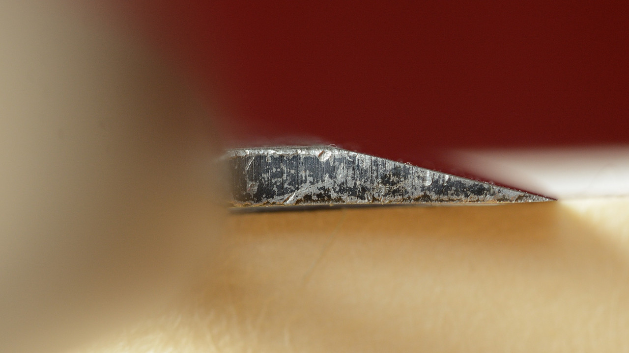

Die Geometrie ist eigentlich unspektakulär.
Liebe Grüße, Andrea
Die Bilder sind gut, das hilft schon mal. Und ein Bild der Ura wäre schön.
Auf den ersten Blick wirkt die Schneide zerbrechlich, zu viele Chips und kaum Abrasion erkennbar. Warum das so ist weiß ich natürlich auch nicht.

Die Mikrofase sieht gleichmäßig aus....
Ansonsten fällt mir auf, dass doch noch einige tiefe Schleifspuren sichtbar sind. Das muss aber kein Problem sein.

Die Breite der Fase auf der Ura sieht auch gut aus.
Ich hatte eigentlich nur rohen Fisch und Fleisch (ohne Knochen) auf einen weichen Brett geschnitten...
Für mich sind nur die Ausbrüche auffällig, das die Schneide beim ersten Brettkontakt versagt. Das deutet auf einen geschärfen Grat. Ich denke das Problem liegt beim schärfen, nicht bei der Microfase.

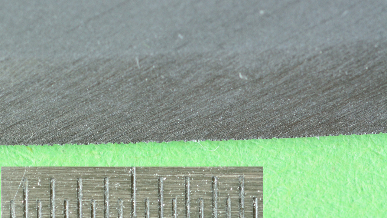

Ich habe das Messer jetzt mit Körnung 400 (Naniwa pro) geschliffen.
Die Schneidkante sieht aus wie eine "Mikrosäge". Ist das bei der Körnung normal, oder evtl Ursache meines Problems?
Liebe Grüße, Andrea
Nein, das ist nicht normal. Mit dem 400er erreicht man eigentlich schon eine recht feine Schneide. Es ist auch ungewöhlich, dass der Stahl beim schon beim Schärfen so ausbricht. Das kann viele Gründe haben: Für den Stahl zu kleiner Winkel, Schäden durch zu hohe Hitze beim Schärfen, Fehler bei der Wärmebehandlung...
Das sieht mir nach einem sehr unschönen Grat aus. Ganz links im Bild sieht man ein Stück ohne Grat, dann zieht er sich bis nach rechts durch.
Den musst Du unbedingt loswerden!
Probier mal auf einen feineren Stein zu wechseln. Hast Du einen 1000er? Und schleife dann erst mal Die Ura. Dann wechselst Du die Seite und ziehst die Kira ein paar mal gegen die Scheide.
Dann machst Du es in der umgekehrten Richtung. Lade dann am besten noch mal ein Foto hoch.

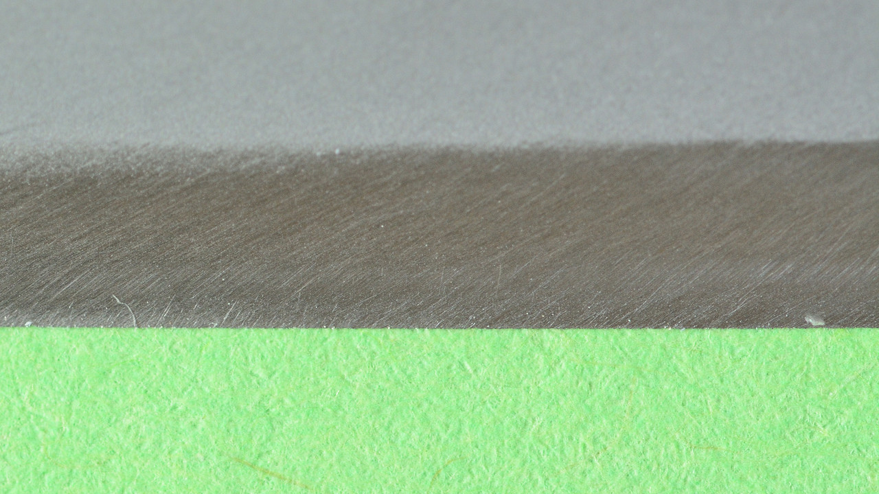

Hab ich gemacht. Sieht es jetzt gut aus?
Gefällt mir besser.
Jetzt noch weiter schleifen auf dem Stein. Da muss noch Material weg. Sonst kommen die Ausbrüche alle wieder.
Ich weiß, das ist mühsam, muss aber sein. Jetzt auf keinen Fall zu früh auf was feiners wechseln.
Was mir nicht gefällt ist, dass die Schleifspuren keinen einheitlichen Winkel haben. Such Dir einen Winkel zwischen Messer und Stein und behalte den bei.
Besser bekomme ich es nicht hin. Die Mikrofase hat jetzt knapp 30°.
