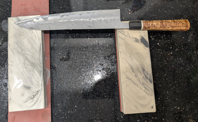

Ich bekam die komplette Serie (1000/3000/6000) freundlicherweise zum Testen und Vergleichen zugeschickt, vielen Dank an Christian dafür und möchte natürlich meine Eindrücke und Vergleiche dazu geben!

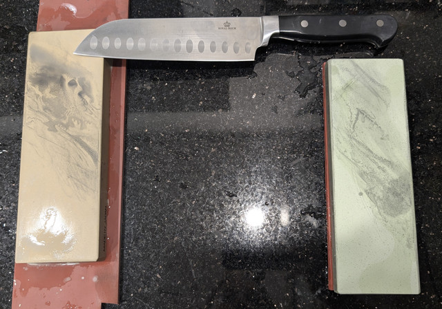

Ikyu Shin Nagura 1000: Ich durfte den Stein "blind" Testen ohne zusätzliche Infos von @C.H.K. welcher Stein es überhaupt ist. Der erste Eindruck war überraschend, der Stein fühlte sich sehr sandig an. Splash&Go funktioniert nicht gut, er zog nach 5/10min etwa 11/16ml Wasser bis er sich gut nutzen ließ mit wenigem nachsplashen. Komplett anderes Schleifgefühl als alle anderen Steine die ich bis dato kannte. Als Vergleich in dem Körnungsbereich hatte ich Arashiyama 1k, Skerper Pro 1k, Shapton Pro 1k, Shapton Glass 500, Suehiro Debado SNE800, JNS Matukusuyama 1k, Imanishi 1000/6000, Kazoku Prestige 1k (Imanishi) bei mir zu Hause gehabt. Christian musste am Telefon lachen wie mein Eindruck war. Nach dem Anreiben mit einer Diaplatte änderte sich das Schleifgefühl etwas, wurde besser. Kräftiger Abrieb, Körnung hätte ich tatsächlich gröber getippt. Nach etwas mehr Kennen Lernen las ich den Bericht von Peter und bekam zum Vergleich Naniwa Pro 800 & 3000 von ihm zugeschickt, wogegen ich die Steine dann auch vergleichen wollte.
Der Naniwa braucht weniger Wasser, ist vielleicht minimal langsamer, vom Schleifgefühl her etwas sanfter, Feedback war bei beiden aber sehr gut. Ich kann jetzt verstehen warum der Stein so beliebt ist, muss zum Ikyu aber sagen, für 59€ ein toller Stein, der sich nicht verstecken braucht. Trocknet in <6 Stunden, wer mal etwas "außergewöhnliches" Testen will macht nichts falsch mit dem Stein! Kein Zusetzen zu beobachten, unter fließendem Wasser mit dem Finger weg zu bekommen.
Ikyu Shin Nagura 3000: Der Stein zog 23ml Wasser in etwa zwei Minuten, ein einfaches Wässern unter dem Wasserhahn hat nicht ausgereicht, sonst bleibt kein Wasser auf dem Stein stehen zum angenehmen Schleifen, auch nach mehrmaligem Benutzen. Schade. Das ist nämlich auch das einzig negative, was ich diesem Stein attestieren muss. Richtig tolles Schleifgefühl, das ich bis dato noch nicht kannte. Das sandige vom 1000er Stein war nicht vorhanden, ein Anreiben hat das Schleifgefühl minimal noch verbessert, war aber meiner Meinung nicht nötig. Feedback außerordentlich gut, kräftiges Ansaugen der Klinge wenn die Politur fertig ist, schneller Abtrag und kein Zusetzen, wenn überhaupt war es mit dem Finger abzureiben. Hier im direkten Vergleich mit dem Platzhirsch Naniwa Pro 3000, der für mich lediglich das vorherige Wässern nicht hat, sonst nirgends besser war als der Ikyu Shin Nagura 3000. Hätte man blind geschliffen hätte ich absolut keinen Unterschied gefühlt, lediglich das Ansaugen der Klinge war beim Ikyu deutlich früher und stärker. Für 69€ ein richtig genialer Stein, wen das wässern und trocknen nicht stört sollte den unbedingt mal ausprobieren! Wie auf dem Bild zu sehen, der Naniwa muss auch nachgesplasht werden, sonst trocknet der auch aus, das hatten beide nötig.

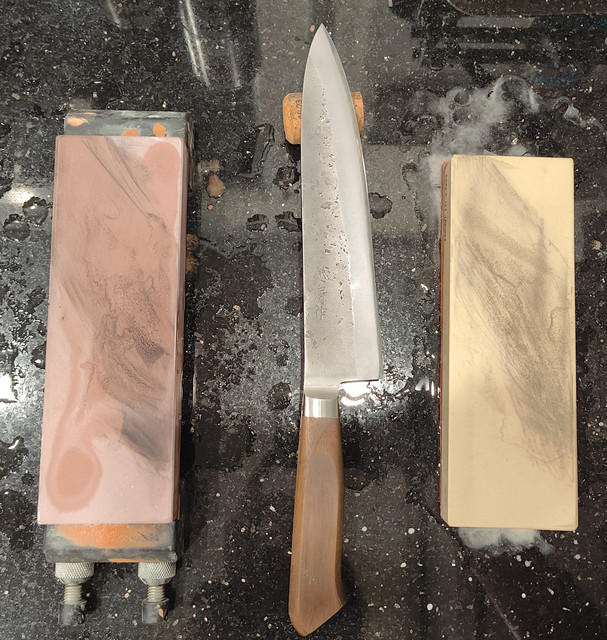

Da Peter mich drauf hinwies, vielleicht ist der Ikyu Shin Nagura 3k zu dicht am Shapton Pro 2k habe ich dies auch miteinander verglichen.
Vom Schleifgefühl her gefallen mir beide gut, der Ikyu ist aber tatsächlich noch etwas feiner. Unter dem Taschenmikroskop sah man nicht wirklich viel Unterschied, seine Vermutung war also berechtigt. Feedback war zwar etwas besser, der Punkt Splash&Go beim Shapton und der geringe Unterschied im Ganzen hat mich aber dazu gebracht den Stein nicht zu nehmen. Auf dem Bild ist übrigens ein günstiges, rostfreies Messer was eigentlich nur in der Schublade liegt. Bei ~20 Schleifsteinen gehen einem irgendwann die Möglichkeiten sonst aus verschiedene Steine und Körnungen zu testen :glgl:

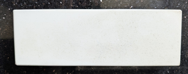

Ikyu Shin Nagura 6000: Da Peter in seiner Kurzreview hier nur den 1k und 3k hat war ich auf den 6k gespannt, und auch hier: Ich wurde nicht enttäuscht. Der 6000er ist absolut Splash&Go, zog auch nach zwei Minuten <3g Wasser und war entsprechend schnell wieder komplett trocken. Vom Schleifgefühl her war er härter als der Ikyu 3000, anreiben brachte hier aber etwas mehr Verbesserung. Tolles Schleifgefühl, klasse Feedback, auch hier ein Ansaugen der Klinge wenn die Politur fertig ist. Etwas weniger kräftig und später als der Ikyu 3000 aber trotzdem richtig gut.
Der Abrieb war für die Körnung erstaunlich viel, nicht viel langsamer als der Ikyu Shin 3000. Im direkten Vergleich zu meinem bisherigen End-Stein Shapton Pro 8k ist er schneller / mehr Abrieb, Schleifgefühl her besser, Feedback deutlich besser, beide setzen sich aber ganz leicht zu, muss mit einem Nagura / Diaplatte kurz freigerieben werden. Das ist für mich der einzige negative Punkt, ein leichtes Zusetzen was nicht ganz mit einem Finger abgerieben werden kann. Da er ziemlich hell / weiß ist sieht man das auch deutlicher als bei anderen Steinen. Wenn er feucht ist und abgerieben wurde sieht man übrigens auch erst die Partikel im Stein drin.
Kurzum: Ich hab meinen Shapton Pro 8k ersetzt durch den Ikyu Shin Nagura 6k und bin vollends zufrieden jetzt! Das kurze Anreiben gelegentlich stört mich nicht für das klasse Schleifgefühl, Feedback und ist für mich als TouchUp-Stein ideal einsetzbar.
