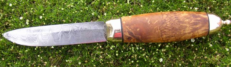

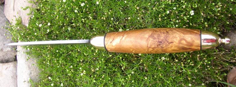

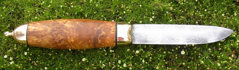

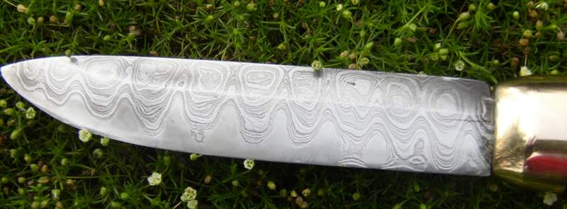

So ich hatte in den letzten Tagen noch mehr Zeit, und habe meine Nr. 9 fertiggestellt.
Die Klinge liegt schon einige Zeit bei mir herum. Sie stammt aus einer Schmiedewoche mit Hallbjön.
Die Daten:
Klingenlänge 11 cm
Stärke: 3,5 mm
140 Lagen Wellendamast aus 2842 und ST37
Schneidlage aus weißem Papierstahl.
Griff: Maserbirke mit Leder und Bronze
Die Bronze habe ich mir aus Kupferresten erschmolzen.

Hallo Bärtram,
ein schönes Messer hast Du hier gefertigt. Mich begeistern bei dieser Art von Messern immer wieder die Beschläge. Hast Du die aus dem Vollen gearbeitet und welche Werkzeuge werden hierfür verwendet.
Gruß Kuno
Beschläge
Also die Beschläge sind vor der Bearbeitung 2 massive Bonzeblöcke gewesen. Diese habe ich in eine Stahlform gegossen.
Dann schleift man auf dem Bandschleifer eine plane Fläche und kann dann dort die gewünschte Form aufzeichnen.
Dann mache ich erst mal mit der Flex weiter.
Wenn die Grundform steht, dann auf dem freien Band verrunden, feinschleifen und polieren.
Der Pin war ein Bronzestab. Zur anfertigung habe ich einfach ein Loch in einen trockenen Ytong gebohrt und es ausgegossen.
Der Rest ist mittels Feile und Schleifpapier in der eingespannten Bohrmaschiene entstanden.

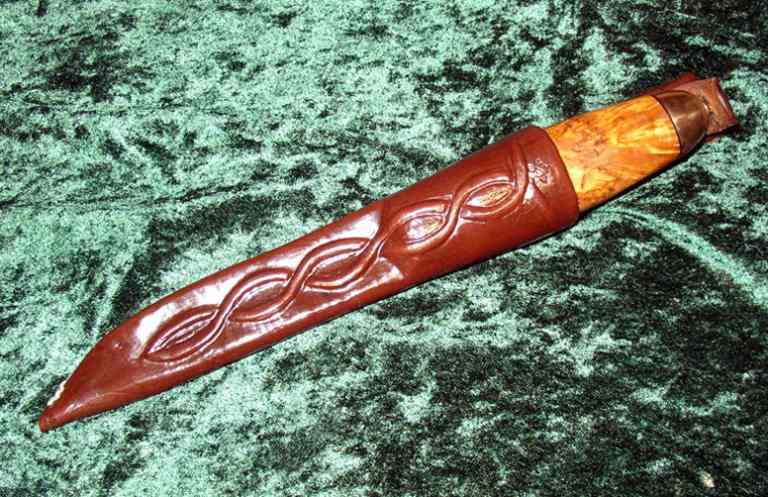

Heute habe ich die Scheide fertiggestellt.
Walkleder in Leinöl

Hast Du das Leder nur mit Leinöl eingelassen?Der Glanz überrascht mich etwas.
Glanz
Was heißt Geduld, solch eine Scheide dauert doch nur einen Sonntag Nachmittag lang. Schneiden ca. 20 min nähen 1 Stunde und dann Verzierung zeichnen ca. 15 min dann pauten und reiben bis zum Abend.
Also die Scheide glänzt schon wenn sie noch nicht getaucht ist.
Ich reibe das Leder wirklich so lange bis es trocken ist. Natürlich nicht durchgehend aber bestimmt im 30 minuten Takt bis zur Nacht. dan am nächsten Morgen nocheinmal ausgiebig reiben.
