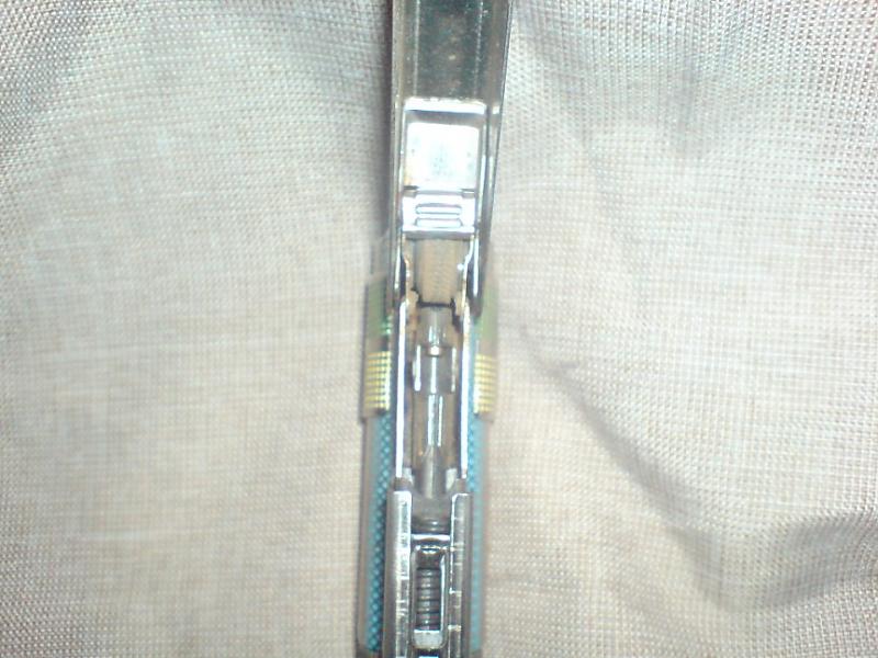

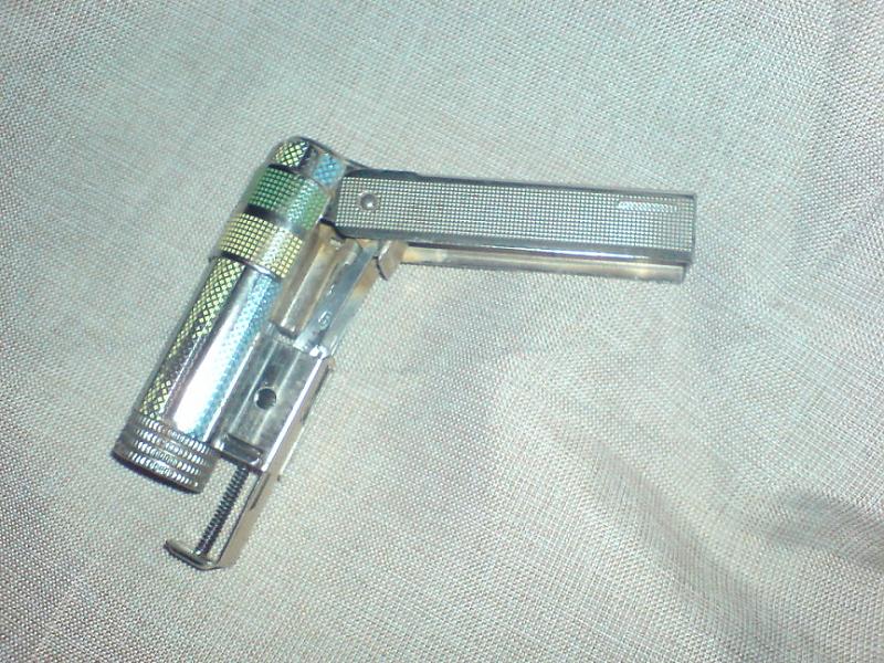

Moin.
Dann ist entweder ein falscher Feuerstein eingesetzt oder der, der jetzt drin ist, ist so dünn runtergerieben, dass er eigentlich nur noch ein Plättchen ist, dass sich nun zwischen Gehäuse und Reibrad verklemmt hat.
Da musst Du ihn halt mit ner Nadel oder einer dünnen Messerklinge freiprökeln.
Und nimm keinen Feuerstein aus einem Einwegfeuerzeug!
Die sind zu hart und schleifen das Reibrad glatt.
Hier mal ein Bild.
Das wo der Pfeil sitzt, da ist die "Ladeluke"
Wenn der Feuerstein nicht raus will, dann am Reibrad drehen, dann sollte er sich lösen. Vielleicht auch auf den Tisch klopfen...
achso moment mal...da wo der pfeil hinzeigt sollte eig ein stein drin sein?...denn bei mir is die kammer leer....ist er vielleicht rausgefallen denn ich war bissl von der mechanik begeistert und hab das oft geöffnet usw.
Fehlt mir da nu ein teil ?
In der Röhre, aber der ist nicht zu sehen, wenn er am Reibrad sitzt. Aber in der Röhre sollte schon einer sein. Die Imco kommen schon "befüllt" ohne Benzin natürlich...
Also in der Röhre ist nichts mehr...er istmir wohl rausgefallen...
Suche grad aber das ding scheint klein zu sein..
Gibts irgendeine art von ersatz?...denn ersatzteile bekomm ich hier in der gegend sicher nicht =/
