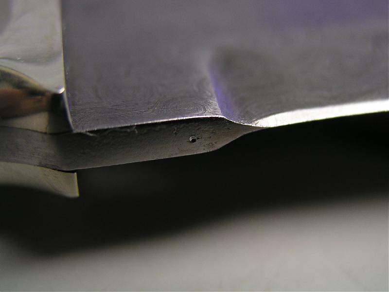

Mal wieder ist heute ein Messer aus indischer Fertigung zum Schärfen uns geschickt worden.
Der Kunde ist ahnunglos und hat das Messer im guten Glauben gekauft.
Nur bekam er es nicht scharf und schickte es deshalb zu uns.
Ich habe mal die Härte geprüft, es ist eine der härteren "Indischen Damastklingen" und kommt auf ganze tolle 46 hrc!:super:
Und seit Jahren nun kommen immer wieder diese Messer zu uns.
Und immer noch wird behauptet, diese Klingen hätten mind. 57hrc oder mehr. Wie eben bei diesem Messer heute auch dem Kunden wohl erzählt wurde.
Versuche damals, als der Indische Damast in D auf den Markt kam, ergaben, dass ein Aufkohlen nicht möglich ist und eine Nachhärtung, wie auch immer, keine oder kaum höhere Ergebnisse in der Härte erziehlt.
Auf dem Bild der Härteprüfeindruck.
Wer immer noch glaubt, gute gebrauchstüchtige Klingen aus indischer Fertigung im Handel bekommen zu können, ist wohl unbelehrbar!
