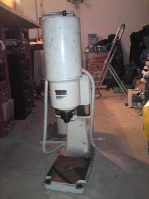

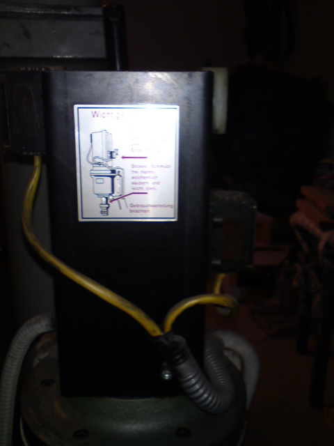

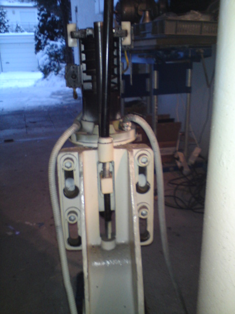

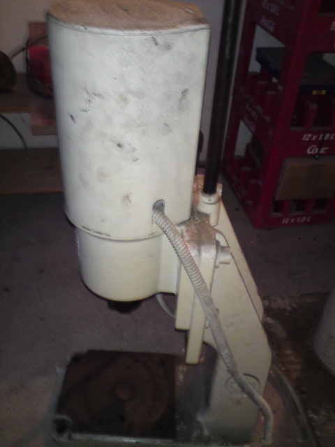

Hallo Leute,
ich habe diesen Elektro-Magnethammer erstanden.
Das Teil wurde in meiner Firma zum Kaltverdichten verwendet.
Technische Daten laut Werkzeugmaschinenkarte:
Hersteller: Fa. Elmeg in Peine
Schlagkraft: 1800 kg
regelbar von: 900-1800 kg
Ausladung: 170 mm
Tischplatte: 200 x 250 mm
Höhe: 900 mm
Betriebsspannung: 3 x 380 V Drehstrom
Magnetspannung: 220 V
1 Schaltgerät Typ S180
1 Fußschalter Typ FT 12
Herstellungsjahr 1968
Kennt jemand diese Maschine, oder Maschinen dieser Art?
Ist sie zum Schmieden von Klingen geeignet.
Leider fehlen die beiden o. g. Schalter. (Darüber muß ich mal noch mit dem Werkselektriker sprechen.)
Ein Kollege, der sie noch in Betrieb gesehen hat meinte, daß sie eine ordentliche Schlagfrequenz hat.
Der Hammerkopf ist rund. Eventuell läßt sich da aber eine flache Hammerfläche rausarbeiten.
Eine Auflage Gesenk/Amboss fehlt, da die Werkstücke wohl direkt auf die Tischplatte gelegt wurden.
Hier würde ich mir eventuell mit einem Rundmaterialabschnitt behelfen.
Für die Maschine wurde noch ein Ständer angefertigt, sodaß Sie mit der richtigen Arbeitshöhe frei stehen kann.
Ein Schuztschild gehört auch noch dazu.
Bin auf eure Meinungen gespannt. Hab ich da Schrott erstanden, oder läßt sich damit etwas anfangen.
Bitte entschluldigt die Fotos, die sind eben mit dem Handy in meiner kalten Garage entstanden.

kenne dieses spezielle Gerät zwar nicht, das dürfte aber soetwas ähnliches sein wie ein Eckhold Kraftformer, vergleichbar auch wenn das prinzip etwas anders ist dem english wheel.
Das sind Spezialwerkzeuge zum formen, hier konkret treiben von Blech, der hub selbst dürfte minimal sein.
such mal unter Kraftformer dann findest du zB. sowas:
http://www.youtube.com/watch?v=hiTAqDRoI48&feature=related
Ich finde das ist ein tolles Gerät das sich zum schmieden aber nicht eignet.

Der Hub, wie vieles andere sollte an deiner Maschine einstellbar sein.
Ich gehe mal davon aus, dass 10mm bis 150mm drin sein sollten, da Bleche ja auch auf Matritzen geformt werden, die eine entsprechende Hubhöhe brauchen.
Betriebsfertig machen und ausprobieren. Aber schön vorsichtig mit den Händen.......
