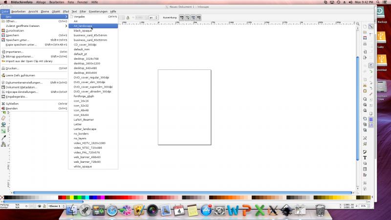

Legen wir mal los:
a) nachdem das aktuelle Inkscape runtergeladen und installiert wurde, macht Ihr eine neue Seite auf (am Besten in „Landscape“ Modus):

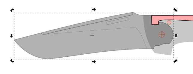

c) Jetzt nehmt Ihr das Zeichentool auf der linken Seite
 und „klickt“ auf die jeweils wichtigen Umrisspunkte Eurer Zeichnung. Also wir verfahren unseren Entwurf mit GERADEN Linien. Und schließen die Form indem wir auf den Anfangspunkt klicken. Vergesst vorerst die Krümmungen, um die kümmern wir uns später. Stellt Euch die Zeichnung wie ein Puzzle vor: das machen wir mit allen sichtbaren unterschiedlichen Flächen. Dann schalten wir auf den „Bewegungsmodus“
  und setzen diese Einzelteile dann zu unserem Messer zusammen:

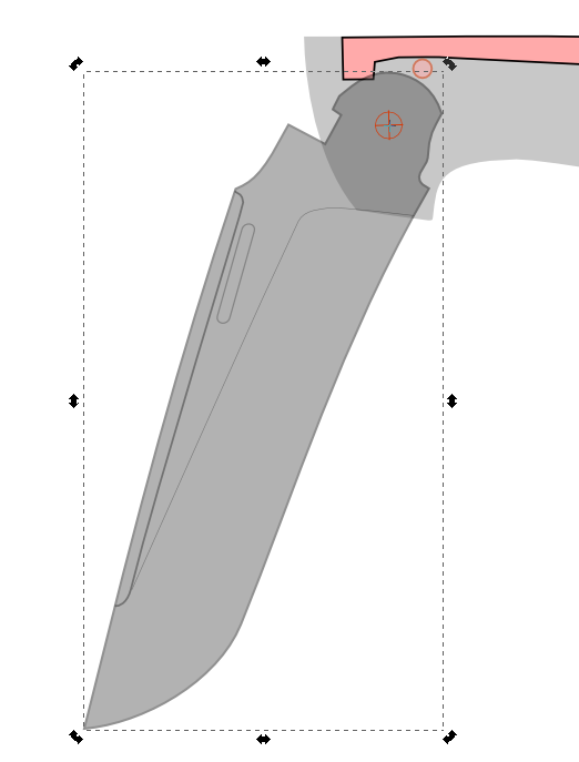

d) Um eine gerade Linie zu krümmen, klickt man mit „Punktemodus“
 auf eine Linie, so dass beide Endpunkte markiert sind und zieht dann, indem man in der Mitte der Linie klickt und diese bewegt, eine Kurve

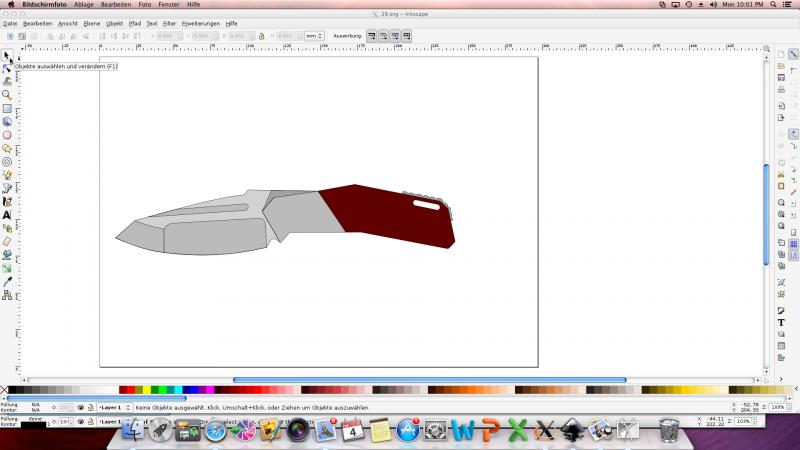

e) So, jetzt habt Ihr Eure Zeichnung nachgebaut – löscht das ursprüngliche Bild der Zeichnung (ich weiß, man kann auch Ebenen schalten, ist mir aber zu kompliziert)
f) Jetzt geht es um die Farben. Die einfache Lösung ist, simpel eine Füllfarbe für das jeweils angeklickte Objekt zu vergeben. Das macht auch Sinn für die Darstellung von Anschliffen – hier verwenden wir das Gradient-Instrument und legen einen Verlauf, der den Anschliff optisch besser darstellt. Also „geschliffene Fläche“ anklicken und mit Grau und Verlauf entsprechend gestalten. Im „Punktemodus“ kann man auch die Richtung des Verlaufs durch ziehen an den weißen Punkten vorgeben.
