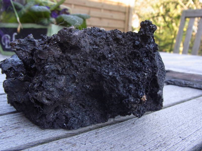

Innenansichten einer Luppe (Tatara 2010)
AchimW
3.529

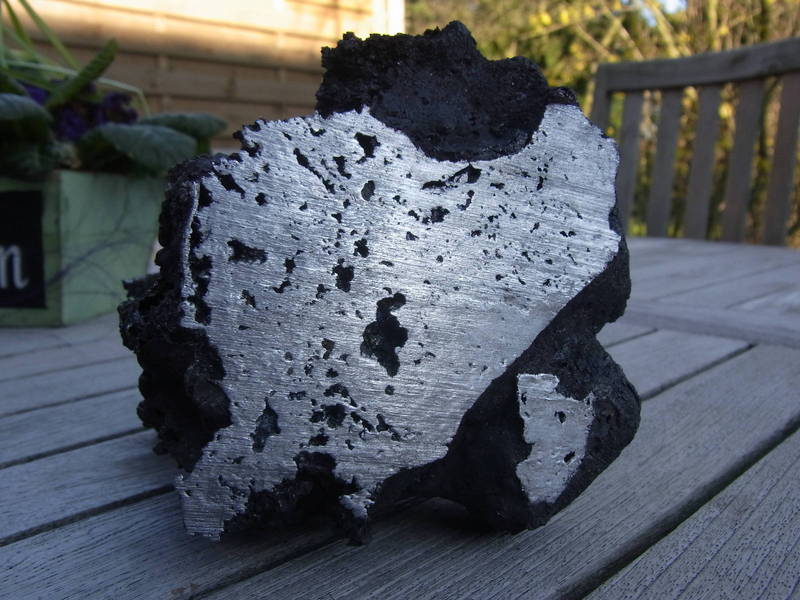

Hat was gedauert (bin ja immer gut beschäftigt) bis ich mal dazu gekommen bin, einen Schnitt durch ein intaktes (!!), also nicht verschmiedetes Luppenstück aus meinem Tatara-Rennofen aus Juni 2010 zu machen. Hier mal ein Foto vom Schnitt und von der Außenseite des ca. 2,2 kg schweren Stückes. Die geschnittene Fläche ist etwa 12 x 10 cm groß. Man erkennt: keinerlei Schlacke im Material. Keine Einschlüsse, keine Kohlereste, nur hier und da ein kleiner Hohlraum. Von dr Gesamtluppe waren etwa 80 % von dieser Qualität.
Danke für's Anschauen.

Gratuliere Achim, sehr saubere Arbeit.:super:
Ich habe mir deinen Tread nochmals durchgelesen, und lese dort dass die Luppe von Magnetit stammt. Von wo ist der her?
Ist es dieser Schwarze Sand?
Die Luppe von Armin aus diesem Brasilianischem Erz (Schwarzer Sand) von dem ich immer noch nicht weiss was es ist, sieht genauso aus wie dein Teilstück. Nicht nur äusserlich , die war genauso sauber innen.
Und jetzt ? Was machst du schönes daraus?

Das Erz, das wir verwendet haben, war Sishen aus Südafrika. Kein schwarzer Sand.
Das Stück hier bleibt wie es ist, als Anschauungsmaterial. Ansonsten arbeite ich im Moment an einem größeren Paket aus dem Stahl sowie an einer größeren Küchenmesserklinge aus dem ersten Pack, den ich daraus zusammengeschmiedet habe. Sollte für Solingen fertig sein, so dass wir neben dem Rennofen auch Material von Luppe über Stabstahl bis Klinge als Anschauungsstücke vor Ort haben werden.
Achja, sorry für den Fussel auf dem Bild. :D

Das sieht echt richtig gut aus. Ich bin nicht ganz auf dem Laufenden, hast du schon Stücke analysieren lassen? Wie ist der P-, und S-Gehalt?
Bin schon total gespannt was du draus machst;-)

Ja sicher. Analyse:
C = variabel, im getesteten Stück 0,46 %
Si = 0,06 %
Mn = 0,005 %
P = 0,02 %
S = 0,0009 % (!)
Der Rest der Elemente war an oder unter der Nachweisgrenze.
