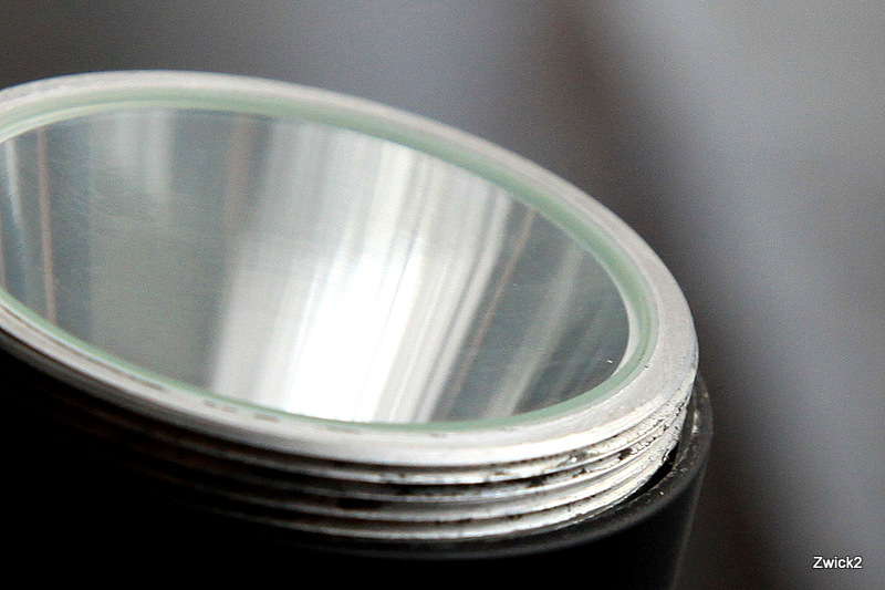

vor längererZeit habe ich mir eine INOVA T2 im Abverkauf vom Flashlightshop gekauft.
Es gibt dort immer noch etliche INOVAs, der älteren Generation, zu teilweise unglaublich günstigen Preisen...:lechz:
http://www.flashlightshop.de/index.php?cPath=41&osCsid=ef482a3f728af20e510bb04b5d01109d
Leider hat meine geschätzte und geliebte T2 eine von innen beschlagene Frontscheibe bekommen, obwohl die Lampe nur indoor benutzt wurde.
Mittlerweile ist mehr als ein Drittel von innen matt beschlagen, was unschön aussieht und so gar nicht zu der wertigen Lampe passt.
Wie bekommt man den Bezel der T2 ab, ohne die Lampe zu beschädigen?
Ist der Bezel aufgepresst, was ich vermute, oder geschraubt?
Die freeze-pop Methode kommt nicht in Frage, da ich nicht die Pill austreiben möchte, sondern nur den Bezel demontieren, um die Frontscheibe zu reinigen.

Bei meinen T1 und T2 bekome ich den Bezelring nicht ab, bei der T3 geht es...
Dort ist der Bezelring geschraubt, war aber offensichtlich verklebt (in dem Fall nur halt nicht
sooo gründlich)
Wenn der Aufbau bei der T2 gleich ist, (was ich annehme) nützt Dir das Abschrauben des Bezelringes letztlich
auch nicht all zu viel, da die Scheibe bündig mit dem Reflektor verpresst ist,
Da ergeben sich kaum Ansatzpunkte um die Scheibe evtl rauszuhebeln.

Bei nächster Gelegenheit werde ich versuchen den Bezel zu lösen.
Das passende Werkzeug nennt sich Gurtbandschlüssel.
Ein Ölfilterschlüssel funktioniert nicht gut, da für viel größere Durchmesser gemacht.
Sehr tauglich ist ein Baby Boa Wrench.
Heinz
