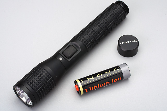

Getestet wird die Inova T4 aus der neuesten (Nite Ize) Produktion, d.h. die Lampe wurde in der neuen Produktionsstätte in China gebaut. Diese wurde vom deutschen Imorteur Optamit zur Verfügung gestellt
Sie bietet 3 Helligkeiten und einen Blinkmodus.
Das besondere an dieser Lampe ist die Energieversorgung mittels abgestimmten Akku und Ladetechnik. Dabei kann der Akku zum Laden in der Lampe verbleiben.
Die Lampe und der Akku

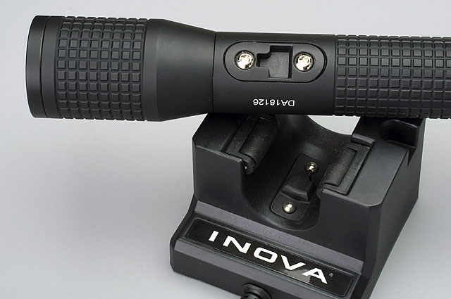

In der Ladestation
Die Ladekontakte

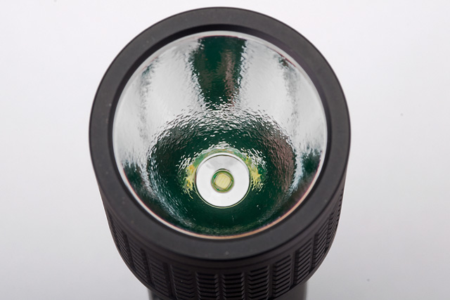

Der Reflektor ist ganz leicht Strukturiert und der Schalter befindet sich, wie früher üblich, an der Seite und nicht am Ende.
Blick in den Reflektor

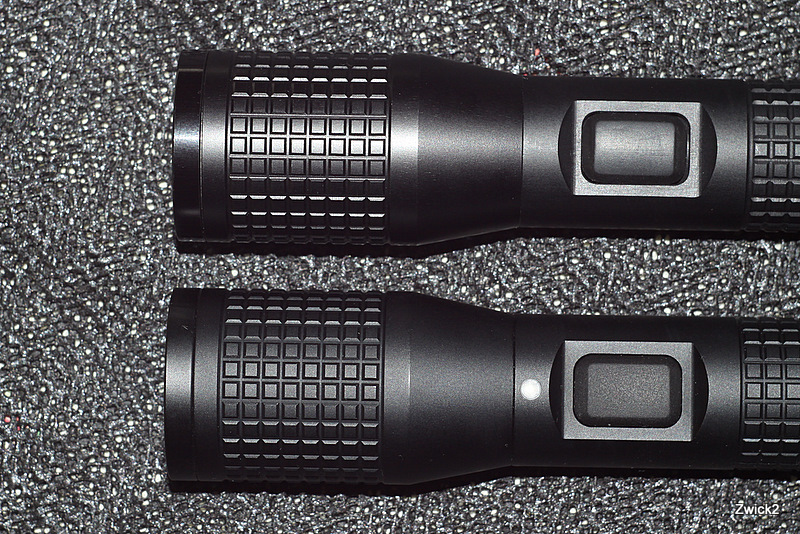

3. Verarbeitung
Die Verarbeitung ist auf hohem Niveau, kommt aber an die Verarbeitung der früher in den USA gefertigten INOVA nicht ganz heran. Das Waffelmuster auf dem Batterierohr ist etwas unsauber, das können meine anderen INOVAS besser (dieser Punkt fällt allerdings nur bei recht genauer Betrachtung auf). Ein Vergleich von Zwick2 mit seiner T5 aus US-Produktion zeigt allerdings ein besser gefrästes Knurling an der T4
T5 oben, T4 unten
Detail T4
Detail T5
Hier noch einmal die "Fehler" im Knurling
Die LED ist sauber zentriert und es gibt keine Fusseln hinter dem Glas. Lediglich der Reflektor weißt eine minimale Fehlerstelle auf.
Die Oberfläche erscheint samtartig.

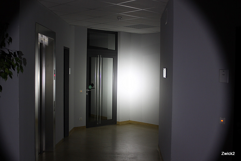

5. Beamshots, Leistung, Lichtverteilung
Wer andere moderne LED-Lampen besitzt und psychologisch auf Größer = Heller reinfällt, wird sicher entäuscht. Nicht, daß die Lampe nicht hell macht, die 227lm sind schon glaubhaft, aber das können deutlich kleinere Lampen halt auch.
Die T4 ist, durch den tiefen Reflektor, recht Throwlastig, mit einem engen Spillbeam. An der weißen Wand zeigt sich ein sauberer Beam ohne Artefakte. Die Lichtfarbe ist im Vergleich zu einer T5 mit Luxeon K2 TFFC LED kälter. Heller ist die T4 nicht.
Sie hat einen größeren Spot, der Spillbereich ist in etwa gleich groß.
Die Leuchtstufen sind gut abgestimmt.
Hier ein paar Beamshots:
Low
Mid
High
Leuchtstärke:
Trow: 8600 lux/1m
Die Lumenwerte des Herstellers sind wohl sehr zurückhaltend angegeben, ich ich würde sie im Bereich von 300 Lumen ansetzen.

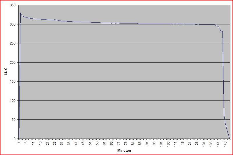

Laufzeiten:
Die Lampe leuchtet die angegebene Zeit von 2h 15 min mit leichtem Leuchtstärkeabfall und blinkt dann nachdem die Helligkeit innerhalb 3 Minuten merklich abfällt. Die Gehäusetemperatur stieg von 21° auf max 36°.

In der Ladestation
![DSC_3373.jpg](/proxy.php?image=http%3A%2F%2Fmesserforum.net%2Ffotoalbum%2Fdata%2F1537%2FDSC_3373.jpg&hash=eaccad61c23a57eee681cc984adde0f5)
Die Ladekontakte
![DSC_3372.jpg](/proxy.php?image=http%3A%2F%2Fmesserforum.net%2Ffotoalbum%2Fdata%2F1537%2FDSC_3372.jpg&hash=e44d867fcd8c46c731b030e82817cfc9)
![DSC_3363.jpg](/proxy.php?image=http%3A%2F%2Fmesserforum.net%2Ffotoalbum%2Fdata%2F1537%2FDSC_3363.jpg&hash=5d722c7146ca93cc15a112ff47c4a53d)

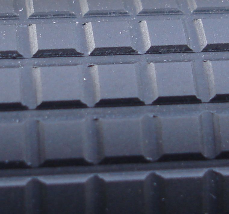

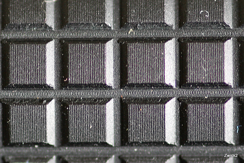

3. Verarbeitung
T5 oben, T4 unten
Detail T4
Detail T5
![Riffelung.jpg](/proxy.php?image=http%3A%2F%2Fmesserforum.net%2Ffotoalbum%2Fdata%2F500%2FRiffelung.jpg&hash=2edb7f4118eac21fb08ac288281f1959)

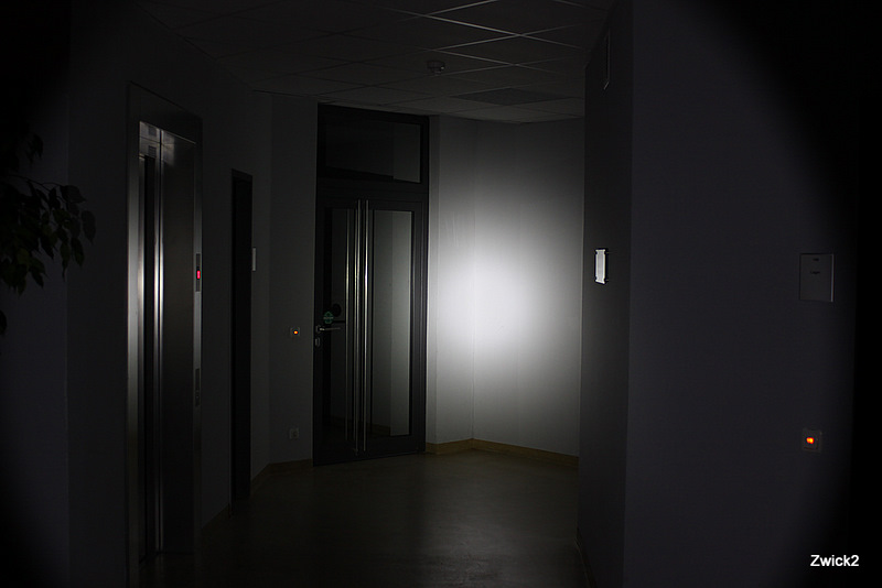

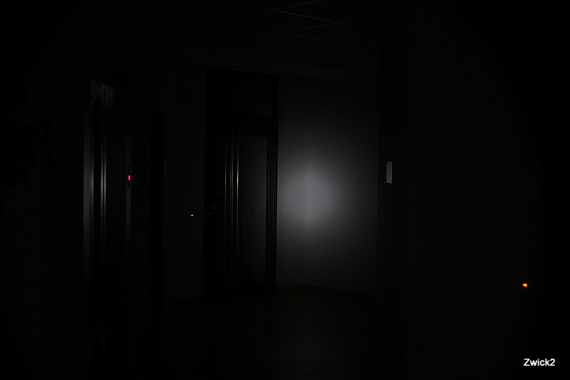

Low
Mid
High
Leuchtstärke:
Trow: 8600 lux/1m
Laufzeiten:

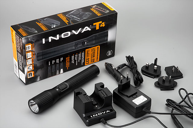

6. Erweiterbarkeit, Zubehör
Zum Lieferumfang der Testlampe gehörte die Lampe selber, der Akku, Die Ladehalterung, ein Netzteil für die Ladehalterung, Steckeradapter für aller Herren Länder und ein Auto (Zigarettenanzünder) Ladekabel.
Der Lieferumfang
![DSC_3398.jpg](/proxy.php?image=http%3A%2F%2Fmesserforum.net%2Ffotoalbum%2Fdata%2F1537%2FDSC_3398.jpg&hash=55edc4fba3a098e69eb53969abe88f37)
Auf der Inovahompage wird weiteres Zubehör wie Ersatzakkus und Leuchtkegelaufsätze angeboten
Eine Handschalaufe kann nicht an der Lampe befestigt werden.
