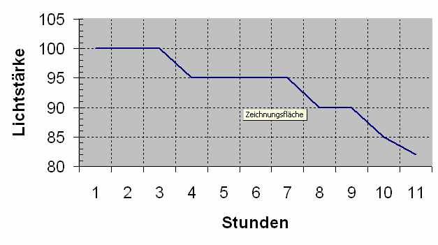

Hallo Jens,
ich bin zwar nicht Ben, aber ich habe mal ein, zugegebenermaßen primitives, Diagramm über die Entladekurve einer VARTA Alkaline in der X1 gebastelt.
Die Lichtstärke habe ich mit einem alten Belichtungsmesser direkt vor der Linse gemessen. Nach ca. 6,5 Std. läßt die Lichtstärke ziemlich nach, aber man steht zumindest noch nicht völlig im "Dunklen".
Die Spannung habe ich dabei allerdings nicht gemessen.
Falls sich Deine Frage auf die Lithium-Batterie bezieht, muß ich leider passen.
Olli

Hi Olli,
vielen Dank für die prompte Antwort.
Gibt mir schonmal einen sehr guten Überblick.
Interessant wär allerdings immer noch die ungefähre "Schlusspannung",
da ich die Teile gerne mit MH-Hydrid-Akkus betreiben will.
Ist für die Arbeit; momentan benutz ich ne Maglite-mini und die macht meistens dann schlapp, wenn man sie braucht...
(Evtl. wär ne Lampe mit Lithium eh besser, da die Lampe auch mal 2 Wochen unbenutzt im Koffer liegt... )
mfg
Jens
Hallo Jens,
wegen dem "Verfallsdatum" von Alkalines würde ich mir keine Sorgen machen. Die halten auch 4-5 Jahre. Ich habe meine X1 seit einem halben Jahr und habe sie ca. 1-10 Min. jeden Tag benutzt, und das mit der 1. Batterie (Für das Diagramm habe ich eine andere, neue Batterie geopfert :) ). Und die Original-Batterie ist immer noch nicht am Ende.
Wenn man sich mit der starken Fokussierung anfreunden kann, ist die X1 absolut empfehlenswert (vor Allem bei dem Preis von 25 €)
Olli
