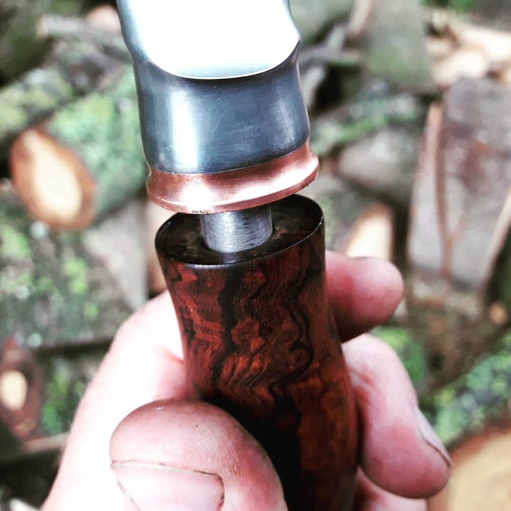

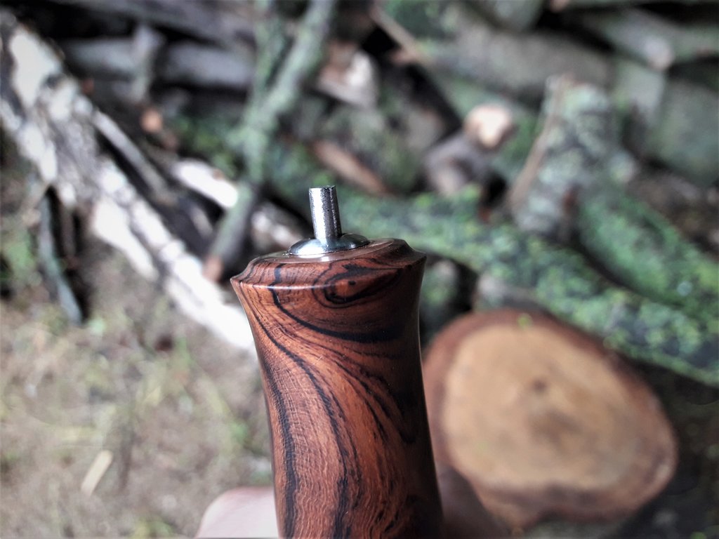

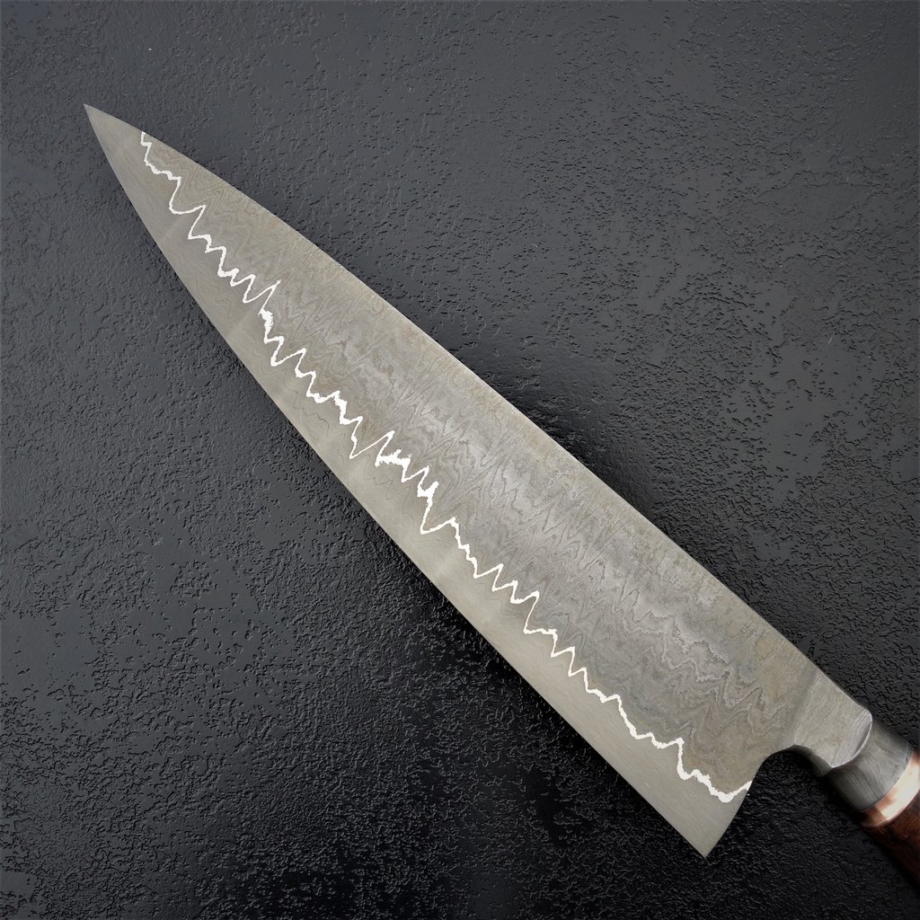

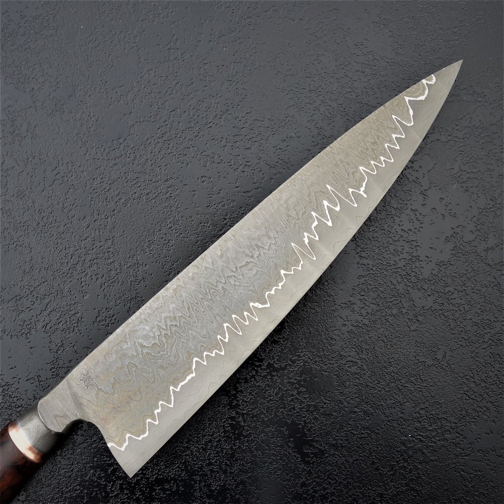

Das Messer hat knapp 24cm Schneidenlänge. Der Schneidenstahl besteht aus einem 300 lagigen Hochleistungsdamast aus drei Teilen 1.2562, drei Teilen 1.2063 und einem Teil 75Ni8. Die Seitenlagen sind aus mehrfach gefalteten Puddeleisen von einer Wagenachse von 1800. Spaßer und eingelassene Abschlussscheibe sind aus Kupfer. Zierniet aus Puddeleisen. Griffholz ist Wüsteneisenholz. Die Angel geht durch den ganzen Griff und ist mit dem Zierniet vernietet.

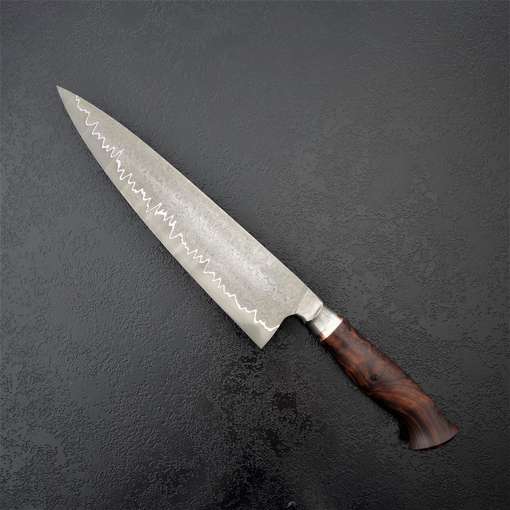

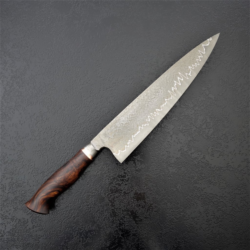

Ich habe die Bilder nochmal heruntergeladen und kann sie jetzt direkt in den Post einfügen. Also nochmal, dies ist ein aktuelles WIP eines 23er Gyutos.
Viel Spaß beim Anschauen...

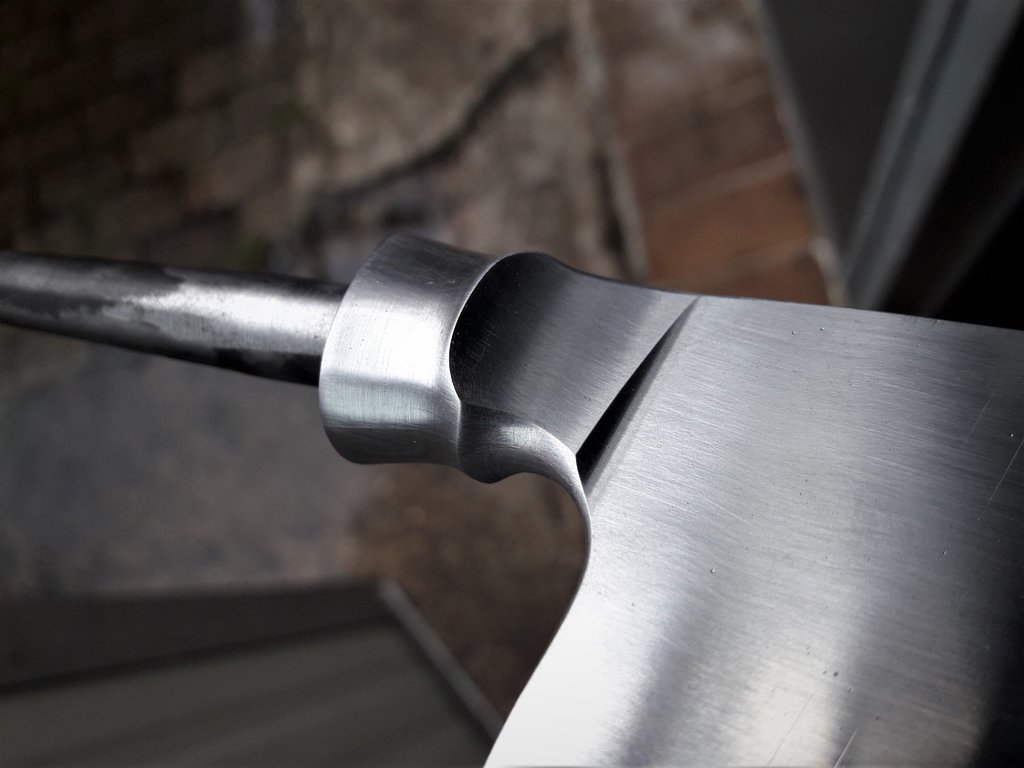

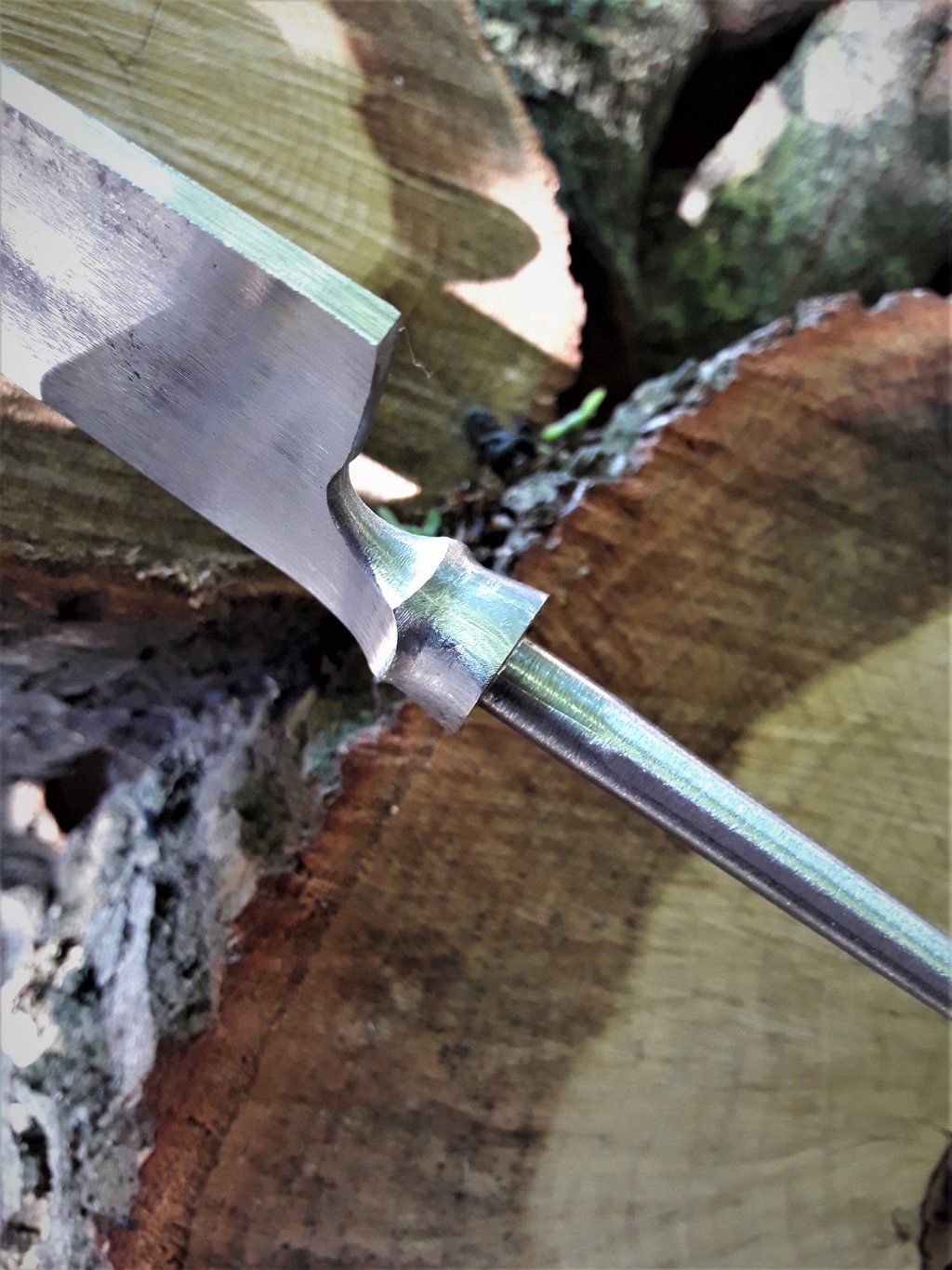

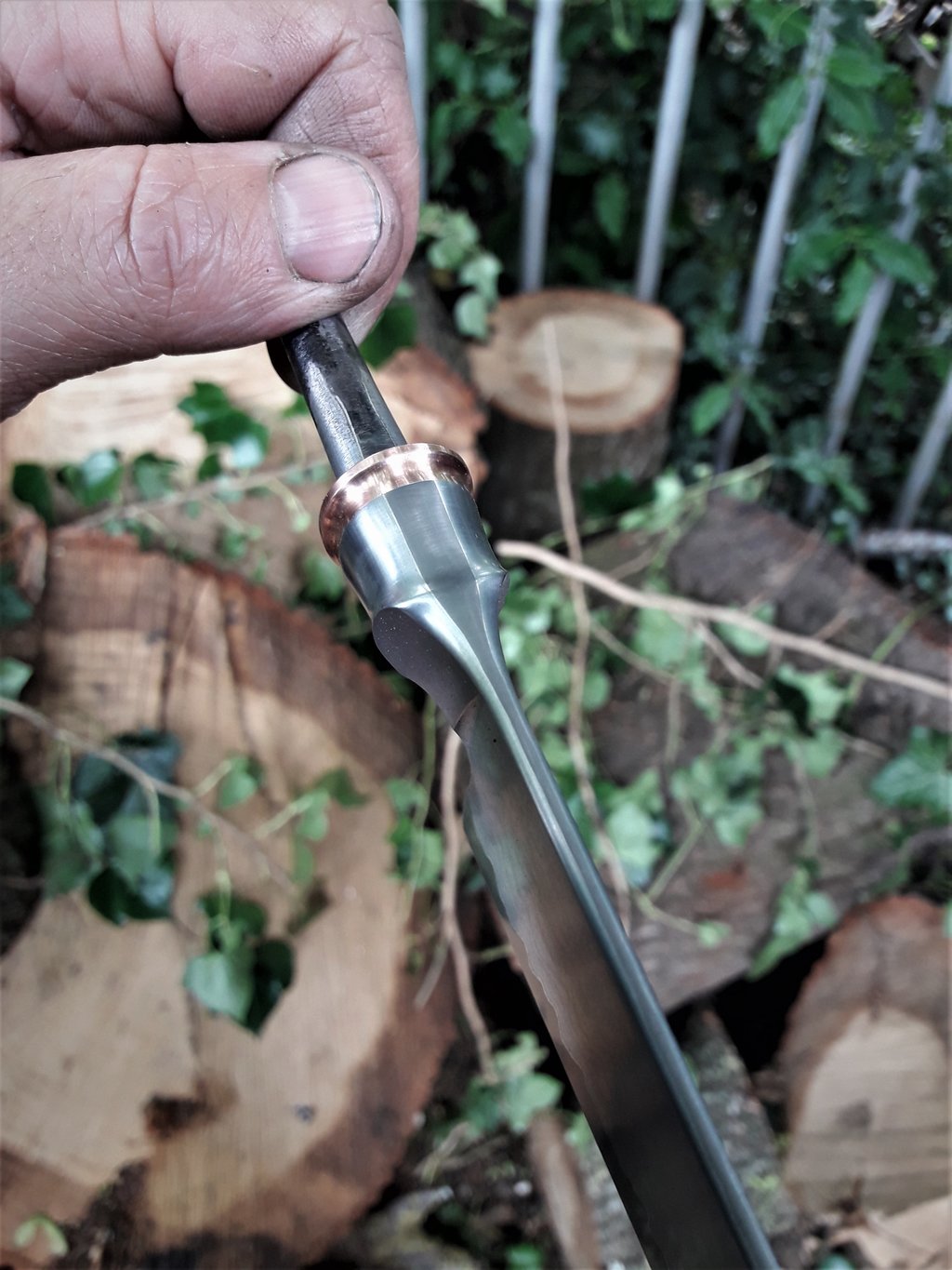

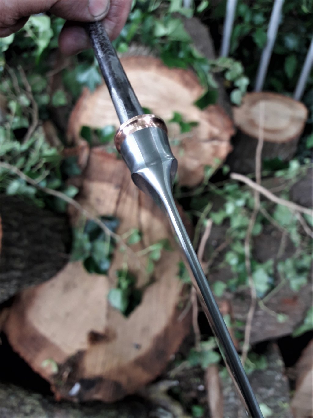

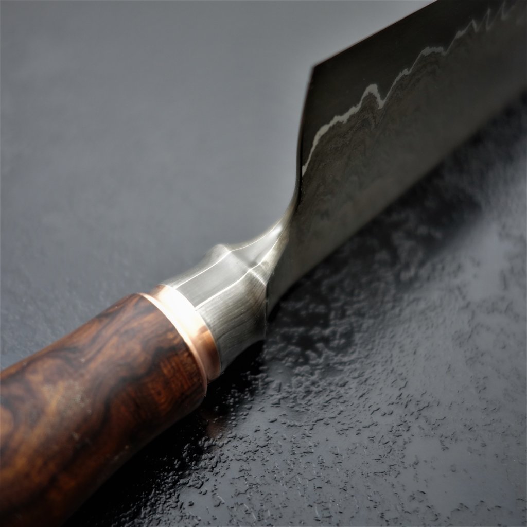

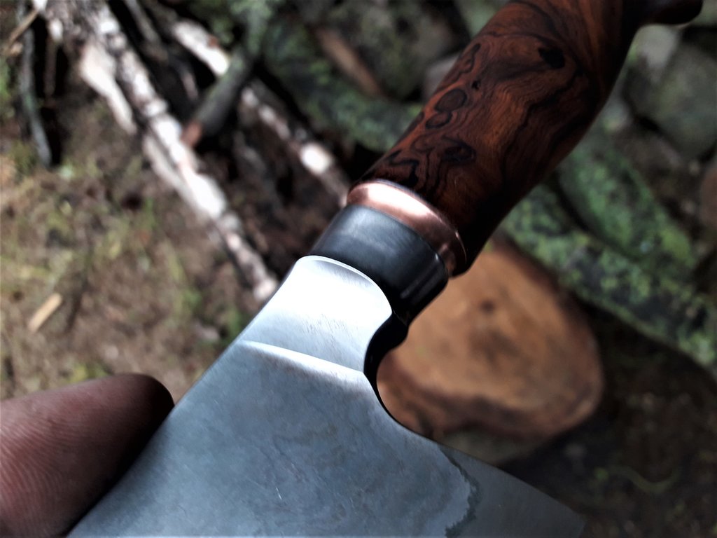

Hier der grob vorgearbeitete Kropf:
Vorfinish:

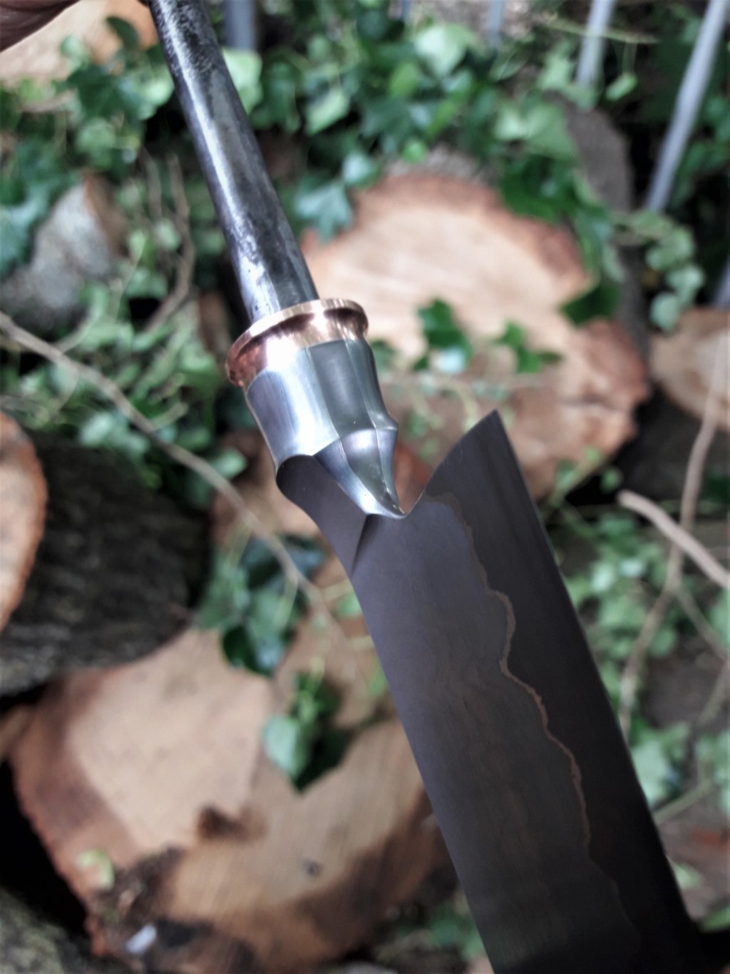

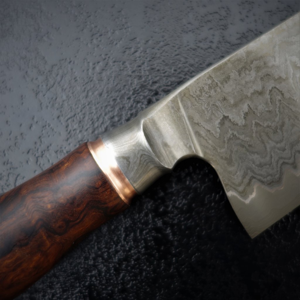

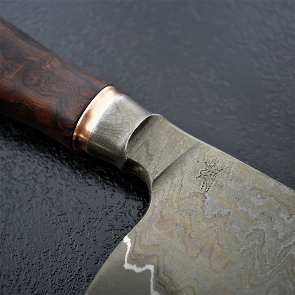

Und die erste Probeätzung, Kropf mit Kupferspacer. Noch immer nur das Vorfinish:

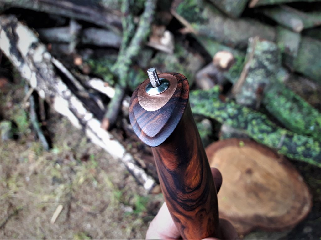

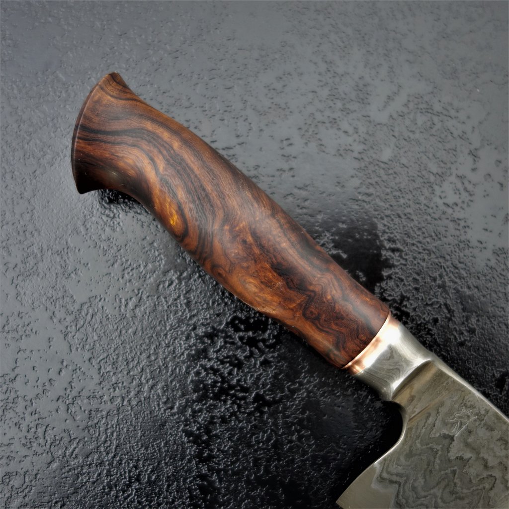

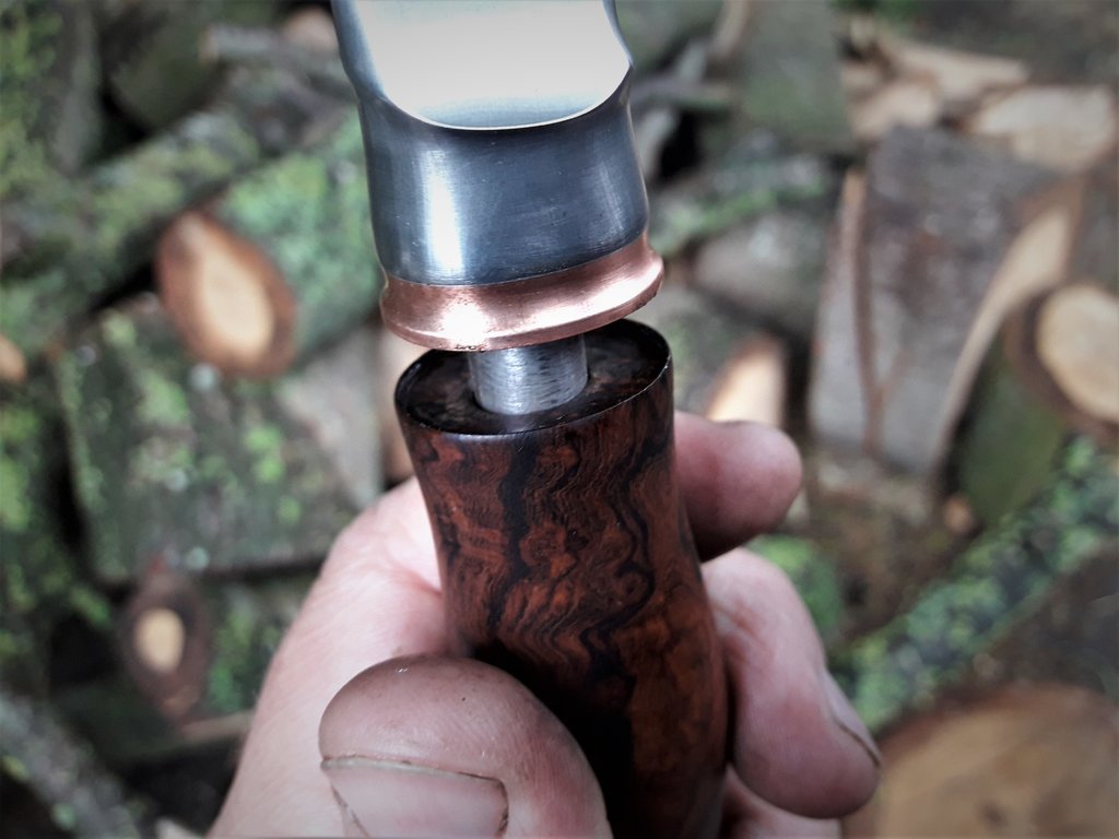

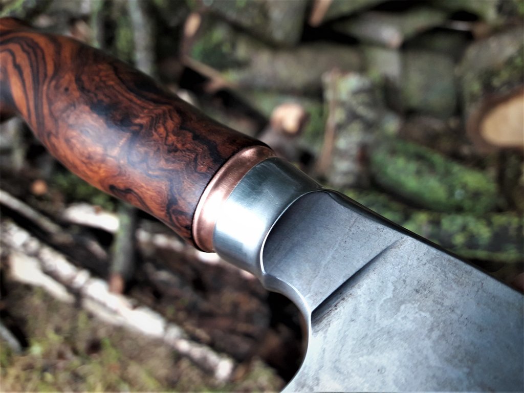

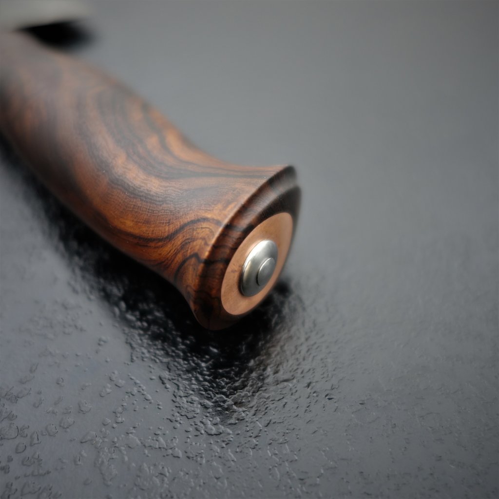

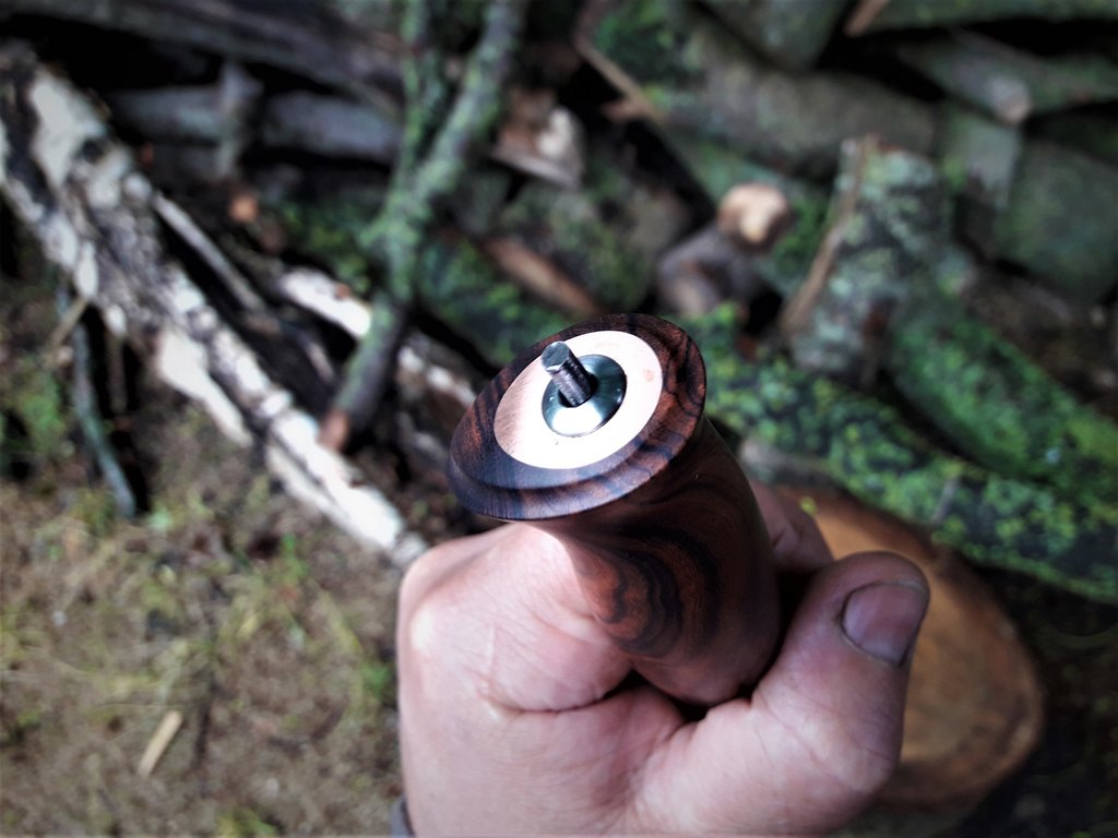

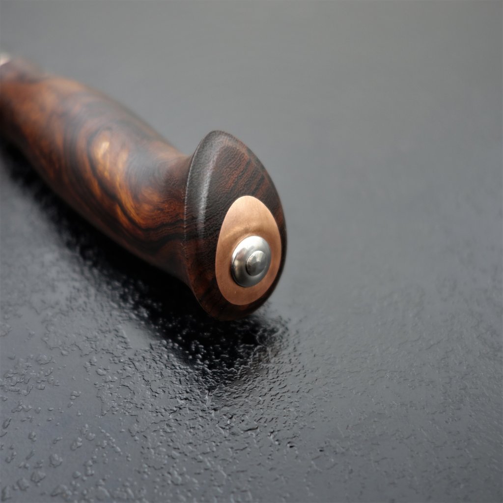

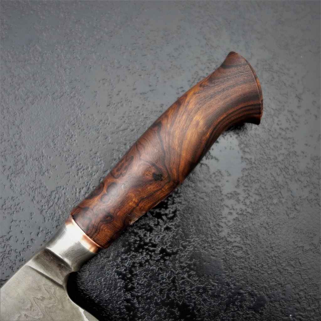

Und hier mit dem angepassten Griffholz mit eingefasster Abschlussscheibe aus Kupfer und Zierniet aus Puddeleisen.
Hallo Jannis,
nochmal danke für`s Zeigen. Du gehörst zu den Wenigen, die Bilder mit solch einer Vergrößerung zeigen können, auf denen man jede Bearbeitungsspur sofort entdeckt. In deinem Fall gibt es da aber nichts zu entdecken - alles perfekt ;). Ich werde sicherlich auch noch das eine oder andere Projekt von mir zeigen, werde aber in den nächsten Wochen wohl nicht dazu kommen und nur im Forum "tätig" sein und nicht in der Werkstatt.
Matthias
Schick! Das Kupfer macht sich gut.
Ist das erste Bild vor dem Härten? Musst du die Schneide so dick lassen (Sieht mir mindestens nach der Dicke des Rückens aus) oder ist das eine optische Täuschung?
Wird die Angel nun am Ende verschraubt, wo die schon so schön rund ist?
