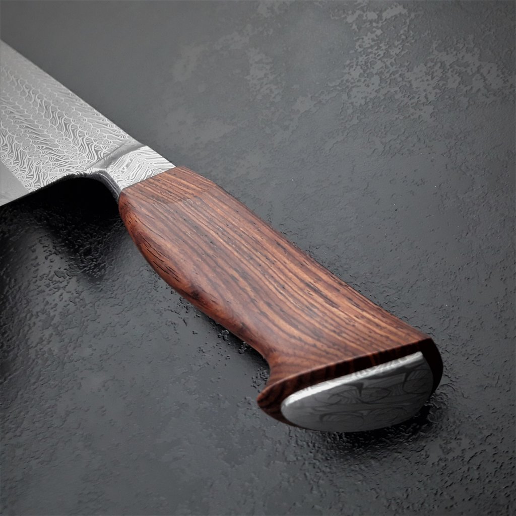

Hi Leute, folgendes Messer ist gestern bei mir fertig geworden. Die Schneidenlänge beträgt 27cm. Der Damast des Rückens besteht aus 1.2842, ck75 und 1.2767. Die Schneidleiste besteht aus drei Teilen 1.2562, drei Teilen 1.2063 und einem Teil 1.2510. Der Griff ist aus Cocobolo. Weiter unten findet Ihr noch ein paar Bilder aus der Fertigung.
Viel Spaß beim Gucken.

Das Messer sieht traumhaft aus! :super:
Gewohnt gute Xerxes-Verarbeitung und an der Schneidleistung habe ich auch keine Zweifel - KLASSE! :super:
Ich halte mich ja meistens bei den Küchenmessern und besonders bei Damast mit Kommentaren zurück, aber hier kann man ja kaum an sich halten...
Große Klasse, ganz tolles Damast Bild bei den Flanken, aber ganz besonders bei der Schneide. Auch die Maserung vom Griff ist klasse und wäre eine Zierde für jedes Messer.
Sehr stark.

Das Messer an sich ist ja schon der Hammer und dann der Damast. :encouragement:
Danke fürs zeigen, mal wieder ein absoluter Kracher.
Tolles Muster und schöne Form.:super:
Fast zu schade zum benutzen.
Die Schneidleiste wird bestimmt bald unter Schleifsteinspuren verschwinden.:hmpf:
