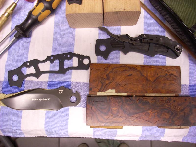

Ja, ich habe es mir gekauft, und natürlich gleich auseinandergeschraubt. Und dann kam die Idee, eine Gentlemanversion zu machen, z.b. mit Wüsteneisenholzschalen und evtl. auch anderer Klinge. Da es die ja nicht mehr wie schon häufiger bedauert in blank oder satiniert gibt, dachte ich erstmal an eine Testversion in RWL 34. Und wenn das klappt natürlich in Damasteel.
Bestünde an sowas Interesse? Denn billig ist das natürlich nicht. Bei Damasteel käme auch nur das Muster "fishbone" in Frage, die anderen Muster gibts leider nicht in 5 mm und der notwendigen Größe.
Total bekloppt, eine Gentlemanversion von DEM Machomesser schlechthin, aber irgendwie juckt mich das dermaßen in den Fingern...
P.S. Das ist mit Herrn Pohl besprochen und er hat es abgesegnet. Und ich will der Firma Custom.Scale.Division auch in keinster Weise Konkurenz machen, das soll ein Semicustom werden und ein Einzelstück bleiben.
Was meint ihr?

Cuscadi macht doch eh kein Holz, oder habe ich das falsch in Erinnerung?
Ich finde Idee mit den neuen Griffschalen auf jeden Fall schonmal gut. Ob es nicht reichen würde, die Beschichtung der Klinge zu entfernen, weiß ich nicht. Ich bin auf jeden Fall gespannt und habe grundsätzliches Interesse, aber blind vorbestellen ohne das Endprodukt gesehen zu haben würde ich nicht.
edit: Ich würde wenn dann nur Interesse an einer Monostahlversion haben
edit2: Bei 'ner anderen Klinge, wäre es dann auch 'ne andere Form? Spitzzulaufend ohne Recurve und mit durchgehendem Flachschliff, das könnte ich mir schon gefallen lassen
edit3: Zwar schon alt, aber trotzdem: Cuscadi macht natürlich Holz, aber keinen Stahl
Ich auch nicht, wäre mir eigentlich zu schade, falls die Klinge dadurch verdorben würde. Daher werde ich hin jedem Fall zu Testzwecken eine Monostahlklinge anfertigen.
Mir geht es hier auch erstmal nur darum, ob Interesse an sowas besteht, es muss nicht zwingend ein Kaufinteresse sein. Und vorbestellen ohne zu sehen um was es geht muss bei mir sowieso niemand, es sein denn es handele sich um einen Auftrag für ein Wunschmesser. Zumal wir hier grob gerechnet für eine Version mit Damasteelklinge und Wüsteneisenholzgriffschalen von 450 - 500 Euro sprächen...
Das liest man hier schon häufiger, ich hoffe Herr Pohl legt doch noch eine Version in unbeschichtet auf.
edit2: Bei 'ner anderen Klinge, wäre es dann auch 'ne andere Form? Spitzzulaufend ohne Recurve und mit durchgehendem Flachschliff, das könnte ich mir schon gefallen lassen.
Auch dieser Wunsch ist kein Einzelfall. Leider ist das Messer vom Innenleben her ganz an den Recurveschliff angepasst. Man könnte nur auf Basis des Umrisses der jetzigen Klinge die Form verkleinern, ohne die Klingenspitze zu verändern, und das würde bestimmt blöd aussehen. Auch will ich eigentlich bewußt das Pohl-Design nicht verändern oder gar verschlimmbessern. Für eine gerade Schneide müßten Spacer und Feder verändert werden, das könnte sich negativ auf die Funktion auswirken.
Und klar würde ich Bilder vom Werdegang zeigen, ist doch Ehrensache!
