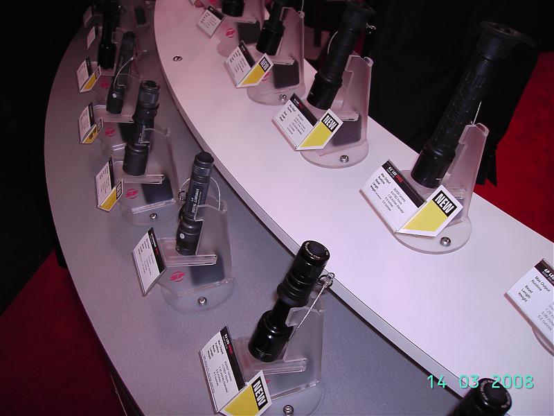

Surefire
Den Anfang mache ich mal mit Surefire, zum einen, weil es bekanntermaßen meine bevorzugten Lampen sind, zum anderen weil sie von den Funzelfactories den größten Stand hatten :D.
Hier hatte man, im Gegensatz zum letzten Jahr, erfreulicherweise fast alle Neuheiten dabei. Die E1B, hier im Forum ja schon im Umlauf, macht eine netten Eindruck als EDC-Lampe, für alle Helligkeitsfanatiker dürfte aber eher die neue E2D LED gedacht sein, die macht richtig Licht die Kleine, auch hier wurde wieder die überarbeitete Version der TIR-Optik verwendet, deren Beam immer noch sehr konzentriert ist, aber nunmehr etwas gleichmäßiger mit etwas Sidespill, fast reflektorlampenähnlich.
Die UA2 Optimus war auch da, ist aber leider den ganzen Tag bei einem Großkunden rumgegeistert, ich habe sie nur mal von Ferne gesehen, schade.

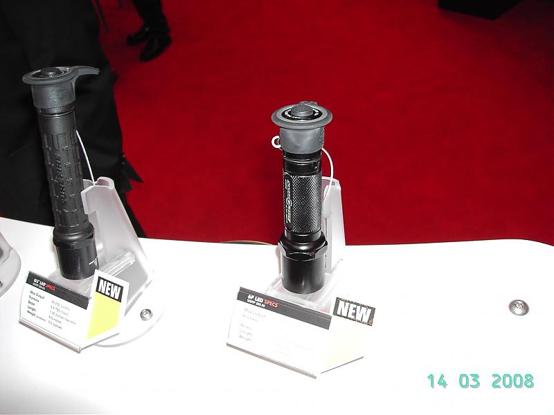

Auch die gesamte Mittelklasse (6P-LED, C2-LED) war vertreten, allerdings handelt es sich ja nicht um richtige Neuheiten, es wird lediglich das P60L Replacement wahlweise mit allen Lampen verkauft.
Das neue 200 Lumen P61L Replacement war leider noch nicht verfügbar.
Das Helmetlight ist ebenfalls überarbeitet worden, es ist jetzt in vier verschiedenen Versionen in diversen LED-Kombinationen erhältlich.
Neu sind auch die Gripringe aus Silikon für alle 1 Zoll Bodies, für diverse taktische Anschläge (sieh Bild 2).
Lampenabseitig wird uns SF noch mit einem "Tactical-Kuli" ("build like a tank und mit Glasbrecher) erfreuen.

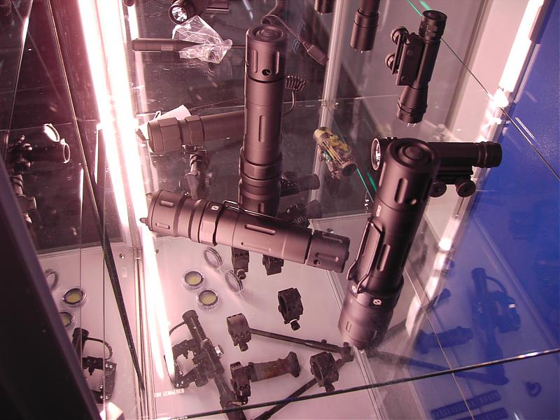

Die bekannte Liberator wurde überarbeitet, sie ist jetzt mit SSC P4 und Strobefunktion ausgestattet.
Die verschieden Modelle der Thomahawk, einer kleinen Winkeltaschenlampe, machten eine sehr interessanten Eindruck, es gibt sie in verschiedensten Ausführungen, die Auswahl bzw Kombination der Sekundär LEDs (Primär-LED ist auch hier eine SSC) rot, grün, ,blau, weiß, IR macht sie für verschiedenste behördliche Verwendungen (Polizei, Militär) zweckmäßig. Außerdem ist sie überraschend winzig (auf den Bildern der Webside wirkt sie größer), so dass sie sich auch für zivile EDC-Zwecke eignet.

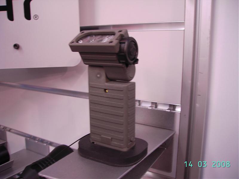

Streamlight
Da ich das sehr große Lieferprogramm von SL nicht sonderlich gut kenne, kann es durchaus sein, dass hier die ein oder andere Neuheit übersehen wurde, ins Auge gefallen sind mir besonders zwei Lampen:

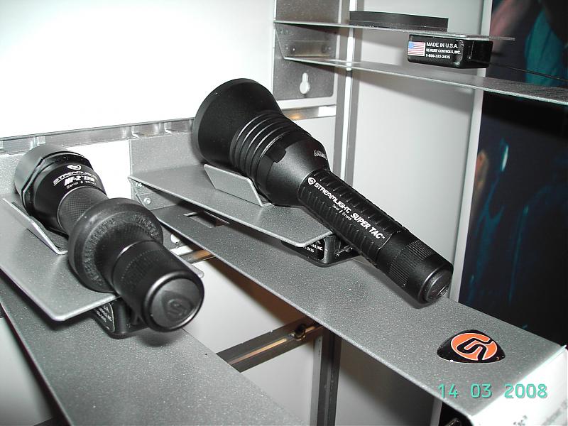

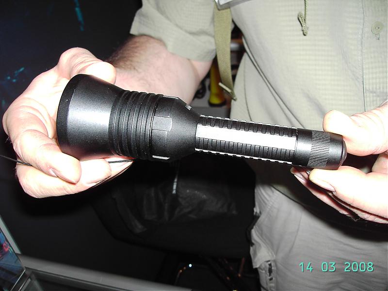

Für alle Freunde echter Thrower die Super Tac (Link zum Hersteller), mit einem 2 Inch und unglaublichen tiefen Reflektor wohl in Zukunft ein echter Tip für Leute, die Lampen mit großer Reichweite suchen.
Das genaue Gegenteil ist die Sidewinder (Link zum Hersteller), die weiße Primär-LED wird sehr moderat angesteuert und ist in vier Stufen dimmbar, das besonderes ist, dass auch die drei Sekundär-LEDs (rot und blau, die dritte wahlweise grün oder IR) über den gleichen Schalter vierstufig dimmbar sind.
Mit pfiffigen Detaillösungen (Helmhalter, Batteriefachdeckel durch eine Draht gesichert) ingesamt eine empfehlenswerte Lampe für jeden der ein Molle-Light für Koppelzeug, Chestrig oder was weiß ich sucht.

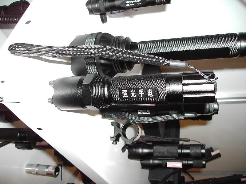

In den dunklen Ecken tummelten sich auch einige namelose chinesische Plagiathersteller (allerdings hatte der Zoll auch ein paar Stände wohl aufgelöst :haemisch:), witzigerweise erfreute sich die Darkops X-15 dort großer Beliebtheit, die Spanne reichte von hilflos-schrottig bis fast perfekt.
Das halbe Surefireprogramm war natürlich auch über den Kopierer gezogen worden und ironischerweise Fenix blieb auch nicht verschont.
