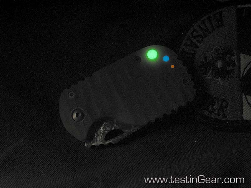

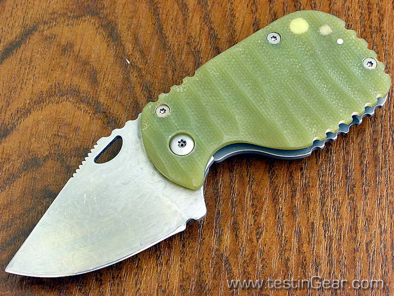

Du könntest einen Teil des Griffe anschleifen oder sogar eine kleine Fläche des Griffst leicht vertiefen (Also eine art flache Nut rein Feilen) und dort dann Reflektorfolie aufkleben. Das ganze könnte man anschliesend zusätzlich mit Klarlack versiegeln.
Oder auch versuchen eine Runde Vertiefung in die Griffseiten zu machen in die die Folie geklebt wird.
Oder keine Reflektorfolie und dafür Oranges G10 als Inlay in Teile der Griffschalen einkleben.
Vor ein paar Jahren hatte hier mal jemand Bilder eingestellt, nachdem er ein Messer (Subcom?) im Auftrag unter anderem dadurch gepimpt hatte, daß er Vertiefungen in die Griffschahlen gebohrt und die dann mit hellem sowie bunt fluoreszierendem Kunstharz aufgefüllt hatte. Genauer kann ich mich nicht erinnern.
Revierler hat das für mich gemacht, funzt aber nur wenn es wirklich dunkel ist.
