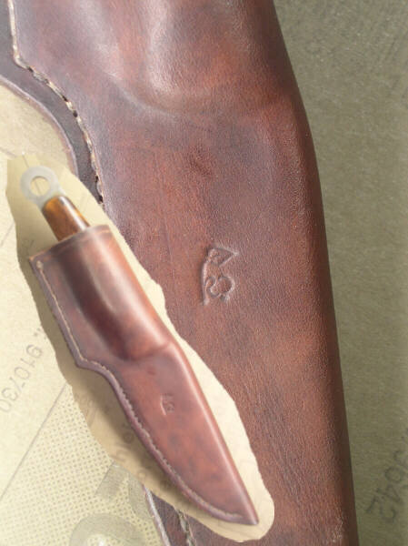

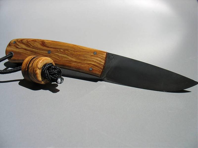

Daten in Kürze:
Material: C75 und Thuja
Gesamtlänge: 23 cm
Klingenlänge: 11 cm
Klingenbreite: max 3 cm
Klingendicke: 4 mm auf 0
gewollter Flachschliff der leicht ballig geworden ist
Material und Wärmebehandlung: Peter Abel - Lindenschmiede
Der Griff ist mit Leinölfirnis behandelt worden.
Das Messer:
MfG Klaus
