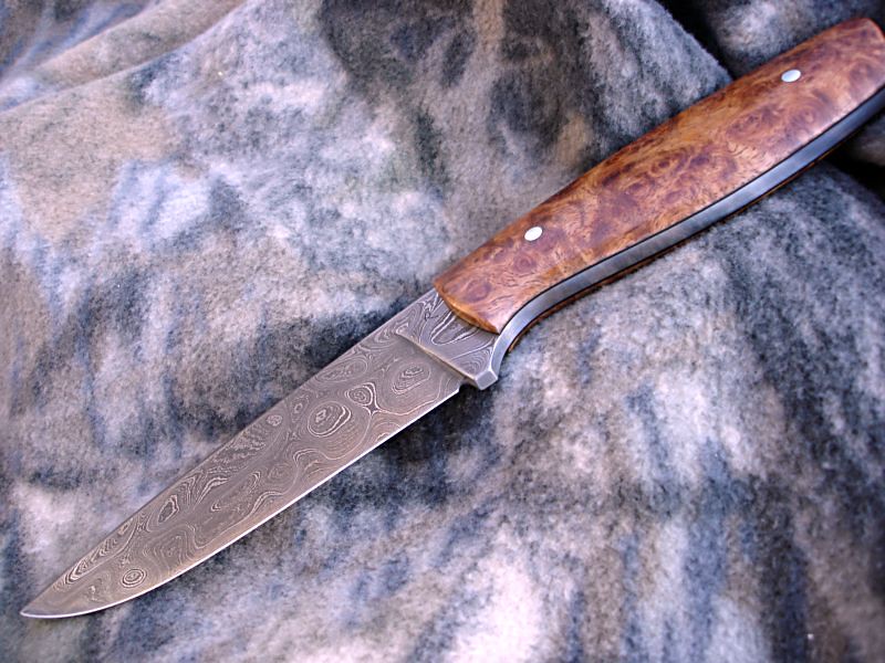

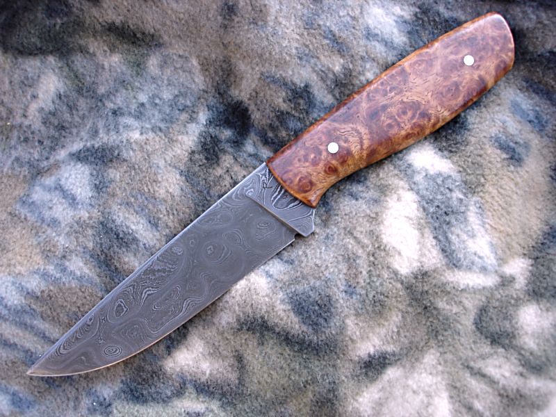

Hallo MF , jetzt will ich auch mal eins herzeigen.
Ich baue schon seit einiger Zeit Messer aus Fertigklingen , meist Scandi`s. Jetzt habe ich mich vor gut zwei-drei Monaten dazu entschlossen meine eigenen Klingen zu schleifen , da mir die Klingenform nicht mehr "aufgezwungen" wird und ich mehr Spielraum für eigene Ideeen nutzen kann.
Hier mal die Eckdaten zu meinen neusten Messer:
Klinge: Balbach Leo IV Damast, 600 Lagen , Länge 116mm , HRC 61,5 . Flachschliff auf 20 Grad abgezogen.
Griff: stab. Amboina Maser , schwarzes Fiber , Pins in Neusilber.
Ich bin natürlich auf eure Meinungen und Kommentare gespannt...
Beste Grüsse, Christoph
