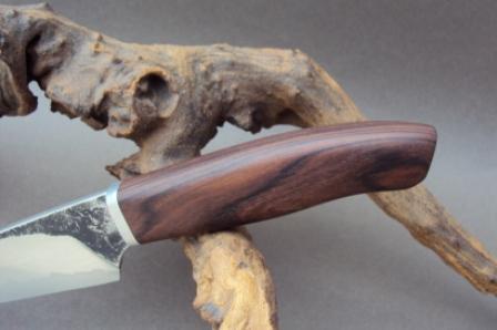

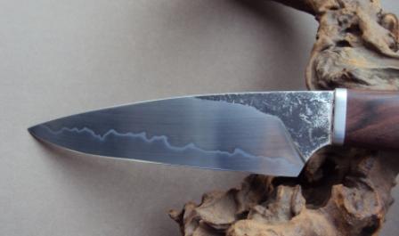

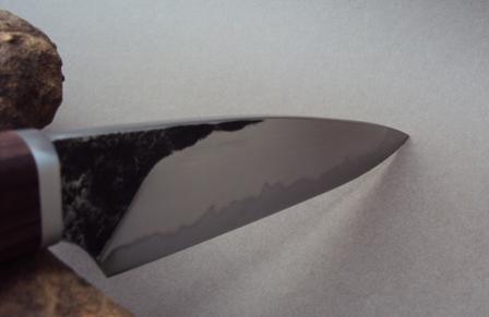

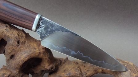

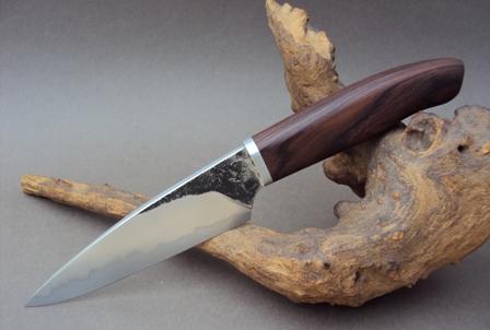

ich habe mich mal an einer Klinge mit Va-Decklagen versucht.
Mit dem Ergebnis bin ich ganz zufrieden, aber seht selbst.
Daten:
Klingenl. 14,5cm
Klingenb. 3,6cm
Klingens. ca. 5mm
Schneidlage 75Cr1
Außenlagen V4a
Parierstück V4a
Griff Feilchenholz
Gesamtl. 26,5cm
Grüße Daniel

Ich habe gestern verzweifelt versucht V2a mit 1.2842 als Dreilagenklinge zu verschweißen. Habe es mit einer Schutzfolie versucht ,um unter Sauerstoffausschluß zu schweißen ,hat aber nicht geklappt.
Wie hast du es gemacht?

Da dies auch eins meiner nächsten Projekte sein wird, schließe ich mich der Frage von Micky an:
Mit welcher Technik hast du so eine saubere Schweißung hinbekommen?

mein Vater der Schlosser von Beruf ist, hat das rechteckige Dreilagenpaket Vic- verschweißt und ich hab dann nur noch eine Haltestange drangeschweißt. Das Paket habe ich in der Gasesse auf Schweißtemp. erhitzt und zusammengeklopft. Es war eigentlich einfacher als wenn ich Werkzeugstähle verschweiße.
