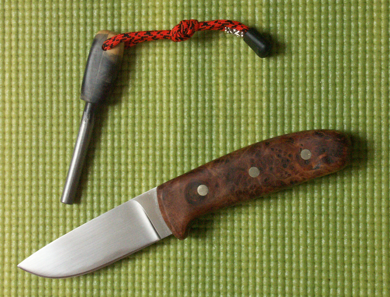

Das Müller MSP Droppoint ist eine gute Empfehlung. Ich hab mir von R. Müller mal nur die Klinge besorgt und ich bin sehr zufrieden.
Ich hab noch nicht oft nachgeschärft,
