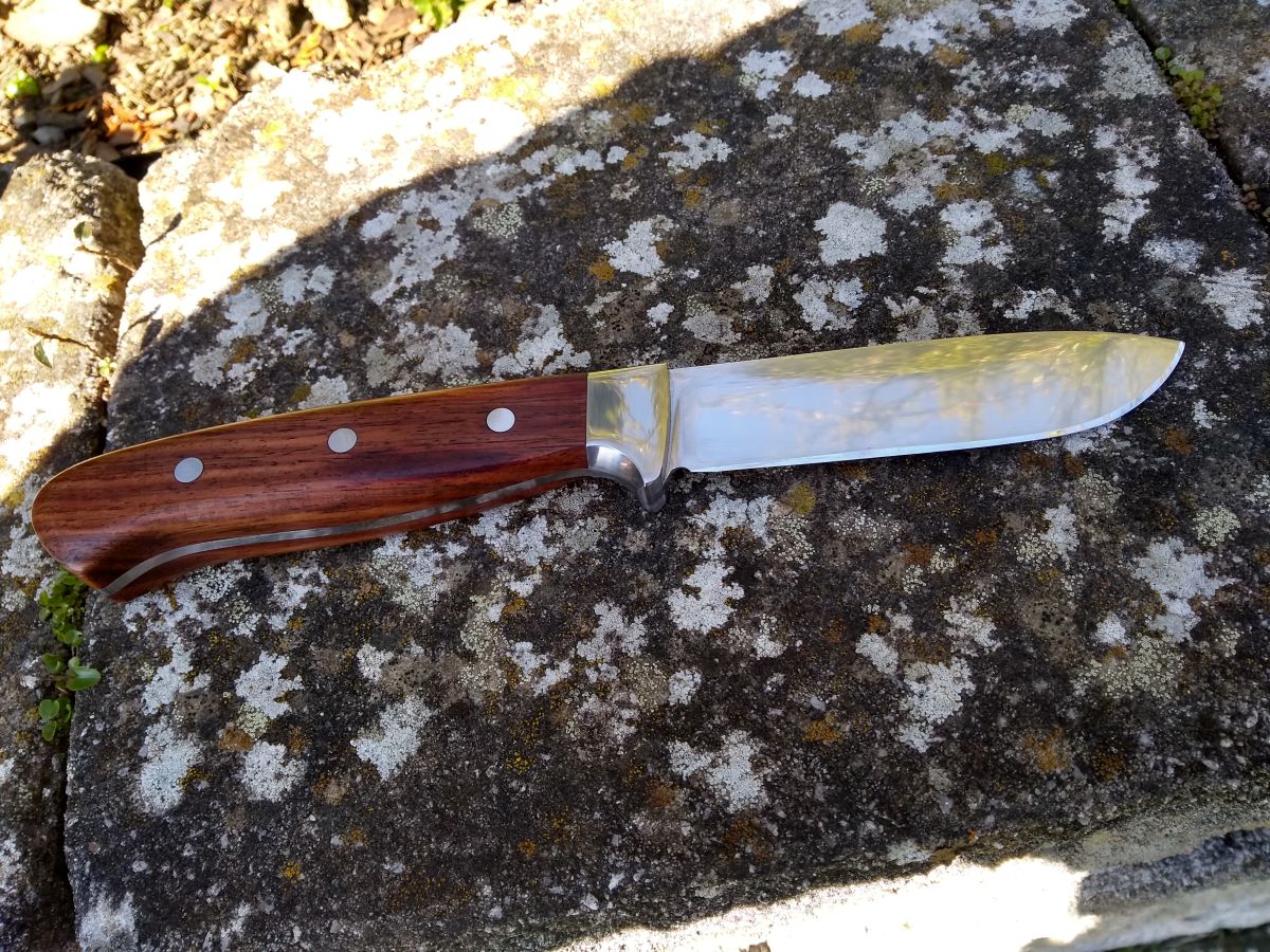

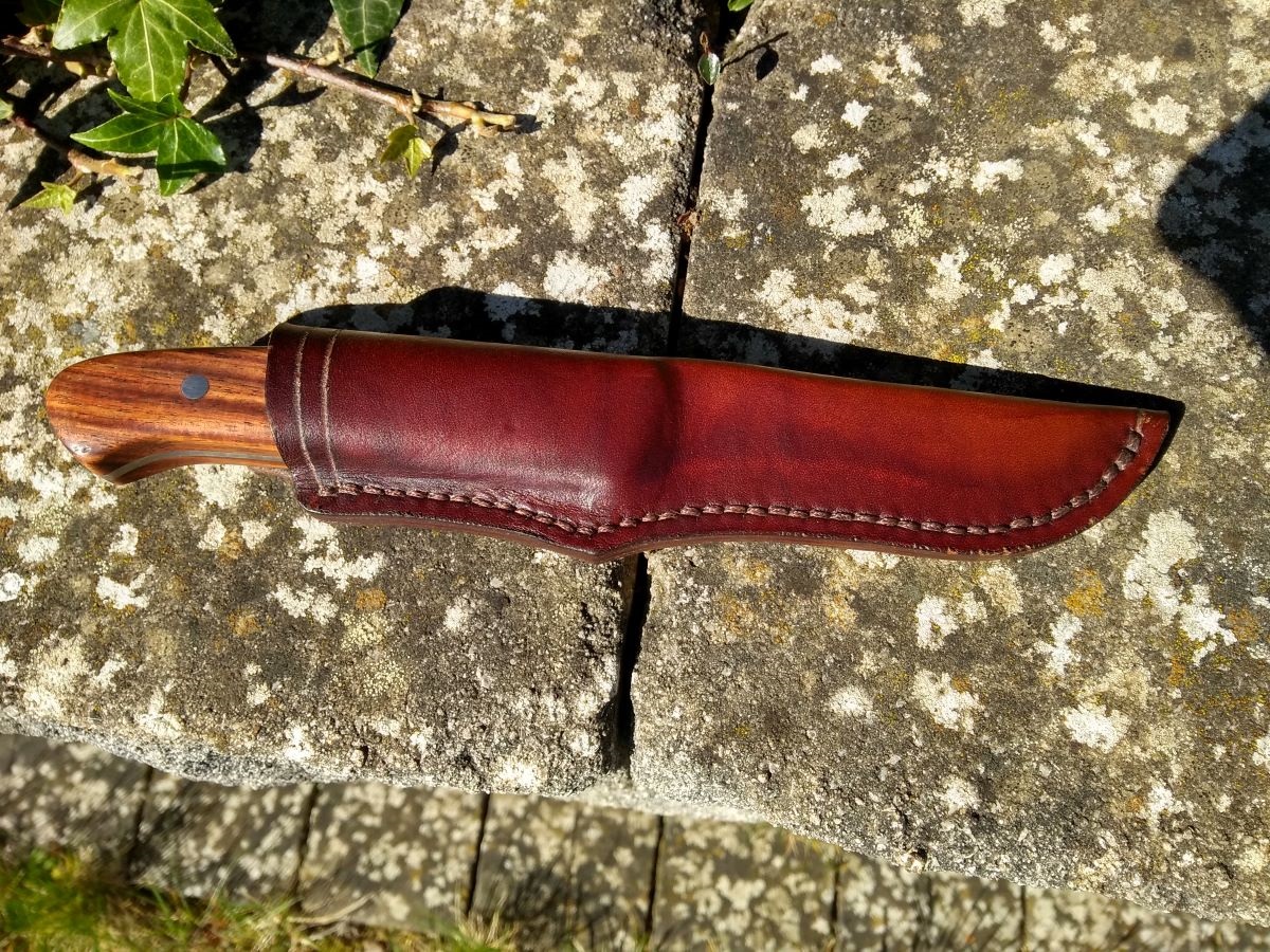

heute zeige ich ein handliches Jagdmesser aus Niolox. Die Messerdaten: Stahl: Niolox 61° HRC, Gesamtlänge: 20,8 cm, Klingenlänge: 9,5 cm, Klingenstärke: 3 mm Griff: Macacauba mit 3 x 5 mm V2A Pins befestigt, Backen: V2A Scheide: Walkleder 3 mm, braun gefärbt. Das Griffholz Macacauba auch Grenadillo genannt hat mich total begeistert. Es ist hart lässt sich aber trotzdem gut bearbeiten und fühlt sich nach dem polieren samtig an. Der Griff hat eine super Haptik und liegt perfekt in der Hand (bei Handschuhgröße 8). Hoffe, dass es gefällt.
