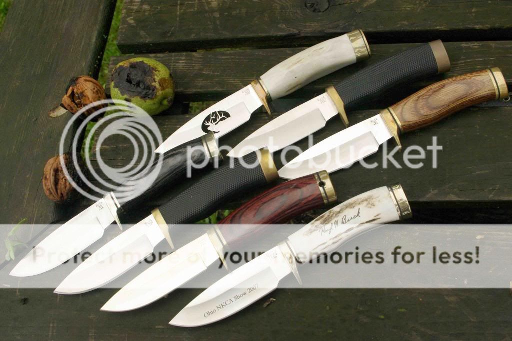

Im Prinzip suchst du ein Jagdmesser mit mehr oder weniger Droppointklinge, Holzgriff und Lederscheide. Da kann man jetzt 100 verschiedene empfehlen. Ist auch nicht das erste Mal, dass so etwas hier gesucht wird. Vielleicht einfach mal quer lesen.
Ich finde das Muela Rhino nicht schlecht, um mal eins ins Rennen zu werfen. Oder du nimmst das erwähnte Buck Vanguard, ist ein super Messer und nicht umsonst schon lange auf dem Markt.

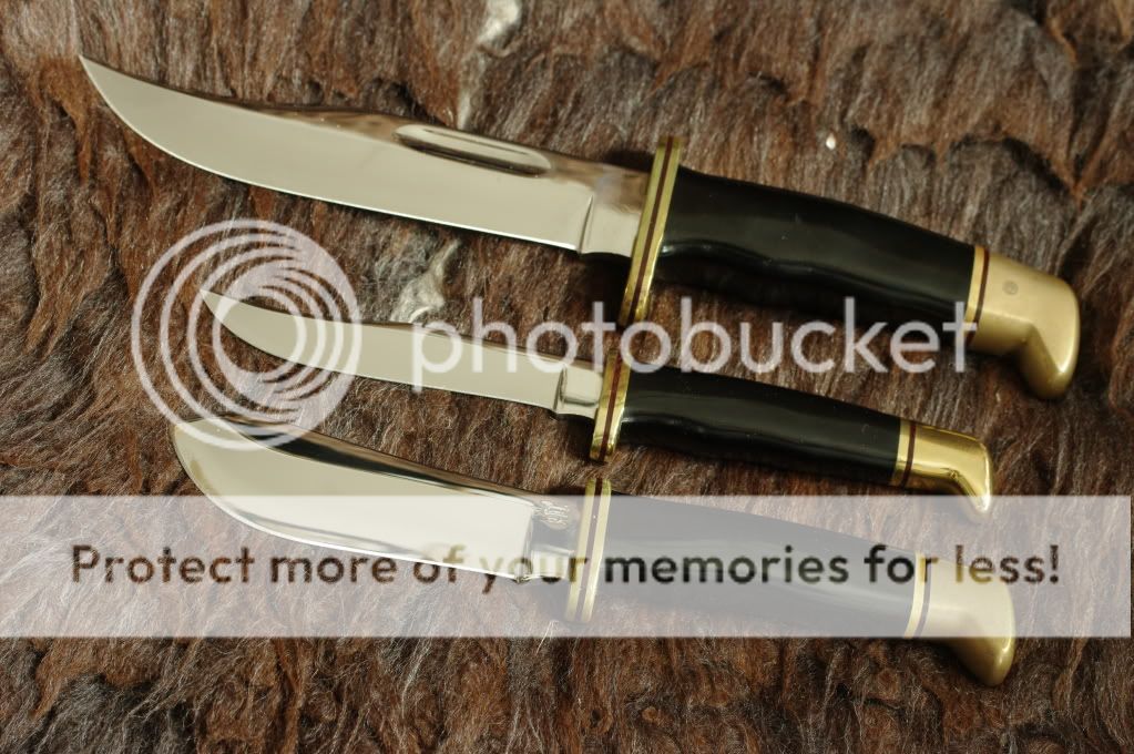

Ich denke da wäre der Klassiker Buck 103 Skinner richtig, vor allem auch für die Anschlußverwendung als Alltagsmesser. Gibt es mit Messing+Holz knapp über Budget:
https://www.angeln-jagen-outdoor.eu...errerID=7.00&gclid=CLeT7abjpMkCFcaVGwodRgICpQ
in Alu+schwarzem Phenolharz isses billiger und auch noch sehr schön.
Sonst wäre noch das 102 Woodsman, mit universellerer Klinge in gleicher Preislage.
Die Griffe von 102/103 sind auch mit größeren Händen noch gut greifbar, aber auch gut für etwas kleinere Damenpränkchen.
Die Ledescheiden mit Buck-Label sind einfach spitze und der 420 HC mit BOS-Härtung astrein nachzuschleifen.
Die Griffe von 102/103 sind auch mit größeren Händen noch gut greifbar ...
Die Griffe vom 102 und 103 sind unterschiedlich groß. Das 103 ist größer,
das 102 angenehm filigran.
Hier ein Vergleichsbild: Mitte das 102 und unten das 103.
Oben das 119 Special Bowie.

Es ist das Buck Vanguard geworden, es war nebenbei das einzige Messer welches meiner Freundin auf anhieb gefiel:)
