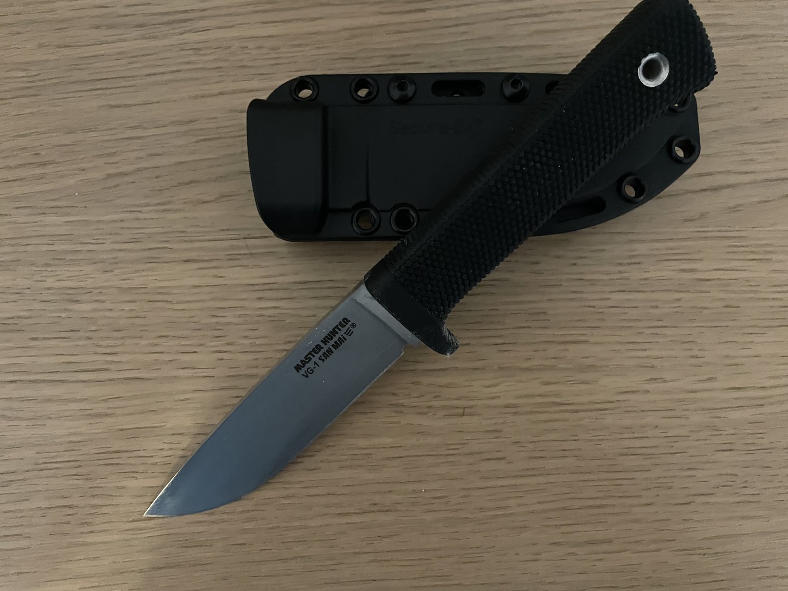

Moin erstmal,
was hältst du vom Cold Steel Master Hunter.
Je nach Budget, könnte man auch noch auf die Version mit CPM 3 zurückgreifen.
Für mich, für den Outdoorbereich, eines der gelungensten Messer. Gerade durch die unter 12 cm Klinge immer ohne Probleme führbar. Das Ding ist nahezu unzerstörbar.
Technische Daten :
Klingenmaterial: VG-1 San Mai®-Stahl
- Gesamtlänge: ca. 23,5 cm
- Klingenlänge: ca. 11,4 cm
- Klingenstärke: ca. 5 mm
- Griff: ca. 12,1 cm lang, Kray-Ex™
- Gewicht: ca. 170 g
Beste Grüße Jogi

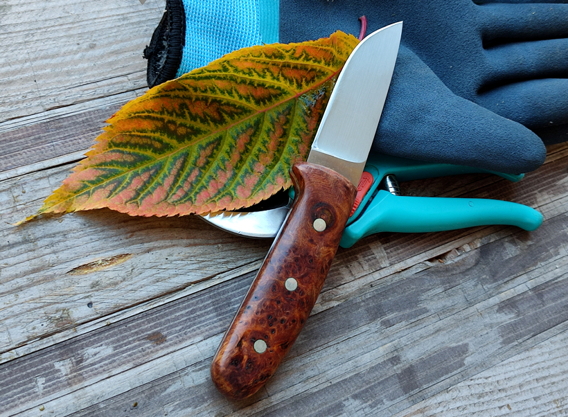

Ich empfehle das Reinhard Müller MSP Droppoint Spezial, das es in verschiedenen Ausführungen gibt.
Ich hab von Herrn Müller eine Klinge bekommen und vor Jahren selbst fertig gebaut mit Holzgriffschalen.
Mein Bestes Fixed für alle Tage im Wald. die Website ist leicht zu finden.
Zu den Kriterien: Jagd, moderner Stahl, legales Führen...alles ja.

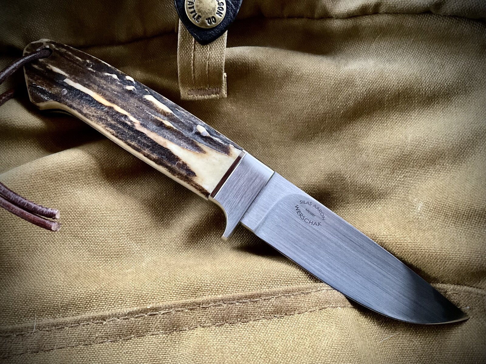

Sehr hochwertig wird sich weniger auf Custom Zierrat beziehen. Sonst wäre natürlich etwas wie das Silas Aaron Werschak schick.

ich habe mich bei der Fragestellung wohl etwas zu ungeschickt ausgedrückt. Danke für die vielen Empfehlungen. Mir gefielen das "Werkschak" und das "Müller" am besten. Herrn Werschak konnte ich nicht au die Schnelle kontaktieren. Ich hatte dann mit Herrn Müller telefoniert und wir wurden uns einig. Er hat mir ein MSP Droppoint mit schönen Griffschalen gemacht. Das Messer hatte ich bereits im Einsatz und es hat sich beim Versorgen des Wildes wals sehr praxistauglich erwiesen.
Vielen Dank - die Beratung hat sich damit erledigt.
Das klingt doch erfreulich! Schön wäre, wenn du noch ein Bild von dem Messer zeigen könntest. Mich würde schon interessieren,
wie es letztlich geworden ist.
