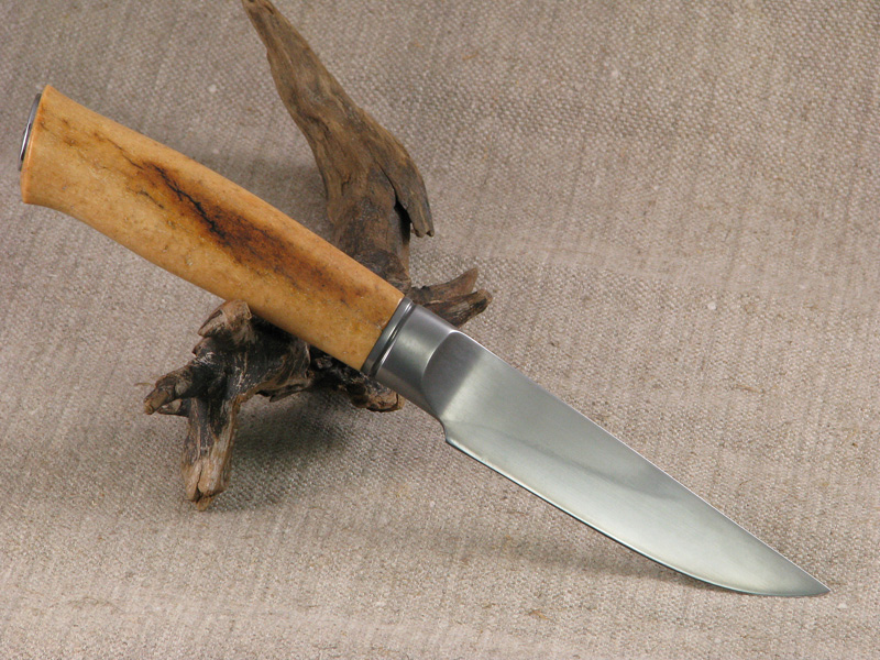

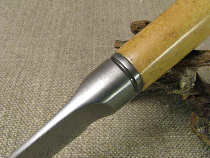

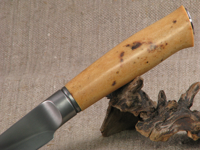

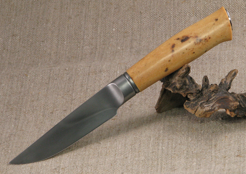

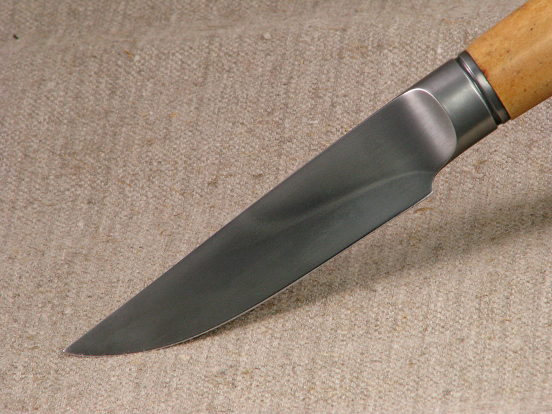

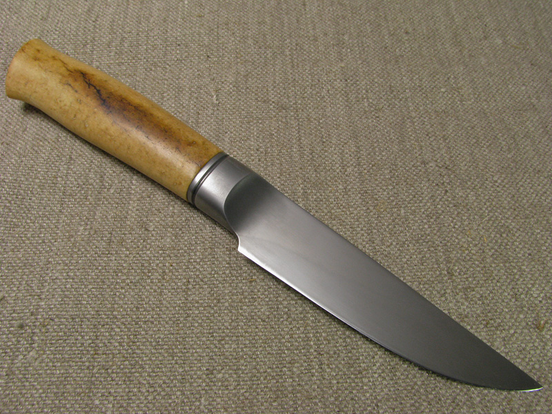

hallo zusammen,
in einer woche geht´s nach solingen,
wird also langsam zeit, ein paar sachen zu zeigen, die dort auf dem tisch liegen werden.
heute ein schlichter jagdnicker:
C105 geschmiedet
diff. gehärtet
ca 60HRC
fossile seekuhrippe
total: 23cm
schar: 10cm
dicke: 3,0-1,5mm
danke für´s anschauen!

Ein sehr gelungenes, elegantes und völlig "unaufgeregtes" Messer:super:
Wenn in vielen, vielen Jahren aus meiner Rippe solch ein Messer gemacht werden würde- würde ich auf meiner Wolke mit der Harfe einige Oden auf den Messermacher spielen:p
Danke fürs Zeigen

Kann mich meinen vorrednern nur anschliessen,einfach(wenn man das so sagen kann) funktionell und vorallem einfach schön.dann noch die nicht minder gelungene scheide- sicher ein treuer begleiter.
Kein foto von der endkappe?ich gehe aber mal davon aus das sie wie gewohnt dein loge trägt!?
Wir sind gespannt auf morgen...;)

Das gefällt mir super, schlicht ist das eine, die fast gerade oder leicht geschwungene Linienführung ist das was es für mich ausmacht.
Wirklich ein formschönes Messer. Verarbeitungsqualität ist wie immer vom anderen Stern :hmpf:
Irgendwann mal muss ich mir deine Messer mal in echt anschauen.
