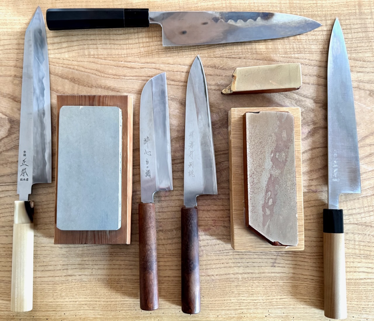

Deinem Shoboudani-Bild schließe ich mich gerne an đŸ€—
Ich habe meinem noch einen Eichenholzsockel spendiert.
Um meinen Maruoyama und meinen Shoboudani iromono drĂ€ngelt sich regelmĂ€ĂŸig das Shirogami 2 :D::
@neko Herzlichen Dank fĂŒr die tollen Steine đŸ’Ș
Viele GrĂŒĂŸe
Rainer
Das ist aber auch ein sehr schöner Iromono đŸ„°
