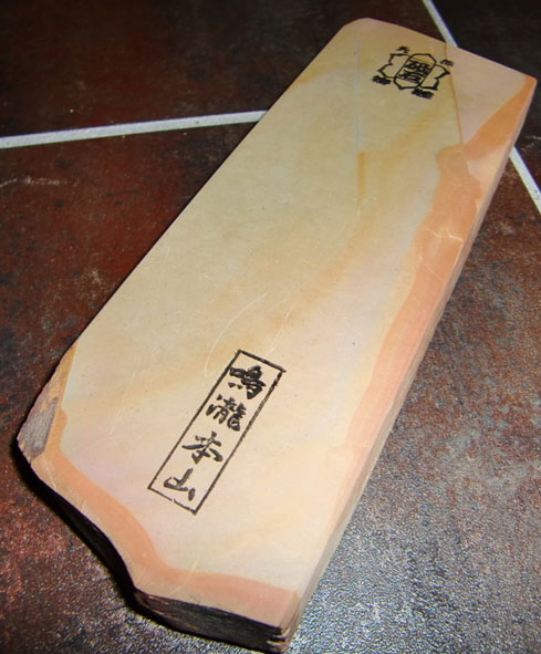

Hallo Forum,
ich habe mir einen natürlichen japanischen Schleifstein gekauft, es ist/sollte ein harter (Lv 4,5) Nakayama Aisa sein.
Ich habe den Verkäufer gebeten mir die Kanji Zeichen ins englische zu übersetzen was bis dato noch nicht geschehen ist.
Mich würde aber interessieren was auf dem Stein steht und so bitte ich euch um Unterstützung bei der Übersetzung.:rolleyes::confused:
Das obere Logo müsste von der "Kyoto Natural Hone Association" sein was ihn "nur" als Stein aus der Region Kyoto auszeichnet.
Ich habe die Kanji Zeichen mit anderen Nakayamas verglichen und keine Ähnlichkeit erkennen können. Ich bin ratlos.
Wie auch immer ich freue mich schon sehr auf das schleifen mit dem Stein.
Hier ist das (hoffendlich) gute Stück.
Das ist neben einigen Naguras mein dritter Japaner und ich bin mehr und mehr begeistert von den Awasedo(s).
Das war bestimmt nicht mein letzter natürliche Schleifstein und ich halte stets meine Augen offen ;)
Ich hoffe auf Erleuchtung eurerseits.:ahaa:
Vorerst schon mal Danke.
Kurt

Was um das florale Motiv herum steht, ist schwer zu erkennen. In der Mitte steht 砥石 - Schleifstein (toishi).
Die Zeichen im Vordergrund 鳴瀧本山 stehen für Narutaki Honyama. Das ist der Name dieses Steins, so ungefähr wie der Belgische Brocken eben Belgischer Brocken heißt.

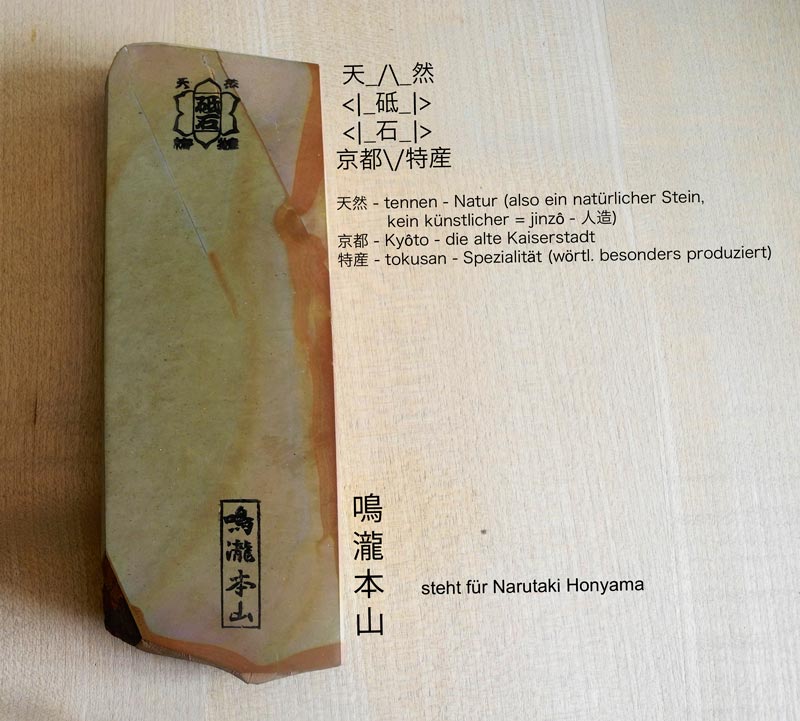

Ich hab jetzt auch rausbekommen, was um das Logo herum steht.
天__/\_然
<|__|>
<|__|>
京都\/特産
天然 - tennen - Natur (also ein natürlicher Stein, kein künstlicher = jinzô - 人造)
京都 - Kyôto - die alte Kaiserstadt
特産 - tokusan - Spezialität (wörtl. besonders produziert)
Ookami

Dank Ookami kann ich den Stein auch nach dem Abrichten immer noch zuordnen. Ich habe den Stein plan gemacht und an den 5 verbleibenden Seiten mit Klarlack versiegelt. Eventuell mache ich mir noch einen Sockel aber das ist nicht sicher.

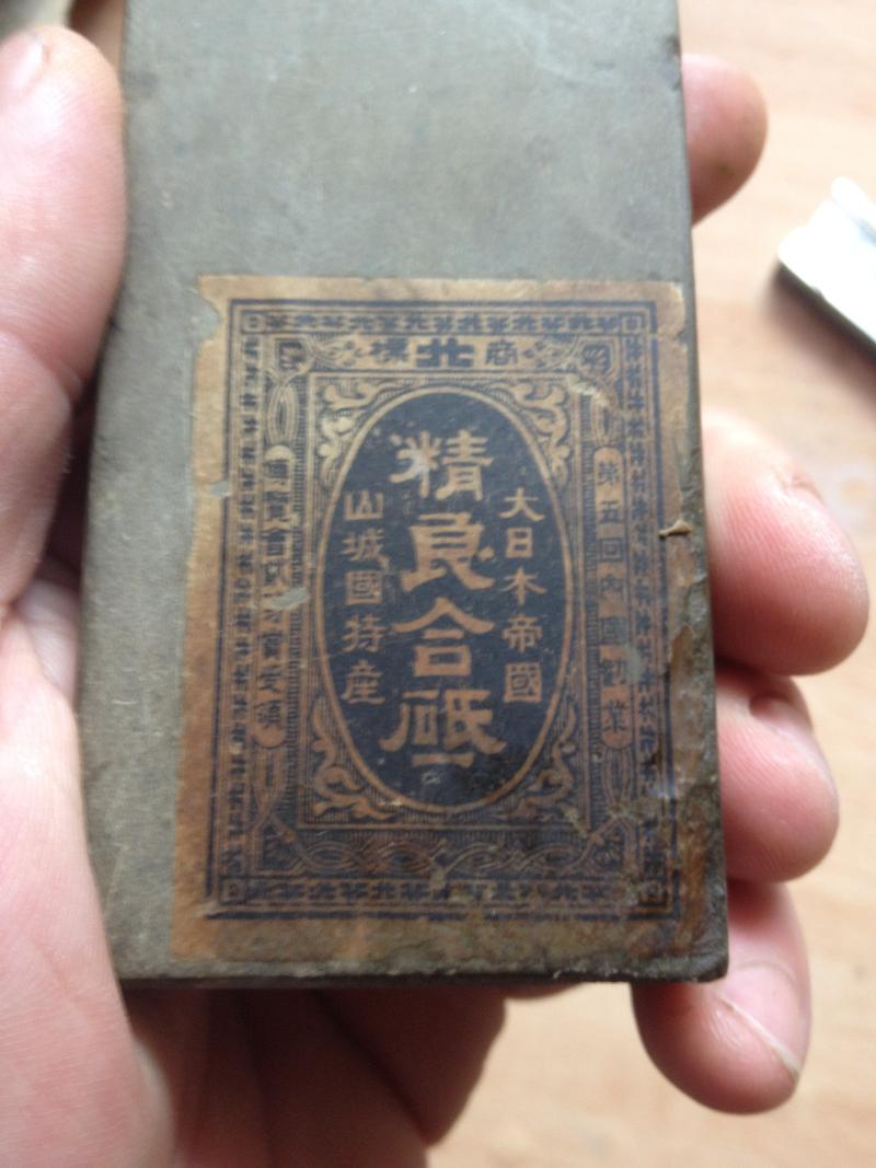

Hätte hier auch einen aus dem ich nicht schlau werde!
Eventuell sind das ja auch gar keine Japanischen sondern Chinesische Schriftzeichen??????
Danke schonmal,
Wastl.
Steht auf jeden Fall japanisch was drauf. ;)
In der Mitte:
大日本帝國 - Dainippon Teikoku - Großjapanisches Kaiserreich
精良 - seiryô - hervorragende Qualität; 合砥 - awasedo (eine Steinsorte zum Feinschliff)
山城國 Yamashiro no Kuni (Provinz Yamashiro); 特産 - tokusan - Spezialität
An den Seiten:
第五回内國勧業博覧會 - Dai-go-kai Naikoku Kangyô Hakurankai - 5. Nationale Industrieausstellung; ◎◎賞 - [◎=unleserlich] shô - [?]-Auszeichnung; 受領 - juryô - erhalten
Oben:
商標 - shôhyô - Handelsmarke (chinesische Leserichtung von rechts nach links)
Die 5. Nationale Industrieausstellung fand 1903, vom 1.März - 31.Juli, in Osaka statt. Weitere Infos hier:
http://www.ndl.go.jp/exposition/e/s1/naikoku5.html
Ookami
PS: Die Schriftzeichen haben die Japaner ja auch bloß von den Chinesen entliehen; die auf der Schachtel sind noch näher am chinesischen Original (d.h. der traditionellen Schrift vor 1956 bzw. den in Taiwan immer noch verwendeten Zeichen) als die heutigen japanischen Zeichen. Japan hat eigene, weniger radikale Schriftreformen durchgeführt: für 國 wird heute 国 benutzt und statt 會 nutzt man 会; wurde eben alles etwas entschlackt, damit man weniger Striche pro Zeichen schreiben muss.
