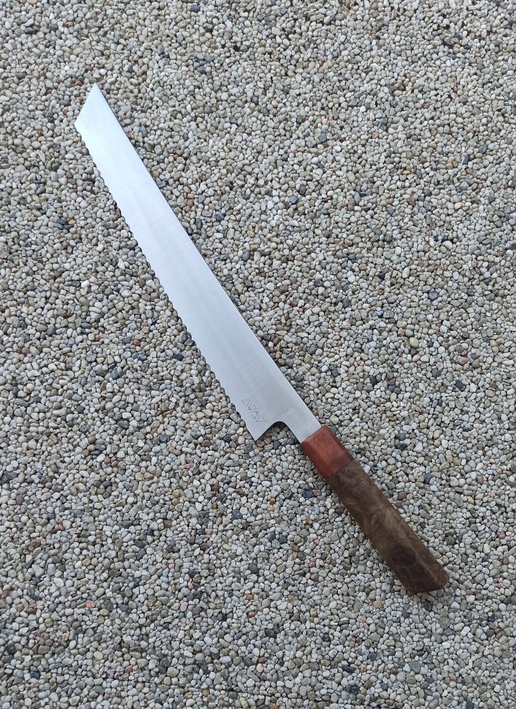

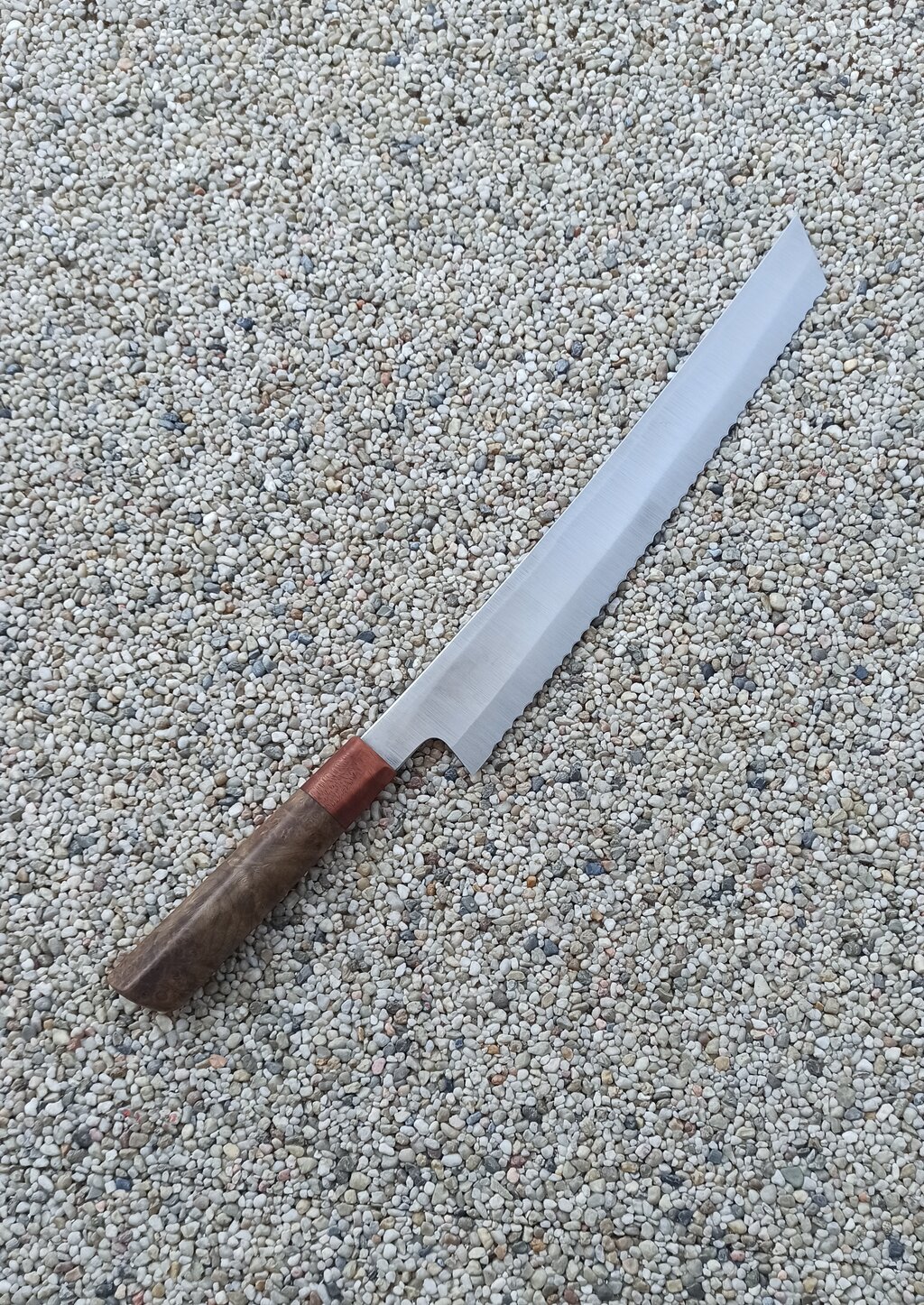

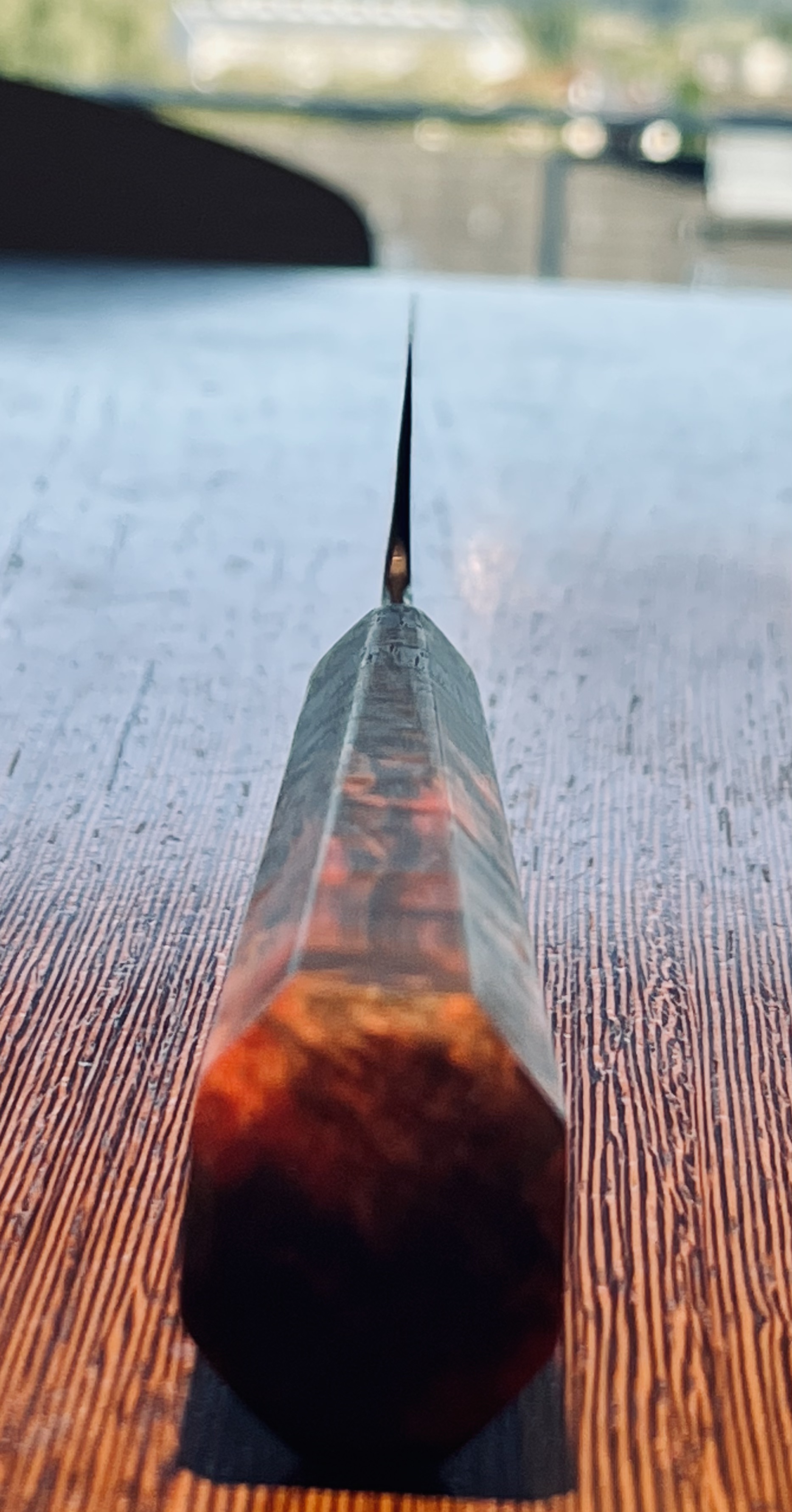

Heute kam das "Brot Katana" von Michl und ich bin wirklich begeistert!🤩
Habe es schon ausprobiert und es taugt mir sehr.

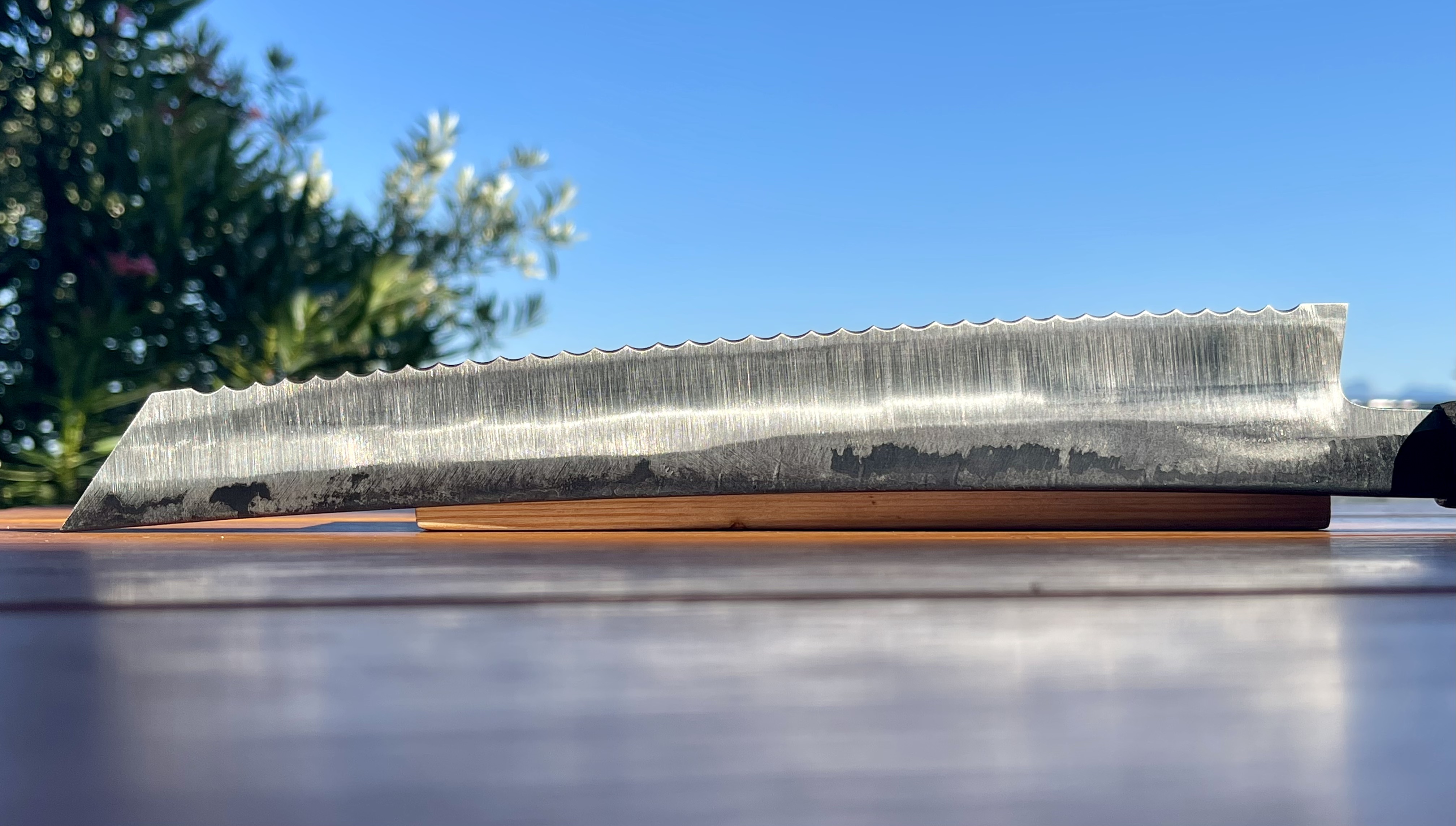

Verarbeitung, Design, Schliff: alles bestens! Klingenrücken und Kehl fein gerundet.

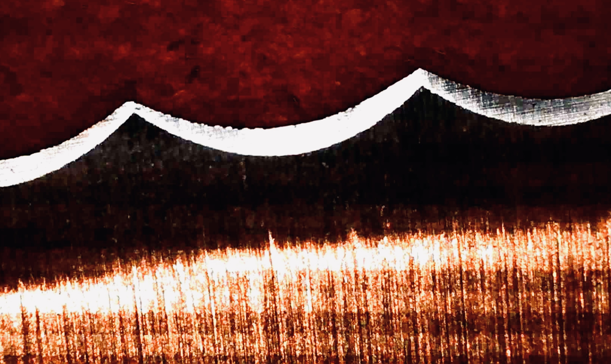

Stahl:1.2419@62HRC, Gesamtlänge 440mm, Klingenlänge 306mm, Schneide 270mm, Taper / Klingendicke: am Erl 3,6mm, Mitte 2,54m, Spitze 1,58mm. Beidseitige Hohlkehle, zweiseitiger Wellenschliff. Finish: Oberes ¼ Kurouchi, Tsuchime, Schleifspuren, untere ¾ Migaki.
Griff: oktagonal, gefärbte, stabilisierte Birke, Zwinge in Mooreiche. Länge 136mm, Ende abgeschrägt.
Schwerpunkt 52mm vor dem Griff, Gewicht: 207g

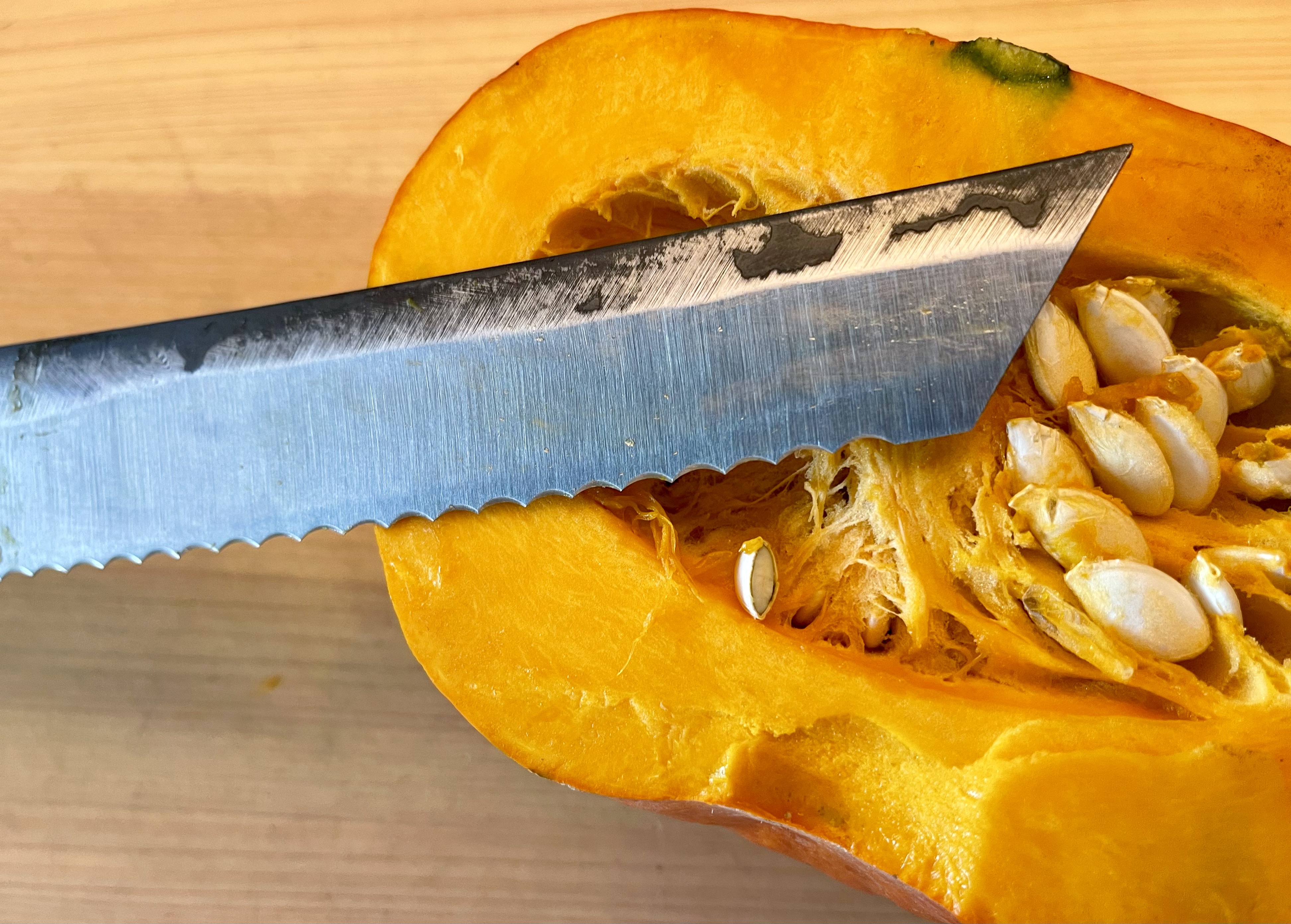

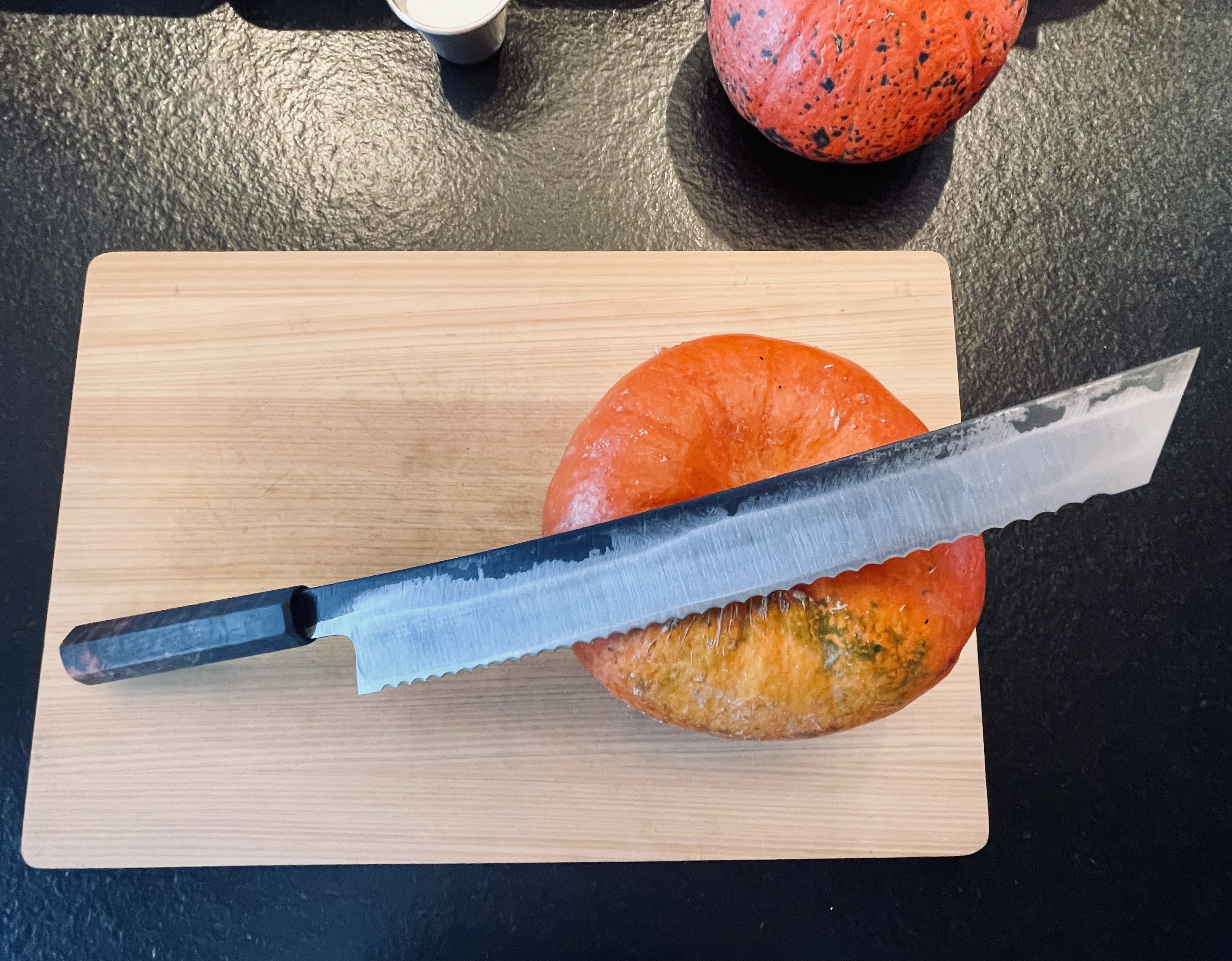

Das Handling ist angenehm, habe bisher nur Kürbis zerteilt, was absolut problemlos war, die Klinge sägte sich ohne großen Druck durch den Kürbis, die Schneidfläche war sehr sauber und glatt. Werde natürlich alle Brotarten und Backwaren durchtesten... Über die Funktionalität der Hohlkehlen kann ich noch nichts sagen.
Optisch ist es etwas rustikal, was für mich insgesamt sehr gut passt.
Denke, ich werde viel Spaß damit haben.
muss gestehen, dass das "rustikale" mir gar nicht zusagt. Grad wenn man "saftiges" wie Melonen o.ä. zerteilt, bleibt dann ja auch Saft usw. in den Mikrorillen hängen, und die Säuberung ist aufwendiger, als wenn es gut glatt/satiniert o.ä. wäre. Aber das hier wäre mir deutlich zu grob und ergibt auch für mich keinen Sinn, weder Designmässig (Katana sind doch auch hochwertigst poliert), noch anwendungsmässig.
Aber gut: das ist ja behebbar.
Wünsche mega Spass mit dem Teil! Im Grundsatz ist es natürlich ein herrlicher Brocken für all die Aufgaben wo man sonst nix zur Hand hätte.
