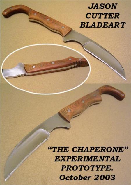

Jason Cutter heißt eigentlich Dr. Kwong Yeang. Teilzeitmessermacher/Schmied bis etwa 2005; danach musste er wegen gesundheitlicher Probleme und familiären Veränderungen mit dem Messermachen aufhören. Ich hatte ein paar Messer von ihm, als ich noch meinte, Messer verkaufen zu müssen ;) Das hier hab ich heute noch:
http://www.messerforum.net/showthread.php?12040
Ich hab mir gerade mal meinen alten Sermon durchgelesen; ob ich mich nach zehn Jahren dafür schämen muss, oder ob ichs immer noch so sehe. Ich sehs immer noch genauso. Die Frage ist halt immer, wo man 100% ansetzt.
Jason hat mal beschrieben, wie er in einer Stunde ein kleines Messer baut. Stock Removal, Tapered Tang, G10 Schalen. Säge, Bandschleifer, Bohrmaschine, Kleinkram. Sieht - gemessen am Aufwand - für mich mehr als ordentlich aus.
Der thread stand/steht ursprünglich im BFC/USN, nur sind die Bildchen weg, da Jason keine Webseite mehr hat.
Hier gibts Jasons Postings mit allen Bildern:
http://gbrannon.bizhat.com/60.htm

danke für den Link. Sehr interessant. Da ich zur Zeit etwas mit Schleifbändern experimentiere, sind die Angaben über Typ und Körnung sehr interessant für mich. Der Rest ist auch sehr ausführlich beschrieben und das Endprodukt sieht wirklich nicht nach einer 60 Minuten Aktion aus.

Mich würde interessieren, was die Fachleute hier im Forum über die Qualität der WB sagen, denn das steht ja im krassen Gegensatz zu der manchmal hier gezeigten geradezu meditativen Vorgehensweise mit Pendeln, mehrfachem Härten und Anlassen über mehrere Zyklen. Jason Cutten nimmt ne heiße Zange... Krass! Aber es scheint ja zu funktionieren.
BTW: Das Finish de gezeigten Messer finde ich sehr beeindruckend, das sind doch oft die Arbeitsschritte wo man extrem viel Zeit investieren kann, aber wie man sieht bei entsprechendem Können und Wissen nicht unbedingt muss...

@painless potter: er verwendet Flachstahl, der ist im Anlieferungszustand eigentlich immer hervorragend für das Härten eingestellt. Wenn man jedoch schmiedet, sind aufwändigere Techniken beim Härten unerläßlich, vor allem das Normalisieren.
Das mit der Zange ist eine alte Methode beim Anlassen. Die Wärme läuft in das Messer hinein, und wenn die Klinge blank ist, kann man anhand der Anlauffarben den Anlasszustand abschätzen. Geht auch mit Auflegen auf heißen Stahlblock.
funktioniert bei solchen Stählen sehr gut.
