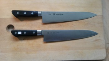

Gestern kam mein heiß erwartetes Carbonext Gyuto via Blitzversand (gerade mal eine Woche) aus Japan an. Nun folgend meine ersten Eindrücke (die miese Fotoqualität bitte ich aufgrund der fehlenden Kamera zu entschuldigen):
Zu den Grunddaten: Kagayagi ist die Hausmarke von Japanese Chef Knives, es handelt sich um keinen eigentlichen Hersteller, sondern von unterschiedlichen Lieferanten eingekaufte und unter eigenem Label vermarktete Messer. Carbonext ist der Name deren jüngster Messerserie, die momentan noch zum günstigen Einstiegspreis von 115$ für das 24er Gyuto verkauft wird. Gerüchten zufolge handelt es sich bei den Carbonext um die gleichen Klingen wie bei der deutlich teureren Kikuichi Performance TKC-Serie (die wiederum exklusiv über Chefknives To Go vertrieben wird). Ob das nun stimmt oder nicht, Fakt ist wohl, dass sich beide Serien stark ähneln und von der Performance kaum unterscheiden dürften. Der Clou dieser Messer ist ein relativ neuer semi-rostfreier Stahl, der von den Schärfeigenschaften und der Standzeit mit Carbonstahl vergleichbar ist, sich jedoch kaum reaktiv zeigt. Gehärtet ist der Stahl auf etwa 60° Rockwell. Die Zukunft wird zeigen, ob dieser Stahl eventuell DIE Lösung einer ewigen Kochmesserfrage (rostend oder nicht?) darstellt. Für den jetzigen Preis dürfte es sich bei den Carbonext aber in jedem Fall um ein echtes Schnäppchen handeln.
Als Vergleich habe ich mein Tojiro DP HQ 24cm Gyuto herangezogen. Dieses Messer aus einem dreilagigem Laminat mit VG-10-Kernlage galt lange Zeit als absoluter Preisleistungskracher, wird hierzulande aber mittlerweile für leicht überzogene 125€ vertrieben. Wer etwas sucht, kann sich das Messer jedoch auch für rund die Hälfte des hiesigen Preises aus Japan importieren.
Nun aber zum eigentlichen Review:
Das Carbonext kam in einer recht edel wirkenden Pappschachtel verpackt. Optisch ist das Messer reinstes Understatement (manche würden langweilig dazu sagen) und von ähnlichen "verwestlichten" Japanern wie dem Tojiro kaum zu unterscheiden. Wie auf den Bildern zu sehen hat die 24er Version drei Griffnieten, anstelle der gelinde gesagt optisch gewöhnungsbedürftigen zwei Nieten des 21er Gyutos auf der JCK-Homepage. Der Griff ist etwas kleiner, das Messer dadurch etwas leichter und kopflastiger als das nahezu perfekt ausbalancierte Tojiro. Das Klingenprofil ist marginal "runder", die Klingenspitze ein kleines bisschen weiter hochgezogen. Auch in der Verarbeitungsqualität geben sich beide Messer wenig. Beide sind ok, aber nicht erstklassig. Insgesamt würde ich das Tojiro leicht vorne sehen. Zu nennen wären da vor allem der abgerundete Messerrücken, sowie etwas glattere Übergänge von Plastik zu Stahl.
Die Out Of The Box-Schärfe des Carbonext war eine echte Überraschung. Ich hatte es ohne die verfügbare Extra Sharp-Option bestellt und mich nach diversen Berichten in anderen Foren schon auf eine ausgiebige Banksteinsession eingestellt. Das Messer kam allerdings rasurscharf an, OOTB vielleicht sogar eines der schärfsten Messer, das mir bis jetzt untergekommen ist. Dieses Problem scheinen sie bei JCK anscheinend behoben zu haben.
Oben Carbonext; unten Tojiro

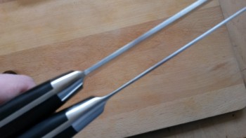

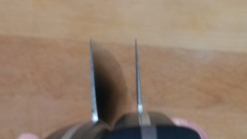

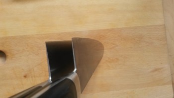

Ich konnte die Messer nicht abmessen, aber in Sachen Klingengeometrie scheinen sie sich ebenfalls recht wenig zu schenken. Das Carbonext ist am Rücken deutlich dicker. Zur Schneide hin verlaufen beide Klingen jedoch ähnlich dünn. Mit bloßem Augenmaß liegt auch hier das Tojiro um Haaresbreite vorne, ich will mich da aber wirklich nicht festlegen.
Links Carbonext, rechts Tojiro

Danke für den Bericht und die zwar nicht scharfen, aber dennoch sehr aufschlussreichen Fotos. Nach deren Ansicht musste ich mir jedoch zunächst verdutzt die Augen reiben, dachte ich doch spontan, du hättest rechts und links verwechselt. Ich hatte damit gerechnet, dass die dicke Klinge zum Tojiro gehört, aber der Text belehrte mich eines besseren. So ist also die dreilagige Klinge des Tojiro gut sichtbar dünner und geht trotz zum Zeitpunkt des Vergleichs geringerer Schärfe genauso gut durch hartes Schneidgut. Das verwundert auch nicht, wenn man die Bilder betrachtet. Verwundert bin ich nur, dass das Carbonext seit Monaten in vielen Kaufberatungen als der Geheimtipp schlechthin angepriesen wird, während dessen Klingengeometrie offensichtlich noch nicht einmal mit der eines Tojiro HQ mithalten kann. Nicht dass wir uns falsch verstehen – ich halte das Tojiro für ein gutes, solides und seit vielen Jahren bewährtes Produkt, wenn es auch nicht gerade in dem Verdacht steht, ein „Laser“ zu sein. Aber dass sich das Carbonext hier als Monostahlmesser mit recht dicker Klinge und eher mittelmäßiger Geometrie derselben entpuppt, empfinde ich als gelinde gesagt ziemlich ernüchternd. Ich würde ganz klar das Tojiro vorziehen, wenn auch dessen VG10 etwas höhere Ansprüche an die Schleifkünste stellt – ohne dabei problematisch zu sein. Weitere bewährte Alternativen im vergleichbaren Preissegment sind Kanetsugu Pro M und Hiromoto AS.

ich finds ehrlich gesagt schwierig zu beurteilen auf den Bildern.
Dass die Klingenstärke quasi nichts über die Geometrie aussagt sollte ja klar sein. Aber auch auf den Bildern der Klingenprofile würde ich eigentlich keinen Nachteil des Carbonext sehen, eher sogar einen Vorteil, da mir die Klingenstärke im Bereich direkt über der Schneide (wo es ja letztlich entscheidend ist) dünner erscheint. Aber vielleicht ist das jetzt auch nur eine subjektive Interpretation der verschwommenen Bilder.
Könnte da eventuell nochmal jemand nachmessen bitte? Würde mich sehr interessieren :)

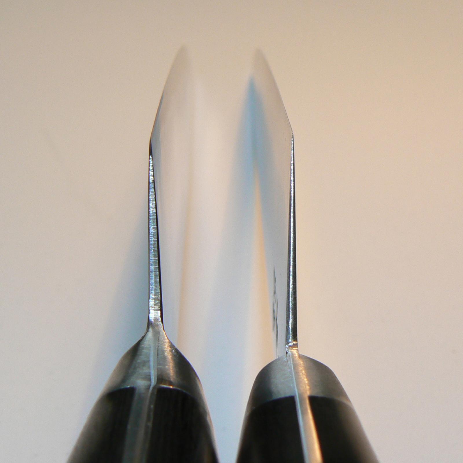

Es scheint wohl eher so, dass diese modernen Japaner allesamt über recht ähnliche Geometrien verfügen. Auch in höheren Preiskategorien dürfte das nicht großartig anders aussehen.
Nur mal als Beispiel: links Hiromoto AS (180mm), rechts Ashi Ginga (210mm)
Pflaster
Die Gegenüberstellung zweier Extrembeispiele ist jetzt sicherlich auch nicht gerade aussagekräftig. Das Ashi Ginga zählt wohl eindeutig zur Laser-Kategorie, wohingegen das Hiromoto für seine recht "robuste" Geometrie bekannt ist.
Ich bezog mich viel eher auf Allrounder, zu denen ich neben dem Tojiro und dem Carbonext auch Fujiwara, MAC, Misono, Masamoto, etc. zählen würde.
