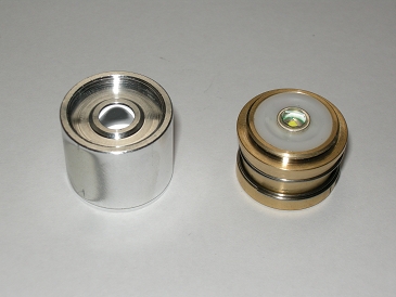

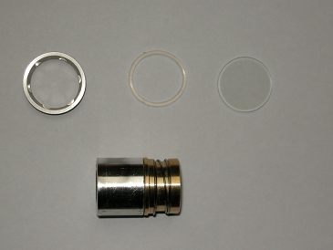

Hier jetzt mal Fotos vom Innenleben der neuen ST:
Einzelteile des Lampenkopfes:
Pill und Reflektor auseinandergeschraubt:

Hallo Alex,
die neue ST ist in der Tat anders und besser konstruiert.
Mit dem aufgeschraubten Reflektor sollte sich nämlich der Focus, in geringem Umfang, einstellen lassen und außerdem trägt der Reflektor zum Heatsinking bei.
Der Clone Reflektor wird hier allerdings genau so wenig passen, wie das Original.
Danke für die Bilder.
Heinz
