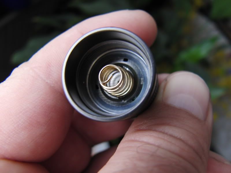

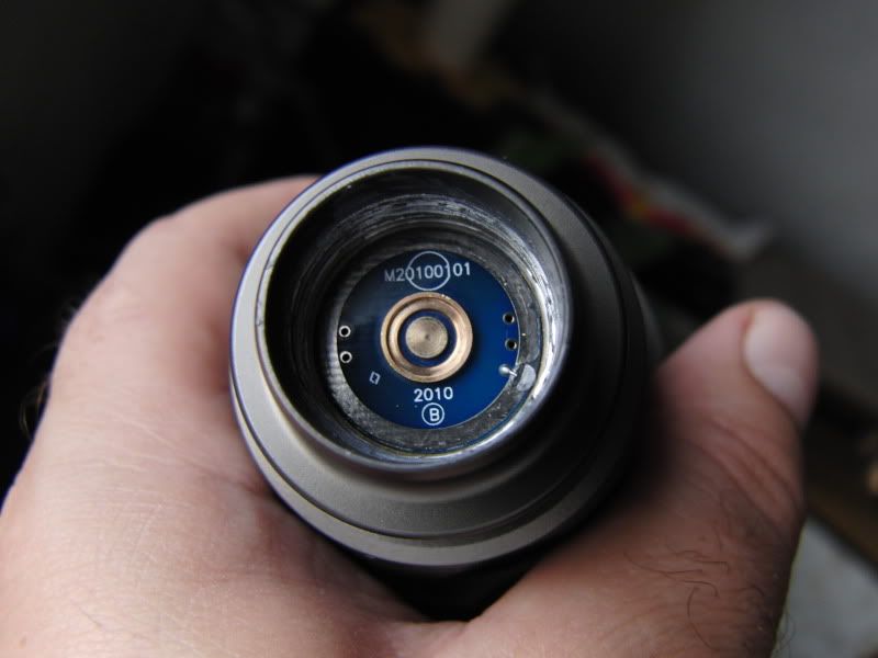

Blick auf den Treiber
Die Gewinde sind sauber geschnitten,das hintere Gewinde des Batterierohres ist anodisiert,so das es möglich ist,die Lampe durch leichtes locker drehen der Tailcap vor unbeabsichtigtem Einschalten zu schützen,wichtig,wenn die Lampe in einer Einsatztasche liegt,da könnte ein versehentliches Einschalten aufgrund der hohen Wärmeentwicklung der Lampe sonst zu unangenehmen Resultaten führen.
Zudem ist das Gewinde Surefire kompatibel,was einige Möglichkeiten des Lego eröffnet.

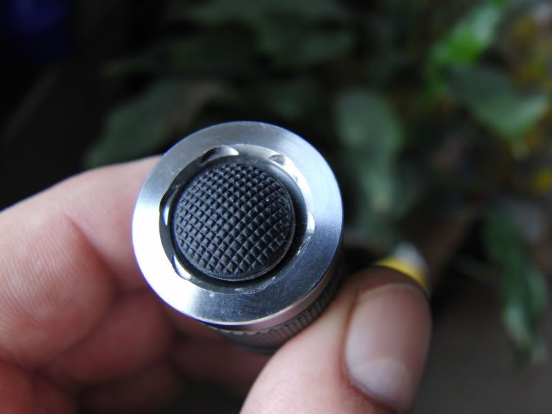

Tailcap innen
Tailcap außen
Sind alle Teile zusammen geschraubt ergibt sich ein in sich stimmiges Bild,die Lampe liegt gut in der Hand und lässt sich problemlos bedienen.
Natürlich ist die Handlage ob des doch recht großen Kopfes etwas kopflastig,was aber nicht als störend empfunden wird.
Man findet,so wie das Palladin geschrieben hat,problemlos eine komfortable Handlage der Lampe
