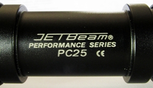

Die JETBeam PC25 lehnt sich bei der Bedienung an die Olight M20-S oder M30 an.
Bedient wird sie über 2 getrennte Schalter.
2. Funktionen, technische Spezifikation
Die JETBeam PC25 hat eine XM-L T6 LED
Betrieb mit 2 x CR123A oder 1 x 18650, spritzwassergeschützt nach IPX8.
Max: 408 Lumen, 2 Stunden und 15 Minuten
High:160 Lumen, 5 Stunden
Mid: 45 Lumen, 19 Stunden
Low: 8 Lumen, 273 Stunden
Strobe, 408 Lumen
Gemessen nach ANSI standard.
Länge: 144mm
Durchmesser am Lampenkopf: 33,6mm
Durchmesser am Schalter: 26,7mm
Durchmesser am Batterierohr: 21,0mm
Innenduchmesser Batterierohr 18,6mm
Gewicht mit Batterien: 139g
Gewicht ohne Batterien: 106g

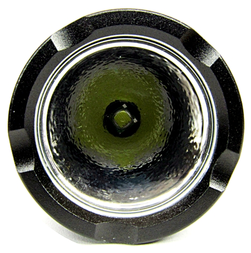

Der Reflektor ist leicht strukturiert OP und sauber. Die LED sitzt zentrisch.
Die Lampe würde ich als Fluter einordnen. Im Bereich bis ca. 20-30 Meter hat sie noch einen Spot doch weiter weg flutet sie den Lichtkegel von der Mitte bis aussen mit schwächer werdendem Licht.
Die Lampe hat keinen kantigen Bezel, nur leichte Einfräsungen am Lampenkopf das man erkennen kann ob die Lampe AN ist wenn sie auf dem Lampenkopf abgestellt wird.
Durch ihre Form ist sie gegen wegrollen geschützt.
In der Endkappe ist am Rand ein Loch zum besestiegen eines Fangriemens
Was leider nicht gut ankam (beim Prototyp) war der bewegliche Combatring. Dieser wurde gleich abmontiert da er so nur hinderlich war.
Ob die Serienlampen diesen auch in der Form haben ist nicht bekannt.
Auch das Gewinde an der Endkappe hat dünne Flanken und etwas Spiel, erfüllt aber seine Aufgabe und hat ausrechend Länge.
Die Dichtung sitzt gut und erfüllt ihren Zweck.
Da das ganze Gewinde den Strom weiterleitet kann die Lampe nicht durch leichtes lösen der Endkappe gegen versehendliches Einschalten gesichert werden.

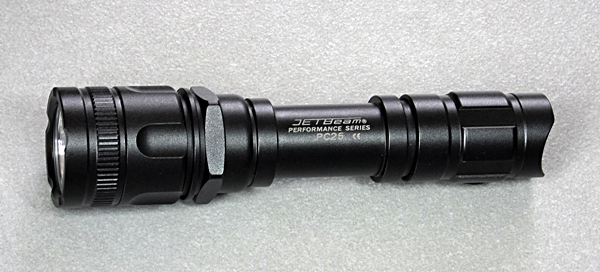

3. Verarbeitung
Die Lampe ist gut verarbeitet. Die Anodisierung gleichmäßig und ohne Fehler.
Gewinde laufen sauber und die Dichtungen erfüllen ihre Aufgabe.
4. Bedienung, Ergonomie, UI
Die Lampe hat 2 Schalter. Einen taktischen Schalter am Ende der Lampe der Momentlicht in jeder Leuchtstufe erlaubt und einen kleineren Schalter seitlich an der Endkappe.
Mit diesem werden dann bei Betrieb der Lampe die Leuchtstufen der Reihe nach duchgeschaltet, ohne das man über Strobe muss. Hällt man ihn etwas länger gedrückt (ca. 1 Sekunde) hat man Strobe.
Den Strobe kann man so in jeder Leuchtstufe direkt aktivieren. Strobe bleibt dann so lange aktiviert bis man den Schalter erneut betätigt, dann ist man wieder in der Stufe aus der man Strobe aktiviert hat.
Ist die Lampe AUS so kann man mit dem seitlichen Schalter direkt Strobe aktivieren. Strobe bleibt dann so lange aktiv wie man den Schalter gedrückt hällt.
Mit dem Schalter am Ende der Lampe hat man jeweils in der gewählten Leuchtstufe Momentlicht oder bei ganz gedrücktem Schalter dann Dauerlicht.
Der seitliche Schalter wurde öfter als etwas schwer zu betätigen beschrieben. Mag sein das dies zu leichtes Einschalten in der Hosentasche verhindern soll.
Der Combatring (Zigarrenring) aus Kunststoff war beweglich und drehte sich ständig, das war nicht so gut und eher hinderlich beim Prototyp. Ob das bei den Serienlampen auch so ist ist nicht bekannt.
Sie steht auch auf der Endkappe hat aber keinen all zu sicheren Stand da die Endkappe zur besseren Bedienung des Schalters ausgefräst ist und die Standfläche recht schmal wird.
Das UI der Lampe wurde unterschiedlich aufgenommen. Manchem gefiel es anderen weniger. Da sollte jeder für sich überlegen ob es ihm zusagt.
Ebenso wie leicht oder schwer sich ein Schalter betätigen lässt. Da hat jeder so siene Vorlieben.
Die Lampe hat keine strukturierte Opberfläche, auf Grund der Form lies sie sich auch ohne Combatring recht sicher halten, zumindest ohne Handschuh.

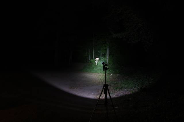

5. Beamshots, Leistung, Lichtverteilung
Alle Bilder sind am Gleichen Tag nacheinander aufgenommen worden mit den gleichen Kammeraeinstellungen.
Bis zum Schild wurden 30m eingemessen. Bis zum Wegende sind es ca. 65 m.
Da die Lampen alle recht hell sind wurde der Vergleich nur bei maximaler Helligkeit durchgeführt. Andere Stufen wie z.B 45 oder 8 Lumen ergaben bei den gleichen Einstellungen keine reelle Wiedergabe im Bild. Daher wurde hierauf verzichtet.
JETBeam PC25 408 ANSI Lumen auf Schild gerichtet
JETBeam PC25 408 ANSI Lumen auf Weg gerichtet
Die JETBeam PC25 hat eine schöne Lichtverteilung ohne einen klar abgezeichneten Spot über 30m Entfernung.

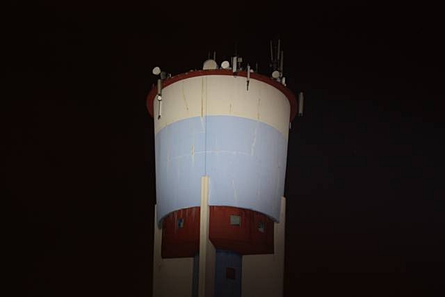

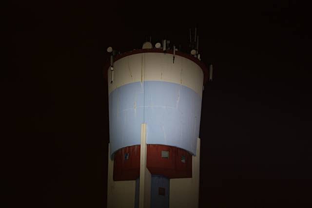

Nun noch Bilder auf einen Wasserturm, Entfernung ca.80m:
Zum Vergleich:
Olight M20-S 320 Lumen
Olight M30 700 Lumen
