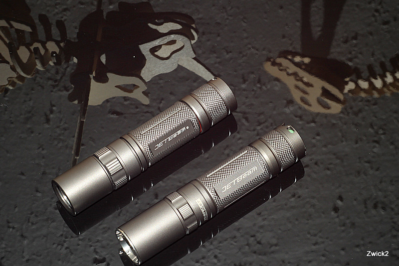

Jetbeam ST Cycler (oben) mit ihrem Urahn....
Tja lang ist's her, nach diversen Veränderungen am UI (Implementierung des UI der Jet III Military,später Rolle zurück auf I.B.S.),dem Verzicht auf Optimierung für 18650 (BVC Treiber) und dem Wechsel der LEDs, liegt nun dank Pitter und KTL Store
jetzt die neueste Schöpfung von Jetbeam hier bei mir auf dem Tisch.
Das aktuelle Modell ist nicht mehr programmierbar und kann mit 2x CR123 bzw. 1X 18650 betrieben werden.
Von dem Ursprungsmodell blieb im Groben und Ganzen das kompakte Gehäuse mit kleinen Modifikationen übrig.
An den kompakten hosentaschenfreundlichen Maßen hat sich nichts geändert.

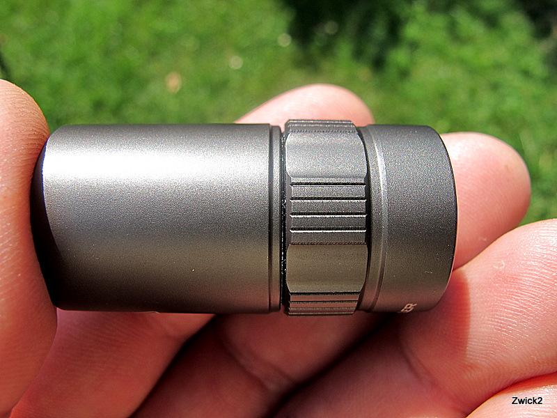

Verarbeitung

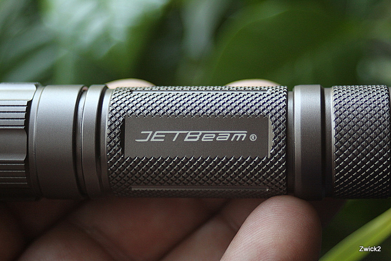

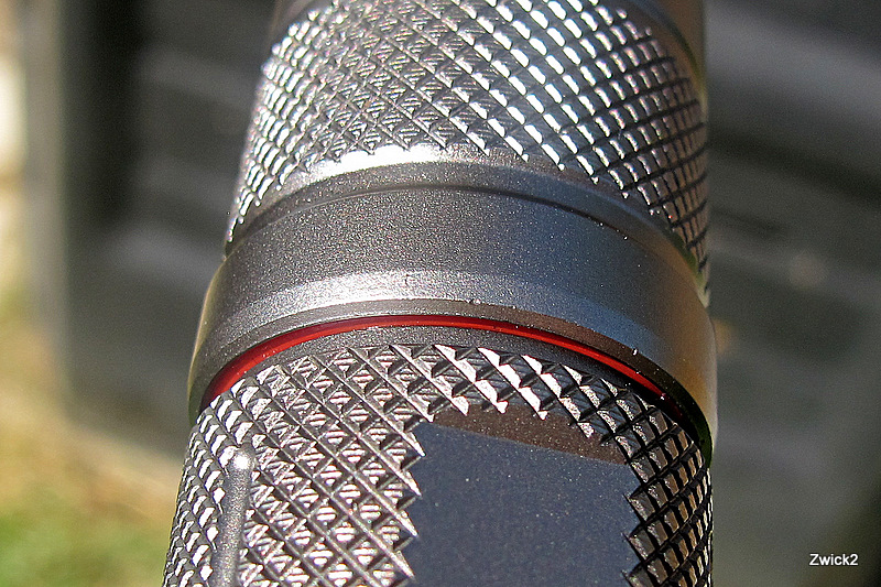

Bei der Verarbeitung gibt es nichts auszusetzen. Die Anodisierung ist gleichmäßig und hat die bekannte edel anmutende dunkelgraue leicht ins bräunliche gehende Jetbeam Farbe.
Knurling und Anodisierung sind top

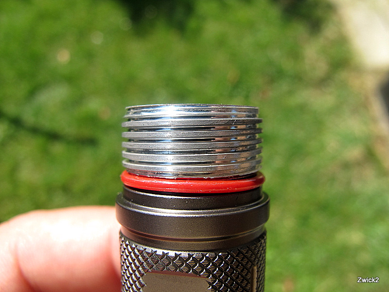

bei aufgeschraubter Tailcap ist der O Ring sichtbar
Die Gewinde sind trapezförmig und sauber geschnitten (Beispiel vorderes Gewinde)

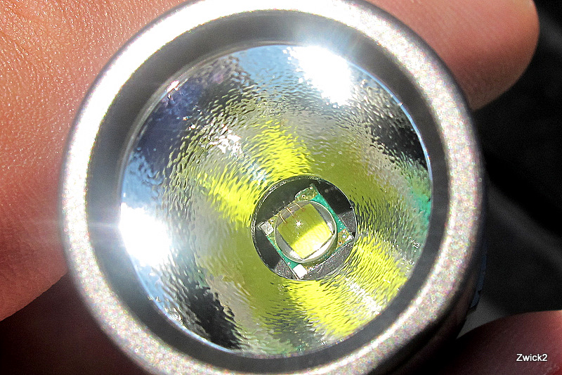

Verzichtet wurde auf den Edelstahlbezel. Damit fehlt ein Designelement, welches die Lampe wertiger aussehen ließ, zudem ist es jetzt nicht mehr möglich, Scheibe oder Reflektor bei Bedarf zu wechseln.
Blick in den Reflektor mit sauber zentrierter LED
Der Lampenkopf scheint zwar aus zwei Teilen zu bestehen, beide Teile sind jedoch miteinander verklebt. Für Otto Normalverbraucher sind sie daher nicht zu öffnen. Damit geht Jetbeam leider den Weg von Fenix mit verklebten Köpfen jedwede Eigeninitiative des Käufers zu unterbinden.
zweiteiliger Lampenkopf
Da bisher keine Köpfe einzeln angeboten werden, heißt es im Schadensfall „Eine komplett neue Lampe bitte“......

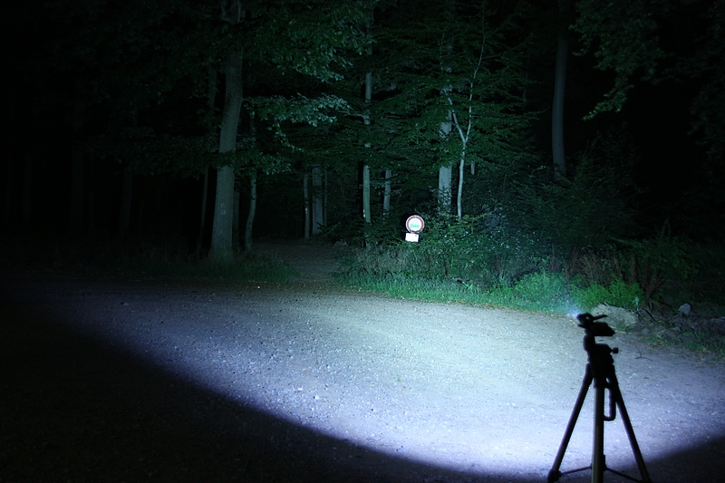

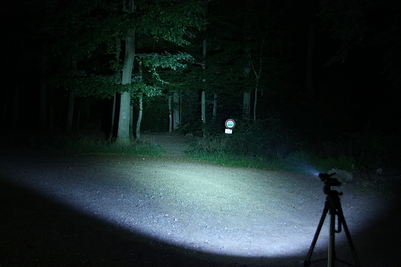

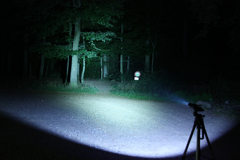

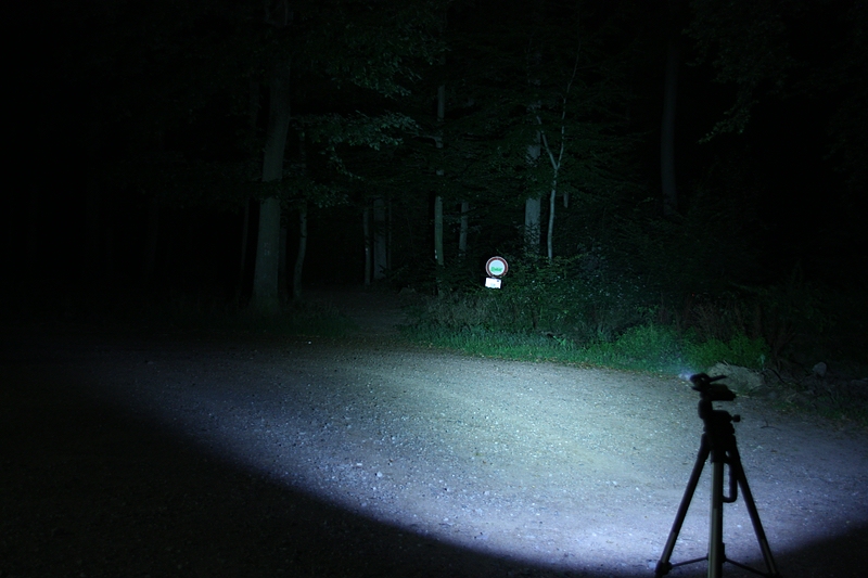

Beamshots,Leistung,Lichtverteilung
Über Helligkeit und Beam kann man nicht meckern.
Anhand der Größe des Reflektors kann sich jeder,der sich ein wenig auskennt,ausmalen das die Lampe kein Thrower ist. Dafür bietet sie eine im Verhältnis zu ihrer Größe sehr gute Helligkeit, einen gleichmäßigen auf Flood ausgelegten Beam und eine angenehme Lichtfarbe. Auch die Abstufung der Helligkeiten ist grundsätzlich gelungen.
Erstaunlicherweise findet sich die niedrigste Helligkeit in der zweiten Ebene bei gelöstem Kopf inmitten von Blinkmodi.....
Hier die Beamshots von Colifat:
50 Lumen
190 Lumen
425 Lumen
zum Vergleich
Jetbeam PC25 408 Lumen
JETBeam PA40 468 Lumen
( Bis zum Schild wurden genau 30 m eingemessen und bis zum anscheinenden Wegende sind es ca. 65 m.
Alle Fotos wurden nacheinander vom gleichen Ort gemacht, mit den gleichen Einstellungen.)
