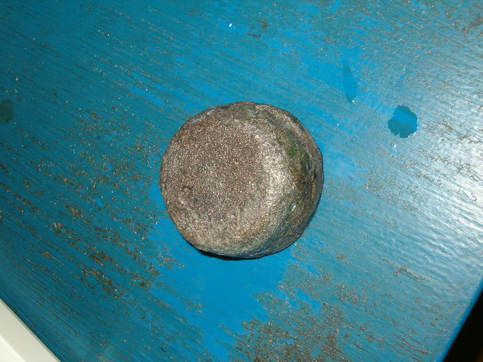

Das Tagesergebniss der Aktion sieht übrigends so aus!
Tschau Torsten
Torsten du hast echt nen Knall:D:D:super:
Den feuerfesten Beton hat es dabei mit Sicherheit zerlegt.
Ist er glasiert?
Was hattest du denn im Tiegel?
Ciao Sven

ne da ist nix mehr mit Glasur, mein Aufbau ist ja Isolierwatte Feuerfesterbeton 1750Grad (stärkerer wie in den Gasessen und deutlich teurer!) das ganze dann durchtrocknen lassen und dann ne dünne Schicht Hochofenschlichte/Pfannenschlichte drauf. (damit werden normalerweise große Schmelz- bzw Transportkübel für flüssiges Gusseisen endvergütet!).
Das zeugs bindet erst bei 850Grad langsam ab, glasiert sich dann selbst und hällt bis 2150Grad aus, und zeigte bei Holzkohlenbetrieb keinerlei schwächen.:haemisch::haemisch:
Nach dem Kurzbetrieb (mehr war es nicht, höchstens 30min wirklich Schmelzhitze und deutlich drüber, etwa 20-40% dessen was möglich ist!!!!!!) sind etwa 3/4 der Beton/Schlichteschicht entweder abgeplatzt oder aber regelrecht abgetropft/geschmolzen!!
Die Frage ob es nicht noch ein wenig heißer geht, ist für mich damit endgültig geklärt.:D:D
Im Tiegel war 1kg Eisensand,1,4 C (Basismischung) und Niob diesmal, und wenn er auch auf dem Bild rauh aussieht, das kerlchen ist in der kurzen zeit richtig gut verschmolzen und das rauhe sind die Karbide.
Ich denke dem fehlt nix zeigt keinerlei Nester ,Trichter oder ähnliches und ein paar Minuten länger und er wär auch schön glatt gewesen.

Übrigens: zu den erreichbaren Temperaturen kann man sehr leicht etwas sagen. Mit allen organischen Brennstoffen und Luftsauerstoff sind die erreichbaren Temperaturen begrenzt, egal, wie viel Druckluft man 'reinpustet oder wie man mischt und egal ob es Holz oder Methan ist. Die Grenze liegt je nach Brennstoff zwischen 2150 und 2250° C (Flammtemperatur). Bei einer entsprechend großen Flamme in einem entsprechend kleinen Raum (wie hier im Wootzofen) nimmt dann der gesamte Ofenraum diese Temperatur an. Wenn es dann über 2200° C geht, dann verreckt eben auch der beste Feuerfestzement, est Recht wenn er vorher mal eine Ladung Holzkohleasche (sprich: Flussmittel) abbekommen hat.
Torsten, verbrenn' Dir nicht die Finger und meld' Dich mal, denn zu dem Stahlklotz muss ich Dir wohl noch ein paar Sachen erklären..... :D
Was Achim sagt weiß ich jetzt schon im Prinzip!!:irre::irre::irre:
Zumal das eigentlich dem Wootzverfahren nicht sonderlich zuträglich ist derat schnell zu schmelzen!
Ich bilde mir ein den flüssigen Stahl regelrecht blubbern gehört zu haben, obs stimmt???
Tschua Torsten

Dein Stahl blubbert nicht, weil Du seinen Siedepunkt erreicht hast, sondern weil Du ihn nicht beruhigt hast. Unberruigter Geschmolzener Stahl blubbert wie wild durch freiwerdendes CO.
Der Siedepunkt von Eisen liegt bei 2750°C, das erreicht du (wie Achim schon sagte) zumindest mit Luft nicht ( Flammtemperatur Propan/Luft:1925°C)
außer, Du nimmst Sauerstoff...
Aber dann findest Du auch kein geeignetes Wandmaterial mehr.

gestern lief er wieder, Bilder kommen die von heute sind nix geworden.
Mein besonderer Dank geht mal wieder an Achim diesmal sieht der Kuchen gannnnnnzzzz anders aus und die erste Klinge daraus zeigt eindeutig das ich mitlerweile einiges richtig mache (was ohne Achim vermutlich noch ein paar Jahre gedauert hätte:super: insbesondere Danke für die WHB tips!!).
Die Betomisolierung hats wieder zerbröselt und sieht teilweise aus wie gerösteter Kaffee:D:D , als nächtes werd ich wohl noch ne andere Isolierung nehmen die noch mehr abkann und noch mehr die Wärme speichert.
Hab diesmal die Temp eratuir gemessen und auf 1650Grad eingestellt, das war die geringste Temp die ich gleichmäßig halten konnte, dann habe ich ganz langsam die Temp runtergefahren . Das Ergebniss ist einfach nur begeisternd.
Noch kleiner kann ich diesen Brenner nämlich nicht fahren:teuflisch:teuflisch und will ich auch gar nicht!!
Am Samstag lief der Ofen. Montag morgen hatte der Tiegel immer noch gut
100Grad!!
