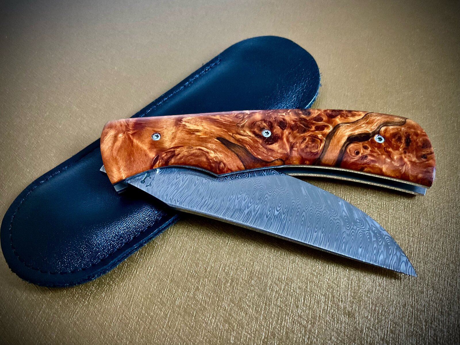

Der Grandjean sticht im ersten Moment vor allem durch die feinen Materialien ins Auge.
Nicht rostender Heimskringla Damasteel und Kastanienwurzelholz poliert. Beides findet man nicht jeden Tag und schon gar nicht kombiniert.
Die Klinge hat exakt 9cm Länge und ist 3,2mm stark. Das klingt wie ein Solinger Jagdklapper und nicht nach Perceval.
Weit gefehlt. Die Klinge ist bis zu 2,7cm hoch und auf max. 0,3mm an der dicksten Stelle hinter der Fase ausgeschliffen. Da ist er wieder - der Trüffel Franzose.
Ein Schneidteufel. Mais oui! In üppig robuster Bauweise. Mais no!
Der Franzose hat leichte, nur 1mm starke Titanliner. Besitzt einen leichten Backspacer aus tiefschwarzem Ebenholz zur Verstärkung und baut insgesamt kaum breiter als ein Perceval L08.

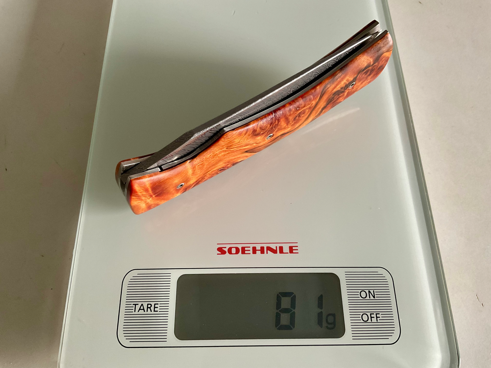

Und. Das ganze Packet wiegt gerade mal rekordverdächtige 81 Gramm!

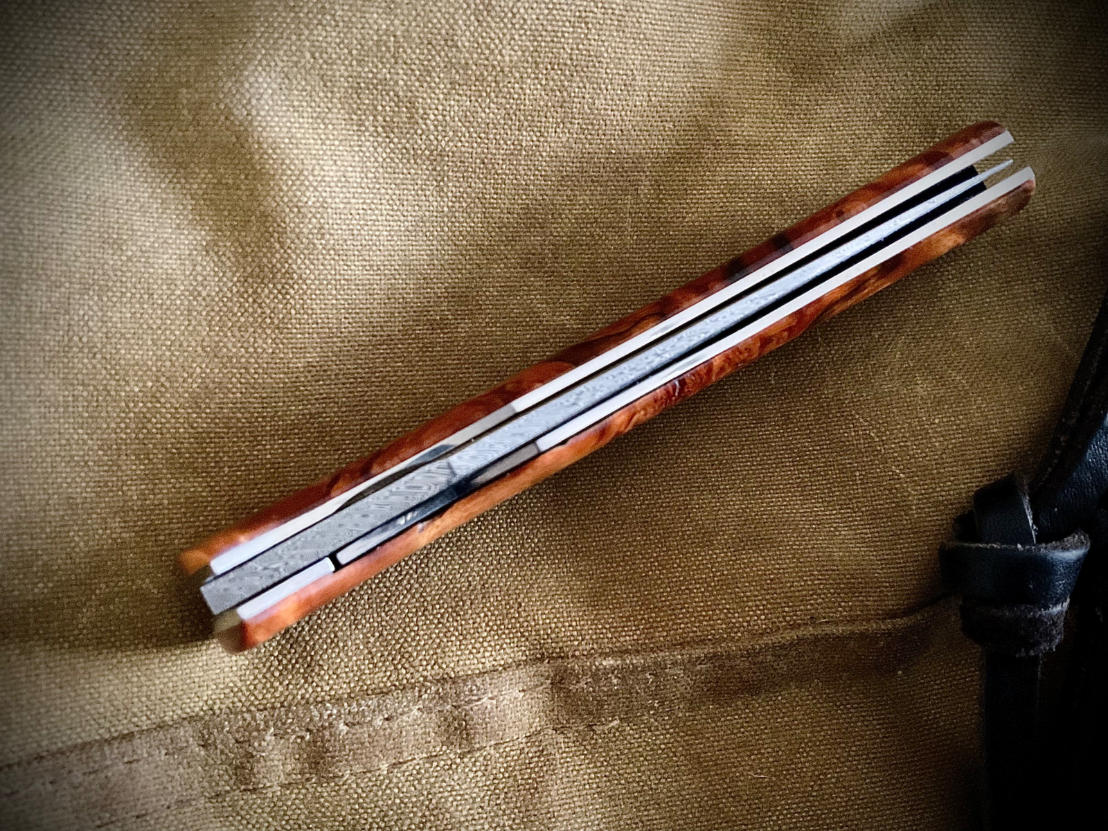

Ein Ausschnitt im Holz zum Lösen des Locks ist nicht vorhanden, sondern nur eine Fräsung in den Titanlinern - für mich stets die optisch schönere Lösung, weil nichts die Linie unterbricht.
Allerdings. Bei meinem Messer, ohne Zwischenlage aus Fiber, hat das Holz beim Lock leider zwei kleinere Ausbrüche.
Auffällig wird das nur bei Draufsicht und es beeinträchtigt auch nicht die Funktion. Schade ist es trotzdem.
Und das kommt so. Die Konstruktion nebst Verschraubung ist generell aufwändig.
Aber. Die Schrauben für den Backspacer können bei nur 1mm Linerstärke selbst mit den verwendeten Flachkopfschrauben nicht vollbündig eingelassen werden.
Also sind die Holzschalen innen ausgefräst, um den notwendigen Platz zu schaffen. Und dies recht nahe am Rand, da bleibt nicht viel Holz stehen.
Zusätzlich ist auf Höhe des Locks, der verbleibende Rand nochmals dünner, damit der Titanlock beim Lösen sicher an der Klingenwurzel vorbeikommt.
Ärgerlich? Irgendwie schon. Ein Ritt auf Messers Schneide.
Am Ende aber dann doch ein nur wenig auffallender Schönheitsfleck auf einem sonst makellosen Finish.

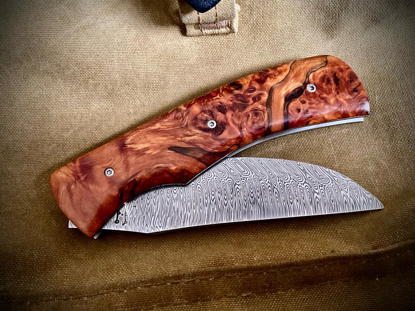

Die Handlage ist mit den beiden großen Greifmulden einigermaßen allgemein passend. Allerdings. Zwei Finger bekomme ich nicht wie gewünscht zusammen in die erste Mulde - große Hände halt.
Die wichtigen Daumen und Zeigefinger sind jedoch optimal platzierbar und auch das Griffende fügt sich dann angenehm in die Handfläche. Ça marche bien.
Für ein EDC geht‘s wirklich in Ordnung, für ein Arbeitsmesser wäre es mir zu wenig. Bei Handschuhgröße 7-8,5 sieht‘s vermutlich anders aus.

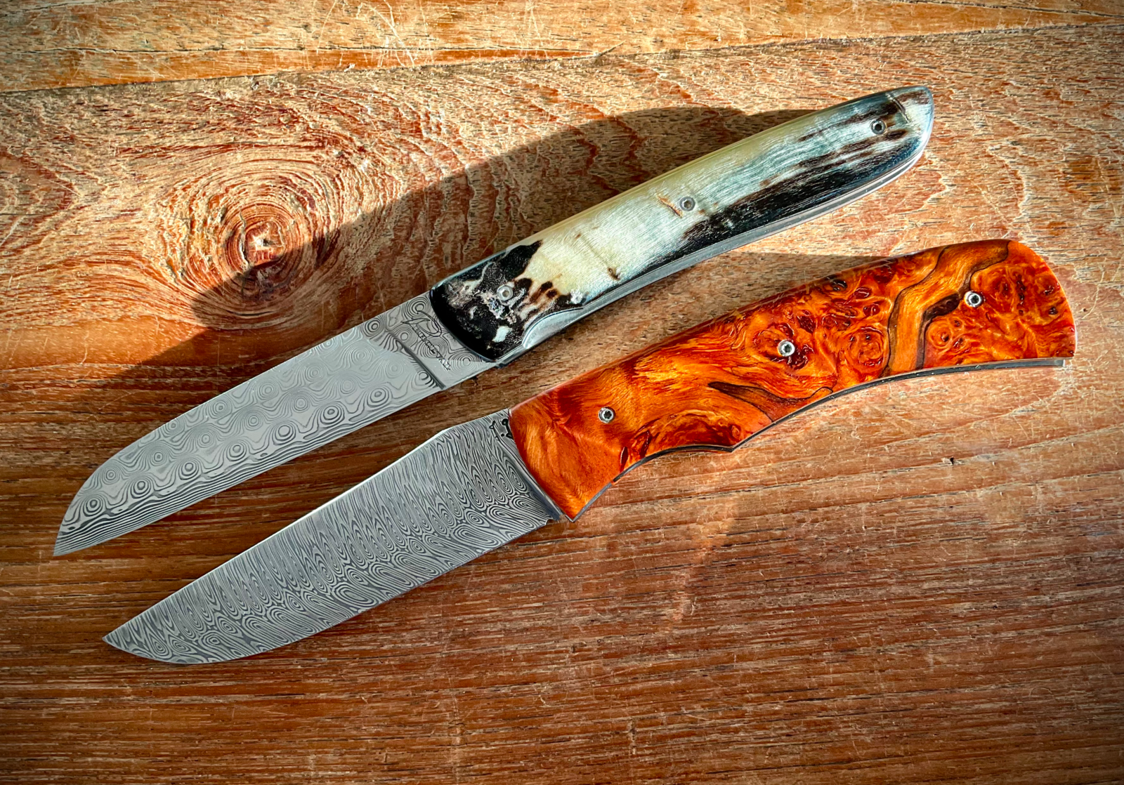

Der Größenvergleich mit einer anderen noblen Schneidreferenz bringt es auf den Punkt.
Kaum zu glauben, dass das Perceval 86g und der Grandjean nur 81g auf die Waage bringen.

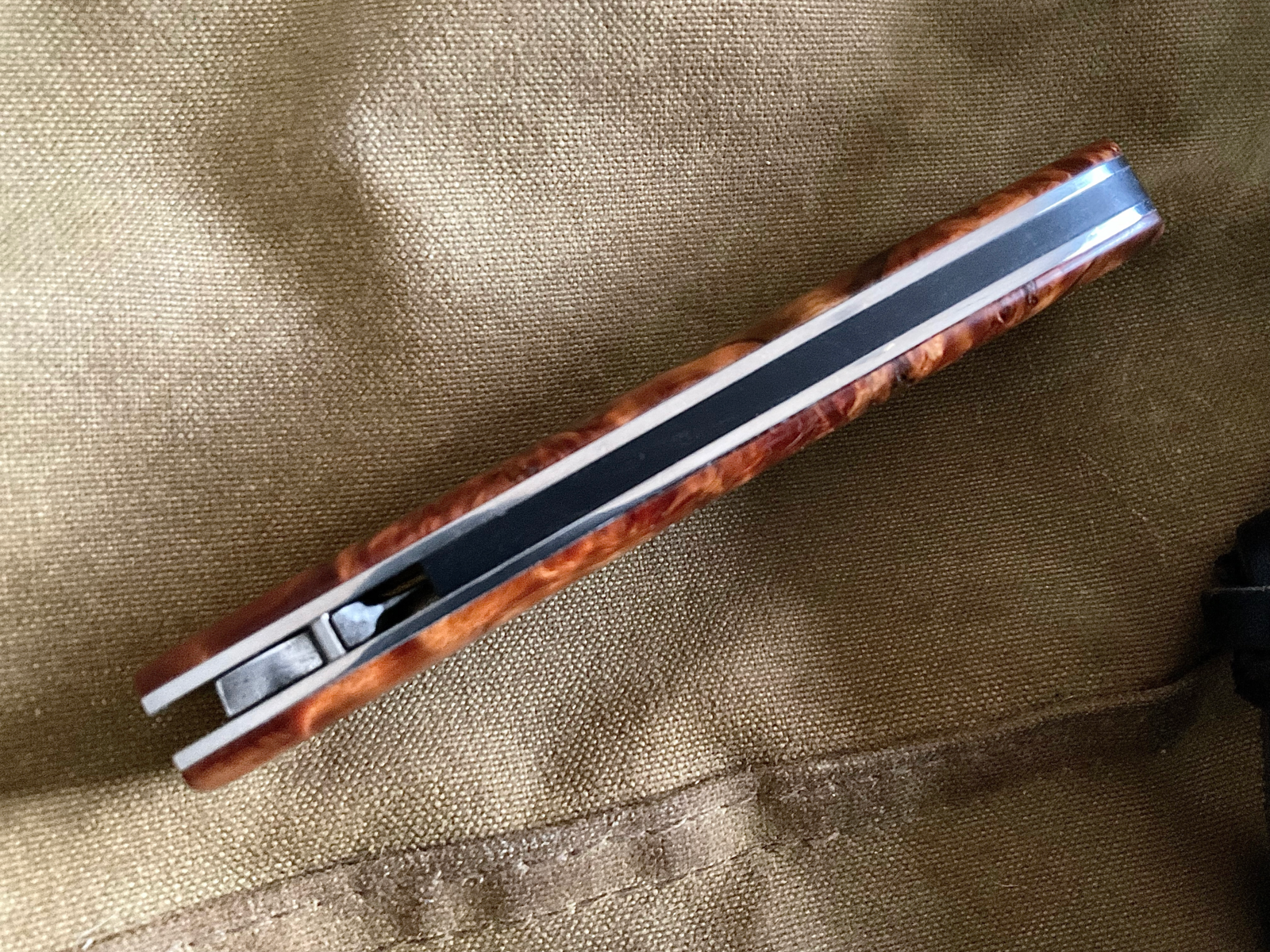

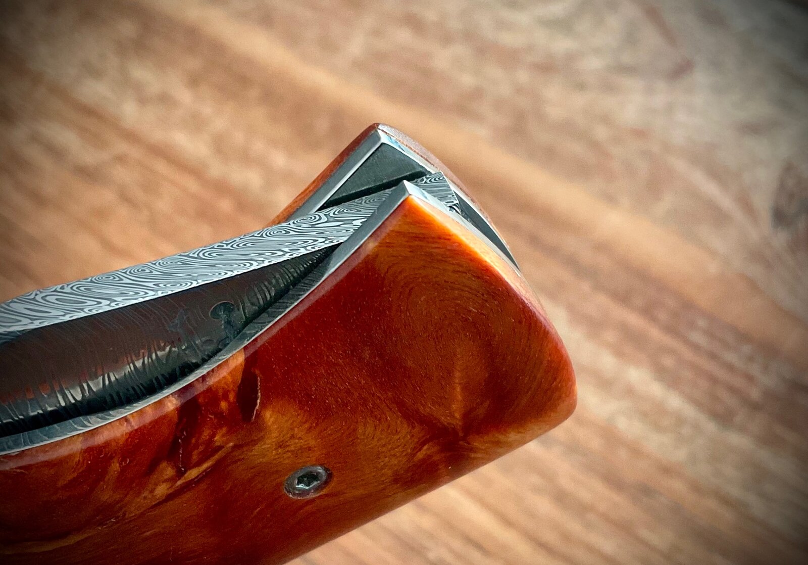

Voilà. Ein leichter Schneidteufel im schmalen EDC Format. Der Vollgriff ergibt sich durch Höhe und nicht durch Breite wie beim Perceval Le Six.
Schmal, aber hoch. Eine Bauart, die von den Spyderco Klassikern wie Manix 2 bestens bekannt sind.
