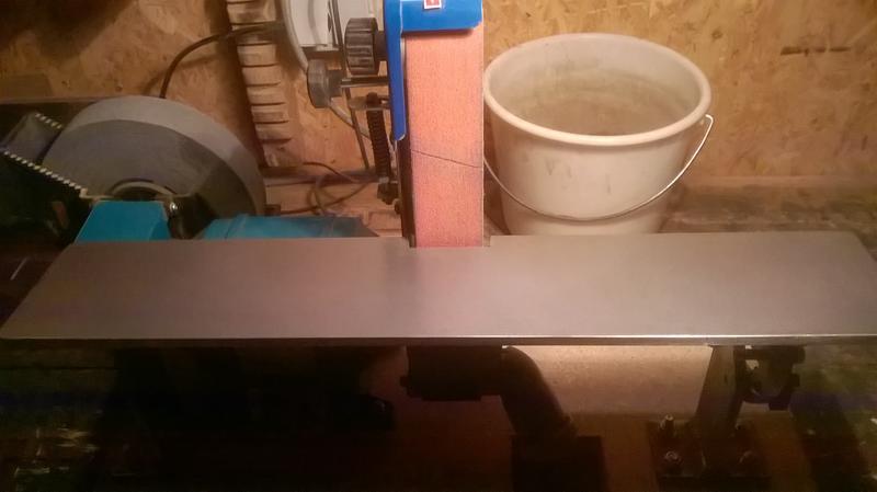

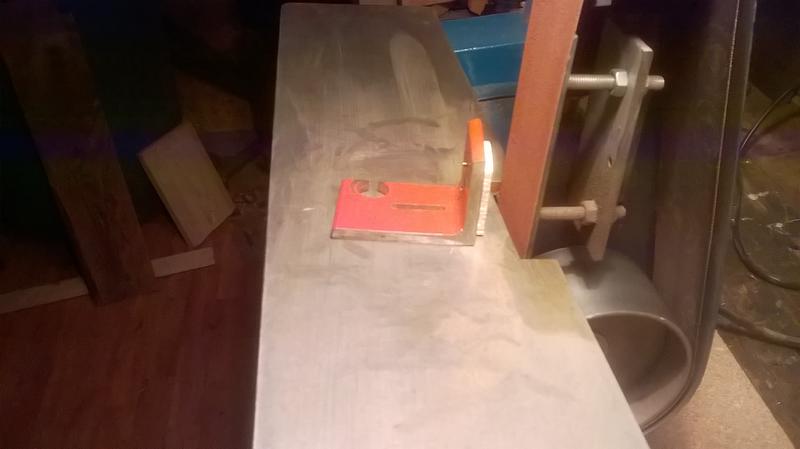

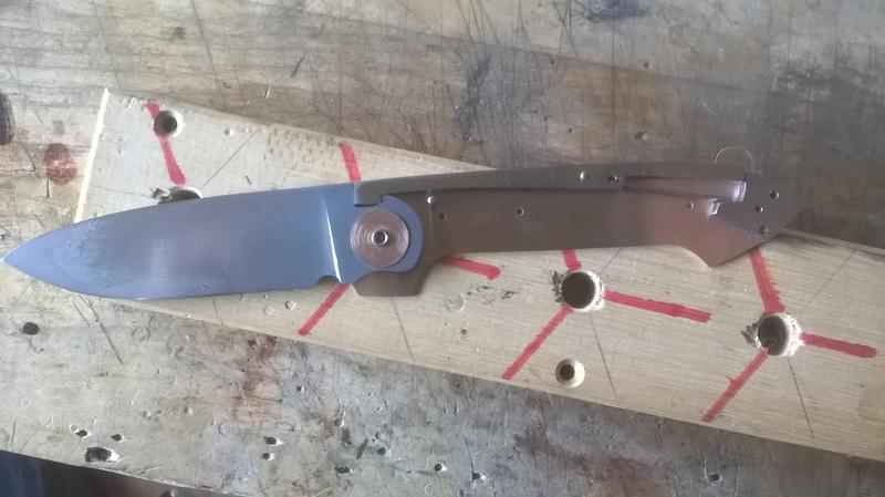

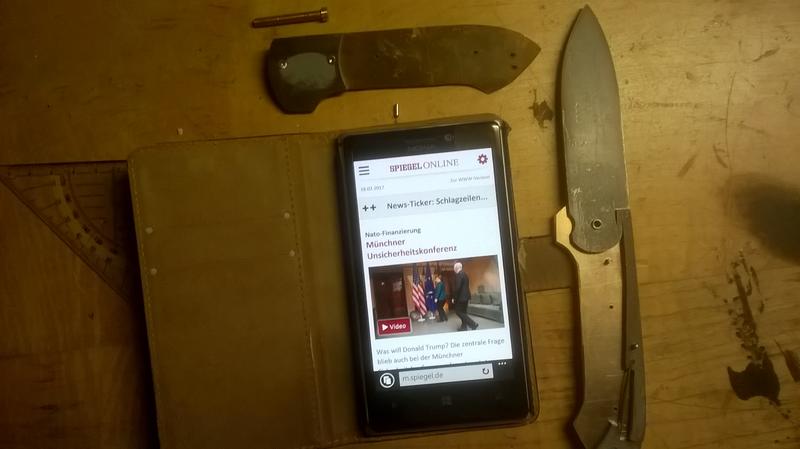

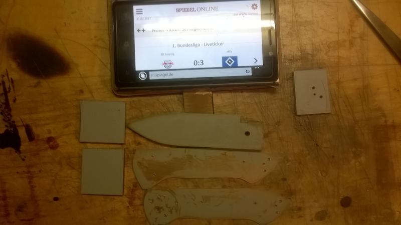

So, nachdem ich endlich den neuen Tisch für den Bandschleifer fertig habe,
konnte ich am Samstag auch mit meinem Messer beginnen.
Erstmal alles mit Farbe bekleckert.

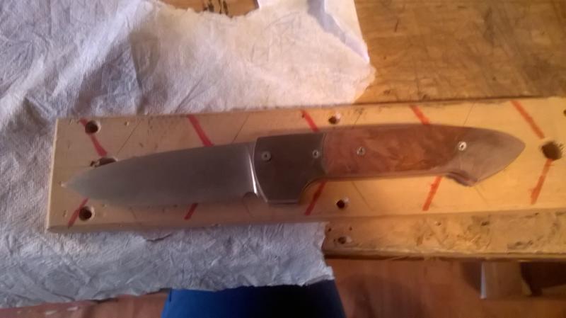

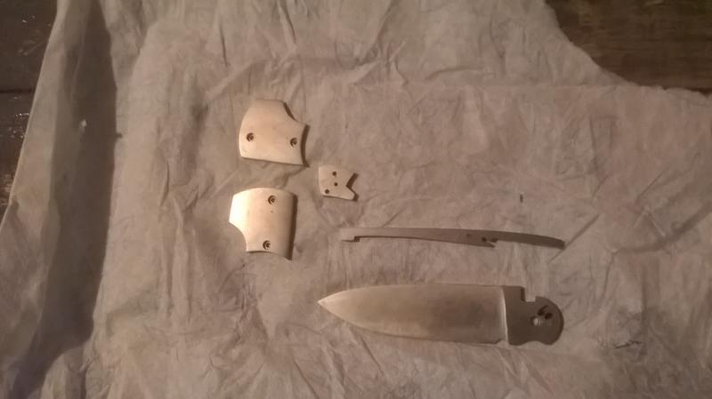

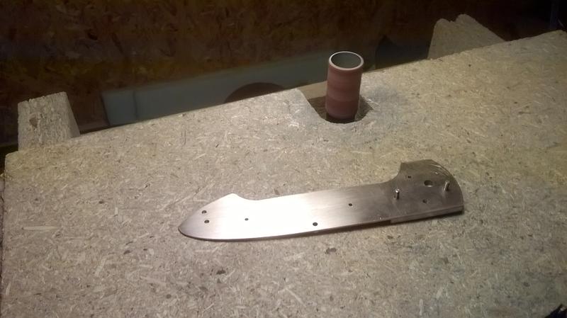

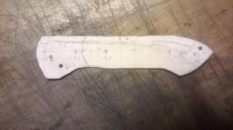

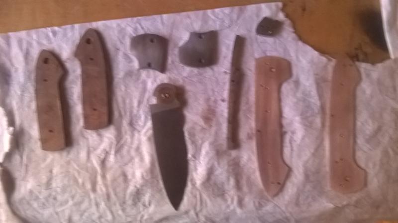

Platinen ausgeschnitten und am BS grob in Form gebracht.
Gleiches gilt für die Klinge.
Gleich gehts weiter.
Anschließend auf der Vorlage noch die Löcher festgelegt und gebohrt.
Hammer angepasst. Das will mir dieses mal nicht von der Hand gehen.
Mal schauen, vielleicht gibts auch noch einen neuen Versuch.
Stand gestern Abend.
Da wir zum Wildwutzessem eingeladen waren, musste ich etwas früher Schluss machen.

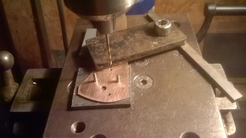

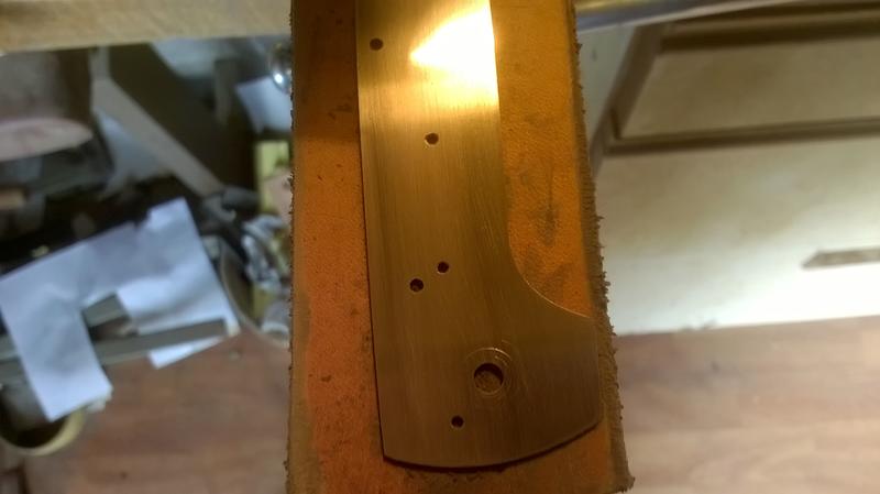

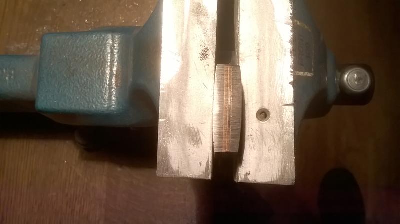

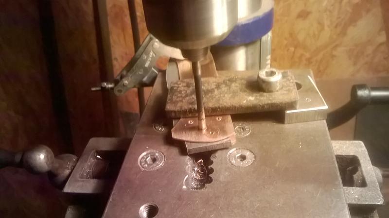

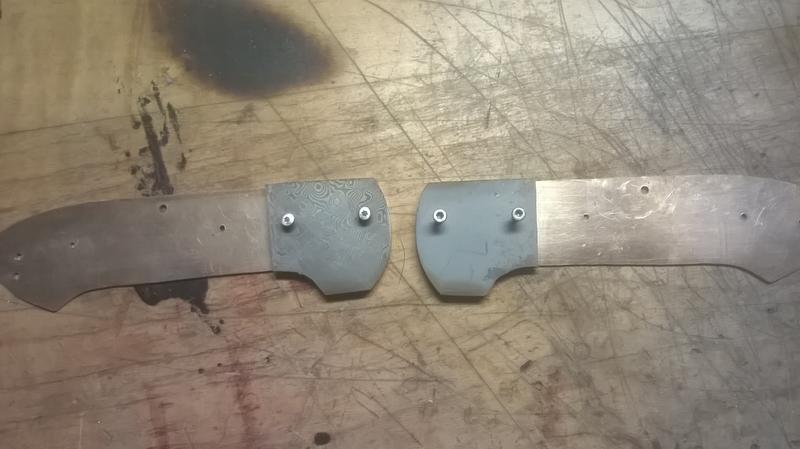

Heute Abend ging es weiter.
Als erstes wurden die Stift- und Schraubenlöcher
in die Backen gebohrt.
Anschließend noch die Löcher für die Achsschrauben
angebohrt. Die werden später noch größer und flach
gemacht.
Nachdem die Backen soweit fertig waren, konnte ich das Achsloch
ausreiben. Ich mache das mittlerweile immer im Paket.
Meiner Meinung nach stellt das sicher, dass es gerade wird.
Jetzt wurde es Zeit, die Wippe anzupassen.
Sieht jetzt so langsam mal nach dem aus, was es werden soll.
Leider hatte ich heute nur ein Handy zur Verfügung.
Das nächste Mal gibt es dann auch wieder einen zeitstempel.
Viele Grüße
Jo

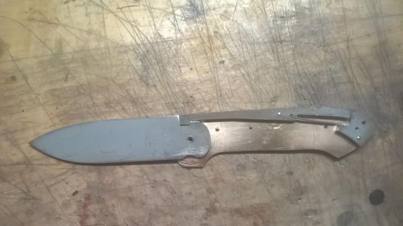

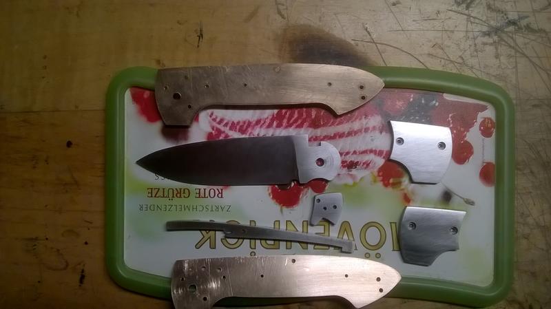

Heute konnte ich wieder etwas weiter machen.
Nicht so lange wie ich es gerne gehabt hätte, aber immerhin.
Wippe und Spacer sind soweit fertig.
Schnell mal zusammen gebaut.
Es klickt und klackt.

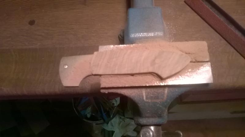

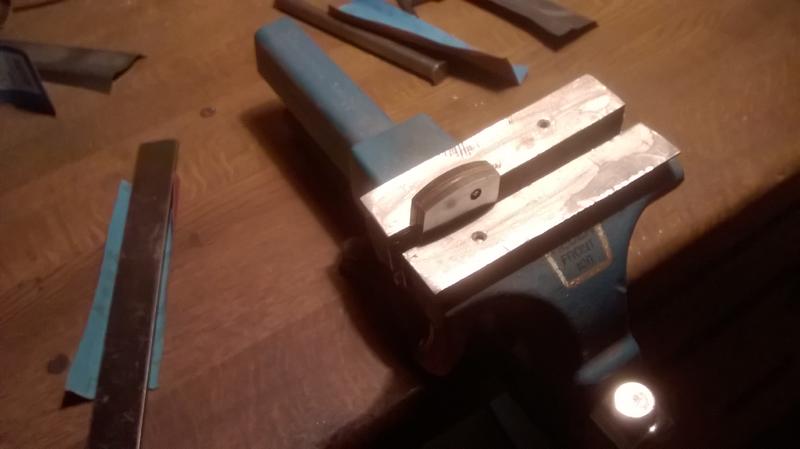

Die Backen habe ich auch soweit, dass ich sie an die Platinen schrauben kann.
Jetzt müssen die beiden noch ihre Rundungen erhalten.

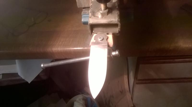

Leider passt auf meinem neuen Tisch die Vorrichtung zum Schleifen
nicht mehr. Also frei Hand.
Leider habe ich eben erst realisiert, dass ich vor lauter lauter gar nicht mehr Bilder gemacht habe.
Das freie Schleifen der Backen hat besser geklappt als gehofft.
Das ist also der Stand heute Abend.
Als nächstes werde ich dann die einzelnen Bauteile plan schleifen.
Mal sehen, wann ich dazu komme.
Viele Grüße
Jo

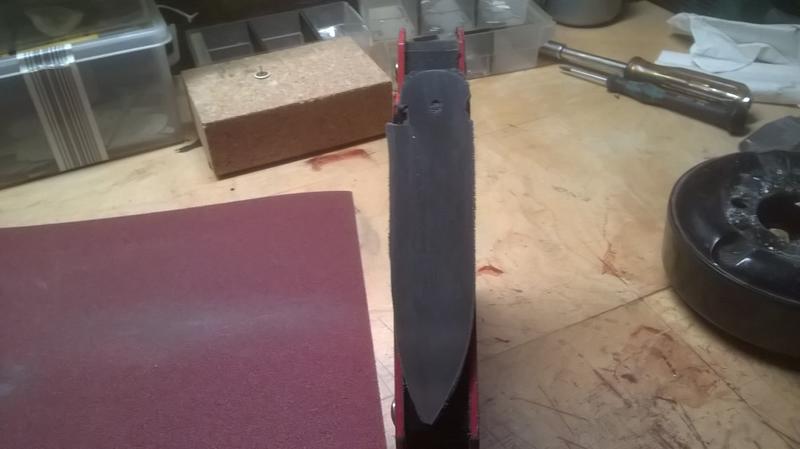

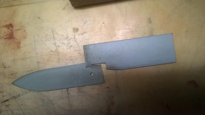

Auch wenn ich heute nicht viel hinbekommen habe,
für ein kleines Rätsel reicht es:
Was macht man mit dem Schweissmagneten
wenn man ein Klappmesser baut?
Planschleifen für Arme.

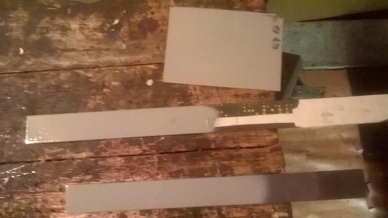

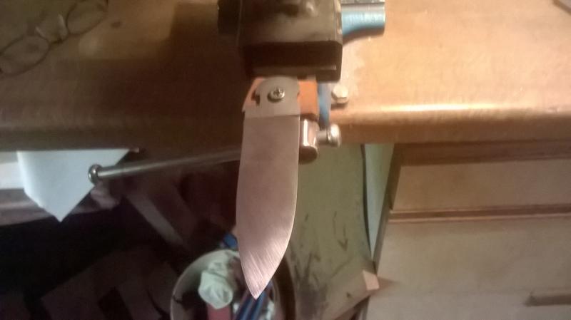

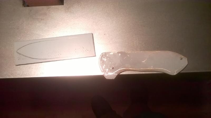

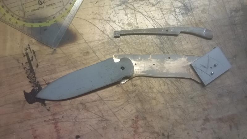

Wieder ein bisschen weitergemacht.
Klinge abgeschliffen und Feinschliff gemacht.
Ich kann mir nicht helfen.
Je länger ich an dem Teil arbeite, um so weniger
gefällt es mir.
Irgendwie ist es mir zu knubbelig.
Na ja, ich mach halt mal weiter.
Viele Grüße
Jo

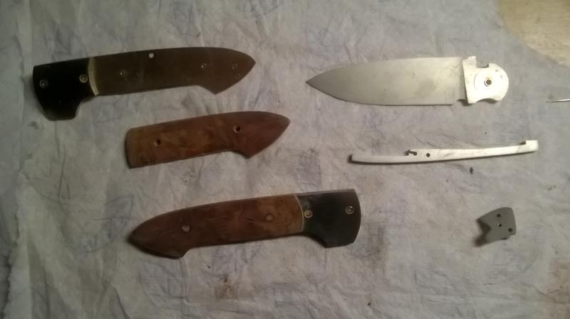

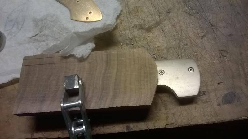

Nächster Schritt sind die Griffschalen.
Hier ein paar Bilder.
Und dann passiert das. Senker hat einmal kurz
gewackelt.
Ich könnte schreien.
Naja, nächste Woche geht's weiter.
Vor lauter brass hab ich natürlich noch vergessen,
das zeitstempelfoto zu machen.
Viele Grüße
Jo

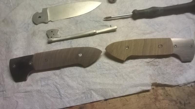

Eichsam ernährt sich das Mühhörnchen,
oder: Griffschalen die dritte.

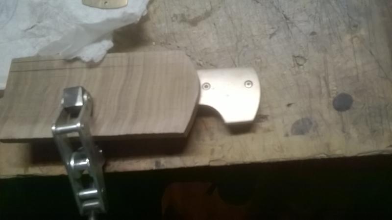

Die Walnuss hat sich immer wieder verzogen.
Heute Abend hatte ich dann die Schnauze voll.
Einmal in der Kiste gewühlt und noch einen Kanten Amboina
gefunden. Geht doch.
Leider habe ich vor lauter Aufregung sowohl den zeitstempel
als auch ein paar Bilder mehr vergessen.
Daher nur zwei Bilder.
Start und Ende.
Ich wünsche eine gute Nacht.
Viele Grüße
Jo

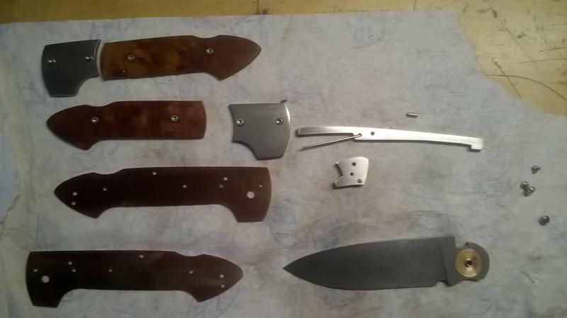

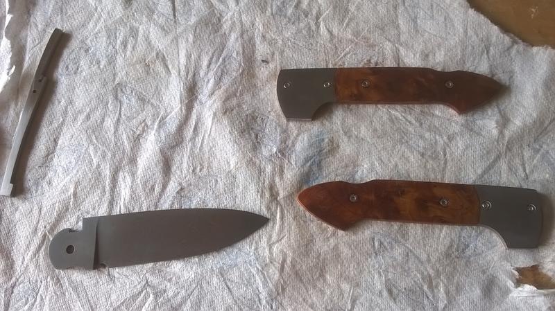

Obwohl ich heute Abend auch nur eine gute Stunde Zeit hatte,
kam ich einen großen Schritt weiter.

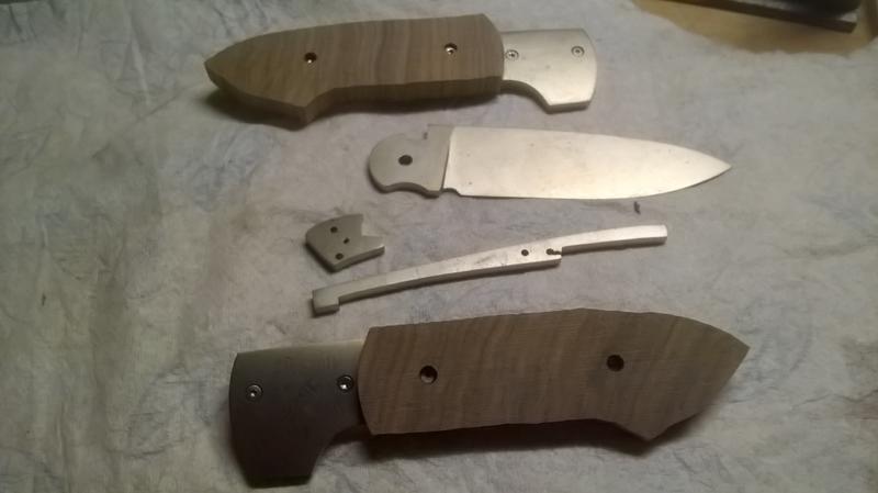

Zum ersten Mal alles zusammengebaut, passt.
Die neuen Platinen stimmen.
Alles rundum verschliffen. Anschließend alles wieder auseinander genommen.
To do Liste:
Klinge und Backen schleifen und ätzen.
Achsschrauben abschleifen
Schrauben anpassen
Platinen innen feinschleifen
Zusammenbauen!

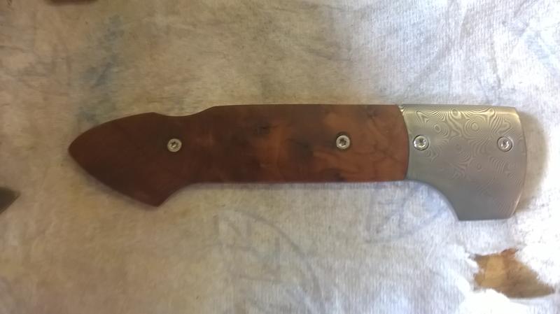

Hier schon mal ein Bild vom Innenleben.
Der Rest kommt gleich mit der Vorstellung.

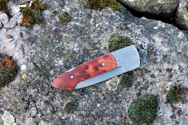

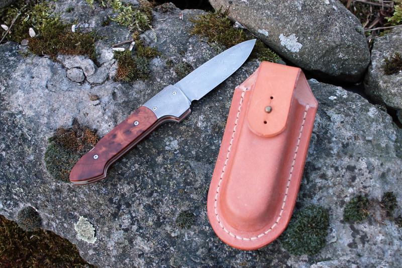

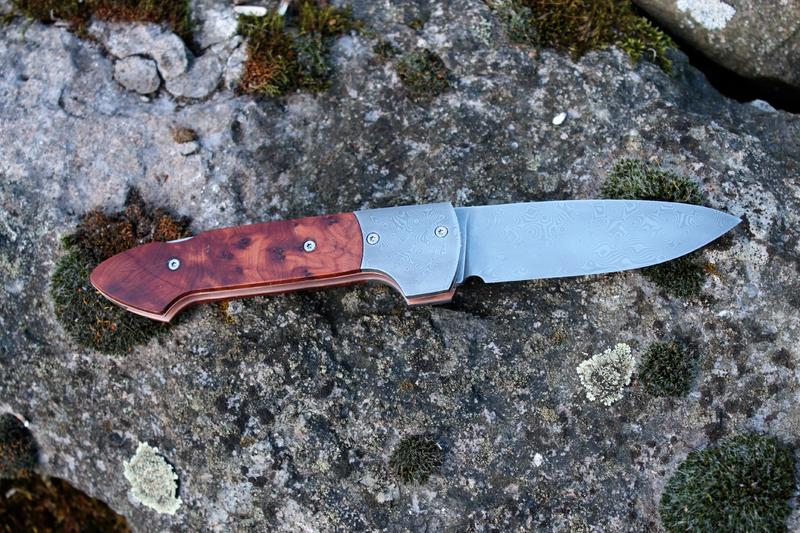

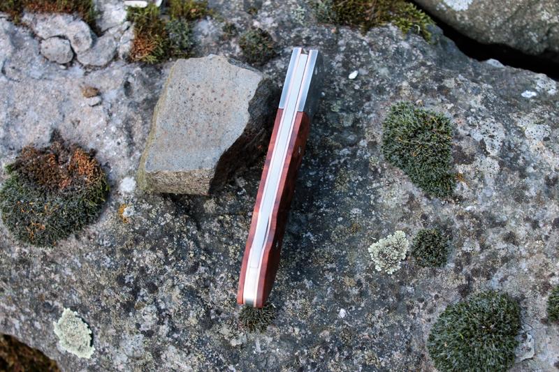

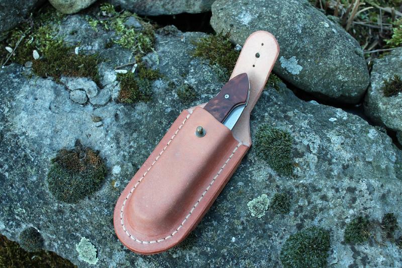

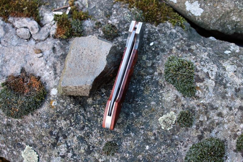

Und hier meine Vorstellung:
Allan
Länge geschlossen:115mm
Länge geöffnet: 200 mm
Klingenhöhe: 23mm
Gewicht: weiß ich noch nicht, ca. 100gr.
Klinge und Backen aus Balbach-Damast
Spacer und Wippe aus N690
Griffschalen: Amboina
Platinen: Bronze
Hier sind die Bilder:

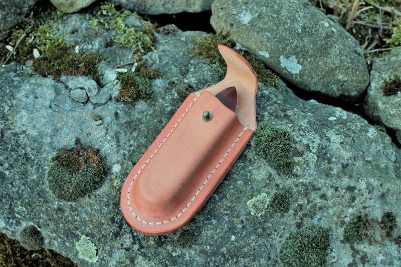

Ein glücklicher Zufall wollte es, dass eine Klappmessertasche, die ich schon vor mindestens einem Jahr gemacht habe, passt, als wäre sie für dieses Messer gedacht.
