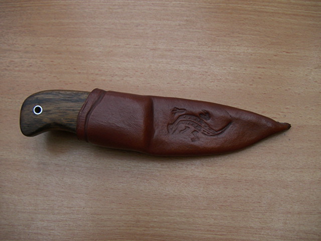

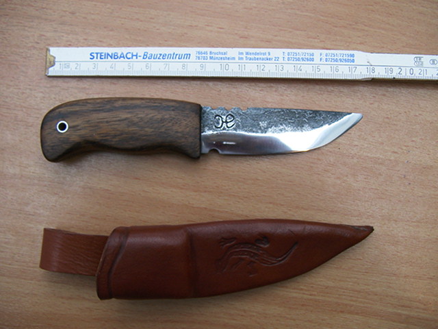

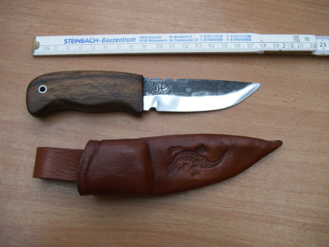

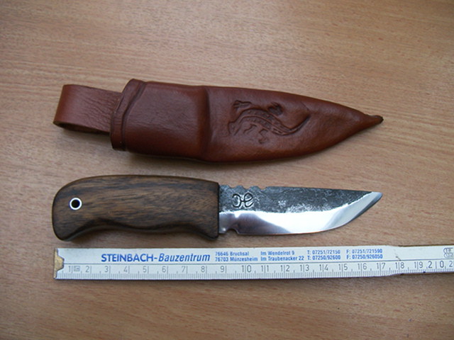

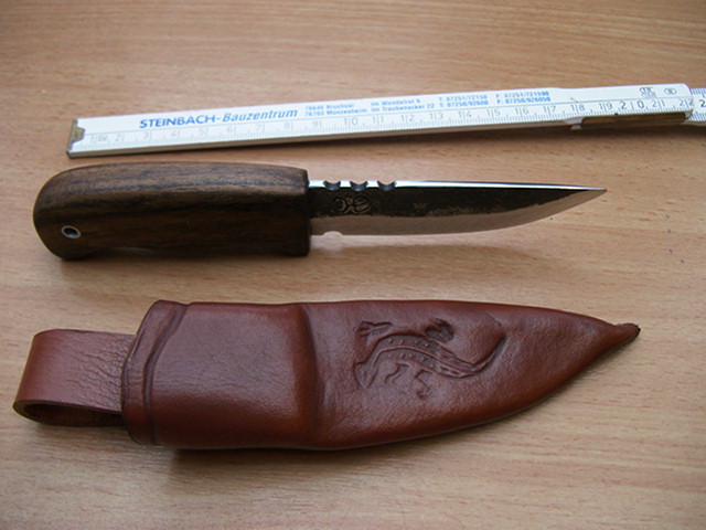

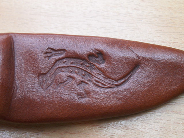

Heute fertig geworden,
das Messer ist für einen Freund meines Sohnes 11 Jahre alt.
Deshalb ist auch die Spitze etwas abgerundet um das Verletzungsrisiko etwas zu senken.
Die Klinge war einmal die Schare einer Gartenfräse, dem Funkenbild nach C 60 .
Klingenlänge 90mm ,Breite 25mm Klingenstärke hinten 3mm vorn 0.5mm.
Abgeschreckt wurde in heißem Wasser ca. 70 C°.
Der Griff ist Teakholz geschliffen und mit Bienenwachs poliert.

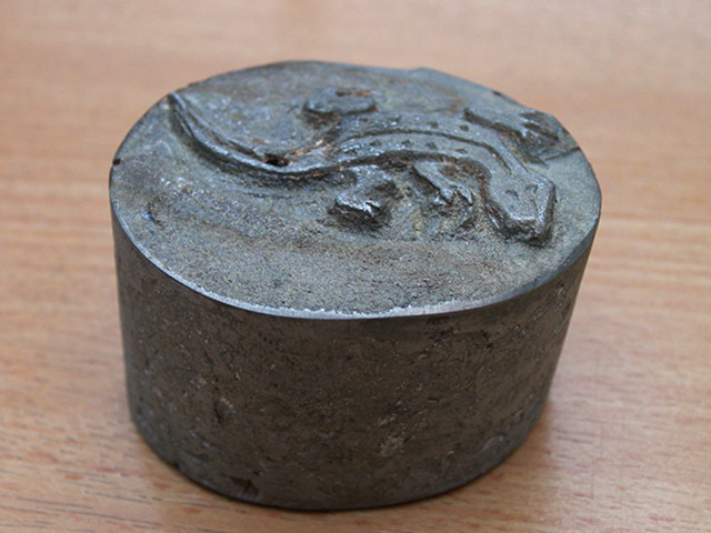

Die Eidechse in der Lederscheide habe ich mit einem selbstgegossenen Stempel aus Blei geprägt.
Danach das Leder mit Schuhcreme eingestrichen und ordentlich gebürstet.
mal schauen ob's dem Kleinen gefällt.

Könntest Du näher beschreiben, wie Du das gemacht hast?

@olli16
Der Stempel ist eigentlich recht einfach herzustellen.
Ich forme ein Modell in Wachs, drücke die Wachsform in Formsand ( bekommt man im Bastelladen )
um den Abdruck lege ich ein stück Metallrohr und fülle das ganze mit flüssigem Blei.Titanzink aus Dachrinnenresten oder Kupfer funktioniert auch, nur werden bei Kupfer die Konturen undeutlicher weil bei den hohen Temperaturen von ca. 900° ein Teil des Formsandes verbrennt.Um damit die Scheide zu Prägen wird das Leder einige Minuten in Wasser eingeweicht Auf die Rückseite der Scheide lege ich ein stück Holz und mit einer Schraubzwinge oder Schraubstock wird der Stempel einige Minuten auf das Leder gepreßt.
Aber nur ein paar Minuten, wenn man länger wartet wird das Leder schwarz wie verbrannt.
Gruß Link
