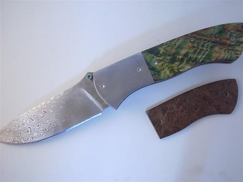

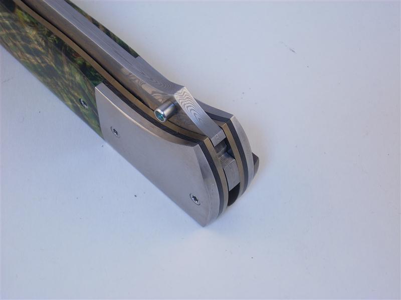

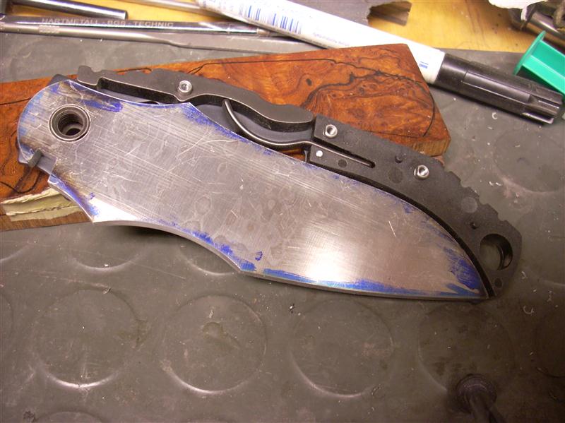

Erster Beitrag: Der Folder Quiet Earth bekommt ein Facelifting!
http://www.messerforum.net/showthread.php?71927-Folder-Quiet-Earth&highlight=quiet+earth
Der Besitzer dieses Messer steht wohl wegen eines genetischen Defektes total auf grün. Zufälligerweise passt dieser Beitrag prima in Pitter aktuellen Wunsch: MEHR GRÜN IM FORUM!!!

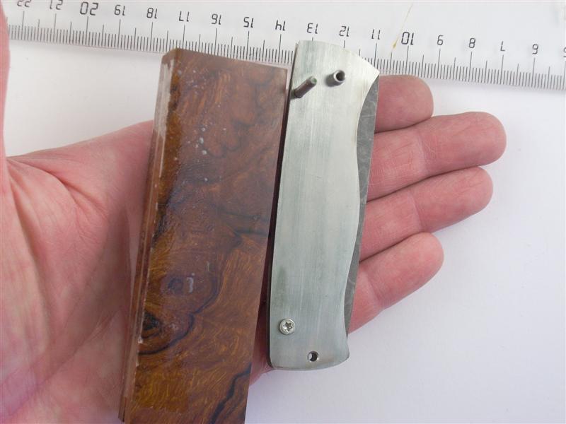

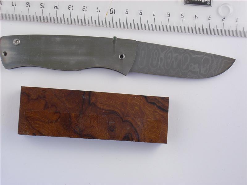

Ich bekam die Schalen aus stabilisierter Maserpappel geschickt mit der Bitte, die Form etwas abzurunden. Es ist immer schön, wenn einen die Kinder besuchen, auch wenn sie schon aus dem Haus sind. Die alten Schalen waren auch mal grüner, haben aber in den letzten 3 Jahren merklich an Farbpigment verloren und waren zuletzt einfach nur noch braun.
Gemacht habe ich eine komplette Revision, Beseitung aller Kratzer und Gebrauchsspuren, die neuen Schalen gefertigt und die Form etwas mehr abgerundet. Wegen des knalligen Grüns finde ich sollten die Backen nicht mehr anodisiert werden, das letzte Wort darüber hat natürlich der Besitzer. Platinen und Clip sind nach dem Überarbeiten neu anodisiert worden und die Backen haben ein gebürstetes Mattfinish erhalten.
Ich habe noch kein Feedback, aber ich denke der Eigner wird zufrieden sein.

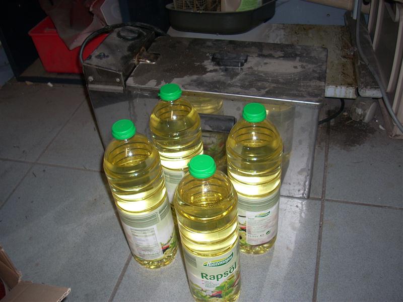

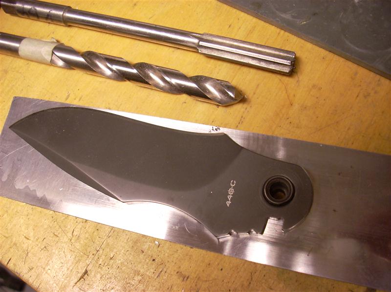

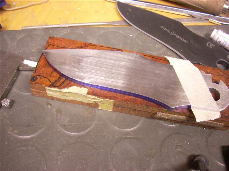

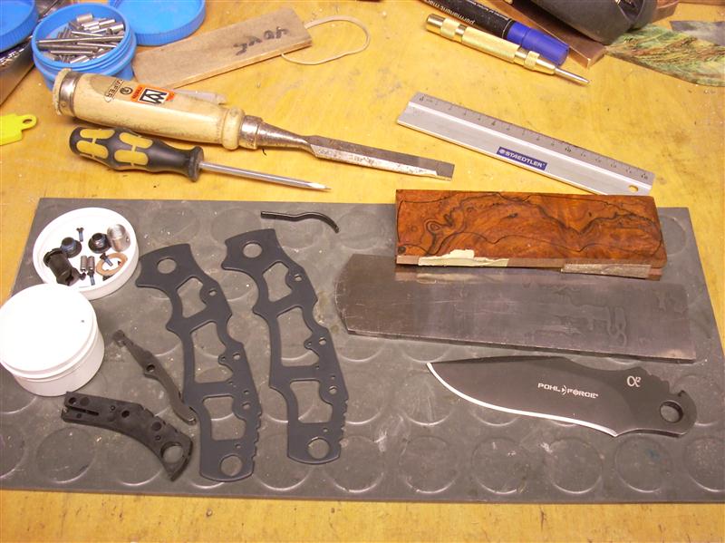

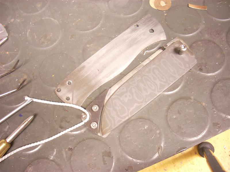

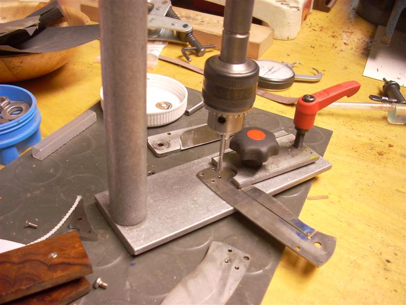

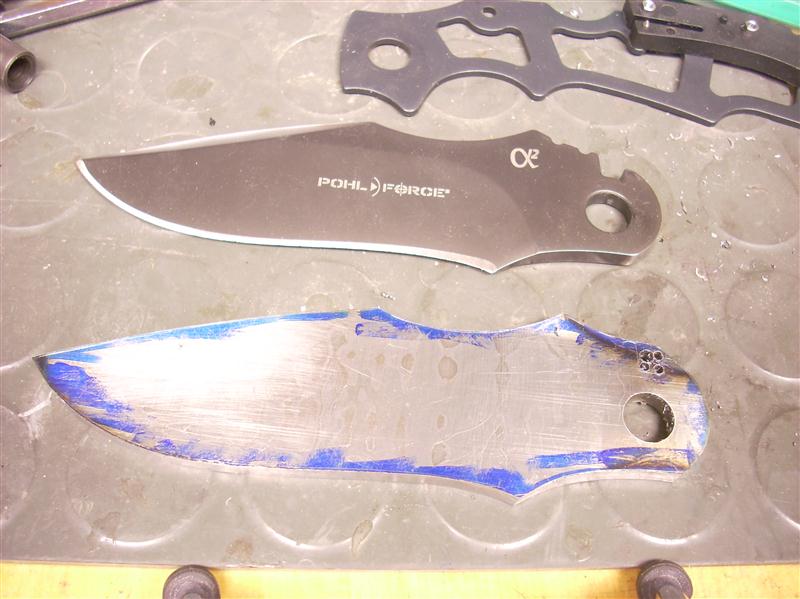

So, hier das Projekt: Alpha Two Evel Style
Vor langer langer Zeit in einer weit entfernten Galaxis hatte ich mal eine Edelversion vom Alpha Two angekündigt. Da die Nachfrage aber mau war ist das Projekt eingeschlafen, obwohl ich schon den Damast dafür von einem richtig guten Freund bekommen hatte. (Ob er genannt werden möchte weiss ich nicht, drum lass ich es erstmal.) Jetzt hat ein lieber Kunde davon Wind bekommen, und er will das fertige Messer unbedingt sehen, also:
Bild 1: Original Alpha Two zerlegt
Bild 2: Klingenkontur übertragen
Bild 3: Achsbohrung aufgerieben und Kontur ausgeschnitten
Bild 4 und 5: Hammer angepasst und Positionen überprüft
Bild 6: Klingenmitte angerissen und für Anschliff vorbereitet
Bild 7: Klingenschliff mit Fehlschärfe

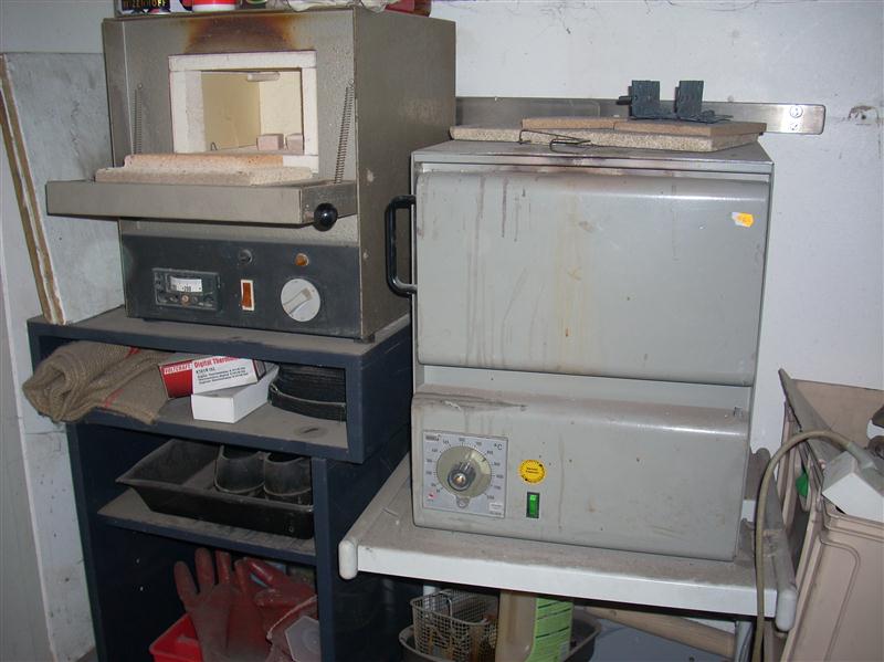

Bild 8: Härte- und Anlassofen
Bild 9: Ganz frisches Öl!
Bild 10: Klinge gehärtet
EDIT:
Das fertige Messer gibt es hier zu sehen:
http://www.messerforum.net/showthread.php?110961-Alpha-Two-Edelversion

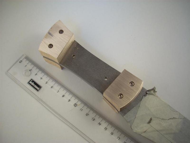

Projekt "Heavy Metall": 7 mm SB1 mit echt viel Rotguss....

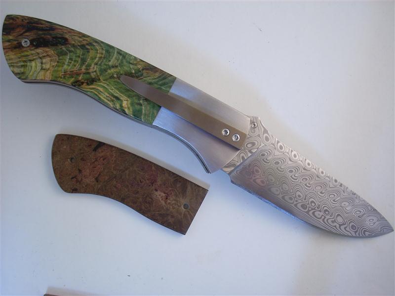

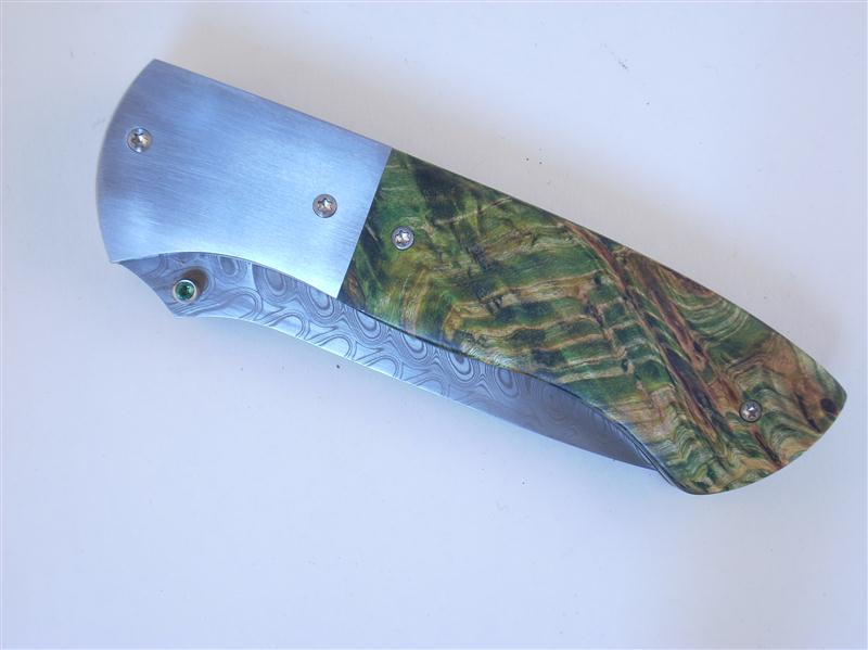

Ich bekam die Schalen aus stabilisierter Maserpappel ...

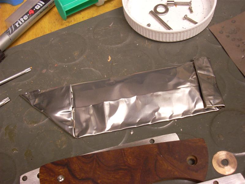

Schon mit Griff. Das Problem ist meine Küchenwaage geht nur bis 500 g. Also muss ich mich auf der Personenwaage wiegen, einmal mit und einmal ohne Messer. Diese Differenz ist 1,2 kg, natürlich nicht sehr genau. Aber die Rotgusselemente sind ungeheuer schwer, was natürlich für die Handlage nicht so toll ist, aber wer eine Messer aus 7 mm SB1 bestellt, der erwartet sicher kein Federgewicht.
Das Messer ist übrigens fertig und erscheint demnächst in der Galerie.

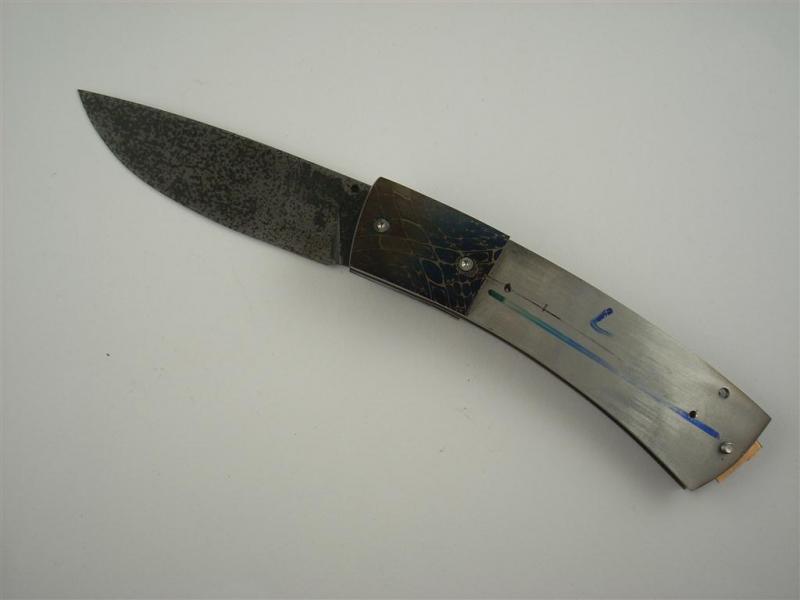

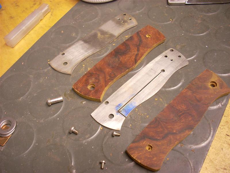

Nächstes Projekt:
Resultat eines Klappmesserkurses

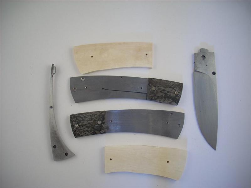

Da ich in nächster Zeit beabsichtige, professionell Messerbaukurse anzubieten, hat sich ein alter Bekannter als Testkandidat „zur Verfügung gestellt“.
Ein funktionierendes schönes Klappmesser zu bauen ist eine Sachen, jemandem der so was noch nie gemacht hat selbiges zu vermitteln, eine Andere. Einerseits darf kein Frust aufkommen, weil der Lehrer alles selbst macht und der Schüler staunend daneben steht, andererseits muss man sicherlich hier und da helfend einspringen, weil es knifflige Handgriffe gibt, die sich nicht jeder gleich zutraut. Beim Klappmesserbau gibt es richtig viele Gelegenheit, das Teil so richtig zu versemmeln...
Mein Bekannter jedenfalls hat sich nicht dumm angestellt, und nach zweieinhalb Tagen hielt er richtig zufrieden und mit einem strahlenden Gesicht sein Traumklappmesser in den Händen! Zuvor hat er eifrig das Buch von Stefan Steigerwald und dem Chef studiert, seine Hausaufgaben gemacht und ist mit einem Entwurf aus Presspappe erschienen. Meine Part war es nun , seinen Entwurf in ein echtes K-nife umzumodeln? Nein, natürlich nicht, aber irgendwie ist es ein Hybrid geworden finde ich:
Der Linerlockaufbau wie gewohnt, Platinen Titan anodisiert, Achse und alles Schrauben V2A, natürlich alles nachpoliert, Spacer 1.4842 mit Fangriemenöse, Backen aus Damast von Markus Balbach, Klingendamast von mir, Griffschalen Giraffe stabilisiert. Wärmebehandlung natürlich von K-NIVES.
Den Klingenanschliff sollte ich machen, das war zu viel für 2 Tage, aber dafür kommt er noch mal, um das zu lernen. Bisher hatte er gefeilt, da lerne ich dann vielleicht von IHM...
Alles hat prima geklappt, die einzige Panne war: Als mein Padawan die Durchgangslöcher in die Griffschalen für die M2 Schrauben bohren sollte und er fragte noch mal: „ Soll ich jetzt hier mit 2 mm durchbohren?“ und ich ohne hinzuschauen nur „Genau“ murmelte, hat er schön die Gewindebohrungen in der Platine aufgebohrt... Das ging natürlich auf meine Kappe, aber wozu hat man schließlich das M2,5 Gewinde erfunden, oder?

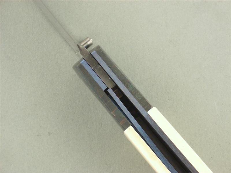

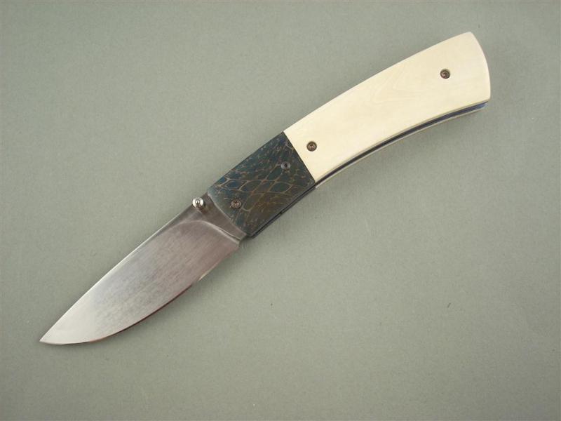

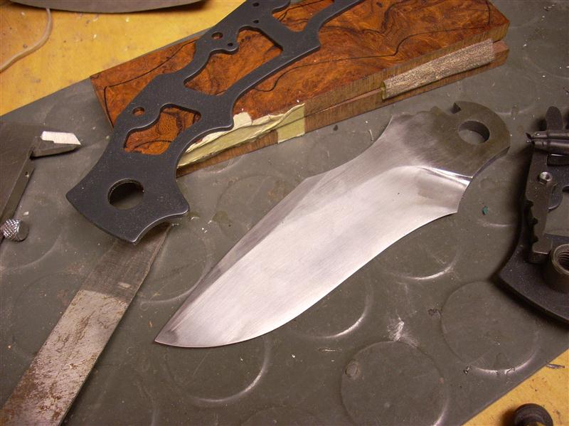

Hier mal das nächste Projekt, was Langweiliges, Eine handvoll Messer weil der Kunde, der ja bekanntlich König ist das so wollte:
Wüsteneisenholz (ja,ja Heiko, ich weiß) mit rostfreiem Damast von Markus Balbach.
(Die Klinge war eigentlich eine Spitzerlklinge, aber ich brauchte gerade eine Folderklinge. Braucht noch jemand einen Erl aus rostfreiem Damast von Markus? Günstig abzugeben...:D)

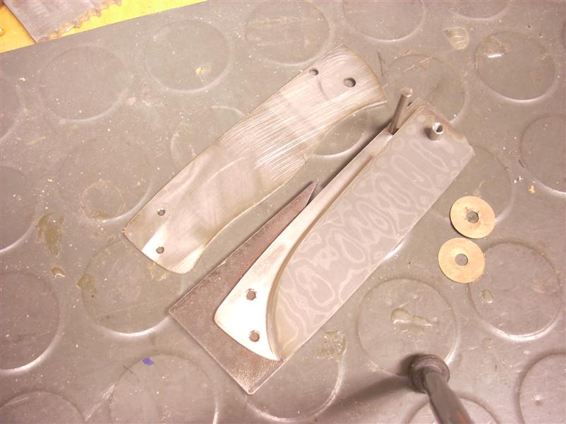

Und hier mal ein paar work-in-progress-pics:
Moin,
hier noch ein paar andere Work in Progress Pics.
1.
2.
3.
4.
Wenn Euch das verbindende Element auffällt, wisst Ihr auch, woher painless die ganzen Tricks kennt. :D
Grüße,
Gunther

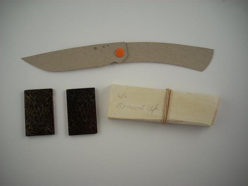

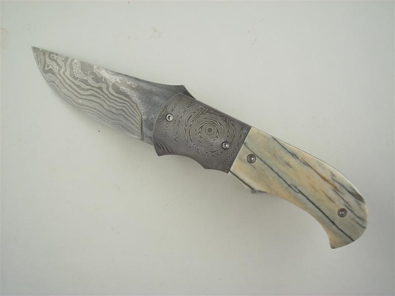

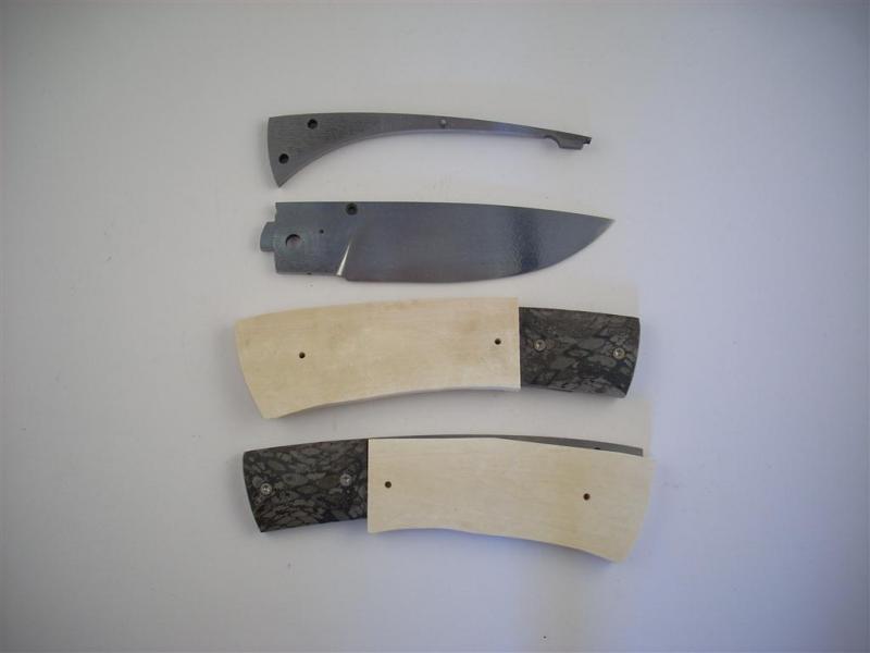

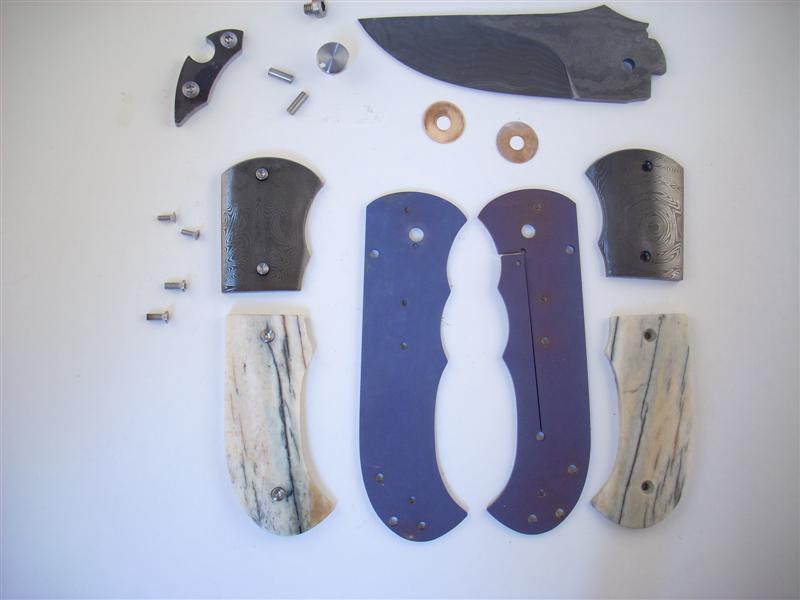

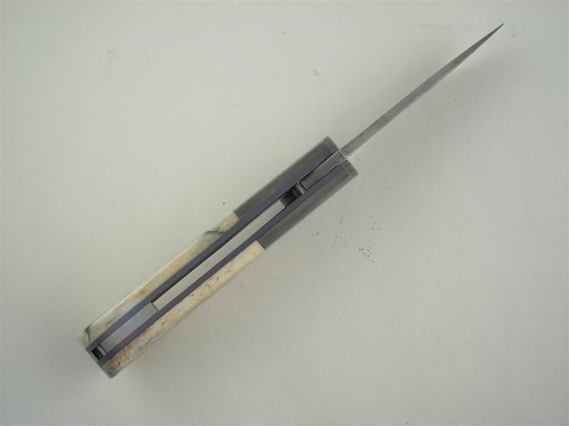

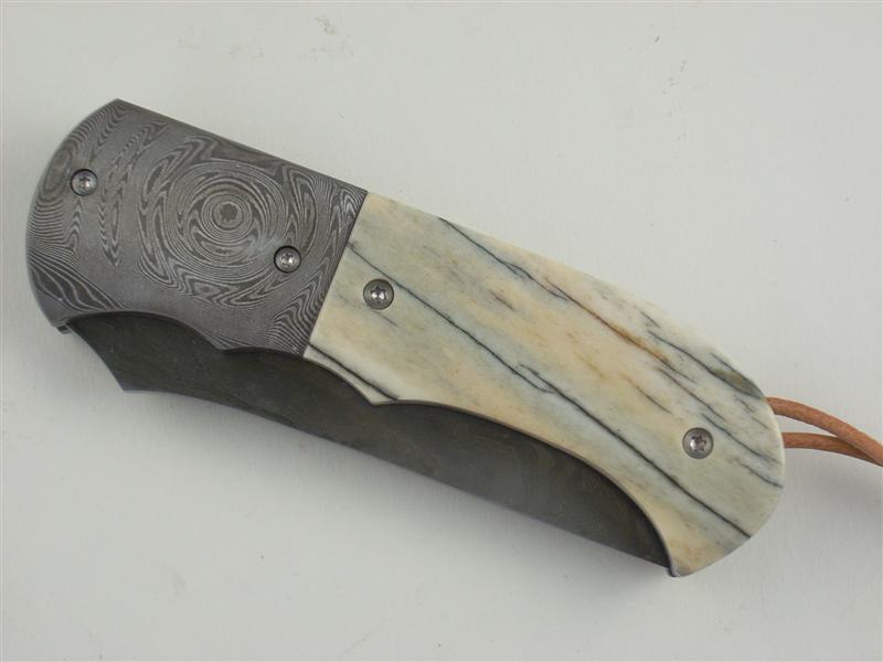

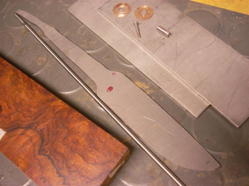

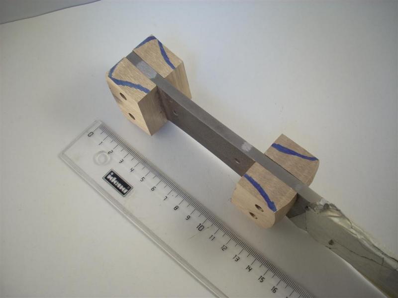

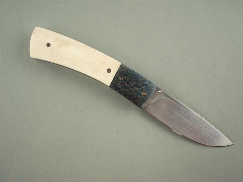

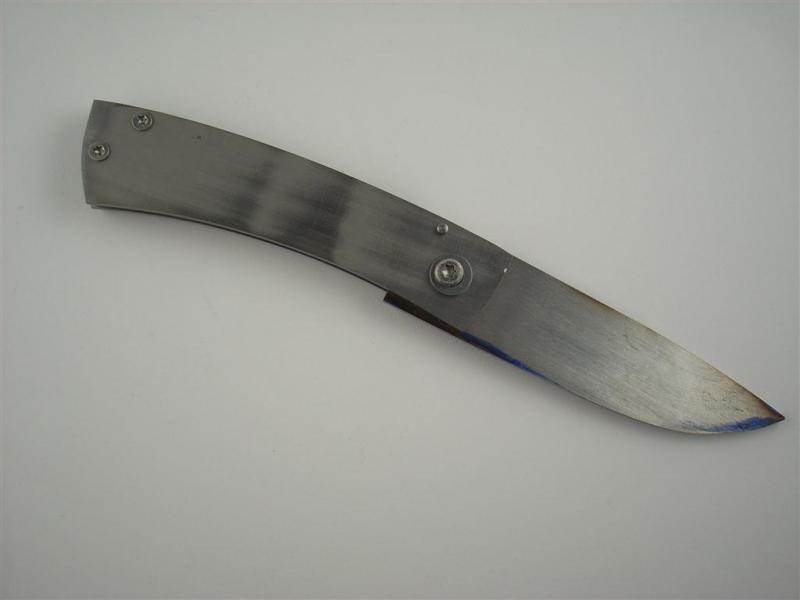

Intensivkurs Klappmesser

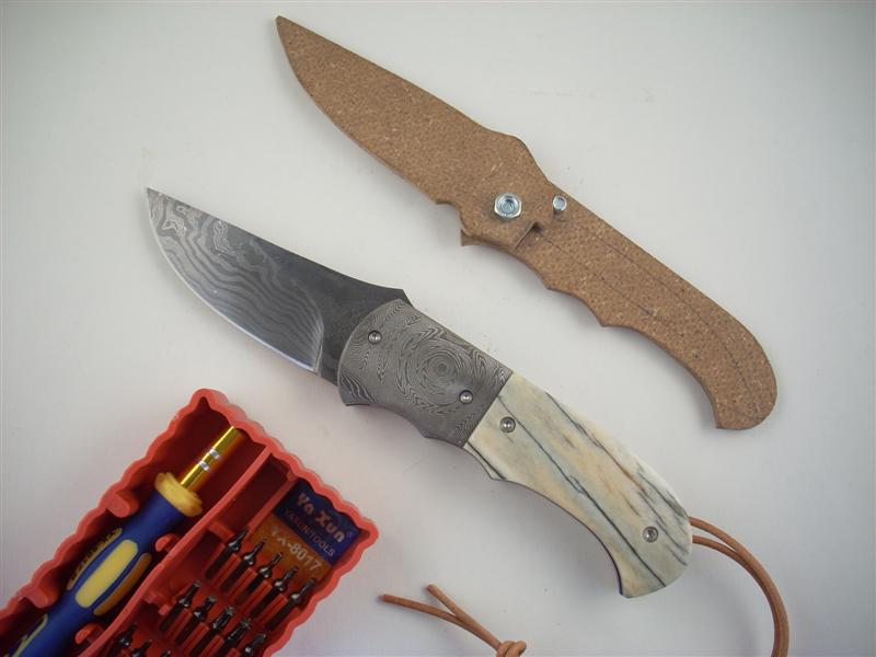

Dieses Wochende ist es wieder soweit: ein Wochendkurs "Linerlock-Klappmesser" steht an.
Am Freitag Nachmittag traff "Micky" aus unserem Forum bei mir ein. Wir hatten uns in Solingen kennen gelernt und als er erfuhr, daß ich Einzelkurse im Klappmesserbau geben war er Feuer und Flamme. Schnell fanden wir einen passenden Termin und gestern ging es los.
Was ich immer toll finde, ist wenn der Teilnehmer schon konkrete Vorstellungen hat und sich ein wenig Gedanken zum Thema gemacht hat. Micky hat sich ins Thema eingelesen und auch eine Entwurf mitgebracht. Am gestrigen Abend so gegen 22.00 waren dann auch die ersten Resutate zu sehen.
Bild 1 zeigt den Entwurf in Form einer Pappschablone und die mitgebrachten Materialien. Tolle Damastbacken, Mammutelfenbein und den Stahl (1.2442) für die Klinge hatte Micky im Handgepäck.
Bild 2: Funktionsschablone und Rohbau, Platinen und Klingenrohling
Bild 3: So soll es aussehen
(Das war Stand gestern Abend)
Bild 4-6: Das Ergebnis am 2. Tag: alles funtioniert, Klinge geschliffen und gehärtet, Backenkontur fertig.
Morgen geht es weiter, nun sind wir fix und fertig...

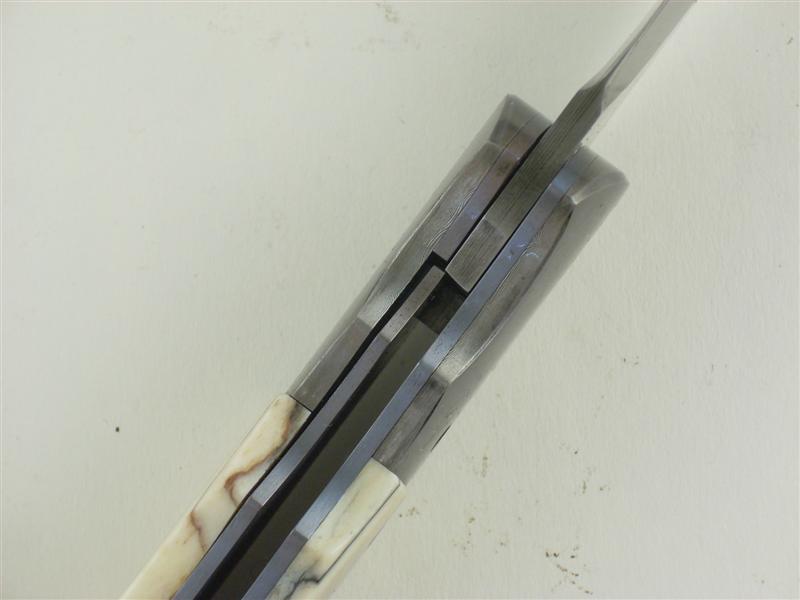

Das war ein echt straffes Programm. Gestern bis abends um 20.00 Uhr, heute nochmals von 9.00 bis 19.30. Aber Mickys Augen haben echt geleuchtet bei der Abfahrt, und ich glaube er grinst immer noch auf der Heimfahrt.
Die Bilder zeigen den Fortschritt so gegen Mittag. Man könnte denken, danach ist nicht mehr viel zu tun, aber vielleicht schreibt Micky ja noch was zu diesem Thema. Ich zitiere da nur mal einen weisen Freund, der immer zu sagen pflegt:
Wer "So" sagt ist noch lange nicht fertig!
In diesem Sinne...

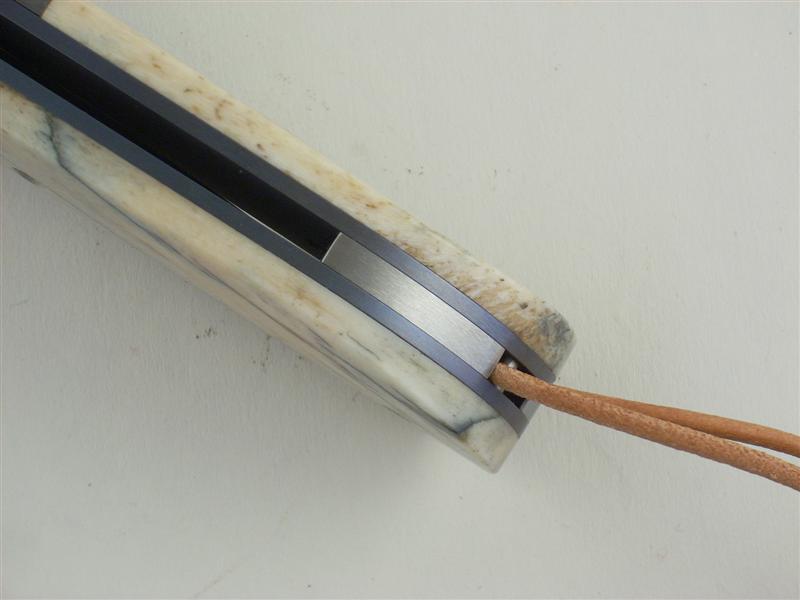

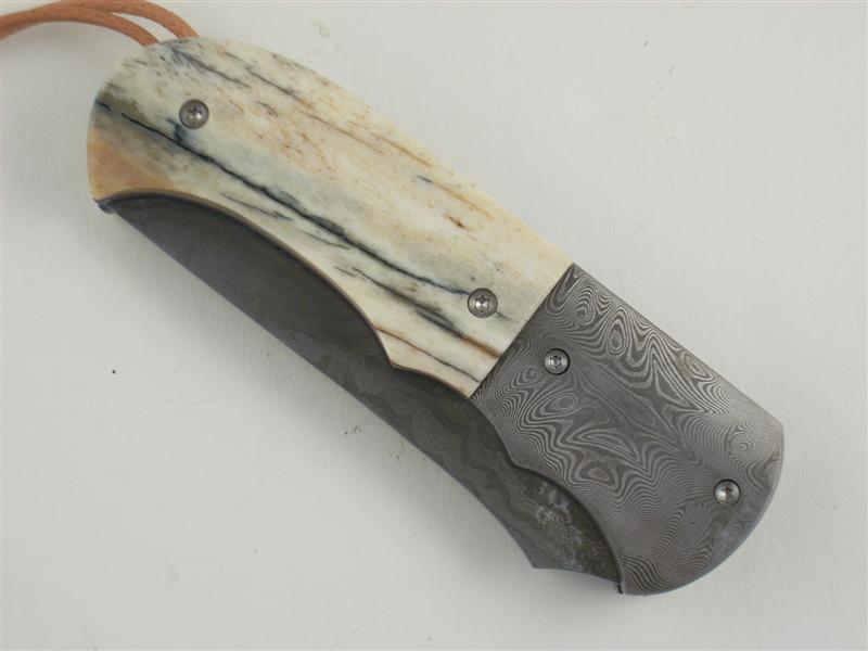

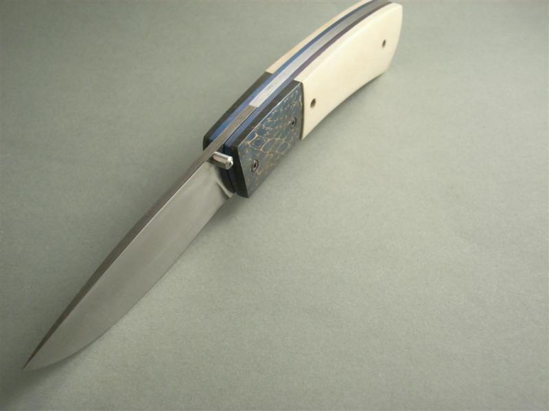

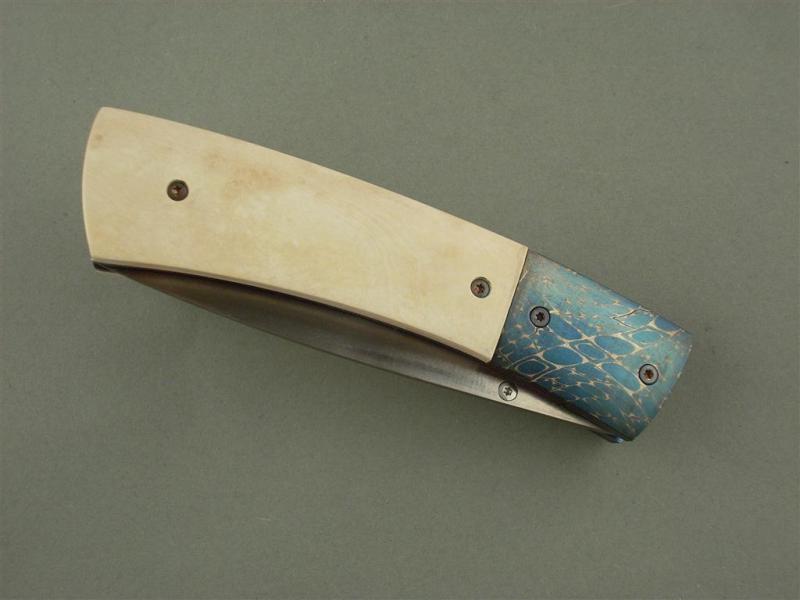

Und so sieht es fertig aus!
Klingenlänge 90mm bei 3,2 mm Klingenstärke
Backen Damast gebläut
Griffschalen Mammutelfenbein
Schrauben gebläut
Backspacer durchgehend
Schrauben gebläut
Daumenpin aus V2A mit eingepresster Edelstahlkugel
Anschlagpin Titan zur Gewichtsersparnis
Evtl. macht Micky noch en paar Macroaufnahmen.
