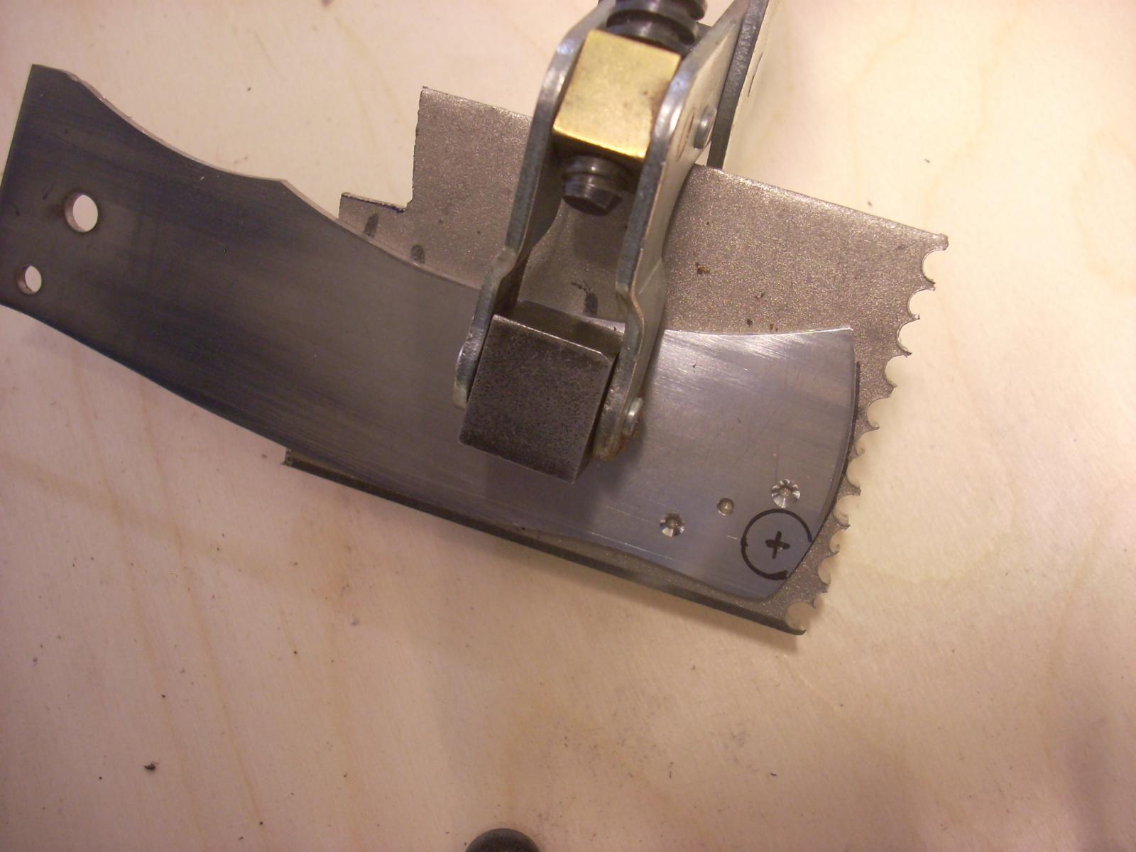

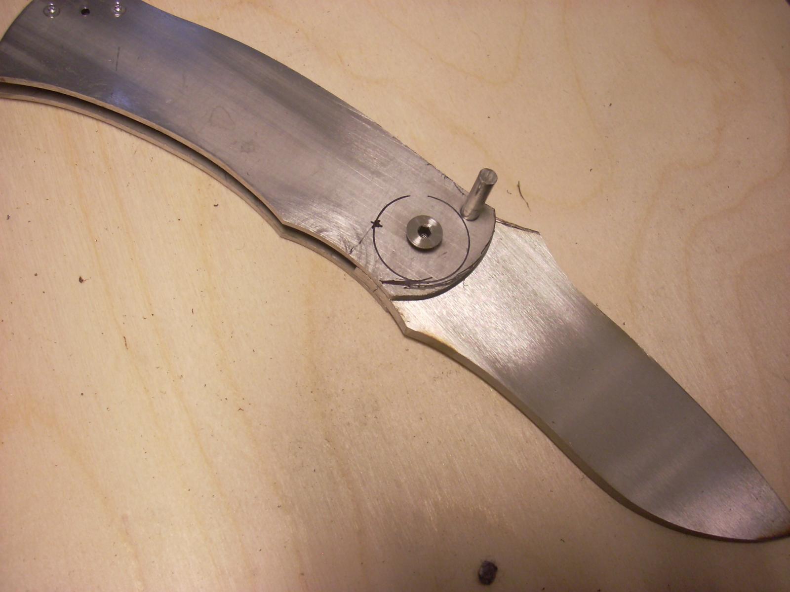

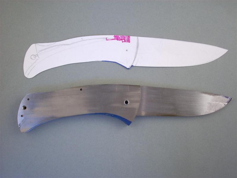

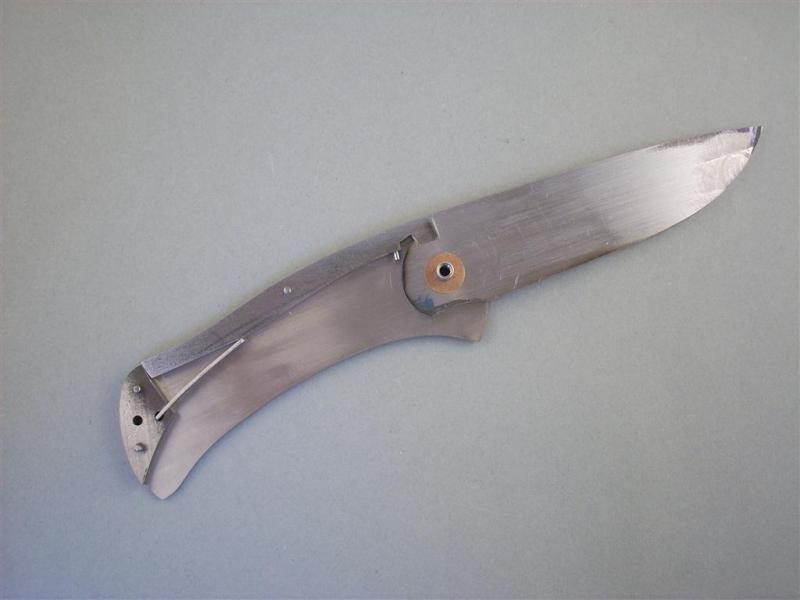

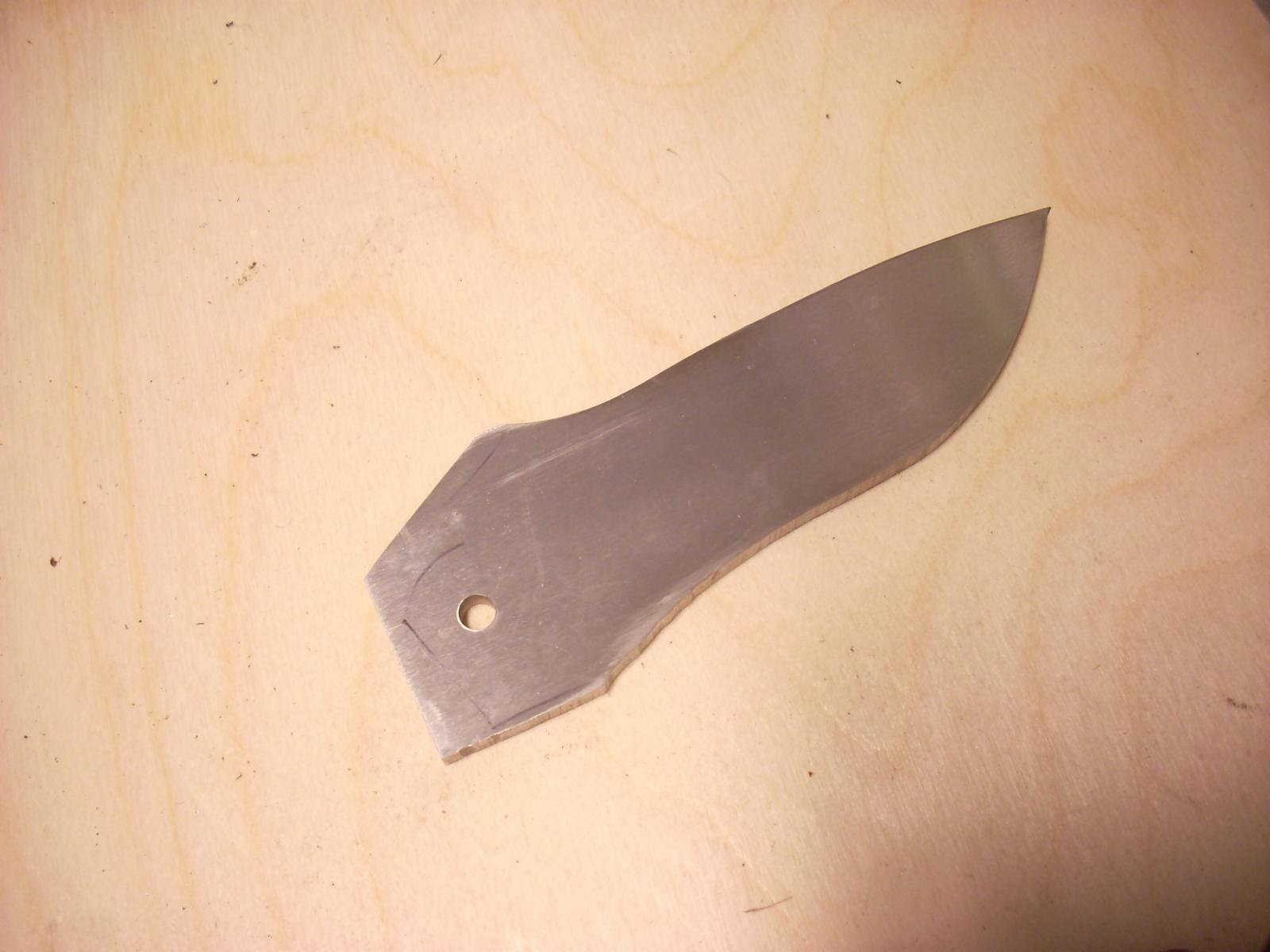

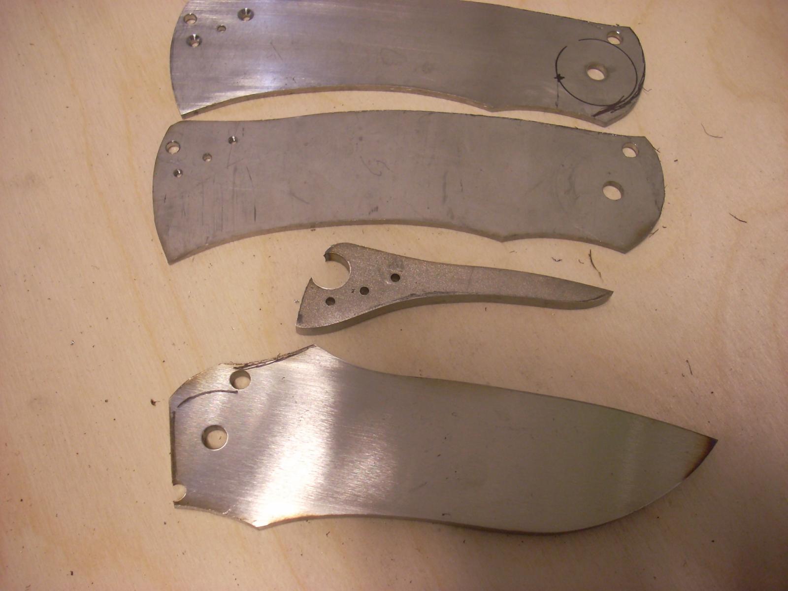

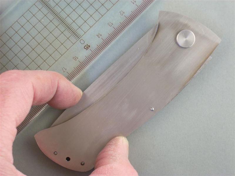

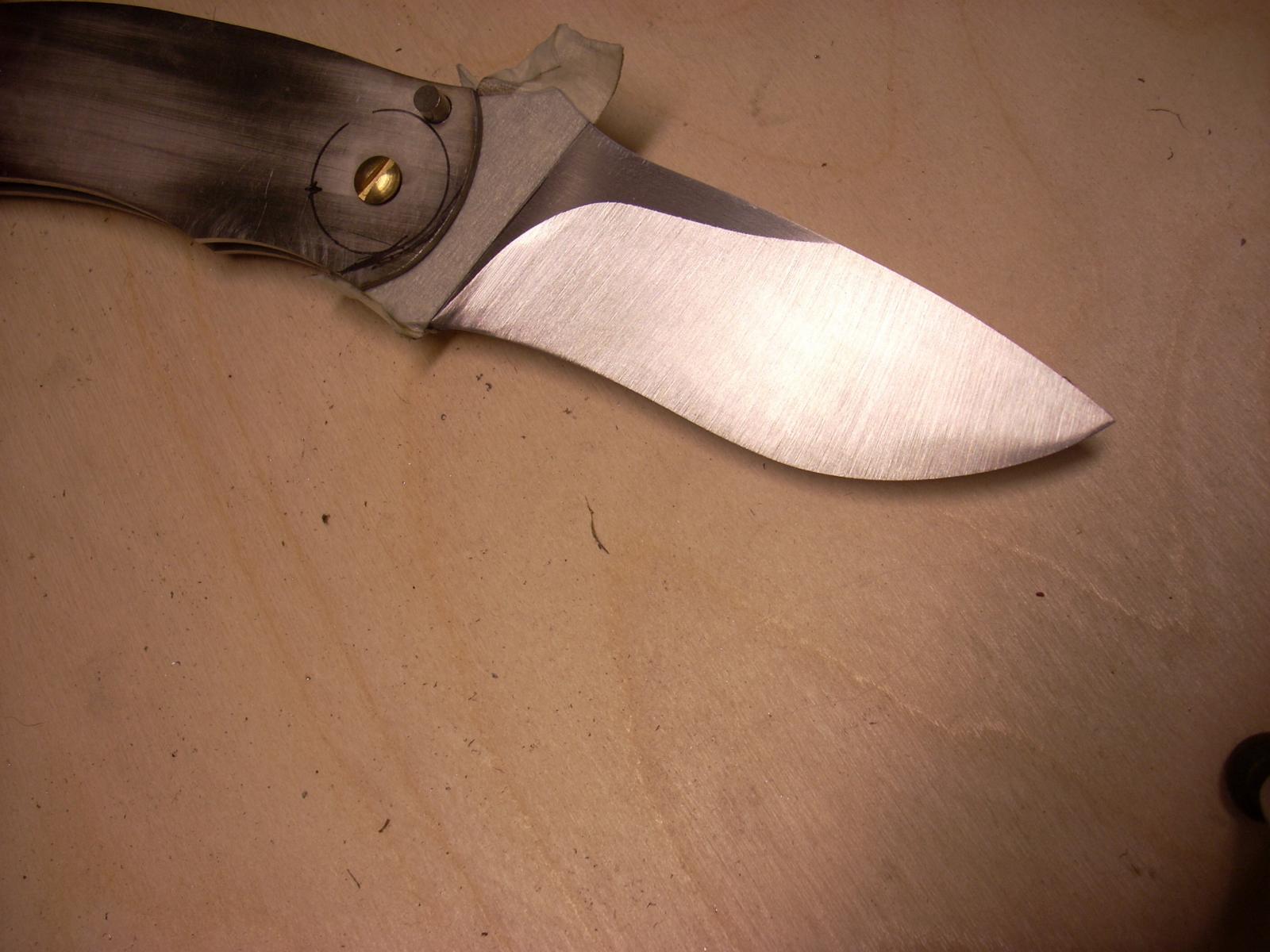

Eine etwas ältere Schuld:
Backlock Folder basierend auf dem Modell "N`THER".
Klingenlänge 95 mm, Stahl ist 1.2442 in 3,2 mm, Hammer und Spacer aus 1.2519.
Der Klingenstand in eingeklapptem Zustand wird noch etwas modifiziert, daher das Bild mit meinen Griffeln. So ein Backlock hat es in sich, besonders wenn man die schlauen Bücher beiseite läßt und einfach drauflos baut. Aber die neue Fräse ist Gold wert! Tasche und Hammerkopf zu fräsen ist doch schöner als per Hand und Feile und wird präziser.

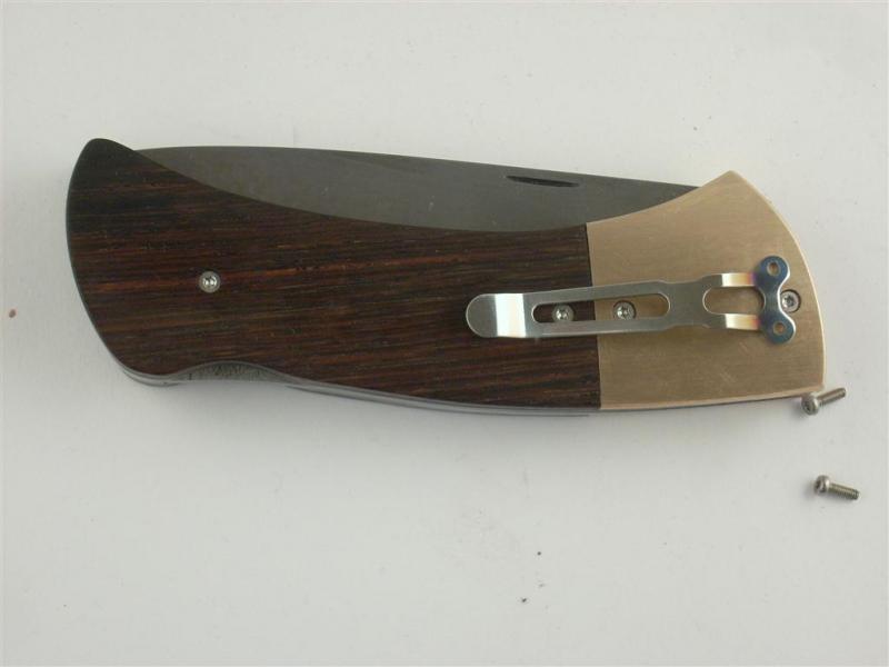

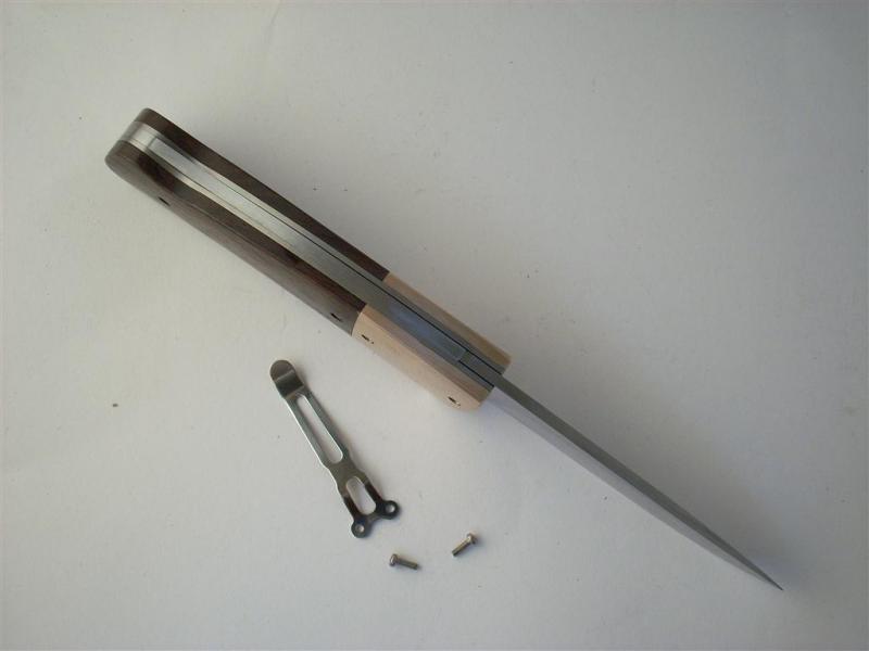

Sorgt ja für mächtig Aufregung so ein Backlock...

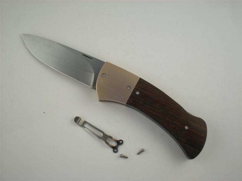

So gut wie fettig - muss noch ein Clip dran und auf den Prüfstand.
Backen sind Bronze, Griff Palisander.
PP

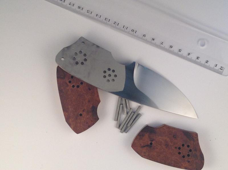

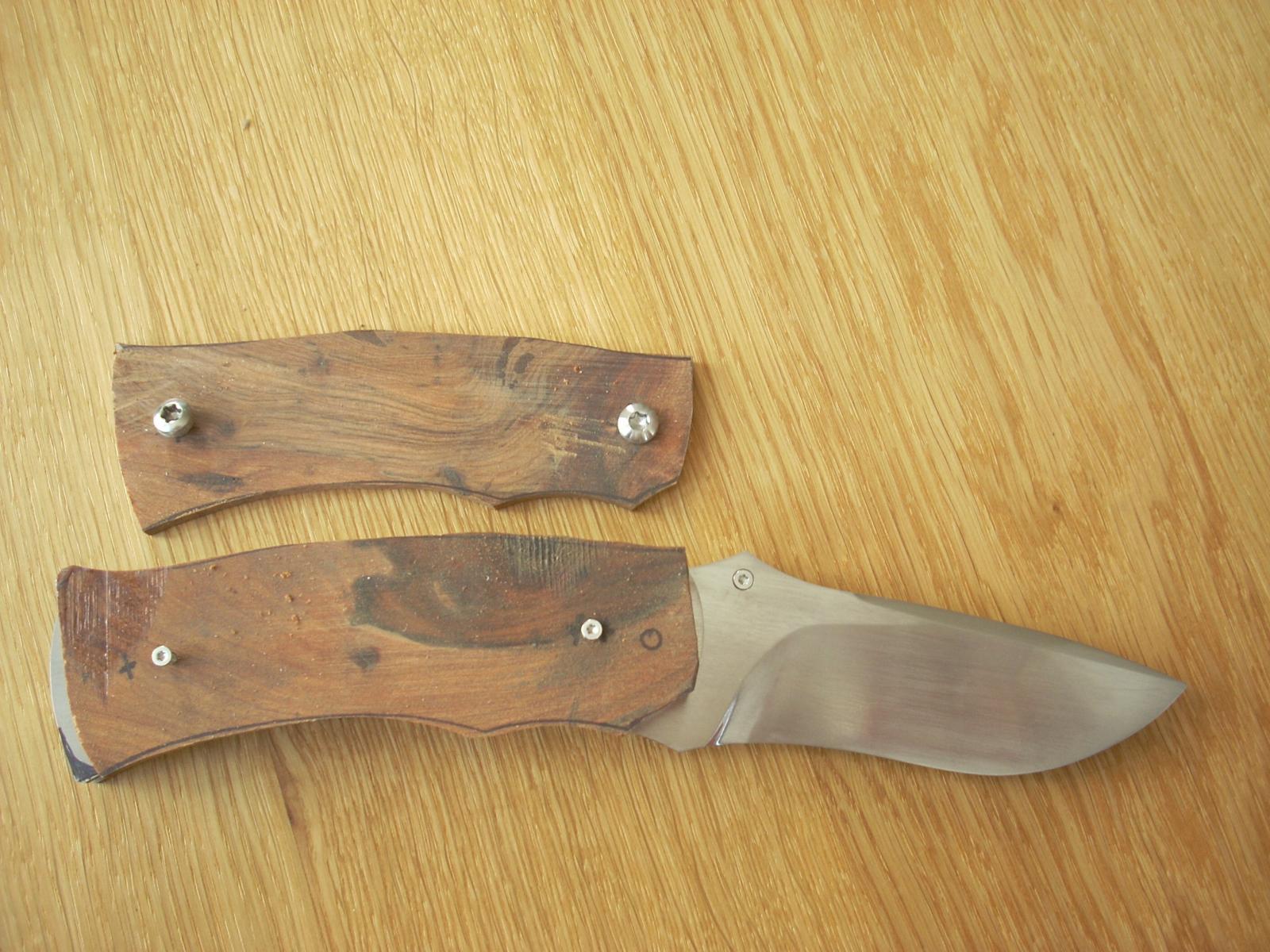

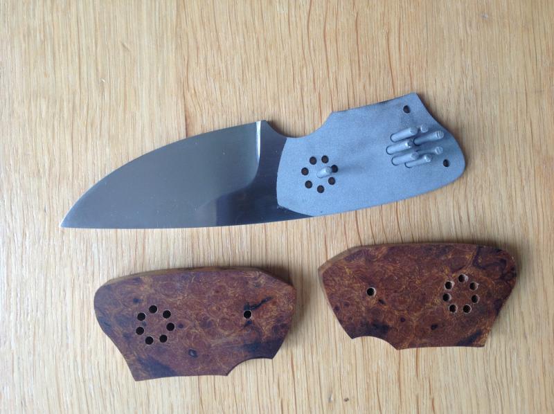

Damit ihr nicht glaubt, mich gibts nicht mehr... Es ist nur einfach im Moment viel zu tun bei mir, besonders durch meine Messerbaukurse, und ich hatte in letzter Zeit kaum die Ruhe, Bilder zu machen und sie zu posten.
Daher hier mal eines meiner neuen Messer vor der "Hochzeit":
Modell "Parmesankiller", D2, Wüsteneisenholz und Titanpins.
8 Pins und ALLE Klebeflächen gesandstrahlt, das sollte halten, trotz der billigen R&G-Pampe...
:D

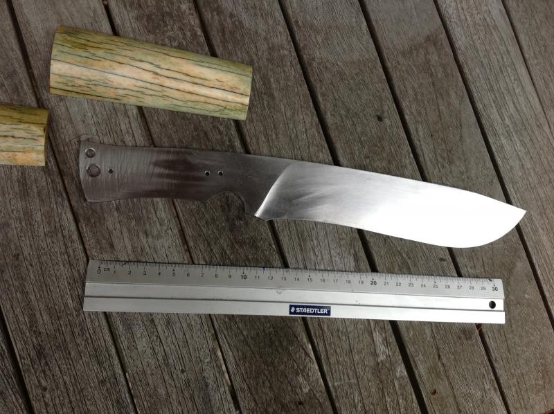

Eines der nächsten Projekte:
Selbstgeschmiedeer Damast, Klingenstärke nur 3,3 mm. Bin gespannt aufs Härten.
Für den Griff ist stabilisierter Giraffenknochen vorgesehen, Fangriemenöse verdeckt.

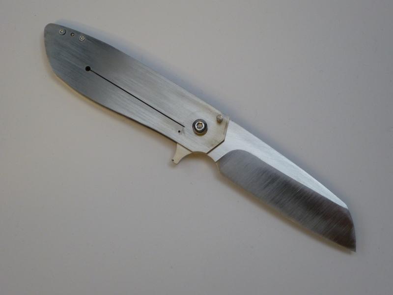

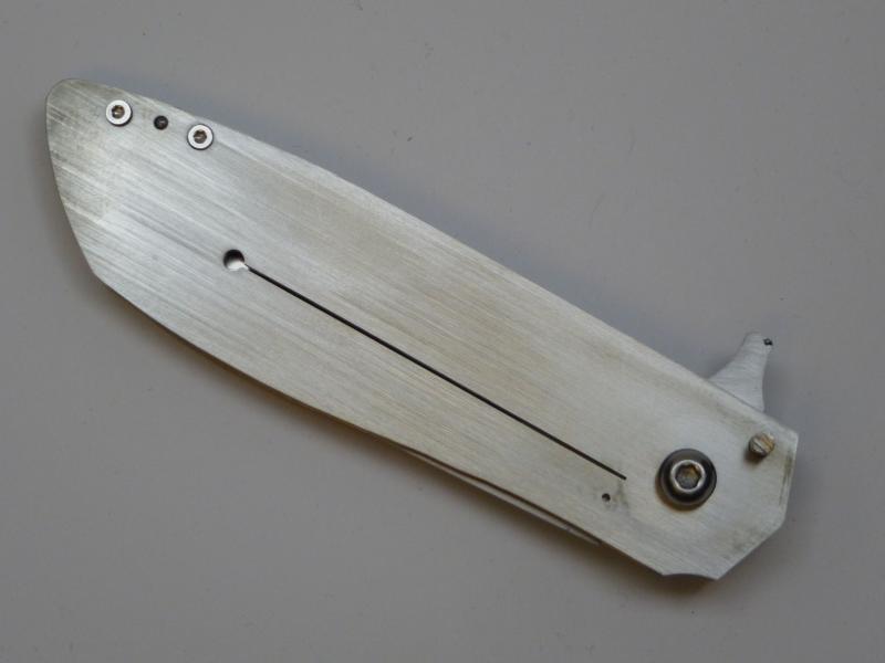

Neuer Flipper im Rohbau, mit Pitter-Gedächniskante vorn, ansonsten langweilig rundgelutscht. :D
Griffmaterial wird wahrscheinlich wieder etwas orangelastig, mal schauen. Es ist hier erstmals bei mir ein Kugellager verbaut, das flutscht wie Seife unterm Fuss in der Dusche! Stahl ist SB1 in 2,8 mm.
LG Nils
