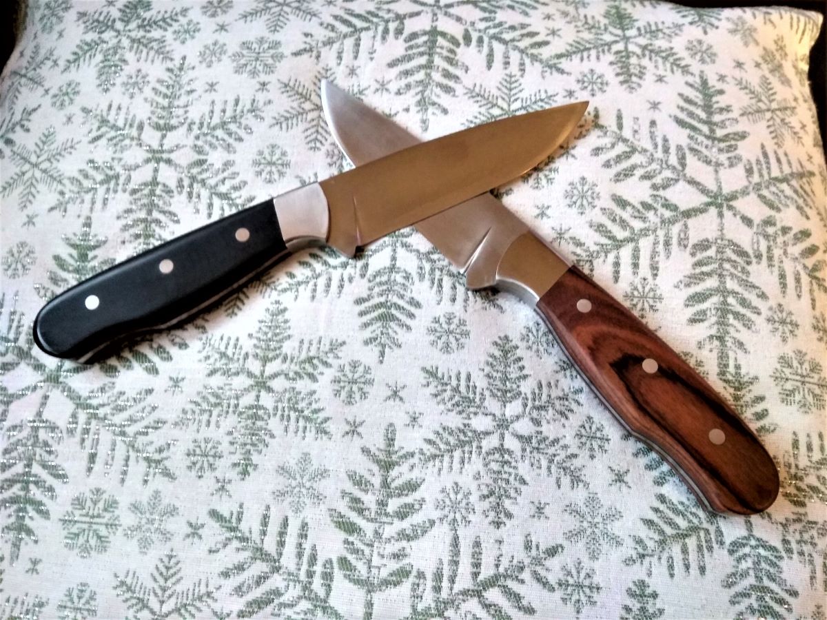

Die beiden Testmesser wurden von mir mit der Klingen- Schneidengeometrie ausgestattet, die ich als zweckmäßig erachte. Die Wärmebehandlung wurde nach meinen Wünschen durchgeführt. Die Messer wurden auf die von mir erreichbare, maximale Schärfe geschärft. Die technischen Daten der Messer können in den Beiträgen zu den Messern eingesehen werden (sind ganz oben im Beitrag verlinkt). Mir ging es nicht darum mit möglichst identischen Maßen beider Messer zu testen, sondern mit den Parametern, die ich für den jeweiligen Stahl als beste Wahl ansehe, hierbei kann ich natürlich auch falsch liegen.

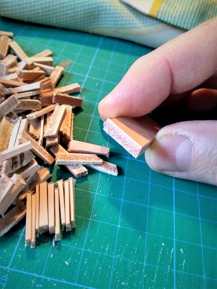

1. Test der Schnitthaltigkeit durch schneiden von 1,5 cm breiten und 4 mm dicken Lederstreifen aus Rindsleder. Das Schneiden erfolgt auf einer handelsüblichen, schnittfesten Unterlage überwiegend im Zugschnitt. Getestet wird solange bis ein Durchtrennen des Leders mit dem von mir üblichen Schneiddruck mit einem Schnitt nicht mehr möglich ist.

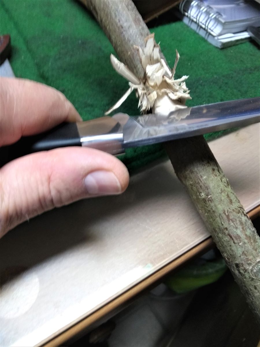

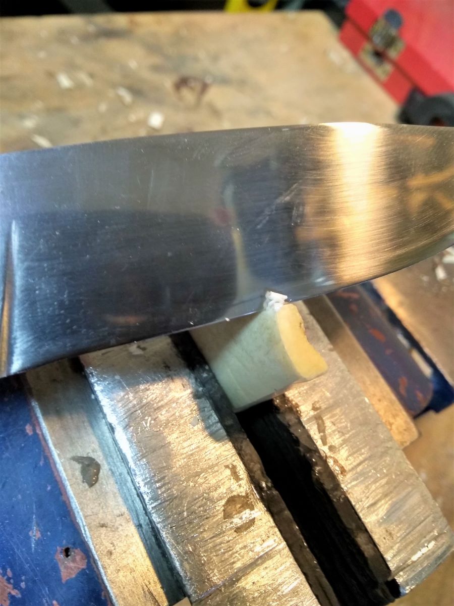

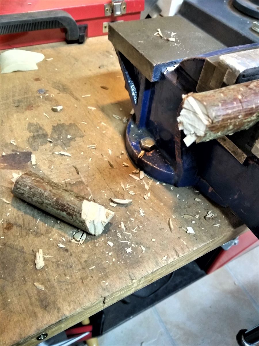

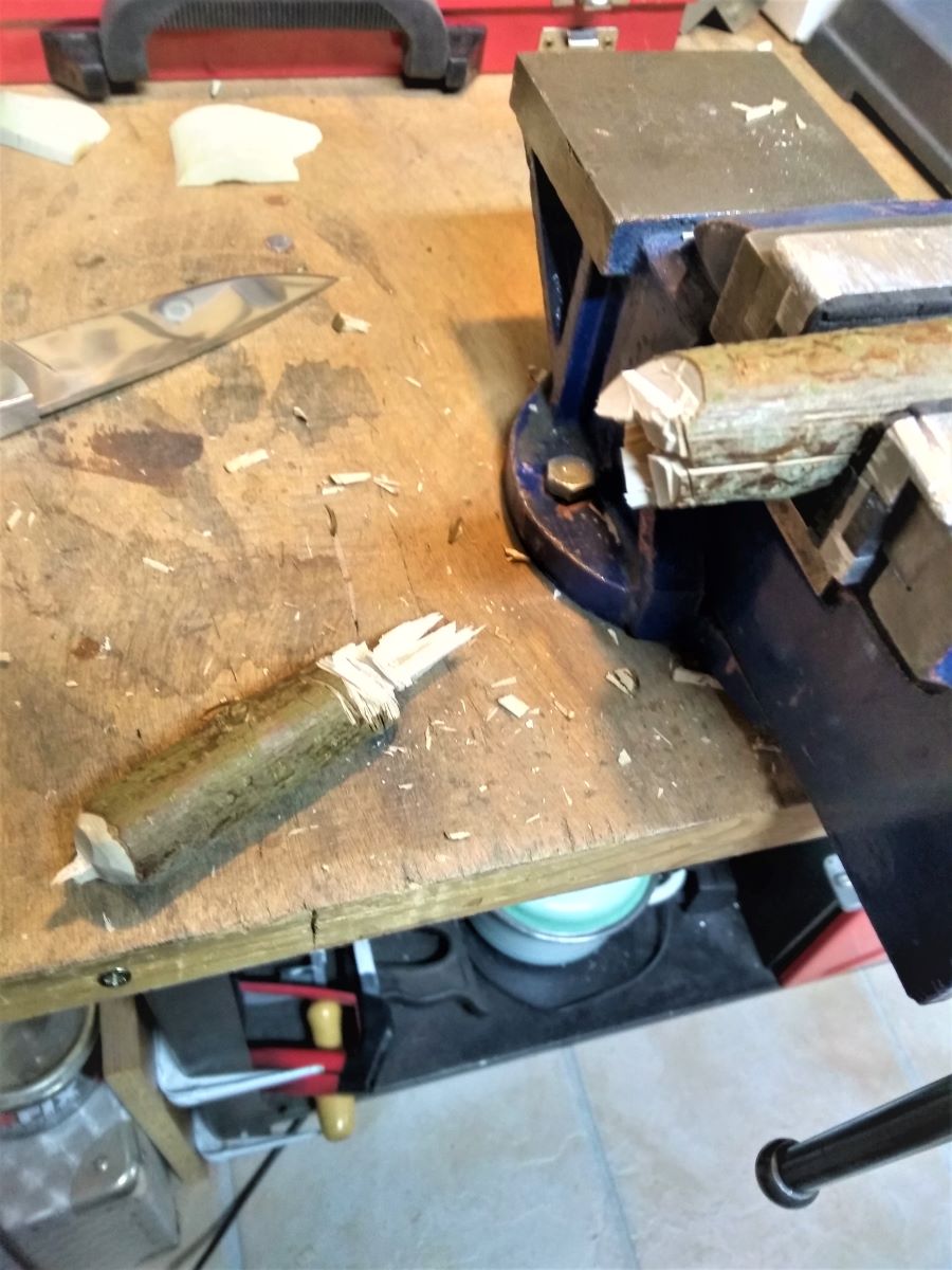

2. Schneiden und Hacken von Holz. Ein trockener 22 mm starker Haselnussstab wird einmal durch Schneiden und einmal durch Hacken durchtrennt. Danach erfolgt die Kontrolle der Schärfe der Klingen und Kontrolle der Schneiden auf Beschädigung.

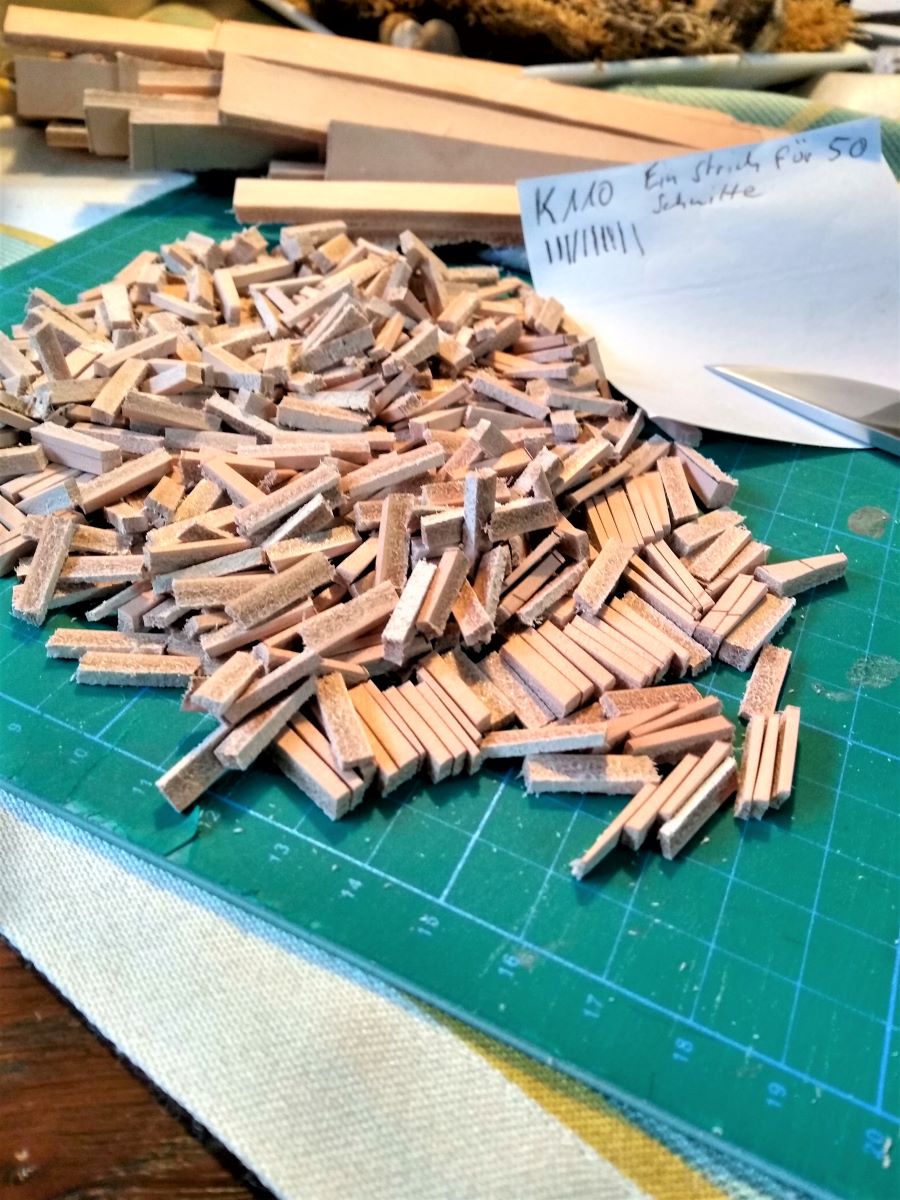

Die ersten Schnitte gingen flüssig und leicht von der Hand. Die Rasurschärfe ging ab ca. Schnitt 50 verloren. Das Schneiden wurde nach 300 Schnitten leicht schwerer, funktionierte aber immer noch sehr gut. Dies setzte sich bis ca. Schnitt 1000 so fort. Nach 1000 Schnitten war ein Schneiden von Druckerpapier 80 g immer noch, wenn auch leicht rupfend, möglich. Das Schneiden wurde jetzt zunehmend schwieriger. Der letzte nach den Vorgaben noch mögliche Schnitt war Schnitt 1227. Eine gewisse Grundschärfe, für einfache Aufgaben, war immer noch verfügbar. Für die Fortsetzung des Tests war sie allerdings, aus meiner Sicht, nicht mehr ausreichend. 4 mm starkes Leder schneidet sich halt auch nicht wie eine Butterstulle.

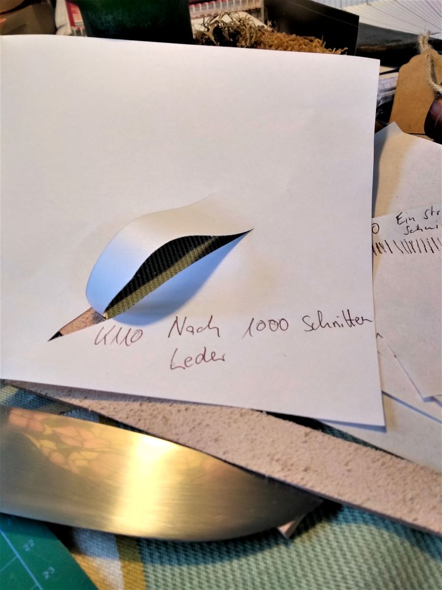

Die ersten 500 Schnitte
Die Schnittgüte nach 1000 Schnitten
Das Bild täuscht, der Schnitt geht durchs ganze Blatt, liegt nur übereinander

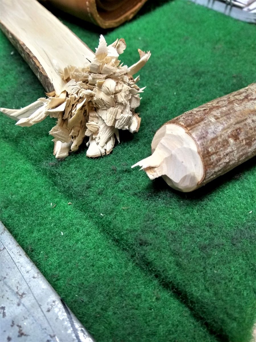

Zu 2.
Das Schneiden des getrockneten Haselnussstabs verursachte keinerlei Probleme und war in kurzer Zeit erledigt. Es waren keine Beschädigungen festzustellen. Die Klinge hatte danach ihre Rasurschärfe verloren war aber trotzdem noch sehr scharf. Nach dem Hacken, das gleiche Bild – keinerlei Schäden. Erstaunlicherweise war die Rasurschärfe noch erhalten.

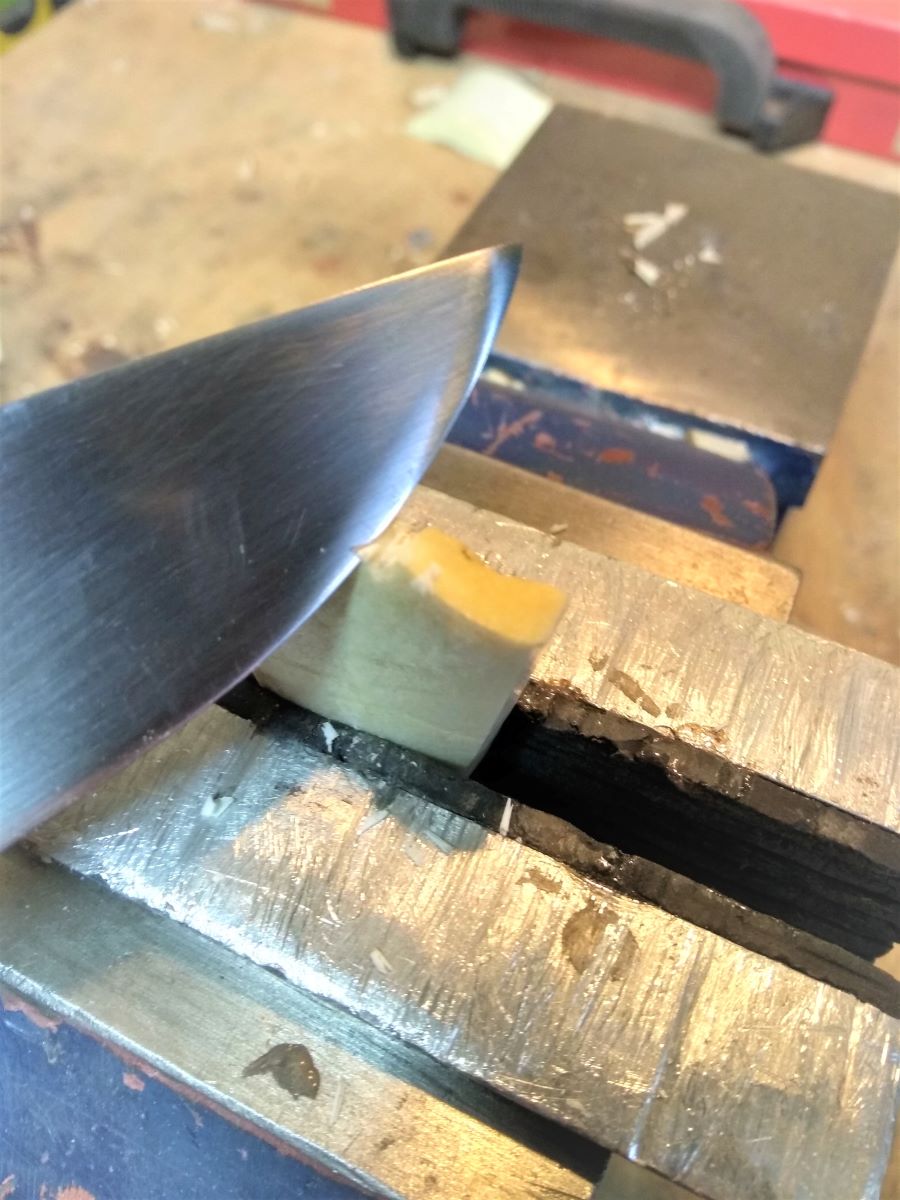

Zu 3.
Das Schnitzen von Knochen war ohne Probleme möglich und verursachte keinerlei Schäden. Da hierbei nur ein kleiner Teil der Klinge gefordert war ist es nicht verwunderlich, dass die Rasurschärfe erhalten blieb.

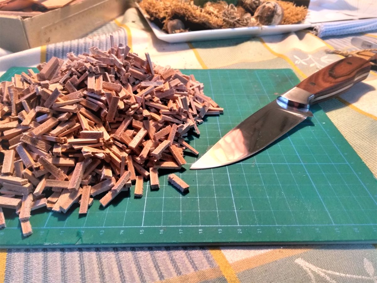

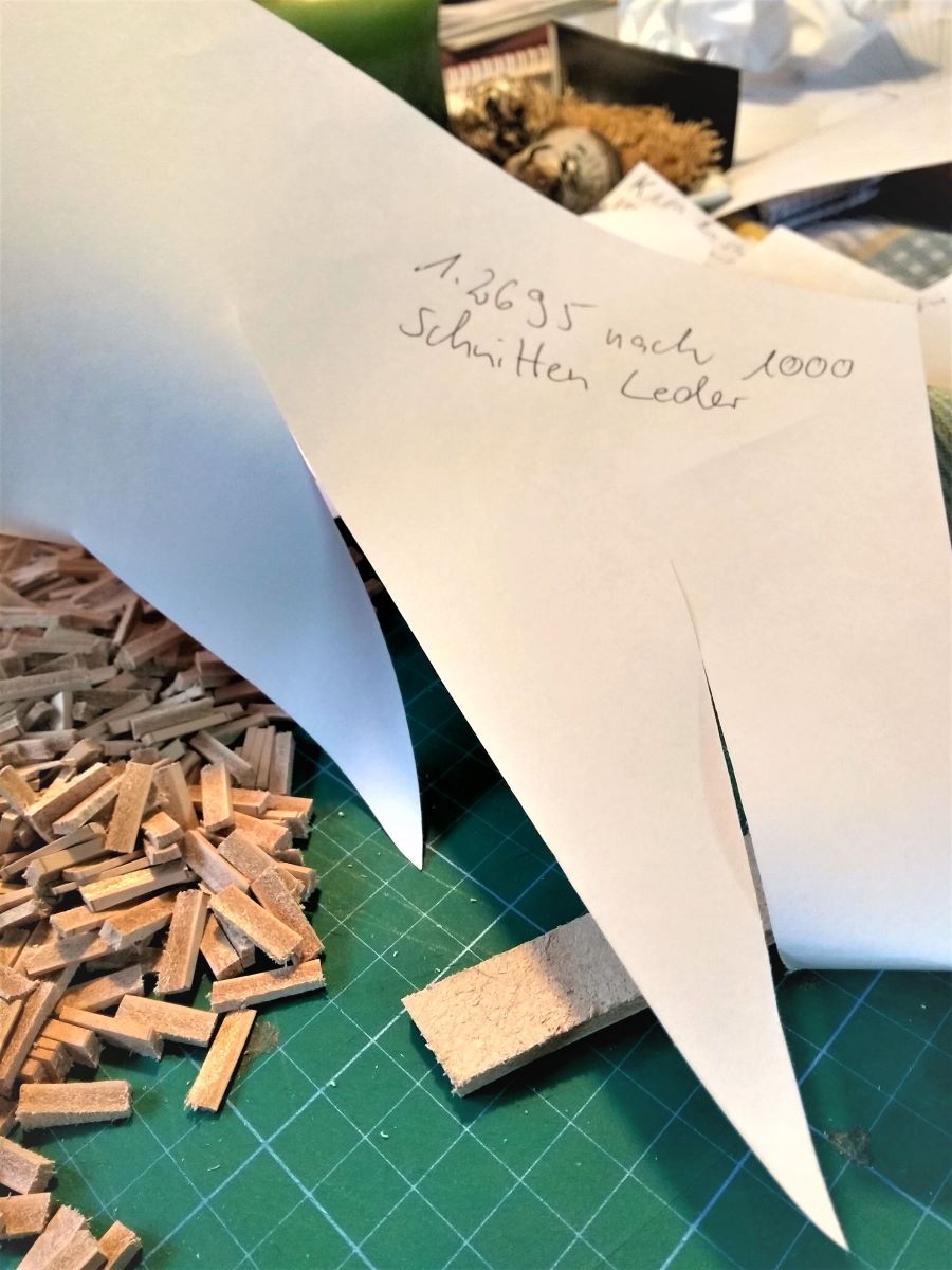

Bei den ersten 50 Schnitten konnte ich keinen Unterschied zum K110 feststellen. Danach war alles anders! Die Leichtigkeit des Schneidens setzte sich bis ca. Schnitt 450 fort. Erst dann ging die Rasurschärfe verloren. Nach 1000 Schnitten war ein Schneiden von Druckerpapier 80 g immer noch, ohne rupfen, leicht möglich. Das Schneiden wurde jetzt sehr langsam schwieriger. Der letzte nach den Vorgaben noch mögliche Schnitt war Schnitt 1638. Eine gewisse Grundschärfe, für einfache Aufgaben, stand aber immer noch zur Verfügung. Für die Fortsetzung des Tests war sie allerdings, aus meiner Sicht, nicht mehr ausreichend.
Das wars!

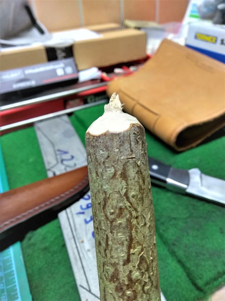

Zu 2.
Das Schneiden des getrockneten Haselnussstabs verursachte keinerlei Probleme und war in kurzer Zeit erledigt. Unterschiede zum K110 konnte ich nicht feststellen. Ebenso waren keine Beschädigungen festzustellen. Die Klinge hatte danach ihre Rasurschärfe erhalten. Nach dem Hacken, das gleiche Bild – keinerlei Schäden. Die Rasurschärfe war noch erhalten.
Zu 3.
