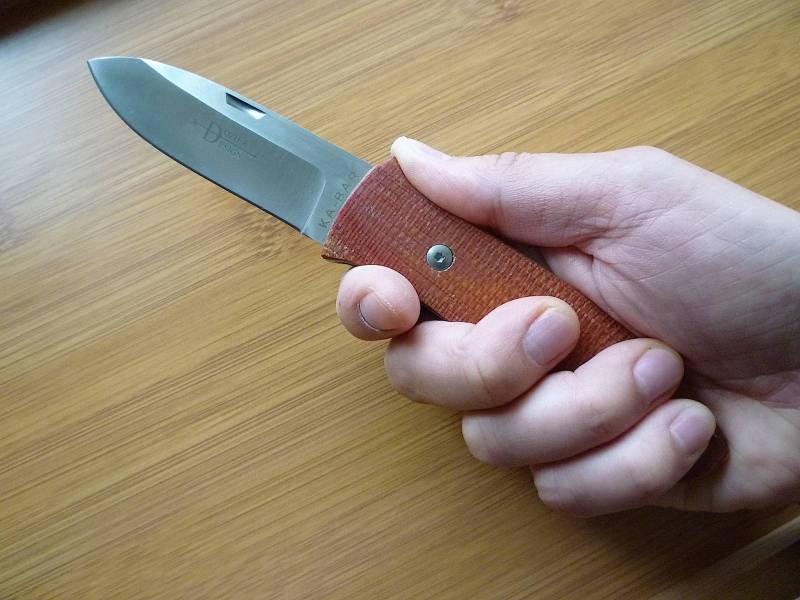

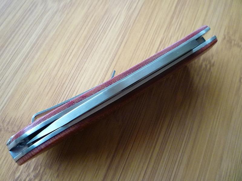

So Leute, hier geht's um ein KA-BAR Dozier Big Easy eine seltene Spezies, da ein Zweihandslipjointfolder mit Clip!
Klingt spannend für alle die unter/mit der deutschen Messergesetzgebung leben müssen und für Deutsch/Dänische Pendler :D
Hat aber einen Haken, der BIG EASY von KA-BAR ist ein purer Workhorsefolder für echte Männer mit schwieligen Händen und breitem Rücken, so schwer, massiv und grobschlächtig ist das Trumm. Frisch aus der Verpackung, fällt der Used-Look sofort auf, der ist aber nicht gewollt auf alt getrimmt sondern das Ergebnis chinesischer Produktion ;).

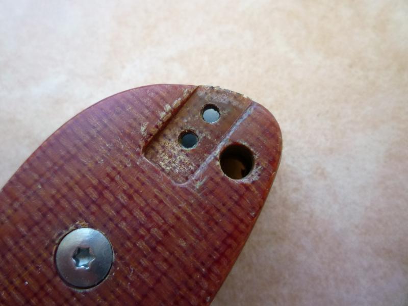

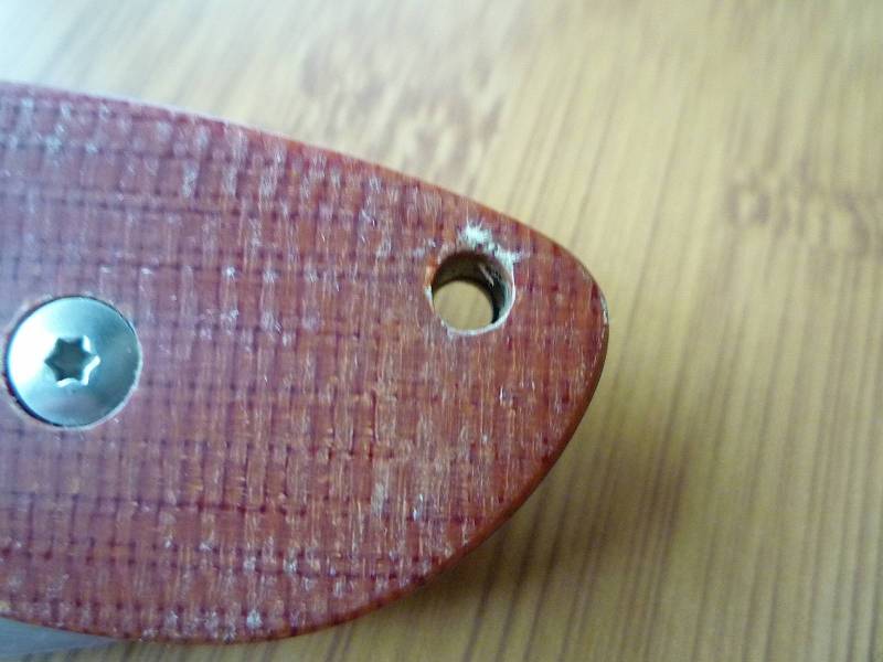

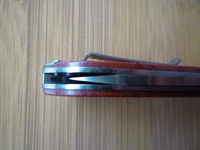

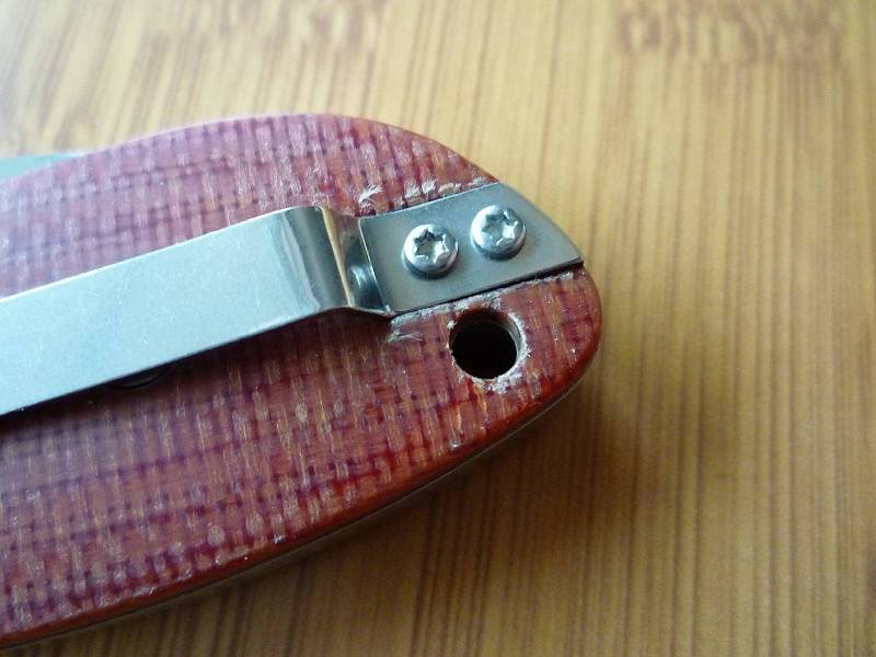

Die rustikalen Bohrungen in den Micartagriffschalen, die Clipmontage und zuhauf Bearbeitungsspuren, kein optischer Leckerbissen, das Ding. Obwohl, die geradlinigen Designs von Bob Dozier mag ich gerne, so auch dieses. So richtig gefällt es mir wenn ich meine Brille abnehme, da sehe ich nur Konturen und die sind prima :irre:.
Wer jetzt noch immer nicht zum nächsten Thema gewechselt hat macht es vielleicht nach den Specs:
Bitte sehr:
Hersteller: Ka-Bar
Herstellungsland: China
Design: Bob Dozier
Klingenlänge: ca 8,7cm
Gesamtlänge geschlossen: 11,7 cm
Gesamtlänge offen: 20,6cm
Schliff: Hohlschliff
Schneidwinkel 15°
HRC : 56-58
Stahl: SS
Griffmaterial: Micarta rotbraun
Gewicht: ca 156 gr
Verriegelung: keine
Clip: ja, nur Tip-Up

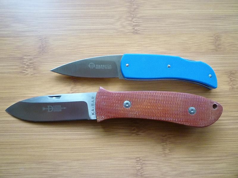

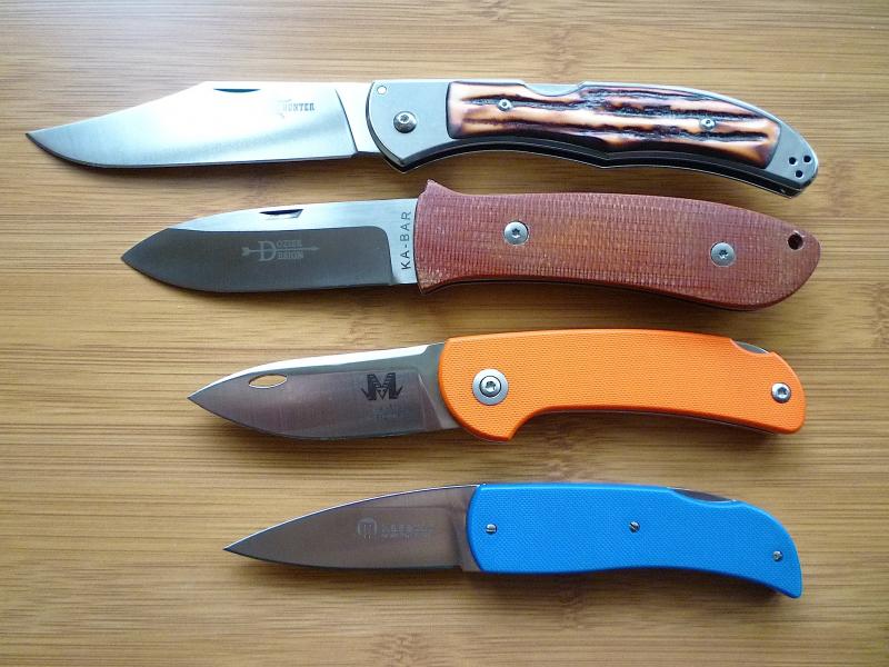

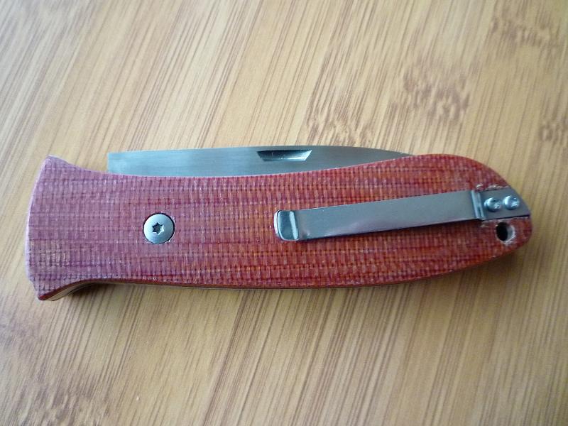

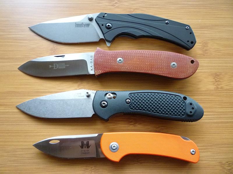

Der Stahl ist keine Offenbarung, die Verarbeitung bei meinem Exemplar ist nicht schlampig aber nachlässig, der Preis, ja der liegt bei verschmerzbaren 40,- Euronen, soweit so gut. Hier ein Vergleich in Größe und Volumen mit Freunden.

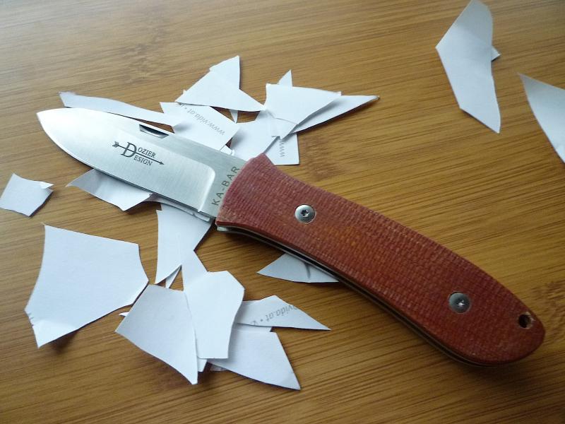

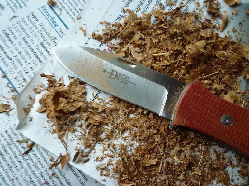

Immer noch da? Sehr gut, jetzt folgt die standartmäßige Nussrasur um die bei mir kein Worker mehr vorbeikommt. Out of the Box scharf genug um ohne gerupfe Druckerpapier zu schneiden, für ein Armrasur zu stumpf. Die Nuss war nach 25 Minuten rasieren und herumschnitzen kahl, die Klinge zeigte keine sichtbaren Gebrauchsspuren. Die Schneide war soweit runtergerockt das Papier nur mehr mit langsamen Zügen sauber geschnitten werden konnte, hin und wieder hat’s gerupft. Keine Ausbrüche.

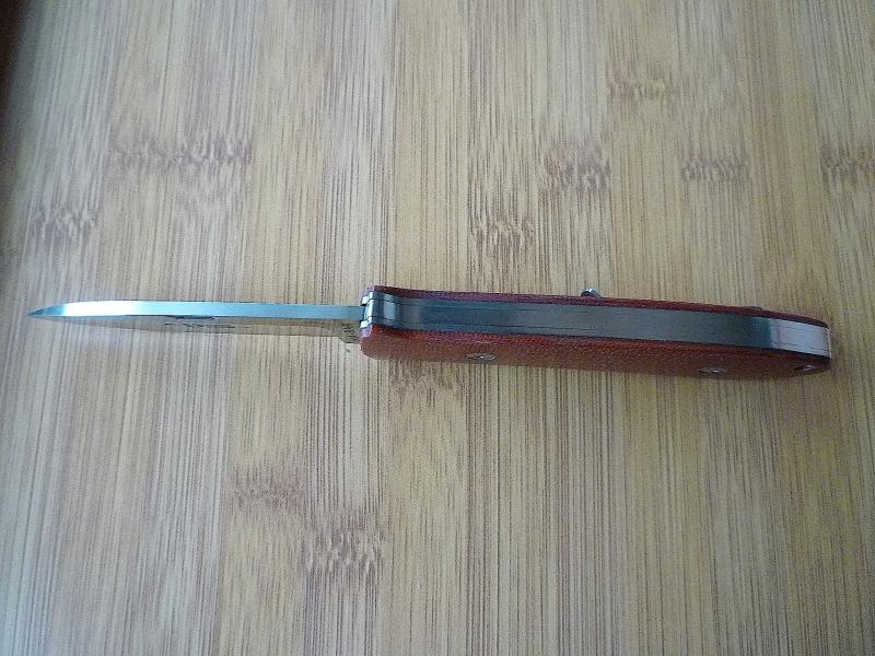

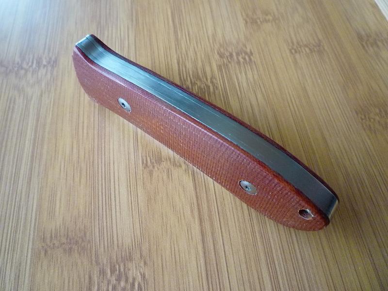

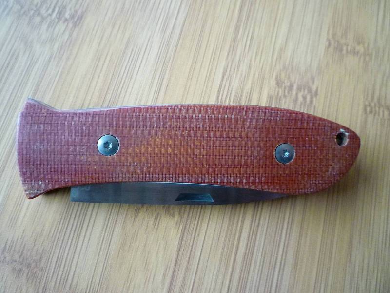

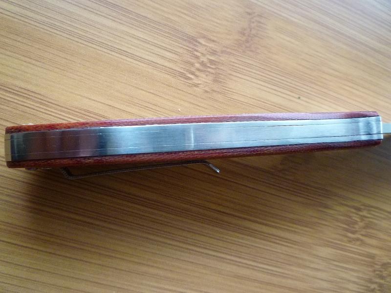

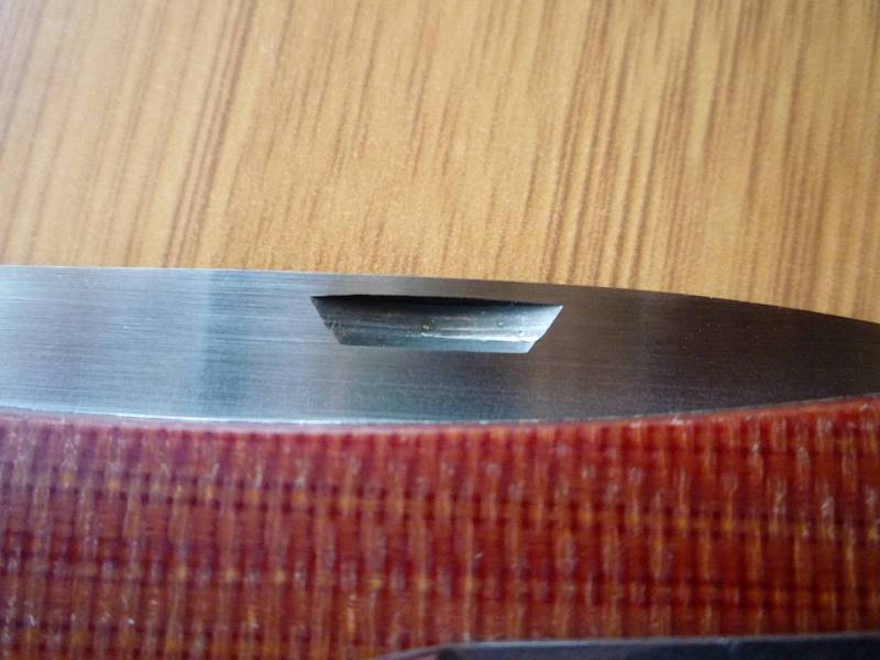

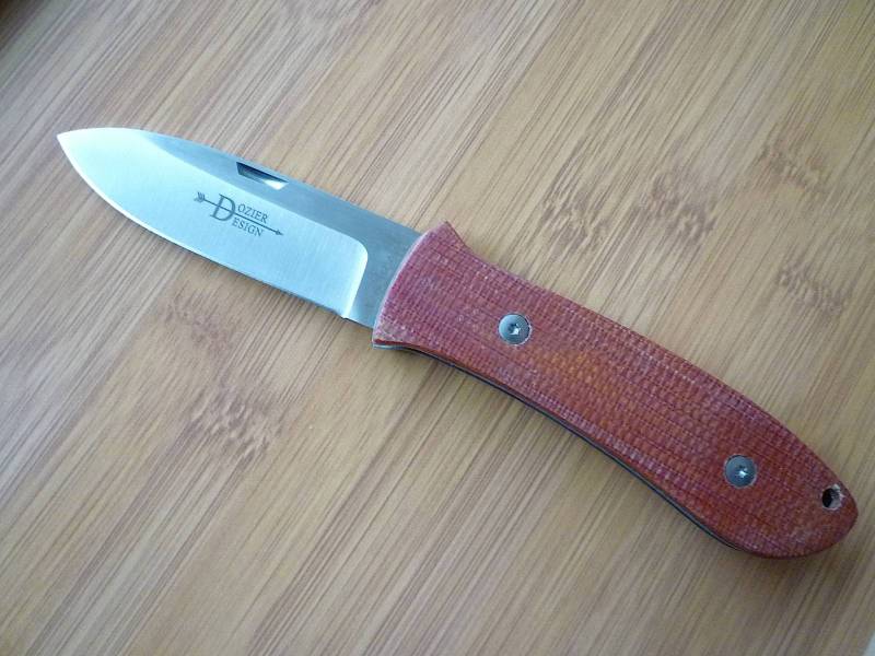

Fazit für mich: Nix für feingliedrige Pianistenhände und Anzugträger :D. Ein robustes Arbeitsmesser, passt gut in eine Werkzeugkiste. Wer’s mag und geringe ästhetische Ansprüche an die Verarbeitung stellt, gerne auch als EDC. Hier noch einiges an Bildmaterial:
P1050844.jpg P1050847.jpg P1050852.jpg P1050853.jpg P1050854.jpg P1050855.jpg P1050856.jpg P1050857.jpg
Keine Ahnung wie hier die Resonanz sein wird, aber bei mir wird es der Big-Easy-Folder nicht in die EDC-Rotation schaffen, deshalb: Bei Interesse verleihe ich das Teil gerne zur Ansicht über die Messerbibliothek. Post mit Anfrage in selbiger genügt, der Rest über PN oder Mail, Mitgliedschaft vorrausgesetzt, versteht sich von selber. Sollten mehrere Mitglieder Interesse zeigen, dann gerne als Passaround zu den üblichen Rahmenbedingungen.

Naja, ich muss mal sagen, für den Preis finde ich die Verarbeitung/Ausfertigung nicht akzeptabel, da gibt es bessere Messer in dieser Kategorie... schade.
Ookami
Servus,

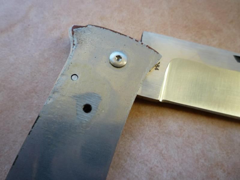

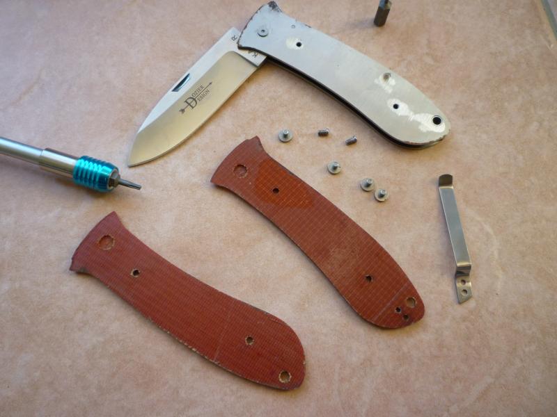

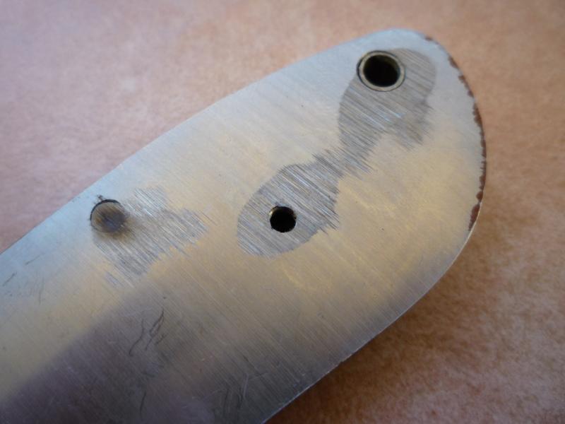

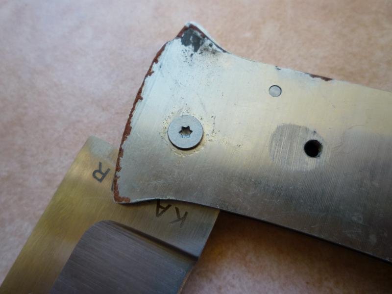

tja, da bin ich ganz bei dir und das obwohl du noch keinen Blick hinter die Kulissen werfen konntest ;). Das Trumm ist natürlich vernietet, das was unter den Griffschalen zum Vorschein kommt ist allerdings nicht besonders schön anzusehen :mad:, hier mal ohne Kleider:
