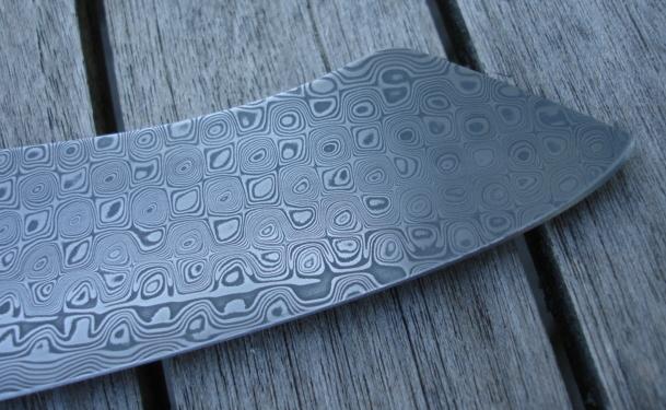

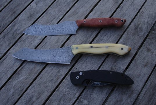

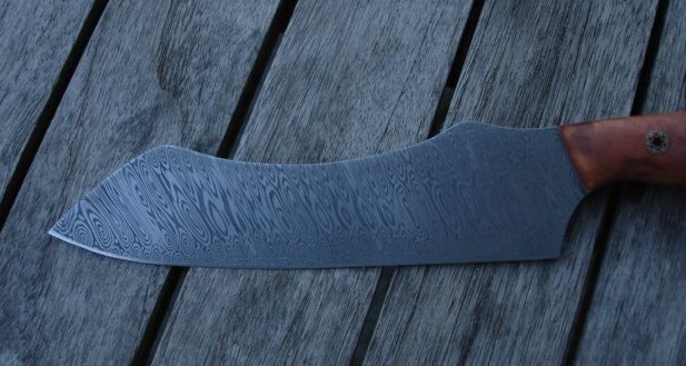

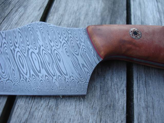

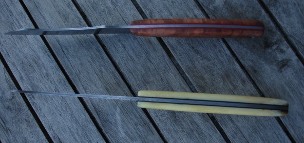

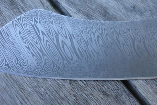

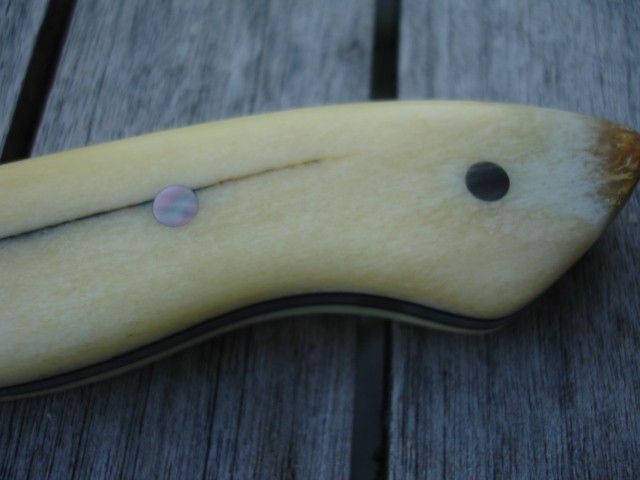

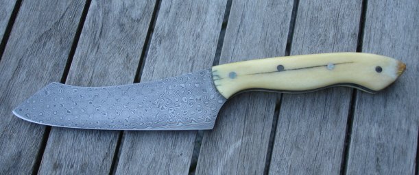

nachdem die Schleifblockade nun gelöst ist
, hier die fertigen Küchenmesser, leider mit ziemlich dilletantischen Fotos:
Das Weisse ist ein ein Küchen-Nessi mit Kamelknochen und schwarzem Fiber. Die Klinge ist Damasteel, mittlere Rosen. Mit schwarzem Perlmut verdeckte Pins. Klinge: Dicke x Länge x Höhe: 3,2 x 145 x 45. Das ganze unter Vakuum in Öl stabilisiert. Griff ca 140. Länge über alles: 285
Bei dem Braunen habe ich mal eine andere Klingenform versucht - sozusagen mit taktischer Daumenrampe. Liegt besser in der Hand, als man denken sollte. Klinge ist ebenfalls Damasteel, 2,2mm stark. Klingenlänge: 140. Länge über alles: 270.
Griff ist stabilisierte Madrone, rotes Fiber, Mosaikpins und ein rostfreies 8er-Rohr.
Das Braune bekommt noch einen Bruder, dann aber wirklich taktisch, also mit Micata. Was haltet Ihr von der Klingenform?
