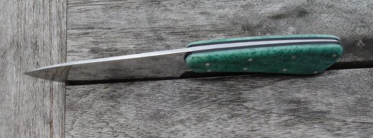

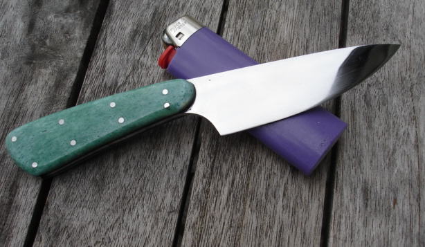

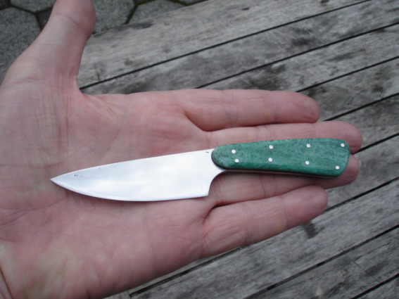

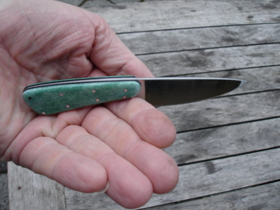

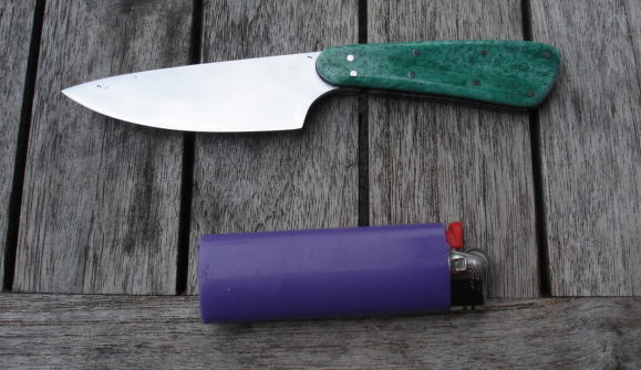

Nachdem kleine Messer scheinbar momentan schwer im Kommen sind, hier mein Beitrag zu "small is beautiful":
Klinge in Schaafheim gekauft. Wahrscheinlich von Armin Drumm (aka ArminII) (Genau weiß ich es nicht mehr, habe in Schaafheim recht viele Sachen gekauft).
Ist ein Kohlenstoffstahl, selektiv gehärtet, ein paar kleine Schmiedemarken sind auf der Klinge noch zu sehen.
2mm-Pinns aus VA-Schweißdraht.
Schalen aus stabilisiertem Kamelknochen von Jürgen Schanz und schwarzem Fiber
Gesammtlänge 155mm
Klinge 75mm
2,8mm dick
Tapered Tang
Jetzt braucht das Kleine noch ein Lederhöschen, das entsteht morgen.
Kommentare erwünscht!
Schöne Ostern
Gerhard

Glückwunsch zu dem kleinen!
Auch mir gefallen die kleinen immer mehr,denn sie dürfen immer mit,weiter so :super: :super: :super:
Gruss vom Bodensee
Arno
Ja Ja die Kleinen........
Mion
Na ja Grün ist nicht so mein Ding. Aber hast ein schönens kleines Messerchen gemacht. Wirst sicher ne Menge Freude mit haben.
Dafür würde sich ja schon ein Täschchen ohne Riemen lohnen. Sozusagen zum nur in die Tasche stecken......
Grüße Andy
Der Klingenrohling dürfte von mir sein, allerdings hast du dir da ja noch viel Mühe beim Polieren gegeben. Das schwarze Fiber unter den grünen Schalen macht sich auch sehr gut.
Hallo Gerhard,
ich finde das Messerchen ist echt klasse gelungen. Es hat genau die richtige Größe, um noch ordentlich verwendet werden zu können. Ich mag so kleine Messer und die Verarbeitung bei Deinem sieht perfekt aus. Ach ja, die Politur hast Du ja auch sehr gut hinbekommen :super:.
Tolstoi
Das Messerchen gefällt mir, die Fingerkuppen sehen ja gewaltig neben dem Messerchen aus :p
Das ist alltagstauglich, das Messer... :super:
Gruess Feldmaus
@ gerhard,
die richtige form,
die richtige größe,
tolle verarbeitung-
= ein idealer user! :super: mehr messer ist selten nötig.
mfg
gerhard
ps.- wrangler, glaub` ich, hat sich auch so `ne klinge bei armin gekauft.

einwandfrei. was ist tapered tang?
ich habe mir jetzt auch 30 cm stahl geholt, allerdings rostfrei.
will auch mal was kleines machen (-:
Armin II schrieb:
Der Klingenrohling dürfte von mir sein ...
Richtig, Du warst in Schaafheim ganz in der Nähe vom Eingang mit Deinen Messern und Rohlingen.
Kannst Du etwas zum Material sagen?
Der Rohling war übrigens prima zu verarbeiten. Und die Löcher für die Pinns passen genau für besagten VA-Schweißdraht - Billig, haltbar und vor allem meterweise verfügbar.
Die Klinge sah selektiv gehärtet aus. Habe es allerding nicht geschafft, das beim Finish irgendwie wieder sichtbar zu machen. Hat da irgend jemand einen Tipp?
(Bin gerade am Scheide basteln, hoffentlich wird sie heute noch fertig)
Gerhard

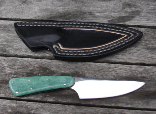

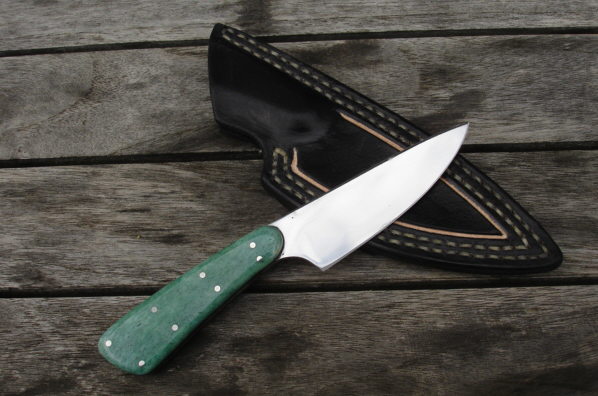

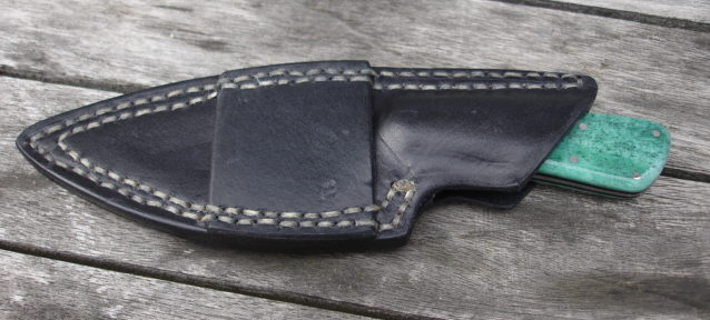

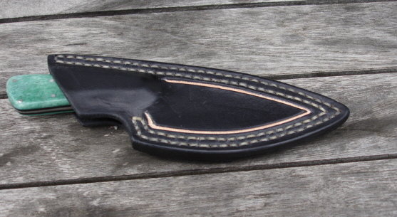

Lederhose
Jetzt ist der Kleine endlich angezogen.
Die Scheide soll eine horizontale Trageweise ermöglichen. Man kann das ganze aber auch einfach in die Tasche stecken, geht auch.
Hier ein paar Bildchen.
Übrigens, diese "Zierkerbe" habe ich nicht erfunden, sondern bei Murat abgekupfert! :D
Gerhard

Klingenmaterial ist 1.2210, wird von mir für kleine Messer sehr häufig verwendet.
Wie schon erwähnt ist die Klinge selektiv gehärtet. Bei einem Hochglanz-Finish sieht man das natürlich nicht mehr.
