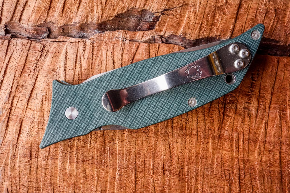

G10 nimmt selbst Flüssigkeiten so gut wie nicht auf
Kann man nicht generell sagen, wie auf dem folgenden Bild gut zu sehen ist. Mein Spyderco Wolfspyder war klingenseitig etwas "verklemmt" und ließ sich nicht wie gewünscht auf- und zuflicken wie z.B. ein Para Military. Ich habe es auseinandergenommen und die Washer mit etwas Vaseline bestrichen. Nach einiger Zeit hat sich dann dieser dunkle Ring um die Klingenachse gebildet.
attachment.php
R'n'R
Habe gerade nochmal nachgesehen. Nachmittags am 24.03.2019 hatte ich etwas Vaseline auf den Washern aufgetragen. Bereits am anderen Morgen ist der Beginn des dunklen Rings erkennbar, der sich dann nach und nach bis zu seinem heutigen vollen Umfang fortentwickelt hat. Keine Ahnung, wie lange das dann insgesamt gedauert hat.
R'n'R
Servus,
ich habe hier nochmal ein Datenblatt eines unserer Lieferanten rausgesucht.
https://www.curbellplastics.com/Research-Solutions/Materials/G10-FR-4-Glass-Epoxy
Danach ist die Wasseraufnahme nach ASTM D229 zu vernachlässigen.
https://www.astm.org/Standards/D229.htm
Dazu gab es auch mal einen Fred im Spydie Forum
https://forum.spyderco.com/viewtopic.php?t=63329
Es gibt natürlich Flüssigkeiten, speziell Kohlenwasserstoffverbindungen,
deren Viskosität geringer als Wasser ist, wie das berühmte Octan,
jetzt wird's aber petrochemisch. Diese treten aber in reiner Form so gut
wie nie, außer in Raffinerien, auf.
Vaseline ist ja ein Gemisch aus mehreren Paraffinen und Olefinen, ich schätze
mal, dass eines oder mehrere davon den Griff durchdrungen haben.
Ich würde nach wie vor behaupten, daß man G10 oder andere GFK/CFK Werkstoffe
nur mit einem Auftrag schützen kann. Bei Werkzeuggriffen eher kontraproduktiv.
Rudi
