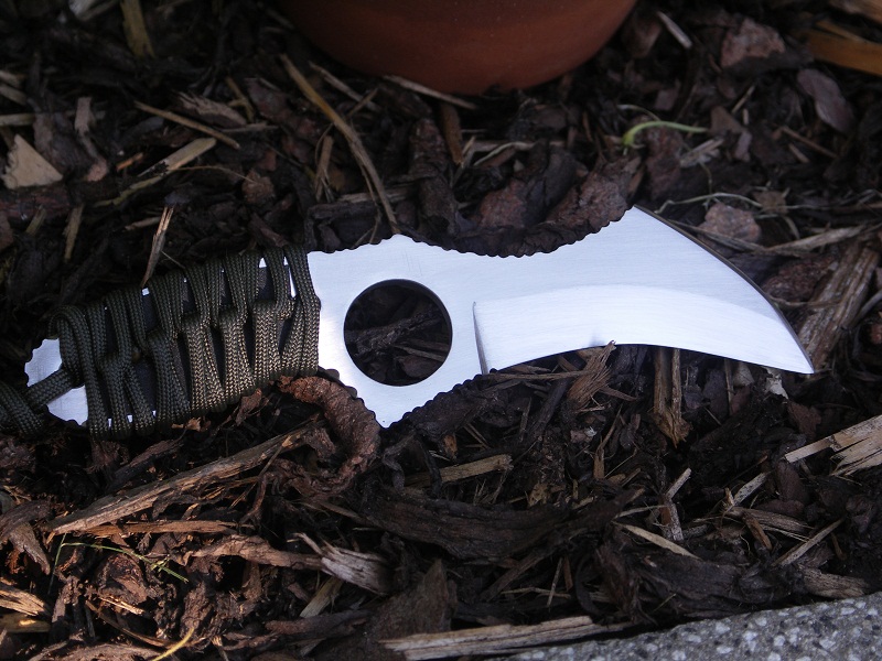

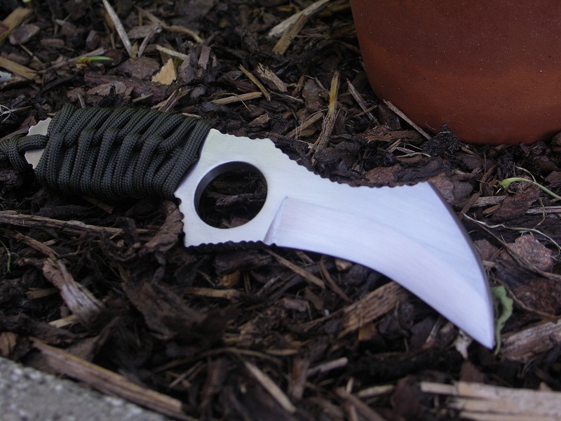

das Messer ist zwar noch nicht fertig. Aber es ist bereit zum Härten und für 1. Blicke. Das Filework ist wild und durchgehend (Mehr Bilder wenn es Fertig ist.) Es ist das 1. von 3stk. Das Grunddesign habe ich mir offensichtlich abgeschaut :hmpf:, hab es aber nach meinen Vorstellungen angepasst. Bis auf das Bohren wurde für das Messer keine Maschiene verwendet.:super: Hoffe es gefällt.
Hier ein paar Daten.
Stahl : N690
Länge : 175mm
Klinge : 75mm
Stärke : 6mm
Gruß Sascha
( mehr Bilder kommen wenn es kpl. Fertig ist. )

Bei dem Klingenrücken kann man sicher ordentlich Druck über die Spitze beim Schneiden ausüben. Was war denn die Idee für diese Ausführung?
(weil, ich bilde mir immer ein, das Messer (als Werkzeug) einen Zweck haben). Gibt es auch eine Scheide dazu? Vielleicht Kydex fürs Halsband?
Walter
ersteinmal danke für das Lob. Alle Messer die ich bis jetzt gebaut habe waren und sind Werkzeuge und echte User. Dieses eher nicht. Es ist eins dieser dinge im Leben die man nicht braucht aber doch haben will. Evtl. könnte man es als Pilzmesser oder zum Blumenschneiden verwenden :D.
Ein Holster aus Kydex wird nach dem härten gebaut. Ich habe auch schon eine tolle Idee dafür. Da dieses Messer mehr was fürs Auge ist soll auch das Holster etwas besonderes sein. Der Zeitaufwand für dieses Messer war relativ hoch da es mehr Arbeit machte als ich gedacht hatte. Ich freue mich Euch bald das fertige Messer inkl. Holster vorstellen zu können.

Saubere Arbeit und davon ja jede Menge bei ausschliesslicher Handarbeit :D
Gefällt mir top, einziges klitzekleines Kritikpünktchen, die Schleifkerbe wäre mir etwas zu weit auf der Schneide, lieber weiter zum Ricasso, dafür vllt. etwas grösser.

Die Wicklung sieht man nicht jeden Tag im Forum. Das Filework wertet das Messer nochmals auf. Du könntest beim nächsten mal noch im Loch ein Filework anbringen.:hmpf: Aber ich finde es auch so sehr ansprechend. Nur die Schleifkerbe gliedert sich nicht ans wilde Filework an.:irre:

aber ich denke dass der Name etwas unpassend ist, denn bei einem Karambit ist der Ring (soweit ich weis) am Griffende.:argw:

Meines Wissens geht es beim Karambit um die Klauenartige
Form der Klinge. Die meisten haben aber den Ring am Ende des Griffes.
