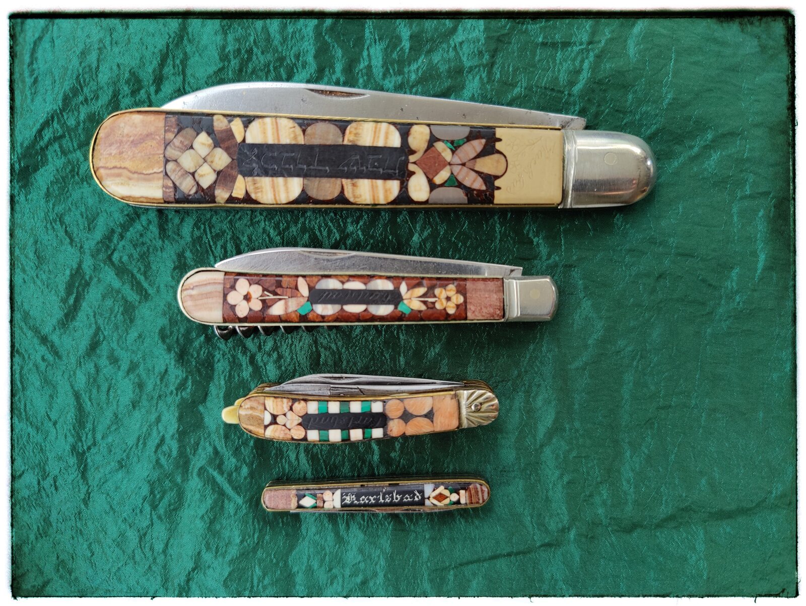

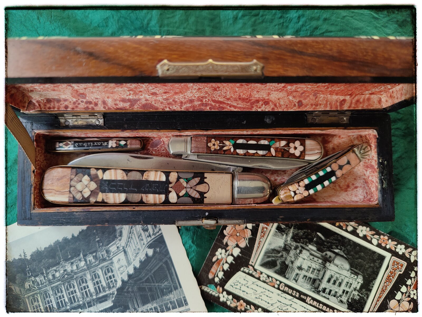

Zeitgeist und Geschmack mögen über „Kitsch“ entscheiden, ich musste das bunte Dekor auch erst lieben lernen. In jedem Fall sind es qualitativ hochwertige Taschenmesser, überwiegend aus Böhmen, seltener Solingen. Und es ist zweifellos filigrane Handwerkskunst, sogar im doppelten Sinn: Messer plus Mosaik. Überzeugende Qualität, kein billiger Touristenschund. Warum auch, die kurende Klientel im ehemaligen „Kaiserbad“ Karlsbad war zahlungskräftig.

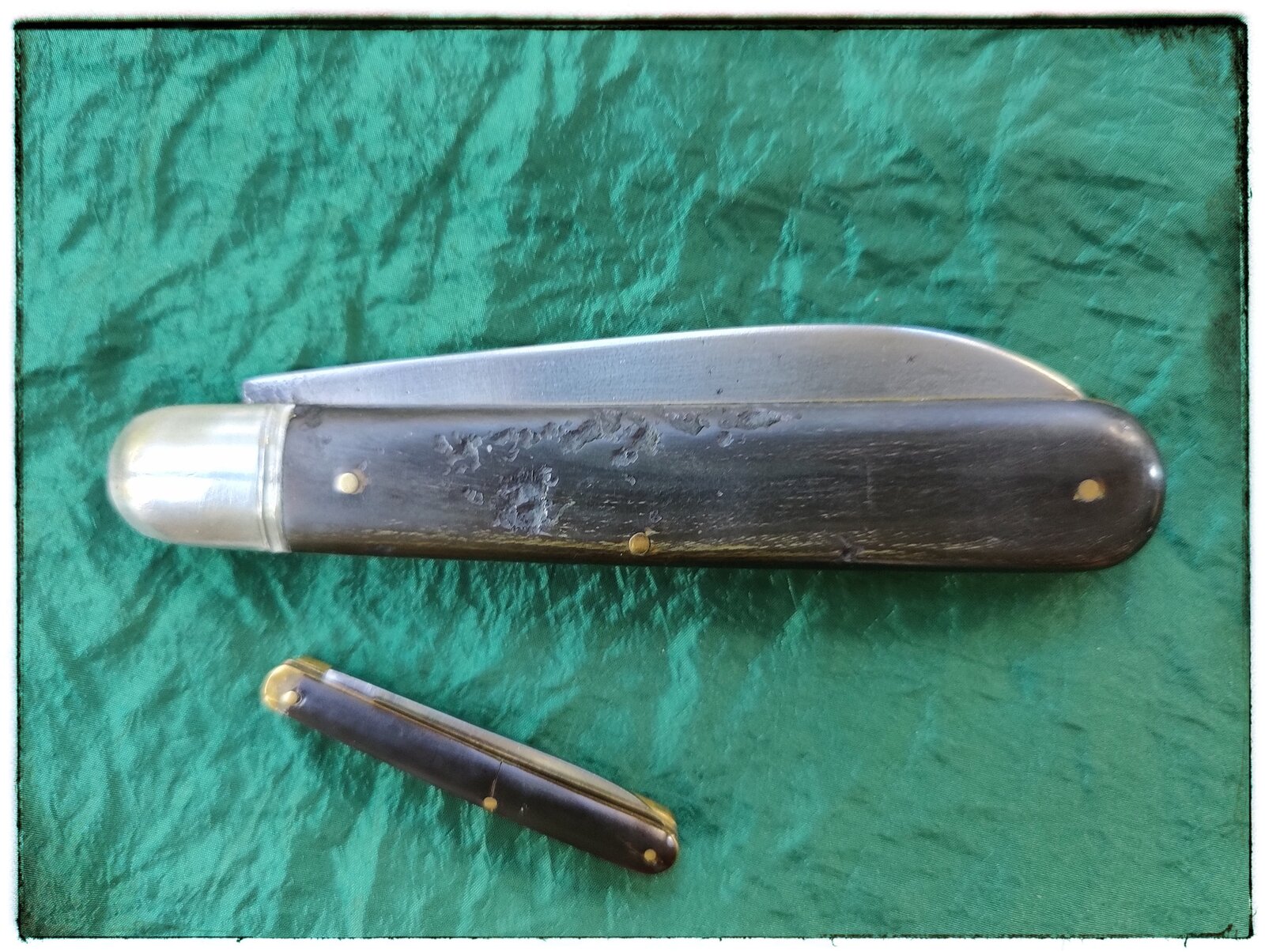

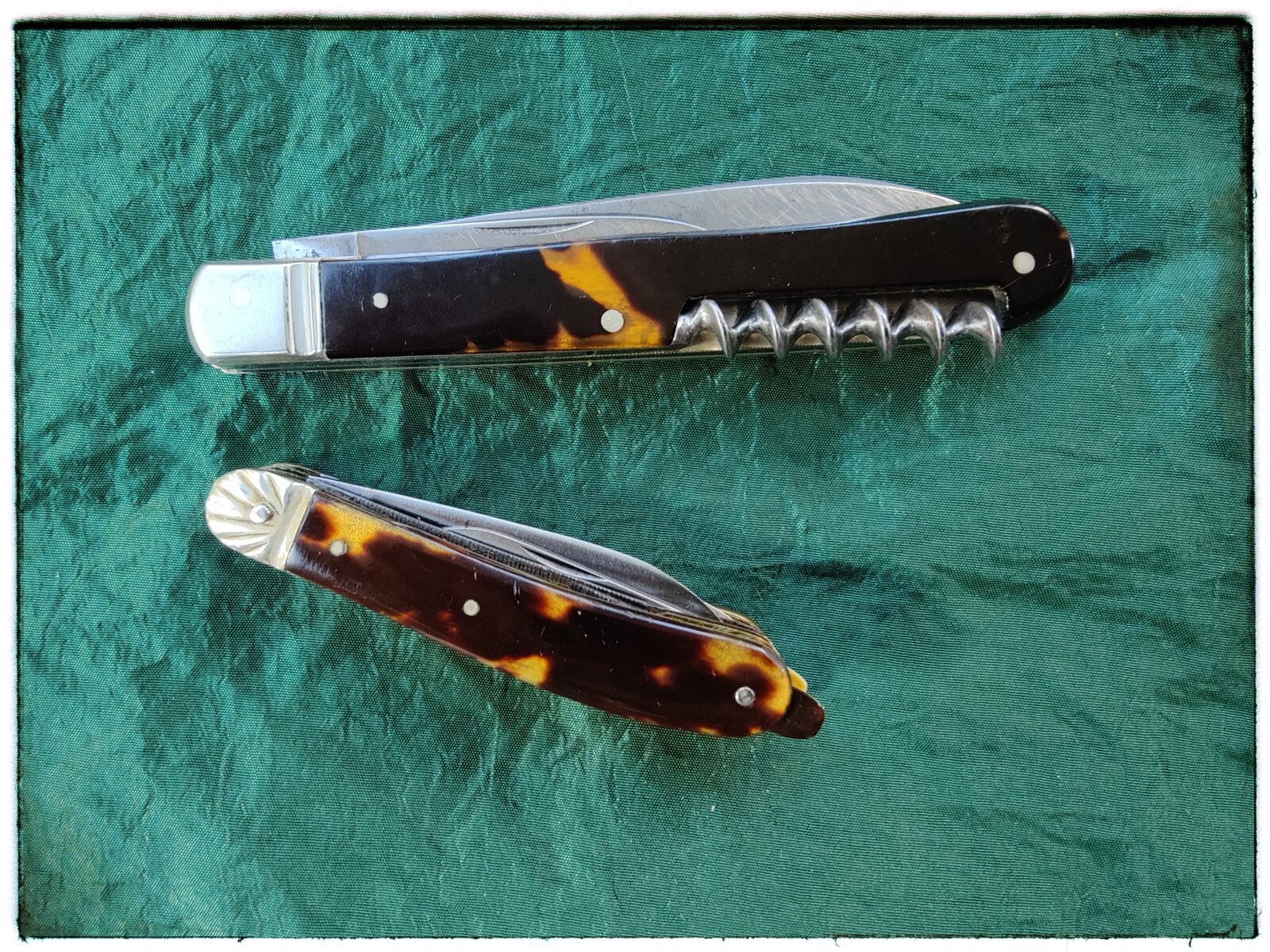

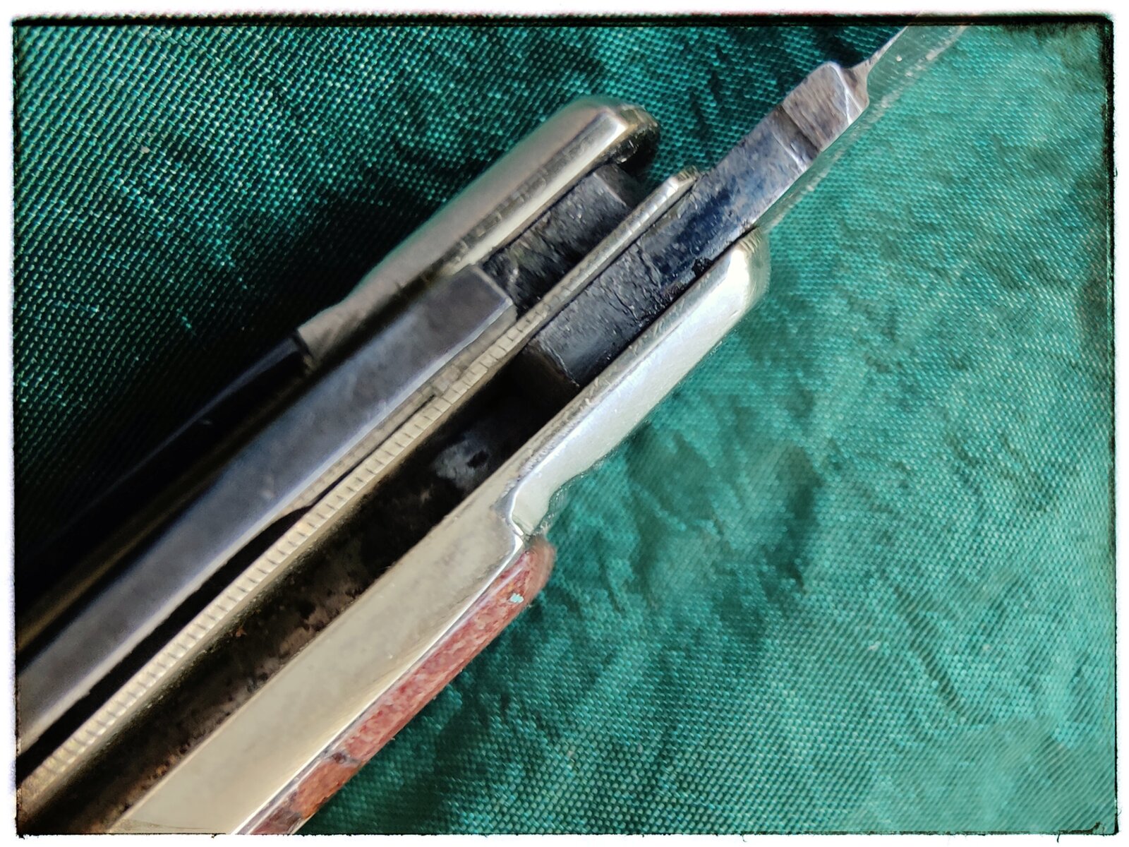

Rückseiten Horn oder Schildpatt

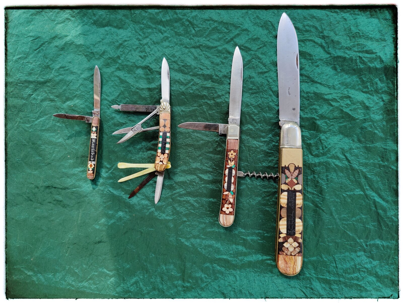

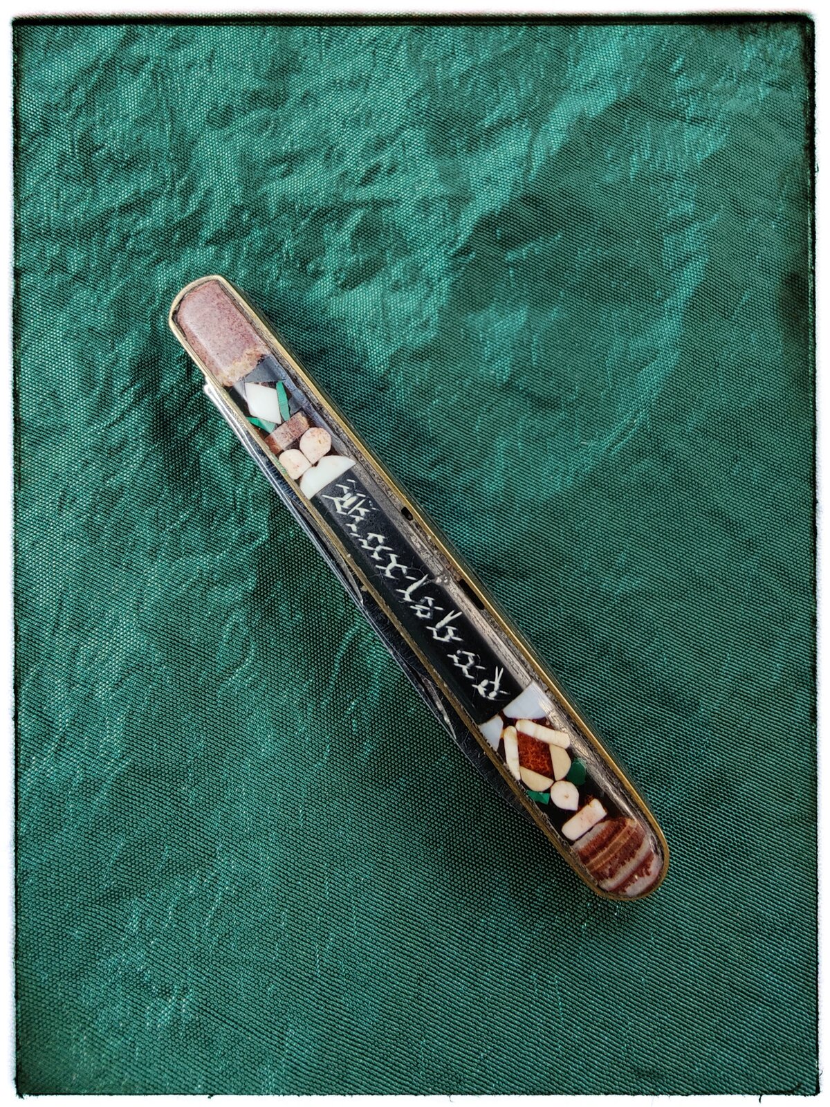

Den Anfang meiner kleinen Sammlung machte das winzige Messerchen vom Kollegen @heiddr !!!
Auffällig der weiße Schriftzug - und: die Fassung des Mosaiks ist nahtlos!?

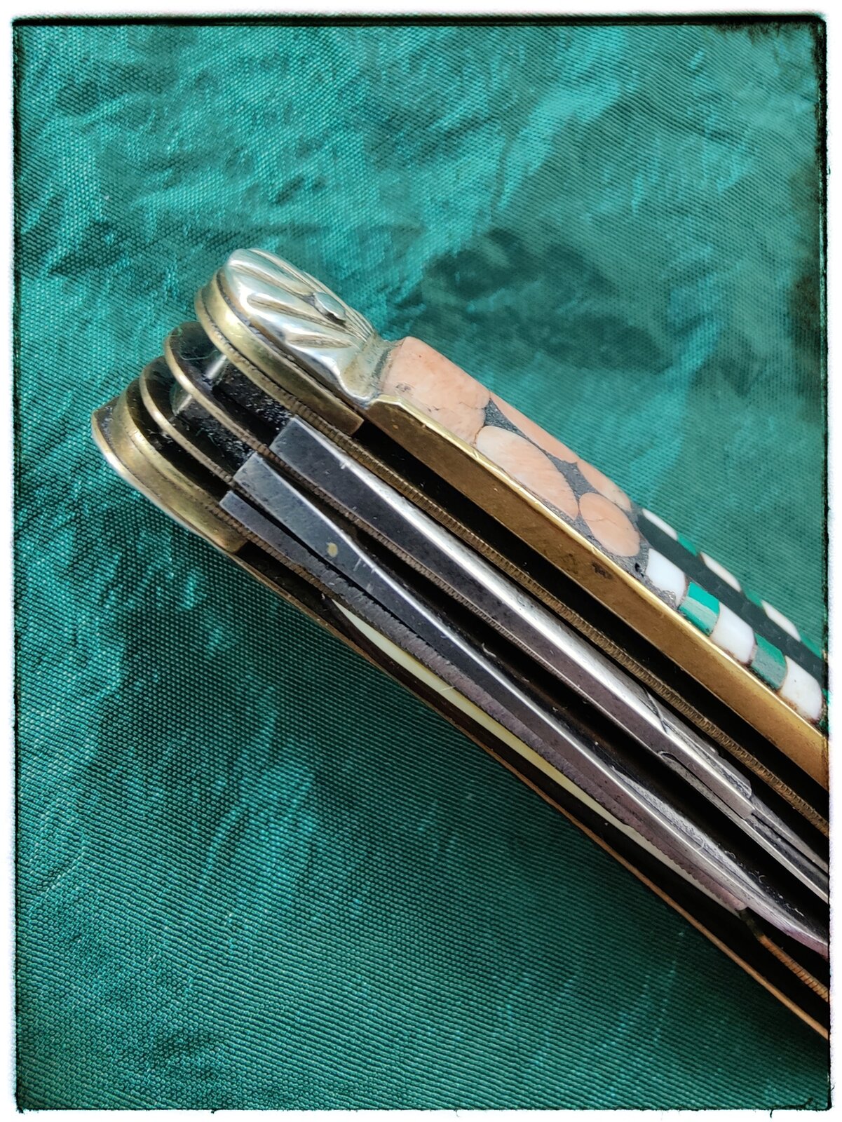

Schnittstelle zum Messer: Wer hat die Fassungen der Mosaiken gefertigt?
Nach dem Eindruck meiner Messer würde ich sie zum Arbeitsprozess der Messermanufakturen zählen. Die Ränder der Fassungen laufen teilweise bis unter die Backen.

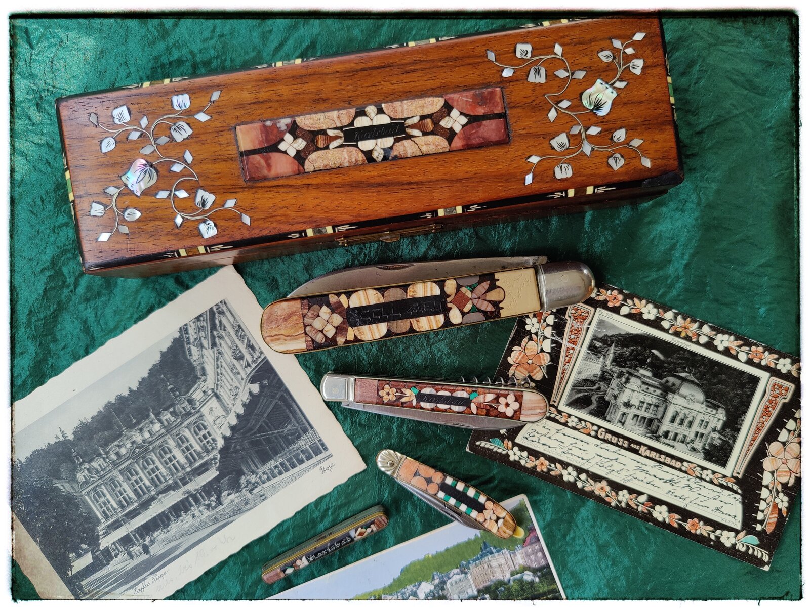

Gegen Ende des 19. Jhdt. verfeinerten sich Mosaike, Formen, Materialien. Perlmutt kam hinzu und für zarte florale Motive wurden Eierschalen als weiß eingesetzt. Eingelegten Silberdraht hab ich in meinen Messern nicht, aber in der Box.

Alles auf Karlsbad! Eine Box für die Messer rundet meine Karlsbader Sammlung ab. Vorerst, wer weiß….
