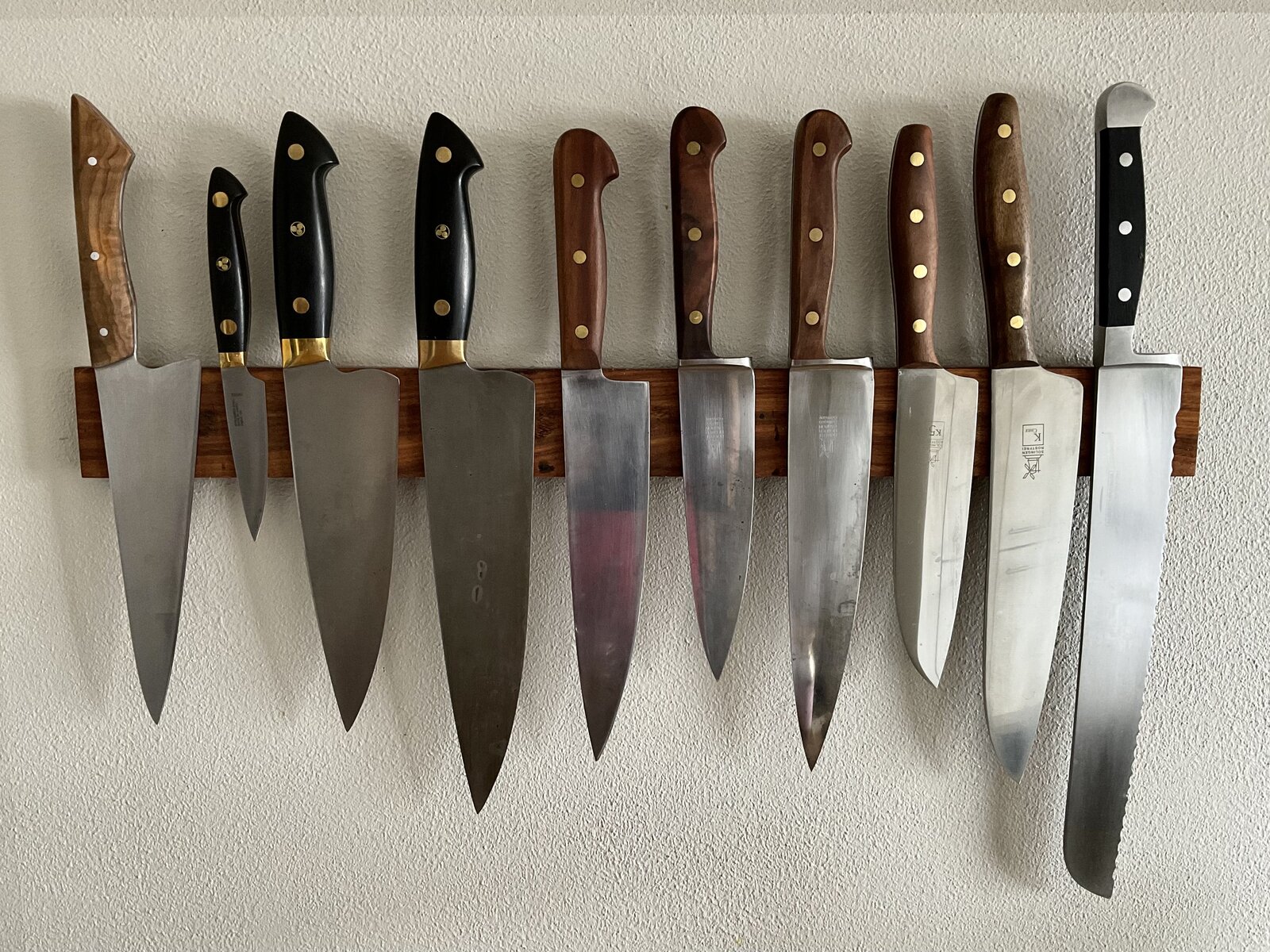

ich habe das Lignum seit über 10 Jahren im Haushalt, und es hat sich den Status des „Nevergiveaways“ erarbeitet. Ich empfinde es als äußerst vielseitig, bei der Klingenform hat sich jemand in meinen Augen wirklich Gedanken gemacht. Ich habe Handschuhgröße 10 und kleiner würde ich den Griff nicht haben wollen.
Mit der Klingenlänge kann ich auch Weißkohl verarbeiten, wobei etwas mehr Klingenlänge da schon ein bissl den Komfort erhöhen würde.
Mit dem Sharpmaker von Spyderco lässt es sich ewig scharf halten - ohne Druck arbeiten, sonst kannst du die Schneide beschädigen; ich nutze nur die Flächen der Steine, nicht die Kanten.
Alles Im Budget, nicht besonders fancy, aber ein No-Nonsense-Set, an dem hier seit über einem Jahrzehnt wenig vorbeikommt, und hier ist über die Jahre viel Kram durchgegangen 😀

Es schneidet leicht wie ein Japaner, ist genügend hart, dennoch wetzbar und hat einen üppigen Griff, der gerade bei großen Händen sehr bequem ist.
Und. Es ist mit diesen Daten auch rostfrei erhältlich. Ein Problempunkt zum Kennenlernen weniger.
Die Form ist Santoku angelehnt, taugt aber auch zum Wiegen.

Wenn rostträge, dann mit P.O.M. Griff, das ist dann ein sorgloses Messer, dass man komplett überspülen kann, ohne den Griff zu pflegen.
Denn dieser andere Hinweis von güNef hatte mich abgeschreckt:
Den Griff öle ich mit Orangenöl jeden Abend nach Gebrauch, bis das Holz gesättigt und gut damit durchtränkt ist. [...] Das gilt natürlich für das K5 genauso, kann man so machen muss man aber nicht.

das rostfreie lässt sich genau so einfach und effektiv Wetzen, wie die rostigen. Meine beiden Ks sind beide rostfrei.
Und. Die Sorge um das Griffholz ist unnötig. Die meisten bei mir haben max. einmal eine Behandlung gehabt. Die aufwändigere Pflege dient überwiegend dem Erhalt einer neuwertigen Optik.
Ich habe Küchenmesser mit Holzgriff, die 20 Jahre lang keinen Überschliff oder Öl erhalten haben, z.B. das große Brotmesser mit Rosenholz habe ich nach 30 Jahren das erste Mal geschliffen und geölt.
