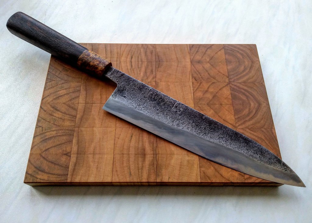

Yoshimi Kato Aogami Super Nashiji 240mm Gyuto with Wenge Buffalo Horn Handle (das finde ich unfassbar schön!)

als Alternative zum Kato Nasjihi Gyuto würde mir noch das Nashiji von Nao Yamamoto einfallen (das ist aus Ginsan Stahl - der rostfreien, dafür aber weicheren Variante von Aogami). Das ist etwas günstiger, liegt allerdings dennoch über dem Budget. Wenn Du von einem der Beiden etwas Gebrauchtes bekommst, wäre das sicher eine gute Wahl. Die anderen beiden Schmiede, die Du verlinkt hast, sind mir auch neu, da kann ich leider nichts zu sagen.
